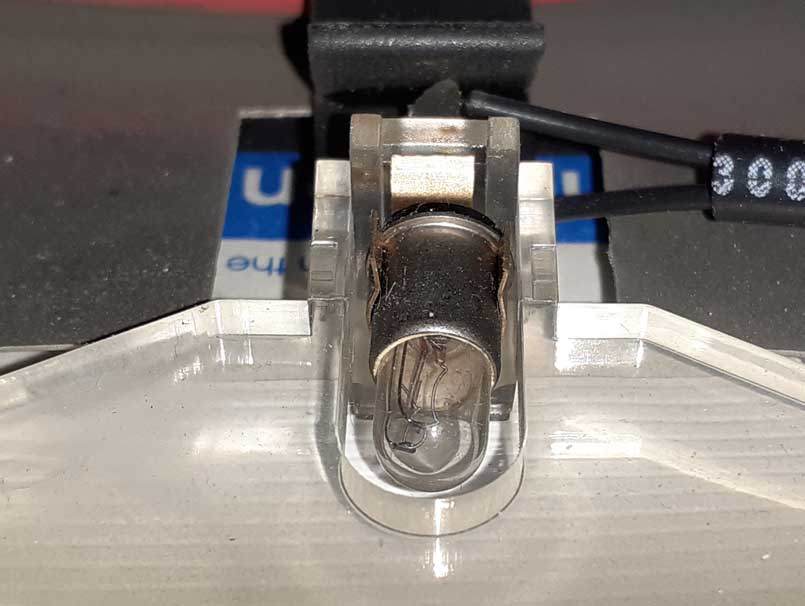

Hallo Leute, ich suche schon seit ein paar Stunden im Netz nach den kleinen Lampen. Ich habe ein altes Fluke PM 3394A erhalten, aber bei dem funktioniert leider die Gitterraster Beleutung nicht mehr. Auf dem Leuchtmittel steht MGG28V80MA drauf, also wohl für 28Volt und 80mA. Gefunden habe ich aber nur Leuchtmittel mit 28V aber nur mit 40mA. Gibts diese alten Leuchtmittel nicht mehr oder weiß einer von euch vielleicht von man sowas hier in Deutschland noch kaufen kann ? Danke für Eure Hilfe. Grüße Dirk

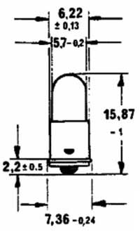

Christian S. schrieb: > Die Aufgabe war zu einfach. Leider nicht, denn die hatte ich auch schon gefunden. Und die haben leider alle nur 40mA und die verbaute hatte 80mA. Mit 40mA findet man etliche, aber bisher leider keine mit den 80mA. Die Sockelmaße sind B: 6.22mm Gesamtlänge: 15,87mm und der Kragen unten hat 7,36mm.
https://shop.griederbauteile.ch/product_info.php?products_id=19493 Miniaturlampe T1-3/4 28 Volt 80mA mit Midget Flange Sockel Spannung: 28V Strom: 80mA Helligkeit: .72 MSCP Wendel Filament: C-2F Sockel: SX6s MF (Midget Flange) Grösse: T1-¾ Abmessungen: 6.22mm x 15.87mm US Nummer: 729 MF USA Equivalent mit Bailey MF06280801 Nur noch solange Vorrat Preis 1,70 SFR Ich kannte diese bisher nur mit 28V 40mA und 14V 80mA. https://shop.griederbauteile.ch/product_info.php?products_id=19522 hat einen anderen Sockel (Stiftsockel RM 3,17). Deutscher Anbieter: https://www.spahn.de/index.php?Gl%C3%BChlampe%2028V%2080mA%20M.F.%20T1%203-4%205,7x16&page=productDetails&productNo=125782-70040&pageType=&source=30108&language=D
Noch ein Anbieter (1,30 Euro): https://www.elektro4000.de/Leuchtmittel/Anzeige-und-Signallampen/Scharnberger-Hasenbein-Gluehlampe-T1-3-4-5-7x15-87-21865::399440.html Scharnberger+Hasenbein Glühlampe T1 3/4 5,7x15,87 21865 - Produktbeschreibung Hersteller: Scharnberger+Hasenbein Bezeichnung: Glühlampe T1 3/4 5,7x15,87 MF 28V 80mA Typ: 21865 Lampenleistung: 2,24 W Lampenspannung: 28 V Lichtstrom: 4,5 lm Sockel: Midget-flanged Art.Nr.: 0399440 GTIN/EAN: 4034451218659 Hersteller Art.Nr.: 21865 Marke: Scharnberger+Hasenbein Zolltarifnummer: 85392998 Bei über 2W wird das kleine Lämpchen gut warm, die Frage ist, ob es nicht klüger ist, die 40mA-Variante einzubauen, oder auf LED umzurüsten.
Eggsbert schrieb: > Noch ein Anbieter (1,30 Euro): > https://www.elektro4000.de/Leuchtmittel/Anzeige-und-Signallampen/Scharnberger-Hasenbein-Gluehlampe-T1-3-4-5-7x15-87-21865::399440.html Die ist es !! :) Bei den anderen gab es entweder Mindestbestellwerte von 50 Euro oder die Portokosten waren (bei Abnahme von 3 Stk.) das 10 fache des Warenwertes. DANKE ! :) Eggsbert schrieb: > Bei über 2W wird das kleine Lämpchen gut warm, die Frage ist, ob es > nicht klüger ist, die 40mA-Variante einzubauen, oder auf LED umzurüsten. Habe ich auch schon drüber nachgedacht. Aber zum einen will ich das Oszi so weit wie möglich Original halten und zum anderen wird das kleine Lämpchen gedimmt. Diese Lämpchen regelt die Helligkeit des Gitterraster vor der eigentlichen Röhre. Keine Ahnung ob man das dann einfach durch eine LED ersetzen kann. Denn die muss dann ja auch dimmbar sein. Nochmals danke für Euro Hilfe. :) Grüße Dirk
