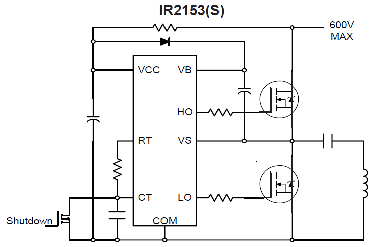

Hallo Leute, ich habe ein äußerst seltsames Verhalten beim IR2153S mit Halbrücke. Das IC brennt aus unerklärlichen Gründen durch, allerdings sind die Mosfets, Bootstrap Diode und anderen Bauteile scheinbar OK. Schaltung ist die Standardschaltung aus dem Datenblatt. Gatewiderstände 0 Ohm, VCC mit 1uF und 100nF gestützt, VB mit 1uF gegen VS, Arbeitsfrequenz ca 200kHz. Das seltsame ist auch, dass die Platinen die vom Bestücker kommen (Prototypen) erstmal einige Zeit funktionieren. Nach einiger Zeit (Minuten bzw. auch einer halben Stunde) geht das IC kaputt. Zuerst habe ich gedacht, dass es an der Last liegt - das ist aber nicht so. Das IC geht auch kaputt, wenn keine Last an der Halbbrücke angeschlossen ist und die Brücke und das IC nur mit 15V vom Labornetzteil versorgt werden. Es treten auch zwei Unterschiedliche Arten des Defekts auf: 1) IC funktioniert nicht, keine Stromaufnahme 2) IC funktioniert nicht, hohe Stromaufnahme an VCC (IC brennt aus wenn man genügend Strom am Labornetzteil zulässt) Nach dem IC Tausch funktioniert es wieder, allerdings geht das neue IC (gefühlsmäßig) schneller kaputt. Ich habe mittlerweile 5 ICs geschrottet und bin immer noch nicht draufgekommen was die Ursache sein könnte. Bevor ich die nächsten 5 ICs schrotte frag ich lieber in die Runde ob jemand so ein Problem schon hatte bzw. wie es gelöst wurde.

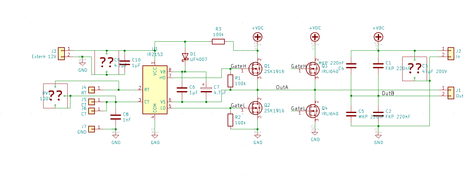

Volker B. schrieb: > Mit diesem MOSFET-Brückentreiber habe ich keine konkreten Erfahrungen. Ich hab mit dem vor Ewigkeiten mal was gemacht, und ihn eigentlich als gutmütig in Erinnerung. Mal schauen ob ich das Projekt halbwegs fehlerfrei auf die aktuelle KiCAD-Version hochbekomme...
Naja, die Symbole für Elko, Poti etc. einfach dazudenken, da hat sich die Bibliothek geändert. Nicht schön, hat aber damals funktioniert. Besonders vorsichtig war ich mit den Gate-Leiterbahnen auch nicht. Von den FETs war jeweils nur ein Paar bestückt (die Dicken natürlich) und die externe 12-V-Zuführung war auch nicht in Benutzung. Lief aber nur bei ~75kHz.

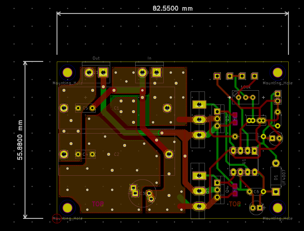

VDC kann max 200V groß sein, wenn ich der C1 Beschriftung glauben kann. Mit dem R3=100K stehen dann insgesammt für alles an VCC keine 2mA zur Verfügung. Davon braucht das IC bereits 1mA on Ruhe. Aber 75Khz mit zwei Gate Kapazitäte ist keine Ruhe. Selbst bei 2mA muss R3 bereits 0,4W dauerhaft aushalten. Ich vermute VCC sackt weg und das IC macht krumme Sachen die zum Tot führen. Oder Du versorgst mit 15V aus einem Labornetzteil und brennst dabei die Zener Diode (intern) durch, die ab 14,4V durchbricht. Versorg mit 10V. Reicht dicke. Mach mal R3 kleiner, mess die VCC bei Betrieb und schau Dir an wie sauber die Gate Signale erzeugt werden und wie stabil die Frequenz ist. Dein Layout für das RC Glied ist nämlich eine mittelschwere Katastrophe.
Max M. meinte im Beitrag #7092319 eigentlich: > VDC kann max 200V groß sein, wenn ich der C3 Beschriftung glauben kann. Ernst hat seinen Schaltplan hochgeladen. Der TO, "IR2153S brennt durch", aber nur einen Prinzipschaltplan aus dem Datenblatt. (oder so etwas in der Art) Volker B. schrieb: > das > Problem sitzt mit großer Wahrscheinlichkeit im streng-geheimen Layout Ja. Bitte vollst. Schaltplan plus realen Aufbau (PCB Layout oder was auch immer) zeigen.
Max M. schrieb: > VDC kann max 200V groß sein, wenn ich der C1 Beschriftung glauben kann. > Mit dem R3=100K ... Das war bei meiner archäologisch ausgegrabenen Schaltung so. Kann gut sein, dass ich die auch anders bestückt habe. Da waren sowieso diverse Varianten im Schaltplan/Layout vorgesehen, weil ja eh ein 10er-Pack Platinen aus China kommt. Was der TE da gebaut hat, wissen wir nicht im Detail.
kjhgfds schrieb: > Ernst hat seinen Schaltplan hochgeladen. Mea culpa @TO: Die Schaltungen im DB funktionieren. Funktioniert Deine nicht, hast Du einen Fehler gemacht. Sinnlos uns die Schaltung im DB zu zeigen.
