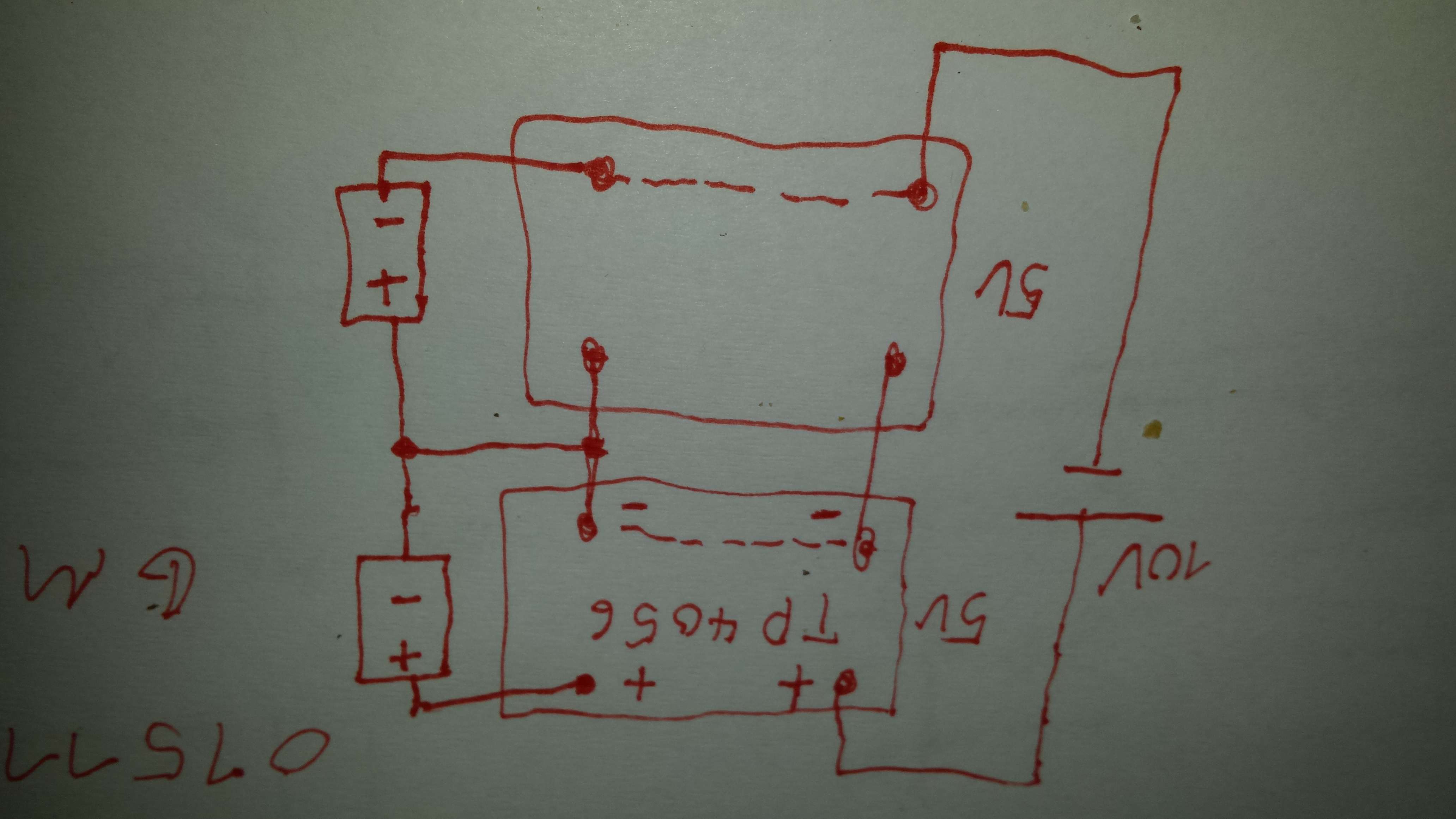

Ich möchte mit 2 Tp4056 2 LiPo Akkus laden die in Reihe geschaltet sind. https://dlnmh9ip6v2uc.cloudfront.net/datasheets/Prototyping/TP4056.pdf Was natürlich nicht so ohne weiteres geht. Eine Lösung wurde hier besprochen. Beitrag "Mehrere TP4056 Li-Lader parallel?" Die Lösung, also für jeden 4056 ein potenzialgetrenntes Netzteil, find ich ein wenig unglücklich. Könnte ich es so machen wie auf meiner Zeichnung. Theoretisch sollte es so gehen. Nur wie sieht es in der Praxis aus? Was passiert wenn z.b. die Akkus unterschiedlich geladen sind.
Peter F. schrieb: > Die Lösung, also für jeden 4056 ein potenzialgetrenntes Netzteil, find > ich ein wenig unglücklich. Tja, aber nötig. > Könnte ich es so machen wie auf meiner Zeichnung. Nein.
Beitrag #7093134 wurde vom Autor gelöscht.
Der untere Ladechip ist überbrückt und damit funktionslos. Der obere geht Kaputt, weil er zuviel Spannung sieht.

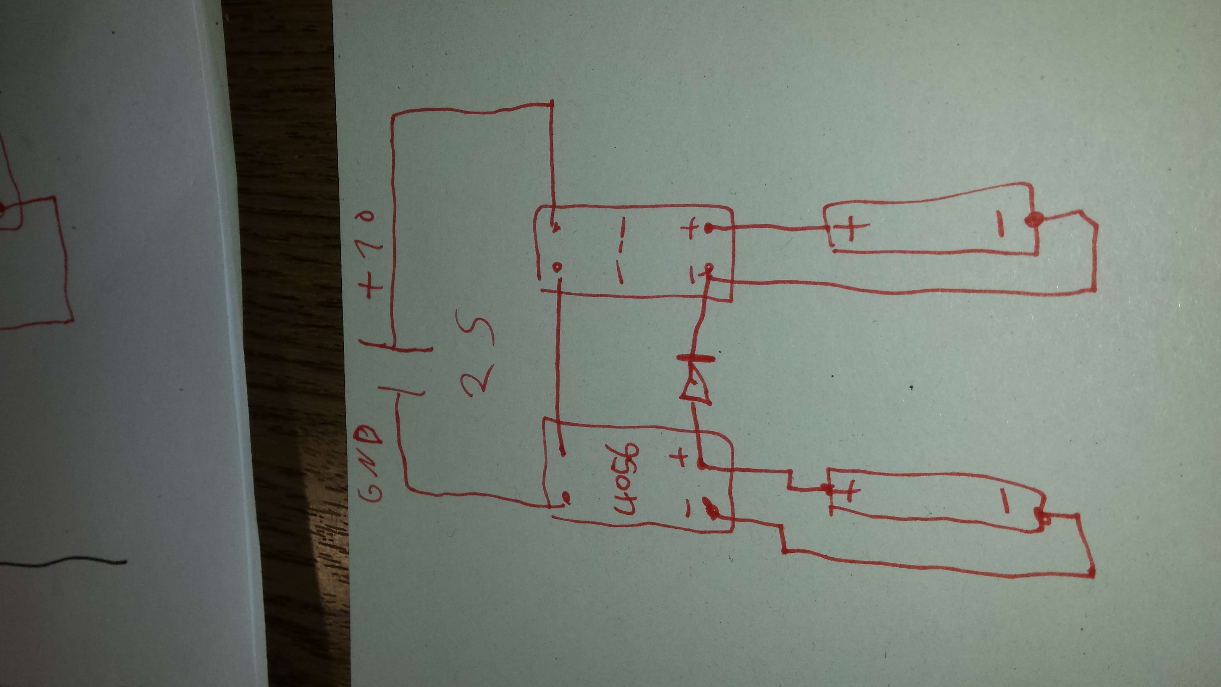

Εrnst B. schrieb: > Der untere Ladechip ist überbrückt und damit funktionslos. Der obere > geht Kaputt, weil er zuviel Spannung sieht. Würde es denn mit einer zusätzlichen Diode funktionieren? Hier hat es einer in die Praxis umgesetzt, mit der Diode scheint es zu funktionieren. https://www.youtube.com/watch?v=AxLQ7oDrk8o Das Datenblatt schweigt sich ja über den internen Aufbau des Chips aus. Nicht das mir das viel nützen würde, Analogtechnik ist nicht so meins. Aber so ein modulares Ladegerät, zu dem Preis, wäre doch eine schöne Sache.
Peter F. schrieb: > Würde es denn mit einer zusätzlichen Diode funktionieren? Ich werd mir da jetzt kein YT-Video anschauen, nur um den Schaltplan mit der Diode zu sehen. Häng den doch mal als Bild hier rein, ggfs selbstgemalt wie dein erster, und wir schauen den an.
Peter F. schrieb: > Das Datenblatt schweigt sich ja über den internen Aufbau des Chips aus. Spielt bei deiner Schaltung keine Rolle, weil der untere Chip eh komplett überbrückt ist.

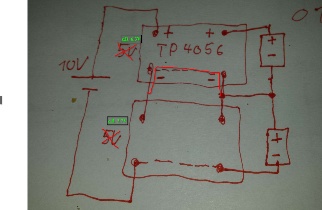

Peter F. schrieb: > Εrnst B. schrieb: >> Der untere Ladechip ist überbrückt und damit funktionslos. >> Der obere geht Kaputt, weil er zuviel Spannung sieht. > > Würde es denn mit einer zusätzlichen Diode funktionieren? Auch dann nicht. Das Problem ist, daß sich deine 10V nicht gleichmäßig in 5V und 5V aufteilen. Denn dazu müßten die beiden TP4056 immer(!) den genau gleichen Strom aufnehmen. So würde es gehen:

Axel S. schrieb: > So würde es gehen: Und es müssen in jedem Fall zwei getrennte 5V Netzteile sein. 2x 5V aus dem gleichen Netzteil geht nicht. Dito 2 USB-Ports.
C. Bachmann schrieb: > Was aber noch von großen Vorteil währe, wäre ! > der TP5100 ist ein Schaltregler. Sieht sehr interessant aus und ist bei Ali durchaus bezahlbar, ein guter Hinweis. > Der TP4056 ist dagegen ein Heizkörper. Wohl wahr - diesmal sogar mit "h". Peter F. schrieb: > Ok. Du kannst noch so viele GROSSE Bilder malen, zwei Zellen in Reihe mit zwei TP4056 an einem Netzteil geht nicht, Punkt. Was an dem anderen Thread willst Du nicht verstehen, das wurde hinreichend durchgekaut. Für den Laborbetrieb habe ich hier drei Lademodule und drei Steckernetzteile, die würde ich mir ganz sicher nicht antun, wenn es anders ginge.

Peter F. schrieb: > Seriell_Tp.JPG Selbst wenn das gehen sollte: Dafür musst du den Akkupack auftrennen. Wenn du den sowieso auftrennst, lass die Diode weg, schalte die beiden TP4056 am Eingang parallel an ausreichend starke eine 5V-Quelle, und lad' die Akkus einzeln.
