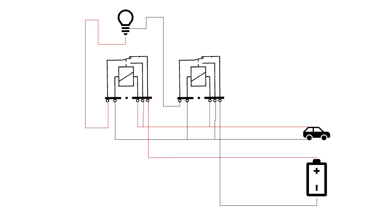

Hallo zusammen, ich möchte gerne eine Batterie in meinem Wohnwagen einbauen. Im Moment liegt nur der Strom des Zugfahrzeugs am Eingang zum zum 12V "Netz". Mein Plan ist, die Batterie abzuschalten, wenn wenn der Wohnwagen an das Auto angeschlossen wird. Dies soll mit einem 40A Relais geschehen. Meine Frage ist: ist es notwendig, dies auch mit der Masse zu tun, wie wie in der beigefügten Zeichnung? Oder reicht ein einziges Relais auf der "Plusleitung" aus? Besteht da eine Gefahr für die Elektronik im Auto oder die Batterie, wenn ich nur in der Plusleitung ein Relais einbaue? Ich wünsche noch einen schönen Sonntag!
Verschoben durch Moderator
Masterplaster schrieb: > ich möchte gerne eine Batterie in meinem Wohnwagen einbauen. dann hättest du 2 Batterien! Eine im PKW und eine im Wohnwagen, ergo stelle die folgenden Fragen sorgfältiger: Masterplaster schrieb: > Mein Plan ist, die Batterie abzuschalten die im PKW oder die im Wohnwagen? (ich rate mal die 2te im Wohnwagen!) Masterplaster schrieb: > Meine Frage ist: ist es notwendig, dies auch mit der Masse zu tun, wie > wie in der beigefügten Zeichnung? Oder reicht ein einziges Relais auf > der "Plusleitung" aus? üblicherweise reicht + Leitung zu trennen, die - oder Masse kannst du nicht trennen, die liegt üblicherweise an der Karosserie und ist selten isoliert, aber es gibt auch seltene Kraftfahrzeuge die + an der Karosserie haben! Bis jetzt wissen wir nicht mal um welches Auto es geht! (Merke ungenügende Informationen ergeben sehr viele Möglichkeiten die alle falsch oder richtig sein können, dir aber konkret als Antworten nicht helfen)
Hallo Masse kann verbunden bleiben. Es reicht wenn der Plus der Anhänger Batterie per Relais getrennt wird.
Es reicht die Plusleitung umzuschalten.
Pc-Freak schrieb: > Es reicht wenn der Plus der Anhänger MaWin schrieb: > Es reicht die Plusleitung umzuschalten und wenn Plus auf der Karosserie liegt? Es gibt halt diese seltenen Ausnahmen!
Man braucht für den Anhänger nur 10 und 13 des 13-poligen Steckers verwenden statt 9 und 13. Damit ist die Anhängerbatterie von der Fahrzeugbatterie getrennt, wenn der Motor steht.
Joachim B. schrieb: > und wenn Plus auf der Karosserie liegt? > Es gibt halt diese seltenen Ausnahmen! Und wo gibt es diese? - in Japan, Venezuela, ... Oh man. Jetzt kommen wieder 678 Beiträge für eine Lösung.

Wie meine Vorredner schon schrieben: Die Masse kann verbunden bleiben. Das hat vermutlich im Fehlerfall sogar Vorteile gegenüber einer geschalteten Masse, wenn die Massen dann doch nicht perfekt isoliert voneinander sind. BTW.: Dass die Wohnwagenbatterie (obwohl im Schaltbild nicht eingezeichnet) eine eigene Absicherung erhalten sollte, ist schon klar, oder? Joachim B. schrieb: > die im PKW oder die im Wohnwagen? (ich rate mal die 2te im Wohnwagen!) Im Eröffnungsposting war in auffallend eindeutiger Formulierung nur von einer einzigen Batterie im Wohnwagen die Rede (im Gegensatz dazu: "Strom des Zugfahreugs"), also ist die wohl auch gemeint. Dass es im Zugfahrzeug tatsächlich auch eine oder mehrere Batterien gibt, ist üblich, aber hier egal, weil er ja offensichtlich nicht das Zugfahrzeug modifizieren will. Joachim B. schrieb: > und wenn Plus auf der Karosserie liegt? Masterplaster schrieb im Eröffnungsposting: > Meine Frage ist: ist es notwendig, dies auch mit der Masse zu tun, wie > wie in der beigefügten Zeichnung? Oder reicht ein einziges Relais auf > der "Plusleitung" aus? Damit hat der TE gleich zu Beginn eindeutig klargestellt, dass Plus bei ihm wohl eher NICHT auf der Fahrzeugmasse liegt. Nix mit Salamischeiben, eher vorbildlich. HTH, (re)

Generell ist Masse schalten Doof! Das GND Potenzial sollte eigentlich immer anliegen. Stell dir vor der Schalter trennt aus irgendwelchen Gründen nur Masse auf dann sucht sich der Strom irgendwo einen Weg zurück zum Auto. Das ist dann die AHK die du gerade abhängst. Sind zwar nur 12V aber muss nicht sein.

Hallo, vielen vielen Dank für die ganzen Antworten! Da ich mich offensichtlich nicht ausreichend ausgedrückt habe, hier noch ein paar Infos: Systemgrenzen: das 12V Netz ist ausschließlich im Wohnwagen, daher gibt es keine Masse über die Karosserie. In dem Wohnwagen ist ein Transformator verbaut. Dieser hat einen 12V Eingang (im "Schaltplan" die Glühbirne, auf den Fotos die Pins an dem einer abgezogen ist), an dem ist aktuell das Auto angeklemmt. Welche PIN belegt sind weiß ich noch nicht. In meiner Erinnerung funktionieren die Lichter/ist Spannung vorhanden, wenn der Motor aus ist. An diesen Eingang möchte ich auch die Batterie hängen. Welches Auto es ist (V70 BJ2002), ist unerheblich, da die Veränderungen ausschließlich den Wohnwagen betreffen. Ja, eine Absicherung der Batterien wird vorhanden sein. Rainer D. schrieb: > Stephan schrieb: >> Mal den Fall eines Großverbraucher (500W) im WW > Nun, wer sich derart große elektrische Verbraucher mit in den WW nimmt > ist selber schuld! > > Christian M. schrieb: >> Das ist dann die AHK die du gerade abhängst. > Die AHK, also die Kugelkupplung führt idR keinen Massestrom. Das > Einschubrohr der Auflaufeinrichtung ist üblicherweise in Nylonbuchsen > geführt. Sie liegt zwar auf Massepotential, aber ist WW seitig recht gut > isoliert. Mein eigentliche Frage ist: *Was ist wenn es zwischen der Masse der Batterie (der im Wohnwagen) und der Masse des Zugfahrzeugs eine Potentialdifferenz gibt?* Rainer D. schrieb: > Stephan schrieb: >> Mal den Fall eines Großverbraucher (500W) im WW > Nun, wer sich derart große elektrische Verbraucher mit in den WW nimmt > ist selber schuld! > > Christian M. schrieb: >> Das ist dann die AHK die du gerade abhängst. > Die AHK, also die Kugelkupplung führt idR keinen Massestrom. Das > Einschubrohr der Auflaufeinrichtung ist üblicherweise in Nylonbuchsen > geführt. Sie liegt zwar auf Massepotential, aber ist WW seitig recht gut > isoliert. Wird in einem Wohnwagen auch das Fahrgestell für die Masse genutzt?
Masterplaster schrieb: > *Was ist wenn es zwischen der Masse der Batterie (der im Wohnwagen) und > der Masse des Zugfahrzeugs eine Potentialdifferenz gibt?* Woher soll die kommen? Spätestens wenn der AHK Stecker gesteckt wird ist die weg. Masterplaster schrieb: > Wird in einem Wohnwagen auch das Fahrgestell für die Masse genutzt? Normalerweise nicht. Einige WW Hersteller haben das Chassis mit dem ge/gn aus der Netzverkabelung belegt. Grundsätzlich gibt es im W-anhänger getrennte Massekreise. Einmal Pin3 für die Beleuchtung, und einmal Pin 13 für die allgemeinen Verbraucher im WA. Und es gibt auch noch die separate Masse (Pin 11) für die geschalteten 12V auf Pin 10 (im WA üblich für die 100W Heizpatrone im Absorberkühlschrank verwendet). Die drei Masseleitungen dürfen im Anhänger nicht verbunden werden. Sie werden zum Teil für die "Anhänger vorhanden" Prüfung im Zugfahrzeug verwendet. Bis zum Jahr 2004 wurde dafür der Pin12 benutzt. Seit 2004 ist der Pin frei für ???zukünftiges.
