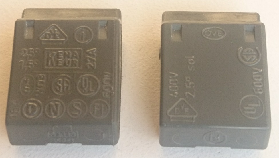

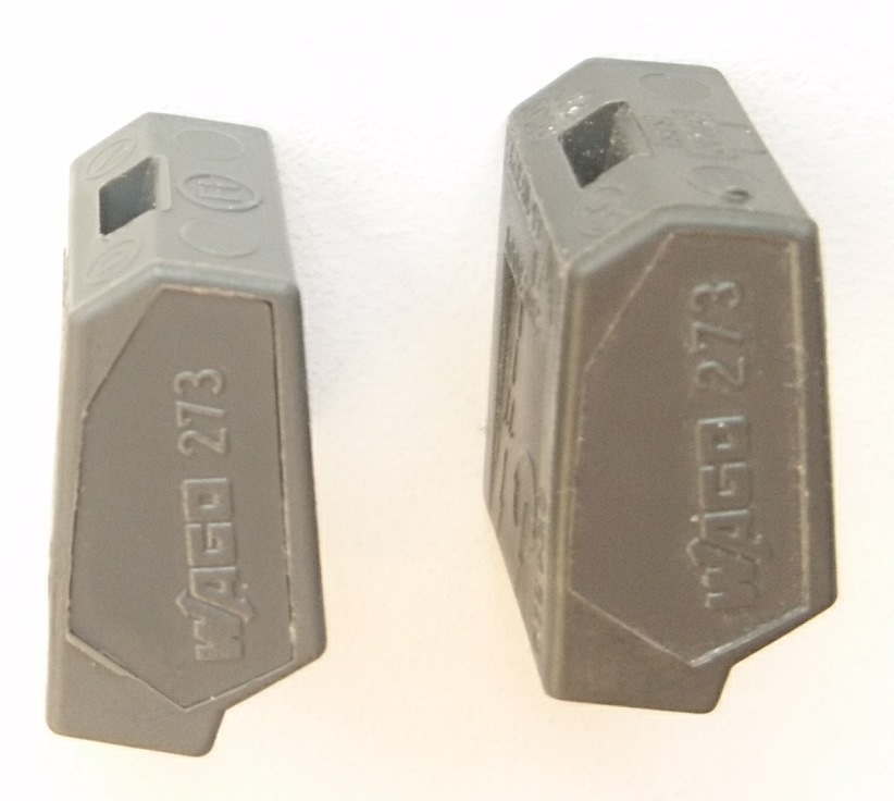

Hallo, ich habe hier zwei Wago 273 Klemmen. Auf den ersten Blick sehen sie identisch aus und sind gleich groß (Foto täuscht). So, nun zu den Unklarheiten: Was bedeutet das Ø1.6 Ø2.0? Querschnitt 1.5mm² wäre Ø1.4mm und 2.5mm² wäre Ø1.8mmm Auf der einen Klemme steht "2.5▫ sol", auf der anderen "2.5▫ 1.5▫". Gibt es die 273 Klemme in verschiedenen Ausführungen die von außen fast gleich aussehen? Kam die Zulassung für 1.5▫ später? Auf der Wago Webseite ist gar nichts zu dieser alten Klemme zu finden(?) Das Datenblatt von Conrad zur Wago 273-253 sagt 1.5-2.5mm² https://asset.conrad.com/media10/add/160267/c1/-/de/000523124DS02/list-technickych-udaju-523124-svorka-wago-273-253-1-25-mm-3polova-transparentni.pdf Dieses Datenblatt ist für Wago 273-101: https://cdn.sos.sk/productdata/36/56/84562c6b/273-101.pdf Der Leiterquerschnitt hängt scheinbar vom Zulassungsgebiet ab. Gibt/Gab es wirklich verschiedene Wago 273-xxx Klemmen ab auf der Klemme selber steht der -xxx Teil nicht drauf? Sollte ich jetzt diese drei Klemmen verbauen (für 230V 1.5mm² 10A) oder zum Baumarkt fahren und zwei neue kaufen?
Ich würd sagen, die sind einfach nur unterschiedlich alt. Die mit weniger Logos drauf ist die ältere. Wenn sie nicht versifft, angekokelt oder sonst offensichtlich missbraucht wurden — mach da keine Wissenschaft draus, verbau sie, und gut is.
Thomas schrieb: > Was bedeutet das Ø1.6 Ø2.0? > Querschnitt 1.5mm² wäre Ø1.4mm und 2.5mm² wäre Ø1.8mmm Der Querschnitt bezieht sich auf das Kupfer, nicht auf das Kabel. Ein mehrdrähtiges Kabel mit 1.5mm² Cu-Querschnitt hat nun mal einen größeren Durchmesser als ein eindrähtiges.
Wolfgang schrieb: > Der Querschnitt bezieht sich auf das Kupfer, nicht auf das Kabel. Ein > mehrdrähtiges Kabel mit 1.5mm² Cu-Querschnitt hat nun mal einen größeren > Durchmesser als ein eindrähtiges. Diese Wago-Klemmen sind doch nur für eindrähtige verwendbar. Mehrdrätig bekommt man gar nicht rein. Dieses Datenblatt (eher Katalogseite): https://datasheet.ciiva.com/7979/63387-7979581.pdf Führt zu folgenden Erkenntnissen: 1. Die Nummbern werden bei Wago gewürfelt und völlig unsystematisch verteilt. 2. Da meine Klemmen dunkelgrau sind ist es wahrscheinlich 273-104, "-104" steht aber auf keiner der beiden drauf. 3. Damit wären sie für sogar für 1mm² OK. 4. Scheinbar teilen sich alle Leiter eine Feder, wenn alle den gleichen Querschnitt haben sind sogar 0.75mm² zulässig.
