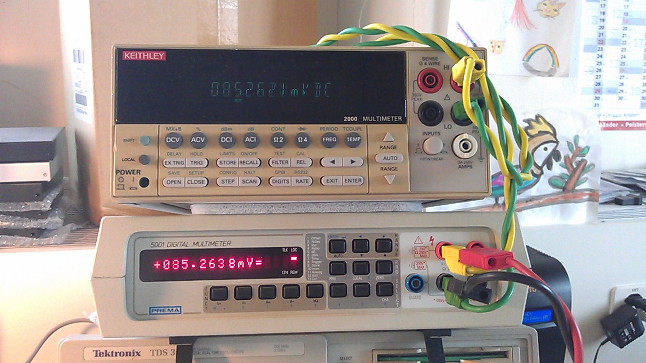

Oder ein 5x7-Modul, ähnlich wie im Prema 5001 / 6001 (dort ist zwei 8x 5x7 verbaut): Beitrag "Prema 5001: "Overflow" im 2V & 200mV Bereich bei offenen Anschlüssen" https://www.mikrocontroller.net/attachment/499172/IMAG2095.jpg
So etwas ginge auch. Allerdings stellt der TO auch Anforderungen an das Layout, also die Anschlussbelegung. Das wird schwierig. Ich hätte allerdings auch erst nach Bauteilen gesucht, dann das Layout erstellt. https://www.tme.eu/de/katalog/einfache-led-displays_112918/?mapped_params=5%3A1444541%3B10%3A1436576%3B1131%3A1465737%3B

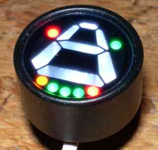

Je nach benötigter Menge, könnte sich ein Eigenbau doch lohnen. Hab mal sowas gemacht (siehe Bild). Durchmesser 28mm und per I2C ansteuerbar (PCA9532). [Edit] Noch ein Bild der Form. Original wurde 3D gedruckt
Bearbeitet durch User
