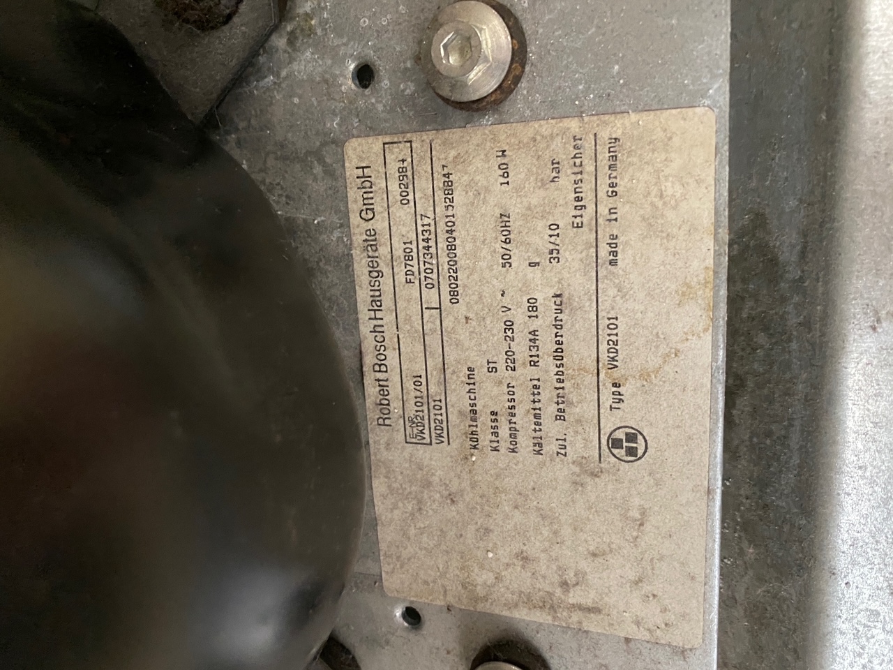

Hi ihr, ich habe hier bei der Arbeit einen Laborkühlschrank stehen. Seit dem WE ist irgendwas kaputt. Der Kühlschrank kühlt nicht mehr und hinten der Kompressor ist richtig heiß . Der Kompressor springt allerdings ca. alle 30 Sekunden an und versucht zu starten. Es brummt dann so wie ein Kühlschrank typischer Weise brummt. Aber nach max 5 Sekunden hört er wieder auf. Also würde er anspringen wollen, es aber nicht richtig können. Gibts hier jemand der Ahnung von solchen Geräten hat und weiß auf welchen Defekt das Symptom hindeutet? Danke und viele Grüße!

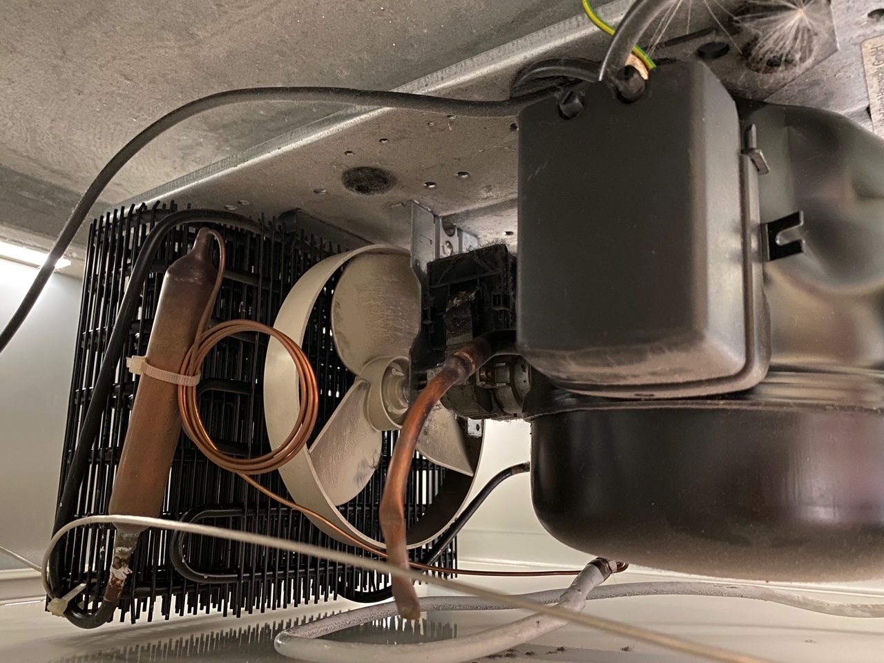

Hi ihr, also ich konnte da auf den ersten Blick keinen Kondensator erkennen. Eventuell ist der in dem schwarzen Kästchen das am Kompressor dran ist?? Hier noch ein Video vom "Verhalten": https://www.dropbox.com/s/51y2oup4u0dkhxh/IMG_0019.MOV?dl=0
Moin, Kühlschrank schrieb: > Eventuell ist der in dem schwarzen Kästchen das am Kompressor dran ist?? Gut moeglich. Guck' doch mal ob das Kaestchen zerstoerungsfrei/arm aufgeht... und wie's dadrinnen ausschaut. Gruss WK
Kühlschrank schrieb: > Eventuell ist der in dem schwarzen Kästchen das am Kompressor dran ist?? Da ist kaum ausreichend Platz für einen Motorkondensator. Aber der TL5G wird bei deinem Kühlschrank eben als RSIR mit PTC-Starter laufen. Den Starter gibt es sicherlich noch als Ersatzteil.
Dergute W. schrieb: > Guck' doch mal ob das Kaestchen zerstoerungsfrei/arm > aufgeht... An der Oberkante ist die Verriegelung.
Kühlschrank schrieb: > also ich konnte da auf den ersten Blick keinen Kondensator erkennen. > Eventuell ist der in dem schwarzen Kästchen das am Kompressor dran ist?? Erst mal, warum dreht sich der Lüfter nicht? Bei diesem kleinen Kühler funktioniert das nicht passiv. Der schwarze Plastekasten besitzt unten zwei Schrauben die man wahrscheinlich zu erst lösen muss. Also auf machen, Zustand begutachten und Kapazität messen.
Mike J. schrieb: > Erst mal, warum dreht sich der Lüfter nicht? Gut beobachtet! Der müsste sich auf jeden Fall drehen wenn der Thermostat den Kompressor einschaltet. Evtl ist der Lüfter ausgefallen, und der Kompressor als Folgefehler an Überhitzung verstorben. > Der schwarze Plastekasten besitzt unten zwei Schrauben die man > wahrscheinlich zu erst lösen muss. Nein, das sind die Zugentlastungen der Leitungen.
