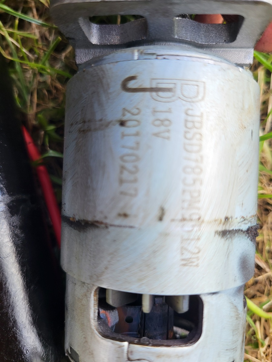

ich habe einen Hochentaster RYOBI "OPP 1820", der vor einigen Tagen
kaputt gegangen ist.
Strom kommt am Motor an (20,x V), aber der Motor dreht nicht.
Auf dem Motor ist die folgende Bezeichnung aufgedruckt: JBSD785PM9512W

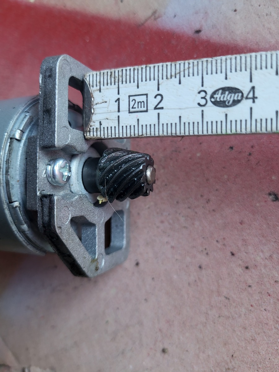

von Maik B. (maik1971)
Hallo Uli,
JA, natürlich meine ich, dass hier jemand weiß, welcher Motor sich
hinter dieser "kryptischen" Bezeichnung verbirgt.
Eventuell hat ja hier jemand für diesen Zweck eine bessere Datenquelle
als ich, der auf google angewiesen ist.
Für manche Menschen ist ein Einkommensteuer- oder Gewerbesteuer-Bescheid
ein "kryptisches" Schreiben vom Amt und diesen Menschen kann ICH
(manchmal) helfen, diesen Bescheid zu lesen und zu verstehen.
Gemäß Datenblatt, das man über die "kryptische" Bezeichung finden kann,
arbeitet der Motor im Spannungsbereich zwischen 3 und 24 Volt, nominal
bei 18 Volt, hat eine Leerlaufdrehzahl von 21.000 Umdrehungen pro Minute
und eine Ausgangsleistung zwischen 264,7  und 737,5 Watt.
Wellendurchmesser 5mm, Gehäusedurchmesser 47,5mm, Gehäuselänge ohne
Lötösen 68,5mm, Abstand der Befestigungsbohrungen vorn 29,00mm.
Auf dem Ritzel sitzt ein schrägverzahntes Kegelrad, das man wohl
gegebenenfalls vom kaputten auf den neuen Motor umbauen müßte.
Bilder habe ich beigefügt.
Herzlichen Dank für Deine Bemühungen sagt
Maik

Das Problem bei dem Ding ist halt. die Originalwelle scheint da ziemlich
lang zu sein. der erwähnte Johnson 877 hat aber nur ne Welle die wimre
17mm ab dem Gehäuse rausragt. Nach der Zeichnung wär aber mindestens die
doppelte Länge nötig. Ausser der Schaft fürs Zahnrad ist verstärkt und
hat ne Bohrung in die die Motorwelle gepresst wird.

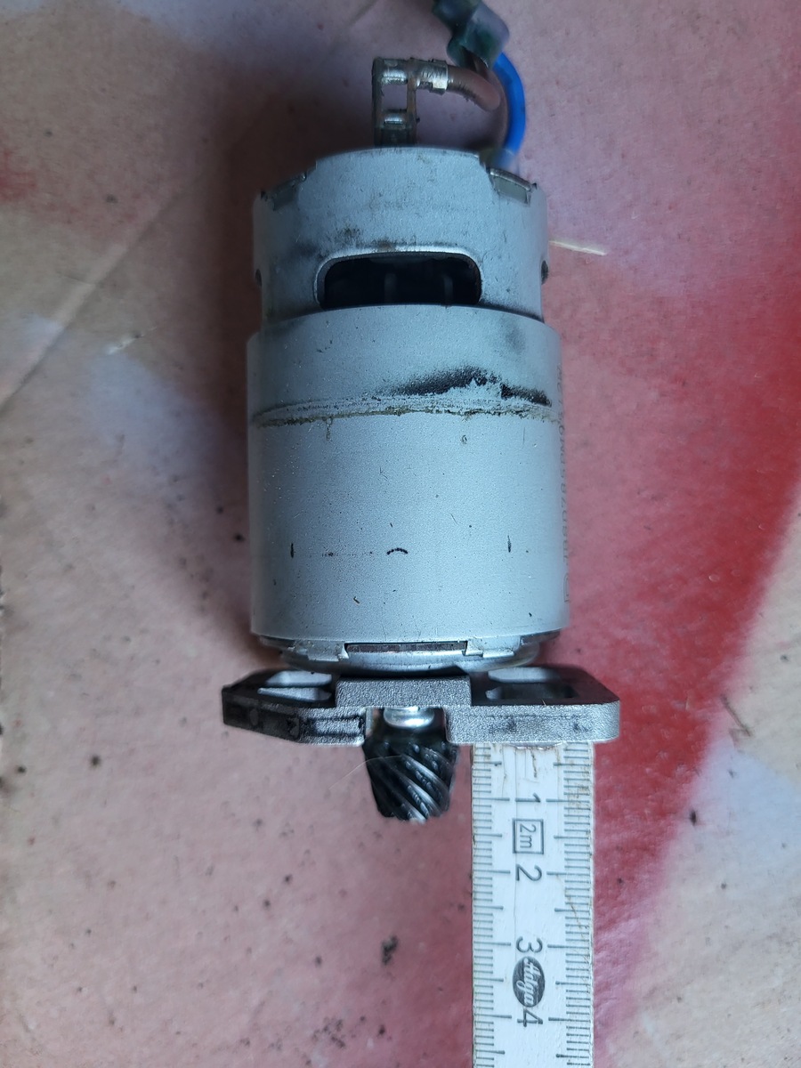

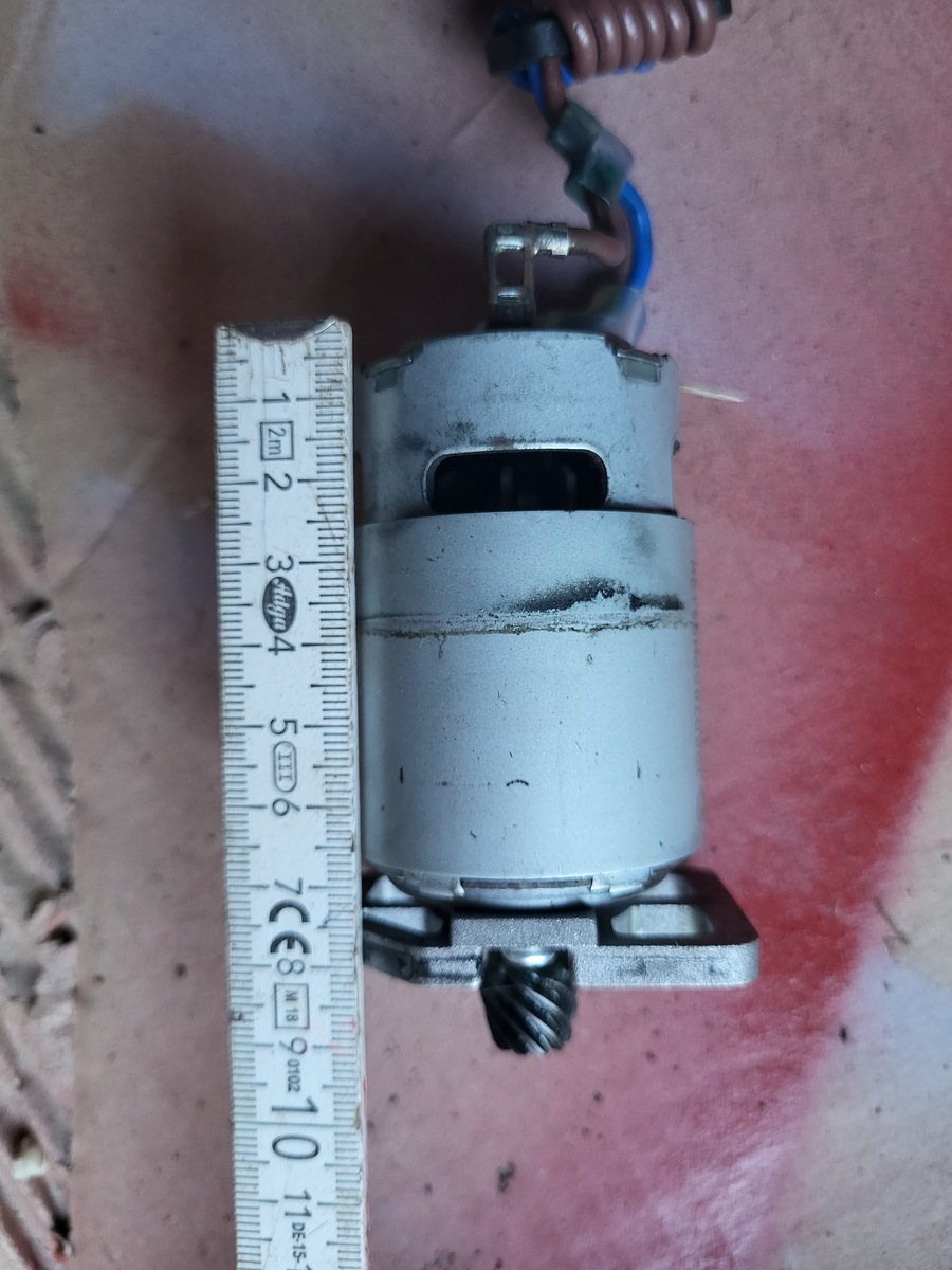

Hallo!
Hier die Bilder vom ausgebauten Motor mit angelegtem Lineal.
Herzliche Grüße von
Maik
von Thomas B. (thombde)
Das wird ein Motor aus der 775-Serie sein.
PDF anbei

von Uli S. (uli12us)
Hast du die Masse mit Schieblehre oder bloss mit Meterstab gemessen.
Weil deine Angaben passen eben auf die Baugrösse 877, der 775 ist
minimal kleiner.
Ausserdem hat der 775 eine vorne verkleinerte Welle, die müsste 3,18mm
haben.
der 877 hat dagegen durchgehend 5mm. Einen bzw einige 775 hab ich
letztes Mal beim Pollin mitbestellt. Da könnte ich dir problemlos einen
schicken.

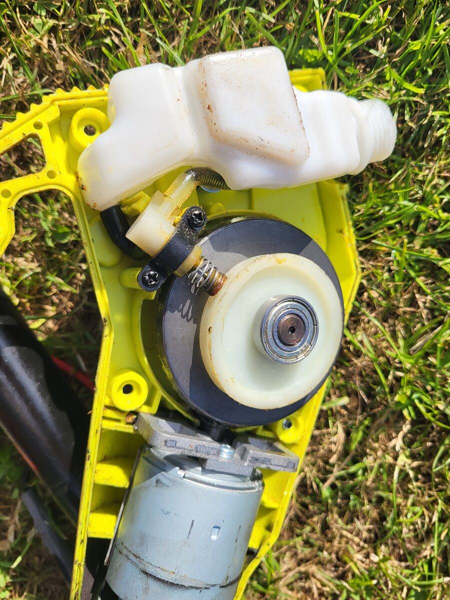

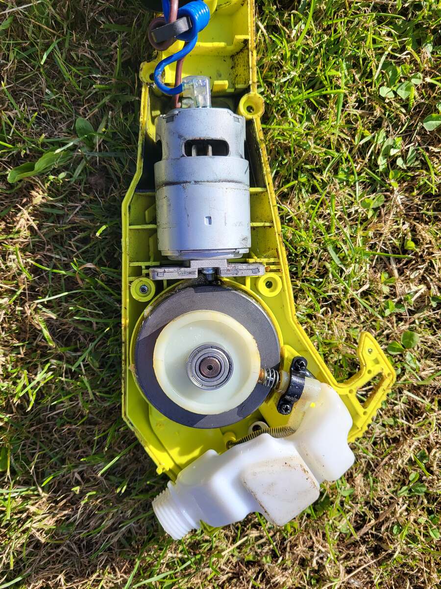

von Michael L. (nanu)
Die wird er aus dem Datenblatt haben.
> minimal kleiner.
Der Motor hat bedingt durch den Blechring einen Durchmesser von 47,5mm,
ohne 44.7. Da der Motor im Kunstoffgehäuse aufliegt (siehe Foto), sollte
man tunlichst einen passenden Motor nehmen, da der sonst durch
Vibrationen früher oder später mit dem Halteblech aus dem Kunstoff
ausbricht.
