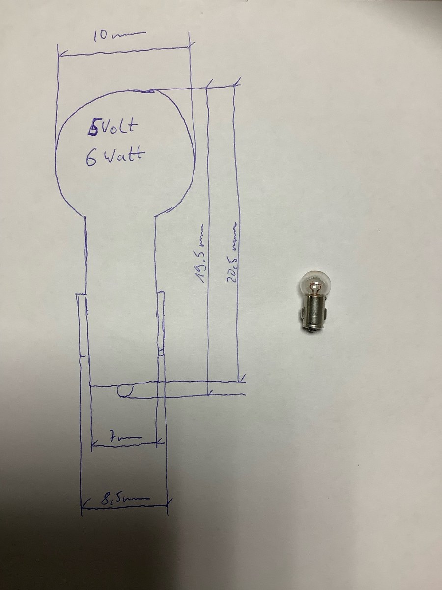

Moin Leute.. Ich bin auf der Suche nach einem Lämpchen. Kann mir da jemand weiter helfen? Ich habe schon Stunden im Netz verbracht, finde aber nicht das Passende. Das Lämpchen ist in einer Lichtschranke Visolux LS1 verbaut. Vielen Dank im Voraus!
mastermixer schrieb: > Ich bin auf der Suche nach einem Lämpchen. Kann mir da jemand weiter > helfen? Ich habe schon Stunden im Netz verbracht, finde aber nicht das > Passende. > Das Lämpchen ist in einer Lichtschranke Visolux LS1 verbaut. Hast Du schon bei Visolux gefragt? Unabhängig davon, ich würde den "Sender" auf LED umbauen.
mastermixer schrieb: > Ich bin auf der Suche nach einem Lämpchen. Kann mir da jemand weiter > helfen Der Sockel heisst Ba7s. Es gibt 6V Lampen https://www.ebay.de/itm/202752288553 aber mit 6W habe ich keine gefunden. Vielleicht ist eine LED Lampe dort hell genug.
Harald W. schrieb: > Hast Du schon bei Visolux gefragt? Der Hersteller heißt Pepperl&Fuchs, nicht mehr Visolux. Aber so viel Leistung bei BA7s ist kaum denkbar.

H. H. schrieb: > Aber so viel Leistung bei BA7s ist kaum denkbar. Doch, ich kenne ähnliche Lampen aus Interferometern. Die kosteten dann aber früher schon 10DM und mehr.
Cartman schrieb: >> Aber so viel Leistung bei BA7s ist kaum denkbar. > > Ist vielleicht eine Blitzbirne. > > Warum soll es die nicht in 6 W geben? Zu viel Leistung auf zu kleinem Raum. Das geht mit Quarzglas (Halogenlampe), aber da kann die Abschmelzstelle nicht bei den Anschlüssen sein.

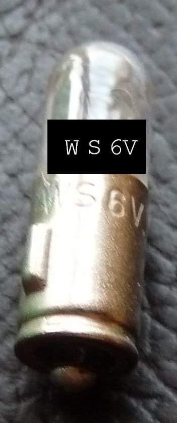

hier liegt eine W S 6V Die Ziffer 5 ist dem Buchstaben S zum Verwechseln ähnlich Fall gelöst?
Es gibt diese Bauform in 6V 3W, ist aber mit fast 16€ nicht ganz billig. https://www.elting.de/Lichtwurflampe-Kugel-3W-10x22mm
