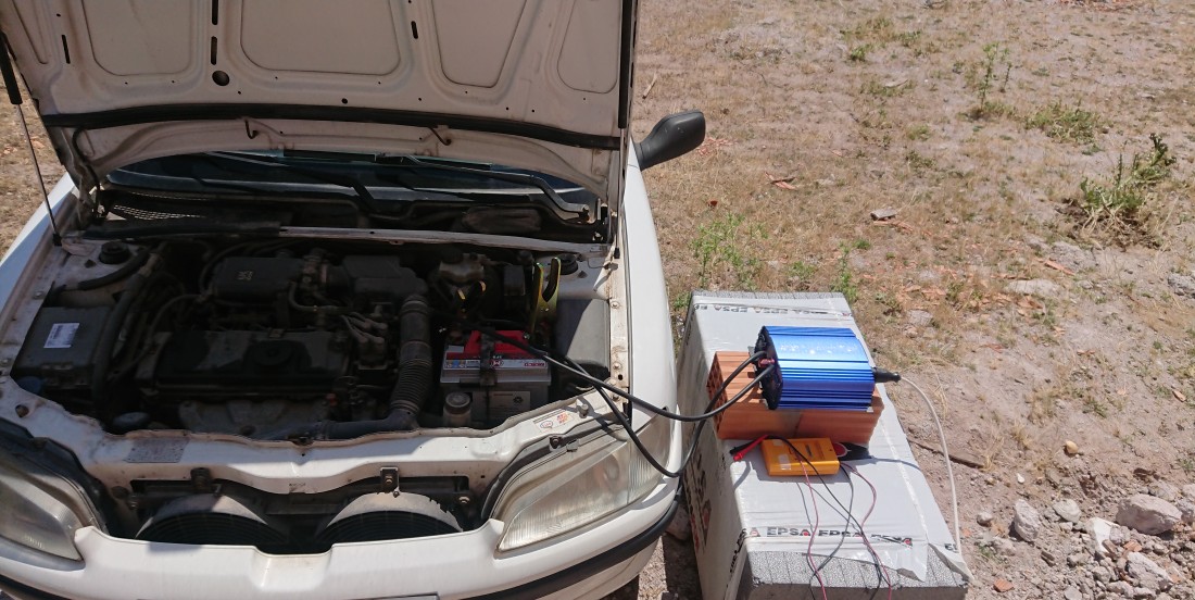

Auf meiner Baustelle (noch Roh-Zustand) ist wegen den starken
Regenfällen in den letzten Monaten der Keller vollgelaufen.
Der Leiter der Baustelle hatte bereits im Herbst mich daraufhin
angesprochen und gesagt: "Wenn das eintrifft, und das wird eintreffen:
no panic."
Ich hatte nichtsdestotrotz versucht, den Keller-Eingang so gut wie
möglich abzudichten. Aber wie das so halt ist mit Wasser: es findet
immer seinen Weg.
Was mir zur Verfügung steht:
* Ein Kleinwagen mit einer 12V/60A Batterie. Der Alternator: keine
Ahnung.
* Ein modifizierter Sinus-Inverter 12V/230V 1.5kW / 2kW peak
* Eine Tauchpumpe 360W

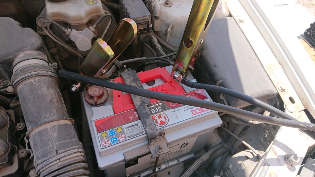

Die dem Inverter beglegten Kabel waren mir etwas suspekt, weshalb ich
sie durch 35mm² ersetzt habe.
Für jemanden, der meist mit mA und µA zu tun hat, sind 360W/12V = 30A
doch recht beeindruckend. Weshalb ich mir die Frage in die Runde
erlaube:
Kann das klappen? Oder soll ich lieber warten, bis wieder der Bautrupp
mit ihrem Generator eintrifft?
Die Dauer des Auspumpens schätze ich auf 2 - 3 Stunden.

Und falls du dir Sorgen wegen der Lichtmaschine machst, 360W sind jetzt
nicht besonders viel Last, das kann sie ab.
von Oliver S. (oliverso)
Mach ;)
Du wirst einen Ziegelstein aufs Gaspedal legen müssen, damit die
Lichtmaschine ausreichen Leitung bringt (Spannung messen), und ob dein
"Kleinwagen" 2-3 Stunden deutlich erhöhten Leerlauf im Stand mitmacht,
wirst du dann herausfinden. Ebenso, ob deine Annahme der 2-3 Stunden
nicht völlig unterschätzt ist, und ebenso, wie ernst die die
Leistungsangabe des Umrichters zu nehmen ist.
Das einzige, was völlig unkritisch ist, sind die 35mm²-Kabel zwischen
Umrichter und Batterie. Für 30A sind die sehr großzügig ausgelegt.
Oliver

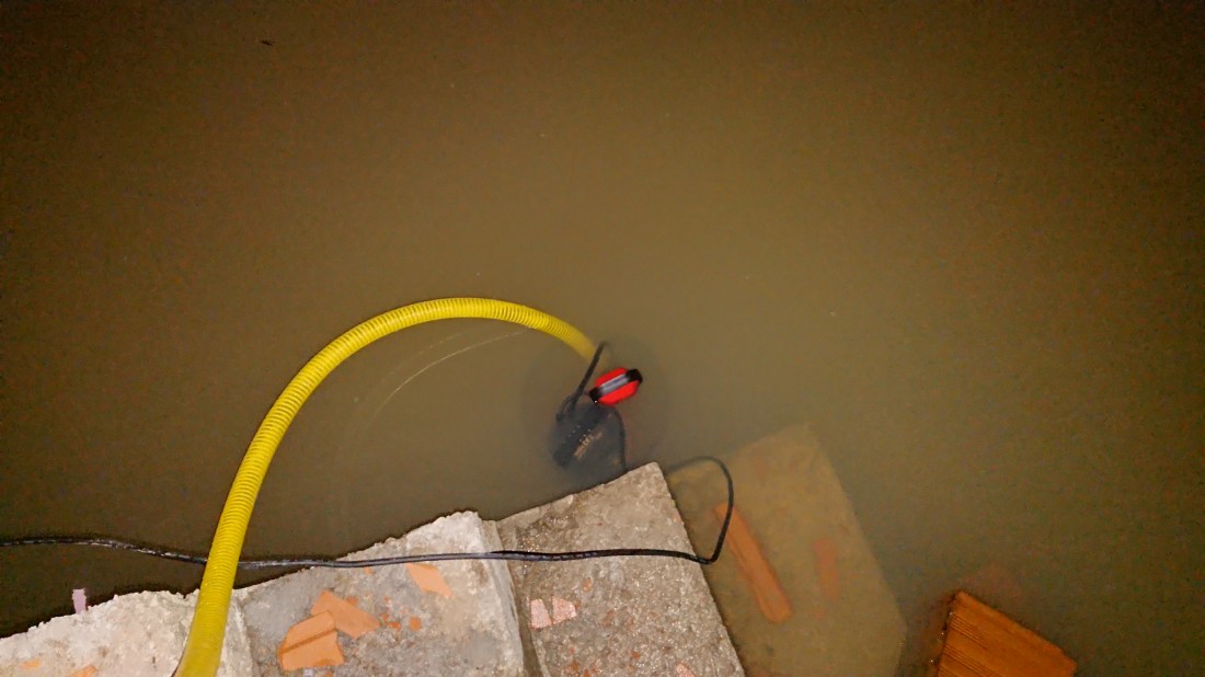

1.Dann brauchst Du auch den passenden Baustellenschlauch 1" dazu. Mit
dem üblichen 1/2" Gartenschlauch reicht der Durchfluss nicht! Das dauert
sonst bis Weihnachten.
2. Lass die an der tiefsten Stelle gleich noch einen Pumpensumpf
einbauen. Für Schmutzwasserpumpen muß das Wasser ausreichend hoch stehen
(ca. 5cm). Flachansaugende Pumpen können zwar bis 3mm absaugen,
vertragen aber kaum Schmutz.
3.Eine Tauchpumpe 350W ist nicht viel, benötigt aber schon viel
Anlaufstrom. Das kannst Du nur testen oder gleich eine Benzinpumpe
besorgen.
> einbauen.
Leider kommt dieser Vorschlag etwas zu spät: denn das Fundament ist
dermassen mit Eisen bewehrt, da kriegt man jetzt hinterher kein Loch
mehr hinein. Die von Dir erwähnten Pumpen habe ich beide. Bin gerade
dabei mit für beide ein engmaschiges Filter zu schustern.
Hauptsache das Kabel ist fest angeklemmt, kommt nicht in Riemen oder
Lüfter rein, bildet keine neuen Kurzschlüsse und wirkt nicht als
Stolperfalle für Igel und Katze. Falls es sich bei diesem Kleinwagen
nicht um ein luftgekühltes Modell, NSU Prinz, Citroen GS, oder einen
Oldtimer mit ständig mitlaufendem Ventillator handelt, wird im Stand
immer der Elektrolüfter mitlaufen müssen, bis er seine maximale Anzahl
an Betriebsstunden erreicht hat. Man bedenke, daß so ein Elektrolüfter
auch wieder locker 10 A bis 20 A aus der Elektrik ziehen möchte. Also
mehr als 3000 Upm halte ich beim Kleinwagen dann für angebracht. Macht
kaum Lärm und ist umweltschonend, blau effizient.
mfg

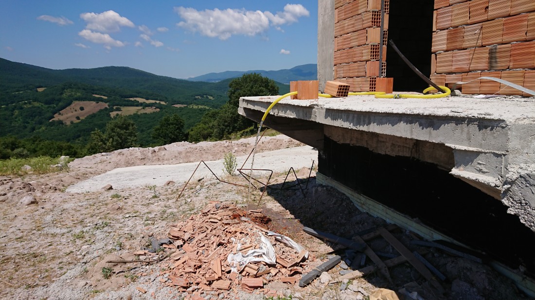

Wenn du den Schlauch mit Wasser volllaufen lässt, beidseitig verschließt
und  dann verlegst. Erst die Wasserseite öffnen dann die Ablaufseite, so
brauchst du keine Saugleistung und keine Pumpe.
von Mehmet K. (mkmk)
Hubert G. schrieb:
> Wenn du den Schlauch ...
Clever!!
Und wie der Zufall es so will: Im Keller liegen - unter Wasser - 30m
säuberlich aufgerollter Gartenschlauch. Werde es also zuerst mal so
versuchen. Danke!

von MaWin (Gast)
oszi40 schrieb:
> Ein 1/2" Gartenschlauch braucht ewig.
Aber keines Strom, kein Auto, keine Beaufsichtigung.
Schon bei 5cm Höhendifferenz ist der Keller in 1 Woche leer, bei mehr
geht es schneller.
Mehmet K. schrieb:
> Nur weiss ich jetzt echt nicht, woher ich diese benöẗigte Saugleistung
> hernehmen soll.
Welche Saugleistung, ein Saugheber saugt selber, die Leistung kommt von
der Höhendifferenz.
Saugleitung ?
Mehmet K. schrieb:
> Im Keller liegen - unter Wasser - 30m säuberlich aufgerollter
> Gartenschlauch.
Da ist die Leitung. Sogar schon voll Wasser.
