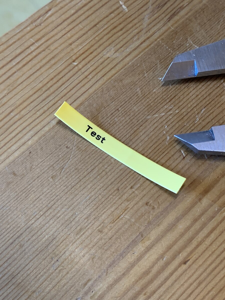

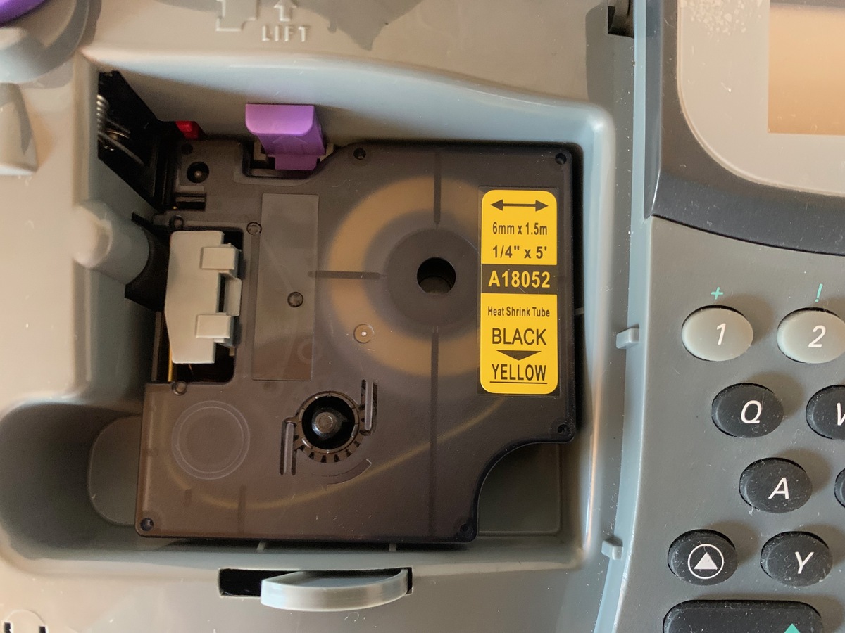

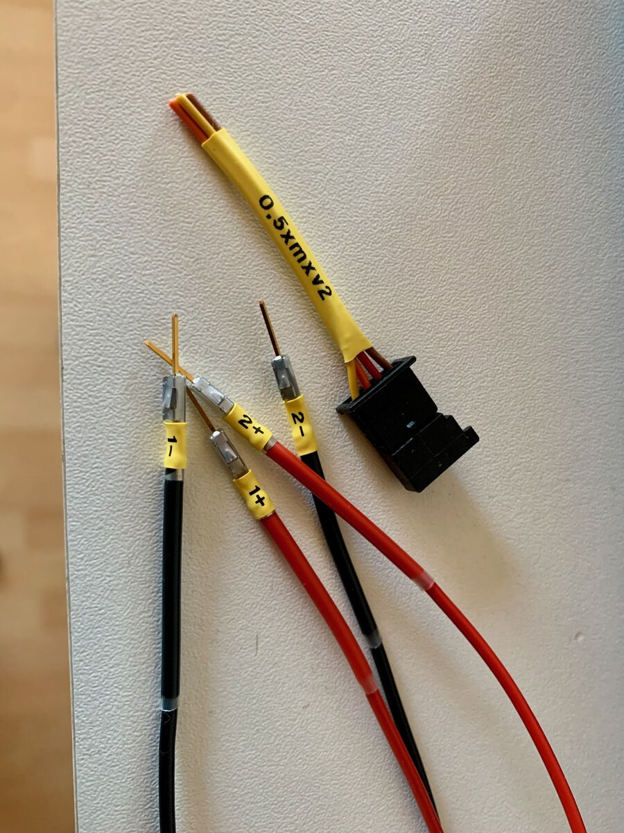

Ich wollte schon seit längerem ordentlich Kabel beschriften, am besten
mit Schrumpfschlauch. Die professionellen Geräte sind mir aber zu teuer
für die paar Anwendungen im Jahr. Also mal auf Ebay nach
Schrumpfschlauch-Kassetten im D1 Format (passen in enorm viele
Billig-Dymos) gesucht und nichts gefunden. Bis auf die Nachbauten von
den Rhino-Kassetten, die zufälligerweise exakt wie die D1 aussehen.
Lange Rede, kurzer Sinn: Die Dinger passen auch in die Billiggeräte.
Somit kann ich jetzt für 5€ (Den Drucker selbst hab ich ausm Schrott)
meinem Ordnungsfetisch frönen.
Für wen das auch interessant ist: einfach mal "Heat Shrink Tube Dymo"
suchen. Die Dymo-Geräte selbst gibts ab 5€ in der Bucht oder auf
Kleinanzeigen.

von Mao D. (nanovolt)
Harald W. schrieb:
> Kann man da nicht die Beschriftung mit den Fingern abreiben?
Nein, hält bombenfest. Ist das gleiche Prinzip wie bei den normalen
Labels und die sind ja auch abriebfest :-)

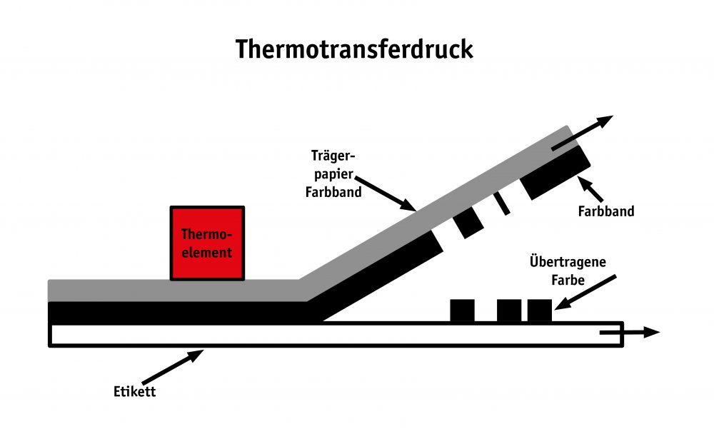

Danke für die Erklärung! Wo steckt dann die transparente Folie, bzw wie
läuft das ab? Hab gerade mal eine normale Kassette angeschaut und das
Trägermaterial glänzt auch ohne Druck schon bzw. In der Kassette selbst
sind ja auch nur zwei Bänder (Farb und Träger)?
War immer der Auffassung dass die wie hier beschrieben arbeiten:
https://www.bluhmsysteme.com/blog/thermodirektdruck-oder-thermotransferdruck/
von Andre (Gast)
@gtx-freak das gilt aber leider nur für die Brother Schriftbänder. Die
hatten da sehr lange ein Patent drauf.
Ein übliches Dymo Schriftband ist nicht laminiert (Thermotransfer)
sondern lediglich ein simpler Thermodruck, wie ein Kassenzettel.
Daher sind die auch leider längst nicht so haltbar.

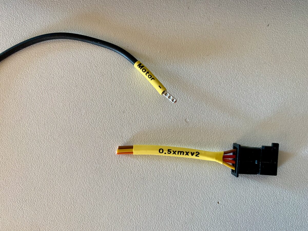

von Bastler (Gast)
Ich muss also erst das Kabel durchschneiden um dann den Schrumpfschlauch
überziehen zu können. Finde ich jetzt nicht so praktisch.
Andere würden wahrscheinlich einfach Kabelmarkierer verwenden. Aber dann
bist wohl auf ewig dazu verdammt, deine Existenz mit unbeschrifteten
Leitungen zu ertragen
