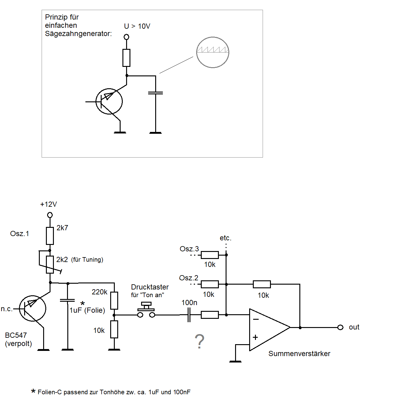

ich möchte für experimentelle Zwecke einen einfachen polyphonen Synthi
aufbauen, z.B. aus Sägezahn-Oszillatoren wie im Anhang gezeigt.
Es sollen zwei Oktaven ohne Halbtöne aufgebaut werden, also 15 Töne = 15
Oszillatoren.
Experimentiert werden soll mit verschiedenen Stimmungen, z.B. mit reiner
Stimmung, deswegen muss auch jeder Oszillator einzeln stimmbar sein.
Das Prinzip bis zum Summenverstärker funktioniert (habe es bereits auf
dem Steckbrett getestet).
Nun würde ich gerne wissen, ob
a) die Oszillatoren stimmstabiler aufbaut werden können (z.B. durch
größeren R am verpolten Emitter)?
b) die Tastung so gut positioniert ist.
c) die Auskopplung in den Summenverstärker gut durchdacht ist bzw. ob es
hier bessere Varianten gibt.
Falls jemand sinnvolle Ideen oder Verbesserungsvorschläge dazu hat,
bitte posten!

Bessere Oszillatoren verwenden; LC oder HOCHWERTIGE
RC-Oszillatoren (mit OPV und engtolerierten passiven
Bauelementen).

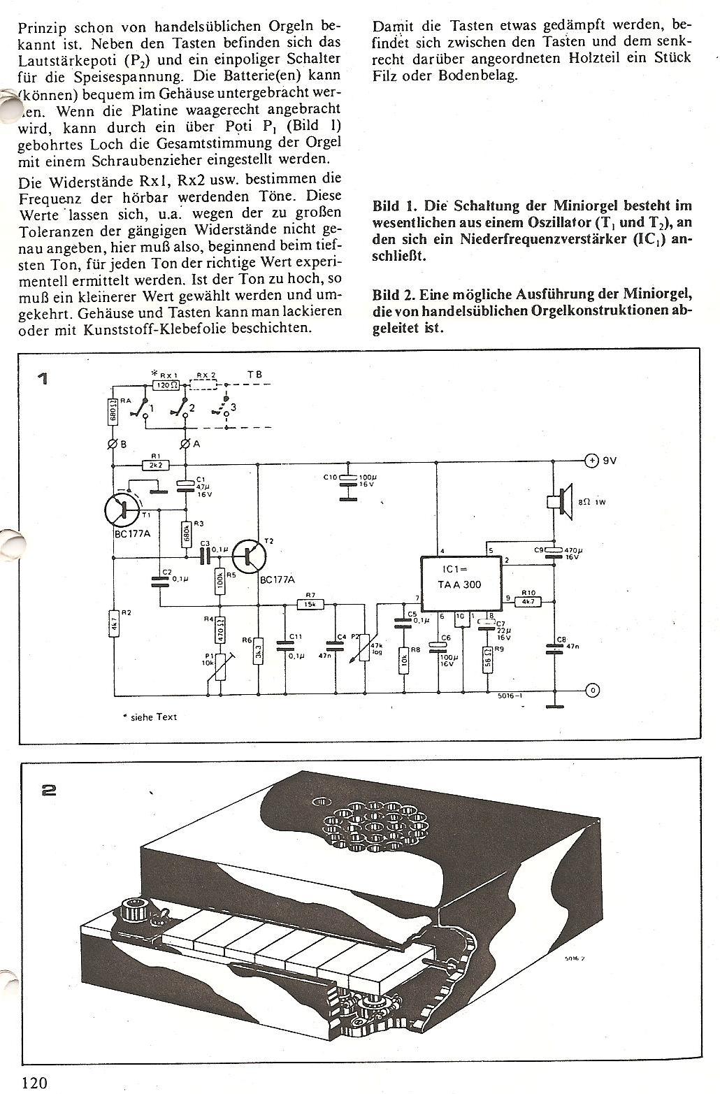

von Michael M. (Firma: Autotronic) (michael_metzer)
Um die 15 Transistoren einzusparen hatte unser Jörg Wunsch 2018 mal eine
Miniorgel mit einem einzigen NE555 aufgebaut. Allerdings mit nur einer
Oktave.
Wenn es etwas hochwertiger sein soll, da gab es in den 80er Jahren aus
der Zeitschrift Elektor eine Bauanleitung für eine Miniorgel.

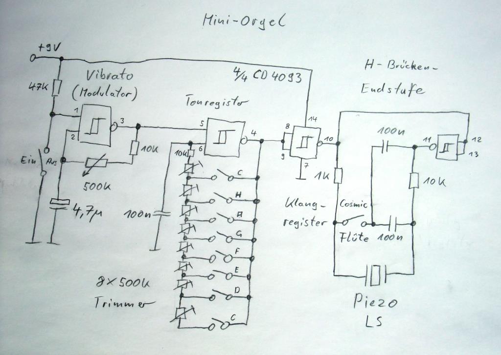

Oder eine ganz einfache Tonleiter mit nur einem CD4093 der direkt über
eine H-Brücke einen Piezo Lautsprecher treiben kann. Der Vibrato-Effekt
ist abschaltbar.
von Tobi (Gast)
> über
> ist abschaltbar.
Ist nicht polyphon!
Tobi schrieb:
> Ist nicht polyphon!
Ach ja, stimmt, jetzt sehe ich es auch. Dann sind alle meine Vorschläge
zu ignorieren. Die sind nämlich alle nicht polyphon!

Und eben nicht polyfon. Für polyfone Instrumente brauchst Du halt für
jeden Ton einen eigenen Generator, zumindest in der höchsten Oktave. Die
darunter liegenden Oktaven kann man durch Teilung gewinnen, allerdings
hat man dann keinen Sägezahn mehr sondern Rechtecke, was klanglich dann
wohl nicht so dolle ist.
@TO
Das Auskoppeln des Tones kann man so machen. Für die Klangfülle des
Instrumentes ist dann die Verharfung entscheident.
Google mal nach "Georg Engel Elektronische Musikinstrumente", da wirst
Du schnell fündig. Die Literatur ist zwar schon älter, aber das Prinzip
wie man ein elektronisches Intrument baut dürfte auch heut noch gültig
sein.

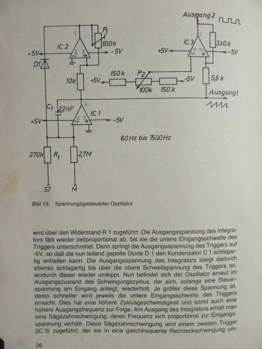

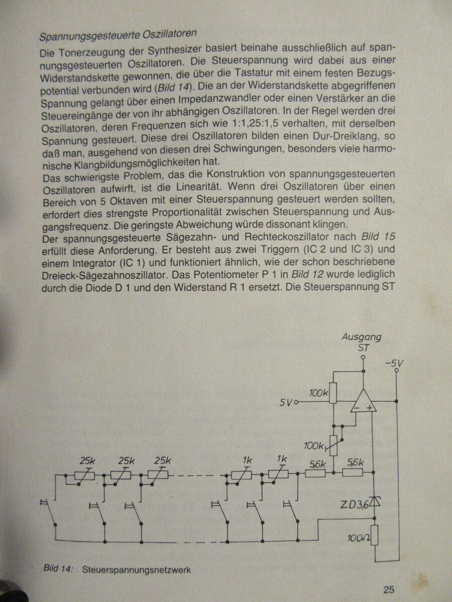

von Mani W. (e-doc)
Johannes schrieb:
> Hallo,
> Oszillatoren.
Du solltest Tonschaltungen nutzen, die themperaturstabil sind!
Beispielschaltungen aus dem Buch "Musikelektronik" (Tünker,
Franzis-Verlag)
angehängt...
Die sind einfach zu bauen, relativ stabil gegen Themperaturen, die
Betriebsspannung
sollte allerdings sehr stabil bleiben...

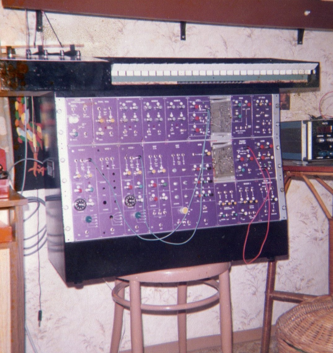

Besser sind natürlich die VCOs des FORMANT...

>> Ein Halbton sind knapp 6%; 1 Cent (= ein Hundertstel
>> Halbton) sind somit 0.06%, also etwas weniger als 0.1%.
>> Das ist analog noch beherrschbar.
> Das ist fuer die "gleichschwebend temperierte Stimmung"
> wohl zutreffend.
Ja natürlich -- die Cent-Skala ist ja am temperierten
Halbton definiert.
Und die Cent-Skala ist ja gerade definiert worden, um
verschiedene Stimmungen bequem miteinander in Beziehung
setzen zu können...
> Wenn man allerdings die Wirkung *unterschiedlicher*
> Stimmungen erkunden will, darf man wohl noch mindestens
> eine Zehnerpotenz mehr Gehauigkeit erwarten und verlangen.
Erwarten und verlangen darfst Du jeden Unsinn. Dies ist
ein freies Land.
Eine Abweichung von 1 Cent hört niemand, der nicht speziell
darauf trainiert wurde.
Tolerable Unterschiede, die bei verschiedenen Stimmungen
auftreten, liegen so grob um 10 Cent herum; die Wolfsquinte,
die nicht mehr akzeptabel ist, hat 38 Cent Abweichung.
> Der analoge Ansatz hat allerdings den entscheidenden
> Nachteil, dass man zum "Umstimmen" dann wohl immer den
> guten Frequenzzaehler benutzen muss, um in erklecklicher
> Zeit fertig zu werden.
Nicht zwingend.
Wenn die Oszillatoren driftarm sind und vernünftig
kalibriert wurden, langt ein Multimeter -- oder ein
Poti mit Cent-Skala.
> Schonmal ein Klavier gestimmt?
Ja.
Allerdings ist die Frage unfair, denn Klaviere haben
keine reinen Oktaven, sondern gestreckte.
Und das Klavier war nach meiner Stimm-Aktion auch nicht
wirklich gleichschwebend temperiert... :)

Mark S. schrieb:
> Bob Moog hat derzeit VCOs gebaut, die mit 1V/okt gesteuert wurden, über
> den gesamten Bereich von 10 Oktaven. Und die 3 unabhängigen Oszillatoren
> eines Synthesizers konnten auf Schwebungsnull abgeglichen werden. Das
> war für mich die damalige Speerspitze an Analogtechnik.
Für mich ebenso!
Analog und hochpräzise über 5 Oktaven ist schon eine
Glanzleistung mit 3 Generatoren - 10 Oktaven natürlich ein Highlight!
Frage dazu:
Gibt es heute noch spezielle ICs, die das packen, was auf einer
Doppeleuroplatte aufgebaut wurde - in dieser oder noch höherer
Präzision?

von Taxifahrer (Gast)
Es ist lange her, da gab es vom Franzis Verlag diverse Bücher zu dem
Thema.
Das was zu deinem Thema passen würde sind die Bücher von Tünker.
https://de.book-info.com/isbn/3-7723-6301-6.htm
Hier war auch die Schaltung für einen sehr Breitbandigen Sägezahn
Oszillator drin. Dazu passend die Frequenzteiler ( Oktavteiler), VCF
usw.
Alles diskret aufgebaut, also ideal zum experimentieren.
Vielleicht findest so ein Buch noch.
Es gab von Tünker auch ein Buch Synthesizer im Selbstbau.
> usw.
Da gab es einen der das weiter gemacht hat.
http://donaupeter.de/synth/VCO-Tuenker/VCO-Tuenker.htm
Die Bücher gibt es nur mehr für viel Geld.
Oder einem Download? Habe jetzt nichts gefunden.

von Johannes (Gast)
Lothar M. schrieb:
> Es geht dem inzwischen abgetauchten TO darum,
Nein, ich habe den Beitrag aufmerksam verfolgt und bin mittlerweile zu
dem Schluss gekommen, dass es einfacher ist, eine (echte) Harfe zu bauen
als einen solchen Synthi.
Die ausschlaggebenden Punkte sind, dass eine Harfe von sich aus schon
polyphon ist und gut klingt und dann bekommt man auch noch eine
Anschlagsdynamik frei Haus.
Das Synthi-Projekt hatte ich mir deutlich einfacher vorgestellt. Will
man es aber einigermaßen akzeptabel umsetzen, wird der Aufwand schon
recht groß, wie mir durch diesen Beitrag klar geworden ist.
Also vielen Dank an alle Postenden hier und einen guten Start in die
neue Woche morgen!

Nils schrieb:
> a, gibt es wieder. AS3340
Ist das nicht so ein Chip mit dem auch Behringer seine Analogsynths
baut?
Sinus kommt da aber keiner raus, oder? Braucht dann wieder das
Diodennetzwerk aus den 80ern.
von Nils (Gast)
> baut?
Ich glaube Behringer hat mit CoolAudio seine eigene Reihe. Aber gut
möglich, das sie auch diesen Chip einsetzen. Ist ein Clone des
legendären CEM3340.
Richtig. Dioden Netzwerk wenn es wirklich sauber sein soll (für FM
Experimente). Oder ganz simpel ein zwei Transistor
Differentialverstärker hinter dem Triangle Output. Die tanh
Übertragungsfunktion reicht in der Praxis aus um die Ecken der Triangle
Wellenform abzurunden.

von Mani W. (e-doc)
Ich brauche keinen Sinus für musikalische Zwecke, Dreieck reicht,
ist aber doch sehr madig, besser ist ein Rechteck mit PWM...
Natürlich mit ADSR, 24 db HP/BP/LP Filter, spannungsgesteuert...
von M.A. S. (mse2)
Das sollte der AS3340 wohl können.
