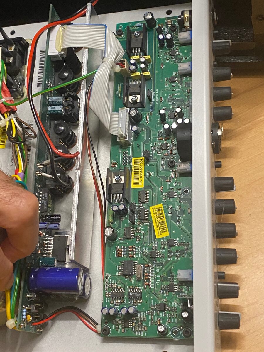

Mein Verstärker AER Compact 60/2 Deutsche Version mit 230V Spezifikation ist mit mir in die USA umgezogen. Als Hobby-Musiker genieße ich den tollen Klang primär für Gitarre, Gesang und elektrisches Piano. Momentan verwende ich einen separaten 110V zu 220V (gemessen eher 120V zu 240V) Spannungswandler, der allerdings extrem schwer und unhandlich ist, so dass ich den Verstärker gerne umbauen würde, falls möglich. Dadurch kann ich ihn dann bei Proben und Auftritten einsetzen. AER bietet den Verstärker (oder mittlerweile seinen Nachfolger) von Werk aus optional mit Umschalter von 230V auf 110V an. Die Kosten und die Logistik für einen Umbau bei dem Distributor (in Kanada) sind allerdings horrend. Daher habe ich mir den Verstärker aufgeschraubt um zu sehen, ob ein Eigen-Umbau möglich ist. Gefunden habe ich in dem Gerät einen Ringkerntransformator der Marke Transtec RK-ISS/70 (Artikel Nr. 880-0261-014) 50-60Hz (siehe Foto). Auf dem Trafo vermerkt sind die Daten der Primär- und Sekundär-Windungen: PRI1 0-100-115-125V (WH-BK-BN-YE) PRI2 0-100-115V (WH-BK-BN) SEC1 23V (OG-BU) 1,5A SEC2 23V (GN-YE) 1,5 A In Klammern die Farb-Codes für die Leitungen. Schaltpläne kann ich nicht finden. Weder für den Trafo, noch für den Verstärker. Es existiert noch ein Gelb-Grünes Kabel von der Stromquelle, welches wohl Masse darstellt, wobei dieses allerdings nicht an den Trafo geführt wird. Nur der Vollständigkeit halber. So wie ich das sehe, sind die Primär-Windungen PRI1 und PRI2 momentan als 230V Version in Reihe geschaltet, wie in der Abbildung „EUR Version“ gezeigt. Weiss (WH) von PRI 1 an der Spannungsquelle hinter der 1A Sicherung, dann aus PRI1 heraus Braun (BN), also 115V, wenn ich das richtig interpretiere. Dieses Braun (BN) von PRI1 ist dann verkabelt mit Weiss (WH) von PRI2. PRI2 Braun (BN) ist dann mit dem anderen Anschluss der Stromquelle verbunden, also nochmals 115V. Die Sekundär-Windungen (SEC1 und SEC2) sind momentan (siehe EUR Version) wohl in Reihe geschaltet. Blau und Grün (BU und GN) sind verbunden in einem Lötpunkt (gekennzeichnet mit „B“ in der schematischen Darstellung) auf einer Platine des Verstärkers. Von diesem Punkt aus geht’s dann wohl durch Dioden und Kondensatoren weiter in die Elektronik des Verstärkers (Ja, habe wenig Ahnung von dem Aufbau und der Elektrik – Musiker halt… ;-). Die Punkte A (OG von SEC1) und B sind auf der Platine separat angeschlossen. Wir messen zwischen A und C ca. 23V, und zwischen A und B bzw. B und C jeweils ca. 11.5V. Das verwundert mich, da ich nach den Aufdrucken auf dem Trafo und dem, was ich über Reihe-Schaltung gelesen habe eher 46V zwischen A und C und dann 23V zwischen A & B, bzw. B& C erwartet hätte. Der Verstärker funktioniert so aber einwandfrei, also nehme ich an, dass das gemäß der Spezifikation ist. In dem Bild „US Version“ habe ich versucht aufzuzeigen, wie ich nach meinen Recherchen durch eine Parallelschaltung gleichzeitig der Primär-Windungen und der Sekundär-Windungen eine 115V Spannung in den Trafo geben kann, um eine 23V Ausgangsspannung zu erhalten. Wenn ich BN von PRI1 und BN von PRI2 verbinde, WH von PRI1 und WH von PRI2 ebenfalls, dann erhalte ich bei der Beibehaltung der Reihen-Schaltung von SEC1 und SEC2 ~46V zwischen A und C. Nach diesem Zwischenschritt habe ich dann SEC1 und SEC2 ebenfalls parallelgeschaltet, also OG von SEC1 mit GN von SEC2 verbunden und dann BU von SEC1 mit YE von SEC2. Damit messe ich 23V zwischen A und C. Soweit, so gut. Der Punkt B aus der ehemaligen Reihenschaltung existiert allerdings ja jetzt nicht mehr, da ich BU und GN abgetrennt habe von der Platine, um so die Parallelschaltung zu ermöglichen. Aus dem Verstärker ertönt momentan kein Klang. Meine (Amateur-)Frage ist nun, was ich tun kann, um den Verstärker an den Punkten A, B und C mit der erforderlichen Spannung/Strom/Phase und ggfs. etc. zu versorgen.

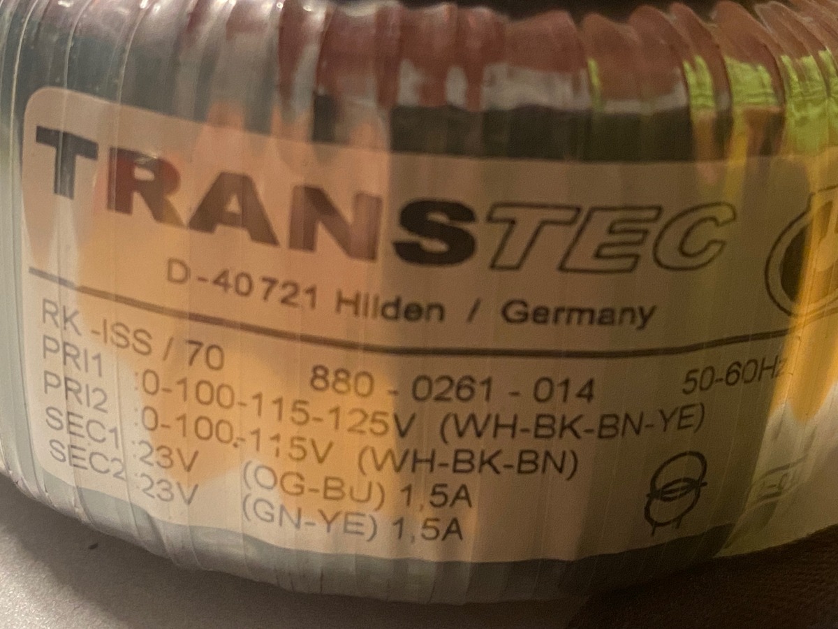

Carsten K. schrieb: > PRI1 0-100-115-125V (WH-BK-BN-YE) > PRI2 0-100-115V (WH-BK-BN) > SEC1 23V (OG-BU) 1,5A > SEC2 23V (GN-YE) 1,5 A > > In Klammern die Farb-Codes für die Leitungen. Schaltpläne kann ich nicht > finden. Weder für den Trafo, noch für den Verstärker. > > > So wie ich das sehe, sind die Primär-Windungen PRI1 und PRI2 momentan > als 230V Version in Reihe geschaltet, wie in der Abbildung „EUR Version“ Kochrezept für umbau 230 zu 115V Netzspannung: 1.) Verbindung BN WS trennen. 2.) WS WS verbinden 3.) BN Bn verbindne. 4.) sicherung auf 2A bzw. 2.5A änderne (time lag, also träge. Von Sekundär: nix dran machen, das bleibt wie vom Werk geliefert. Machen und berichten ob es (nach Umbau) zufriedenstellt.
Re: Transtec Ringkerntrafo Umbau von 230V (Deutschland) zu 115V (USA) in Verstärker AER Compact 60/2
Carsten K. schrieb: > PRI1 0-100-115-125V (WH-BK-BN-YE) > PRI2 0-100-115V (WH-BK-BN) > SEC1 23V (OG-BU) 1,5A > SEC2 23V (GN-YE) 1,5 A Sekundär bleibt. Primär Pri1 0 WH mit Pri2 0 WH verbinden geht an N vom Netz, Pri1 115 BN mit Pri2 115 BN verbinden geht an L vom Netz und Pri1 100 BK, 125 YE und Pri2 100 BK offen lassen und isolieren, keinesfalls irgendwo anschliessen.

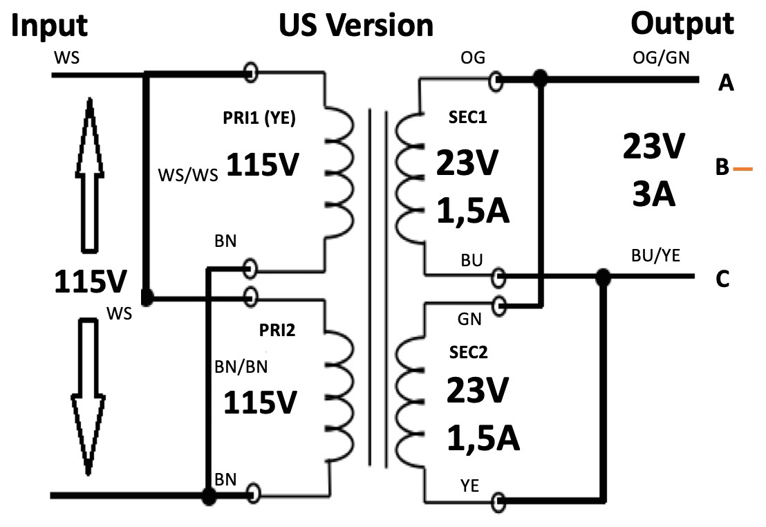

> Kochrezept für umbau 230 zu 115V Netzspannung: > > 1.) Verbindung BN WS trennen. > 2.) WS WS verbinden > 3.) BN Bn verbindne. > 4.) sicherung auf 2A bzw. 2.5A änderne (time lag, also träge. > > Von Sekundär: nix dran machen, das bleibt wie vom Werk geliefert. > > Machen und berichten ob es (nach Umbau) zufriedenstellt. Danke, also die Primaer Windungen parallel. Das hatten wir als Zwischenschritt gemacht, allerdings war dann die gemessene Spannung auf der Sekundär-Seite ungefähr doppelt so hoch wie vorher, wenn wir die 110V angeschlossen hatten. Ich hatte Bedenken, dass das die Elektronik des Verstärkers killt. Daher haben wir dann sofort abgebrochen und danach wie beschrieben die Sekundär-Windungen auch parallel geschaltet. Damit stimmte die Spannung (hier PRI in parallel, SEC in parallel) dann wieder mit der in der 220V Variante (PRI dort in Reihe, SEC in Reihe) überein. Ich versuch's noch mal und berichte.

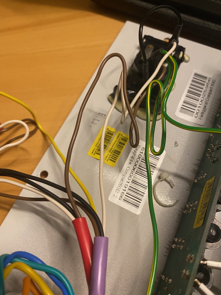

Carsten K. schrieb: > Hier vor Ort wollten die Elektriker sich die Kisten nicht einmal > anschauen... Dann spar das Geld. Verbinde Braun mit Braun und Weiß mit Weiß, das wurde extra so gemacht, damit das eindeutig ist. Diese zwei Verbindungen verbindest Du jeweils mit einer der zwei Leitungen zum Netzkabel.

Carsten K. schrieb: > Das hatten wir als > Zwischenschritt gemacht, allerdings war dann die gemessene Spannung auf > der Sekundär-Seite ungefähr doppelt so hoch wie vorher, wenn wir die > 110V angeschlossen hatten. Das ist unmöglich. Da liegt ein Fehler vor. Sekundär hat so zu bleiben, wie es vor jeglicher Aktion war. Falls da jemand was gemacht hat, muß das wieder original. - so daß beim jetzigen Anschluß von 230VAC an die 230VAC Primärwicklung (das erst mal testen) Sekundär alles paßt - dann kannst Du die zwei 115VAC Primärwicklungsteile parallel schalten, indem Du Weiß mit Weiß und Braun mit Braun verbindest und ... (siehe Post zuvor)

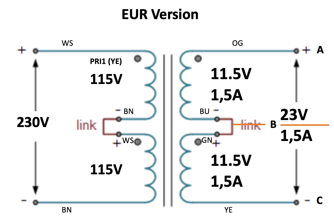

Die US- und die EU-Version haben verschiedene Sekundärwicklungen, wie man den Darstellungen im Eingangsposting entnehmen kann. Um einen EU-Trafo in Kanada zu betreiben, sollte es genügen die Primärwicklungen parallel zu schalten wie im voraus gegangenen Posting beschrieben. Wenn Du dann die doppelte Sekundärspannung bekommst, kann das eigentlich nur ein Trafo für den US-Markt sein.

Nirgendwo anschließen, da scheint was richtig schiefgelaufen: Mark S. schrieb: > Die US- und die EU-Version haben verschiedene Sekundärwicklungen, wie > man den Darstellungen im Eingangsposting entnehmen kann. Anders gesagt: Es scheint sich nicht mal um Schaltpläne desselben Trafos zu handeln. Wie könnte der selbe Trafo einmal Serienverschaltung zweier 11,5VAC @ 1,5A Wicklungen zu 23VAC 1,5A, und zugleich Parallelverschaltung zweier 23VAC 1,5A Wicklungen für 3A ermöglichen? Abklären, das scheint der Grund für den "sekundärseitigen Fehler". (Daß Du/Ihr aufgrund falschen Plans etwas machtet, sekundärseitig.) Notfalls alle Daten des Amps und die Schaltung hier zeigen (viele gute Bilder, so daß uns absolut nichts entgeht), dann wird klar, was für Sekundärwicklungsdaten die Schaltung BRAUCHT. Und erst dann alles von vorn. Notfalls Schritt für Schritt. Ein Digitalmultimeter oder zwei steht/stehen zur Verfügung, oder?
> Mark S. schrieb: >> Die US- und die EU-Version haben verschiedene Sekundärwicklungen, wie >> man den Darstellungen im Eingangsposting entnehmen kann. > > Anders gesagt: > > Es scheint sich nicht mal um Schaltpläne desselben Trafos zu handeln. > (..) Ja, das sind keine offiziellen Schaltpläne, das waren Schemata, die ich zur Diskussion aufgrund dessen, was ich beobachtet hatte, erstellt habe.

Mark S. schrieb: > Die US- und die EU-Version haben verschiedene Sekundärwicklungen, wie > man den Darstellungen im Eingangsposting entnehmen kann. Um einen > EU-Trafo in Kanada zu betreiben, sollte es genügen die Primärwicklungen > parallel zu schalten wie im voraus gegangenen Posting beschrieben. Wenn > Du dann die doppelte Sekundärspannung bekommst, kann das eigentlich nur > ein Trafo für den US-Markt sein. Ja, wir hatten wohl anfangs falsch gemessen, mit einem neuen digitalen Multimeter ist nach der Parallelschaltung der Primärwicklungen jetzt alles mit 100V genau so wie es zuvor mit 220V und Reihenschaltung war. Problem gelöst, kann jetzt den Verstärker an 110V betreiben und klingt sensationell.
