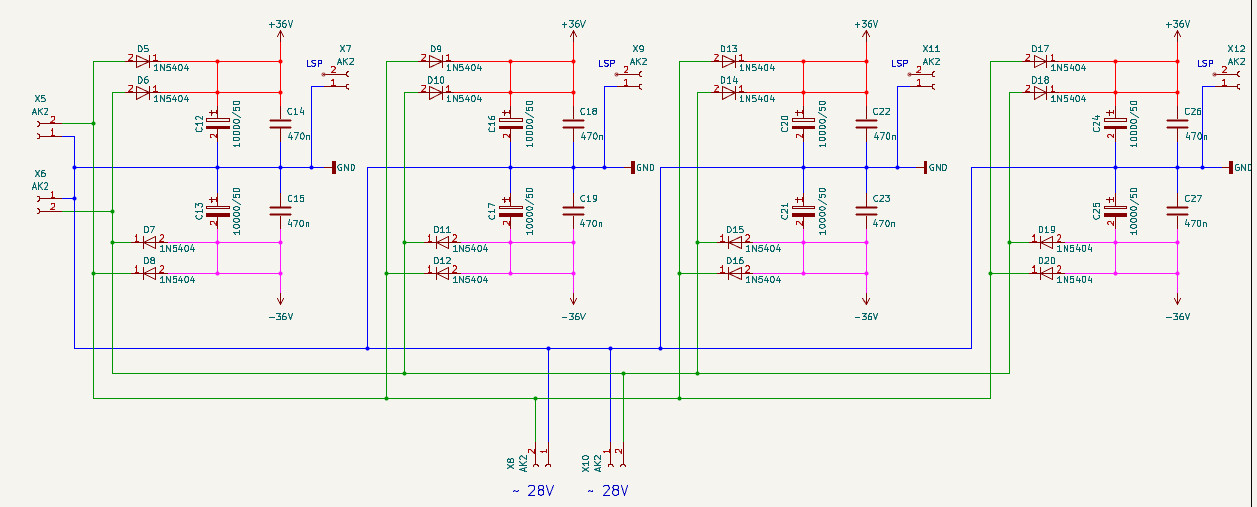

Hallo

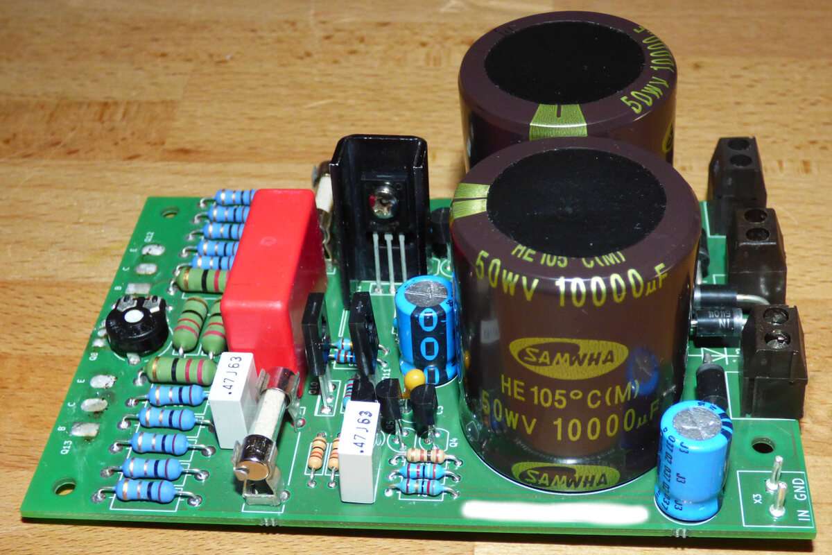

Hab vier (gleiche) Audio-Endstufen in einem Gehäuse.
Bringt es Vorteile wenn die Trafo Sekundärspannung auf jede
Endstufenplatine geführt wird und erst dort Gleichrichter und Elkos
sind. Oder ists besser dafür eine eingene Platine zu machen und die
Endstufen mit Gleichspannung anzufahren. Die erste Methode hätt wohl den
Vorteil, das die einzelnen Endstufen Versorgungstechnisch besser
voneinander entkoppelt sind. Aber können die Zuleitungen Störungen
verursachen (50Hz Brumm)?

von Hubi (Gast)
@ Dieter
Alle 4 Endstufen sind gleich (60W Sinus). Also überall die gleichen
Gleichrichterdioden (1N5404) und jeweils zwei 10000µ Elkos (vermutlich
überdimensioniert wenn auf jeder Endstufe). So die Idee. Ich würde damit
halt die Netzteilplatine einsparen. Wo ich halt Zweifel habe, ob die
Zuleitungen, über die ja dann Wechselspannung geht nicht irgendwelche
Störungen verursachen können.

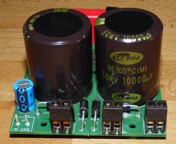

ich habe den Plan von einem Bekannten bekommen, der solche Endstufen
schon länger in Betrieb hat und recht zufrieden damit ist. Er hat damals
die Platine noch "von Hand geklebt". So hab ich ein neues Layout
gemacht. Dabei kam ich auf die Idee das Netzteil mit auf die LP zu
machen (hab ich so schon bei anderen Fertigmodulen gesehen). Fürs
Netzteil ist angegeben: Trafo 2x28V, Dioden 1N5404 ! ;) und Elko je
5000µ. Ich habs genau so gemacht, nur dass ich Elkos mit 10000µ genommen
habe. Aber mal von Feinheiten und Audiophilem abgesehen. Ich weis jetzt
immer noch nicht, obs besser ist, auf jede Endstufenplatine GLR und
Siebung draufzumachen, oder doch ein zentrales Netzteil und die
Endstufenversorgung mit Gleichspannung anzufahren. Ich denk immer noch,
das ersteres besser ist (wenn auch etwas teurer). Aber können mir die
50Hz auf den Zuleitungen dann Probleme machen?

Nachtrag: Mach da mal lieber ordentliche Emitter-Widerstände rein,
dieses "fünf-parallel-Gebilde" ist Mist. Und weg mit diesen gruseligen
Hobby-Schlitzklopper-Schraubklemmen!
von Peter D. (peda)
> sind.
Das geht nur dann gut, wenn der Trafo auch 4 getrennte Wicklungen hat.
Ansonsten hast Du ne prima Erdschleife, wo Signalmasse und 100Hz
miteinander kämpfen.
Bei einem gemeinsamen Netzteil führt man die Massen der
Differenzeingangsstufen der Endstufen mit auf dem zentralen Massepunkt
des Netzteils zusammen.
4 Wicklungen + 4 Netzteile ist natürlich die optimale Lösung.
von Hubi (Gast)
Wenn auf jeder Endstufe der GLR und Elkos sind, sind die Eingangsmassen
doch auch bei den Elkos. Die werden ja nicht zum Trafo geführt. Also von
den Trafowicklungen gehn Leitungen (parallel) zu jeder Endstufe. Alles
andere ist dann dort verkabelt. Ist das dann trotzdem problematisch?
Wenn die Elkos auf den Endstufen sind, dann ist doch dort der zentrale
Massepunkt. (für jeden Kanal einzeln betrachtet). Oder überseh ich da
was?
Warum ist das Mist? Ich habe einen fertigen Schaltplan übernommen. Da
war das parallel Gebilde drin. Ich hab mich auch gewundert, wozu das gut
sein soll. Das einzige was mir einfiel war, das ein einzelner 5W
Widerstand ein Drahtwiderstand ist, der eine Induktivität hat. Für mich
wärs einfacher und auch billiger, statt 10St. 1W Widerstände 2St. 5W
Widerstände zu nehmen. Hab ich mich nur nicht getraut, da ich dachte,
die parallelschaltung hätte einen Sinn (weil man da halt
Schichtwiderstände bekommt. Bei 5W wüsste ich nicht, das es die gibt. Da
kenn ich nur Draht). Ich werd die mal bei einer Endstufe tauschen und
sehn, was dann passiert.
Was ist an Schraubklemmen verkehrt? Mit Steckverbindern hab ich da
schlechtere Erfahrungen gemacht. (Gut, am besten ist natürlich direkt
anlöten)

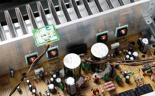

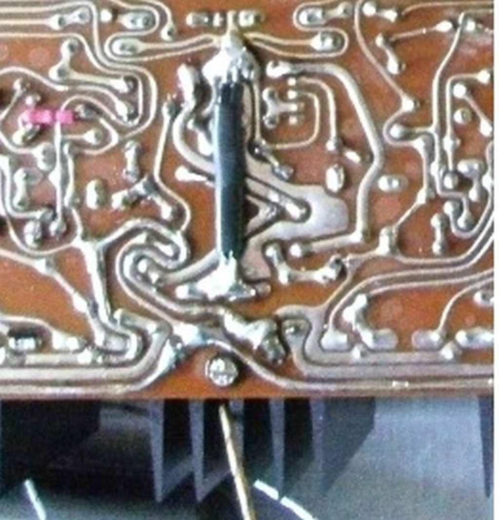

von Peter D. (peda)
Nö, den Trafo kann man nicht einfach irgendwo an GND legen.
Hier mal ein Beispiel aus einem Onkyo-Receiver. Vom Trafo geht es zu den
beiden Elkos und von dort auf den zentralen Sternpunkt auf der
Endstufenplatine. Auch die Lautsprecher sind am Sternpunkt
angeschlossen.
von Onkel Hotte (Gast)
Hubi schrieb:
> Warum ist das Mist?
1. Induktivität: Spielt im Audio-Übertragungsbereich keine Rolle, aber
du musst die gesamte Schaltung betrachten. Da kann dann schon mal ein
veritabler HF-Sender draus werden.
2. Stromverteilung: Willst du hunderte Widerstände selektieren?
Nimm einfach Metallband-Widerstände, das ist seit Jahrzehnten best
practice. Fukushima/Futaba MPC71 z.B.
Labberkram, auf Dauer unzuverlässig.
> Mit Steckverbindern hab ich da schlechtere Erfahrungen gemacht.
Dann waren's die billigen und/oder falsch gecrimpte Stecker. Nimm was
ordentliches, z.B. von TE Connectivity. Die Hunderter-Packs für € 5,-
vergiss ganz schnell, egal woher. Und diese € 10,- "Crimpzangen" vergiss
auch. Es muss nicht gleich Weidmüller mit Wechselbacken sein, aber für
gelegentliche Anwendung darf es schon ein guter Knipex-Klon werden.
> (Gut, am besten ist natürlich direkt anlöten)
Im stationären Betrieb ist's OK.
von Hubi (Gast)
So würde die Verdrahtung aussehen (Bild 1).
Von jeder LP hätt ich die Leitungen vor dem GLR direkt zum Trafo
geführt.
Kann ich da einen 100Hz Brumm drauf kriegen? Ich dachte, durch die Elkos
auf jeder Endstufe seien die genügend voneinander entkoppelt. Die
Lautsprechermasse ist ja jeweils auf dem Massepunkt der einzelnen
Endstufe. Also Rückstrom nur innerhalb der LP. Oder ist es einfach nix,
das die GNDs über die Trafowicklung verbunden sind. Was wäre, wenn ich
auf jede Endstufe zwei GLRs draufmachen würde wie in Bild 2. Dann wären
jeweils Dioden in den Trafoleitungen. (Obwohl, dann wirds so ein
Aufwand, dann ist ein zentrales Netzteil doch einfacher). Ich hätt die
Elkos halt gern direkt auf den Endstufen.
Da hat er nichts zu suchen, LS immer auf kürzestem Weg an eine
zentrale(!) Masse. Stromfluss beachten!
Zwei Trafos direkt parallel schalten ist auch Murks. Mache es einfach
so, wie ich dir hier
Beitrag "Re: Versorgung von Audio Endstufen"
empfohlen habe. Wenn's baulich eng wird, kannst du auch die ersten
Sieb-Cs in Trafonähe kleiner machen, 4700µ reicht.
von Karl B. (gustav)
Allgemeiner Hinweis:
Die größten Stromspitzen pendeln zwischen Trafo (Gleichrichter
dazwischen) und Elko(s).
Stichwort: Stromflusswinkel.
Also diese Draht-Verbindungen reichlich (und möglichst kurz)
dimensionieren.
Elkos GND ist dann auch GND der Gesamtschaltung. (Nicht die
Trafo-Mittelpunktsanzapfung direkt.)
(Bei der Plus-Seite eben der Minusanschluss des Elkos
bei der Minus-Spannungs-Seite der Pluspol des zugehörigen Ladeelkos).
Und die Elkos so montieren, dass die gemeinsame Verbindung so kurz wie
möglich wird.
Geht das nicht, dann muss man nachrüsten.
Nur ein Beispiel dafür im Bild.
Die mit Schrumpfschlauch isolierte Brücke verringert noch den
Leiterbahnwiderstand zusätzlich.
ciao
gustav

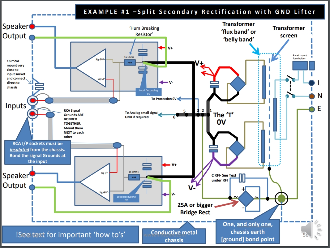

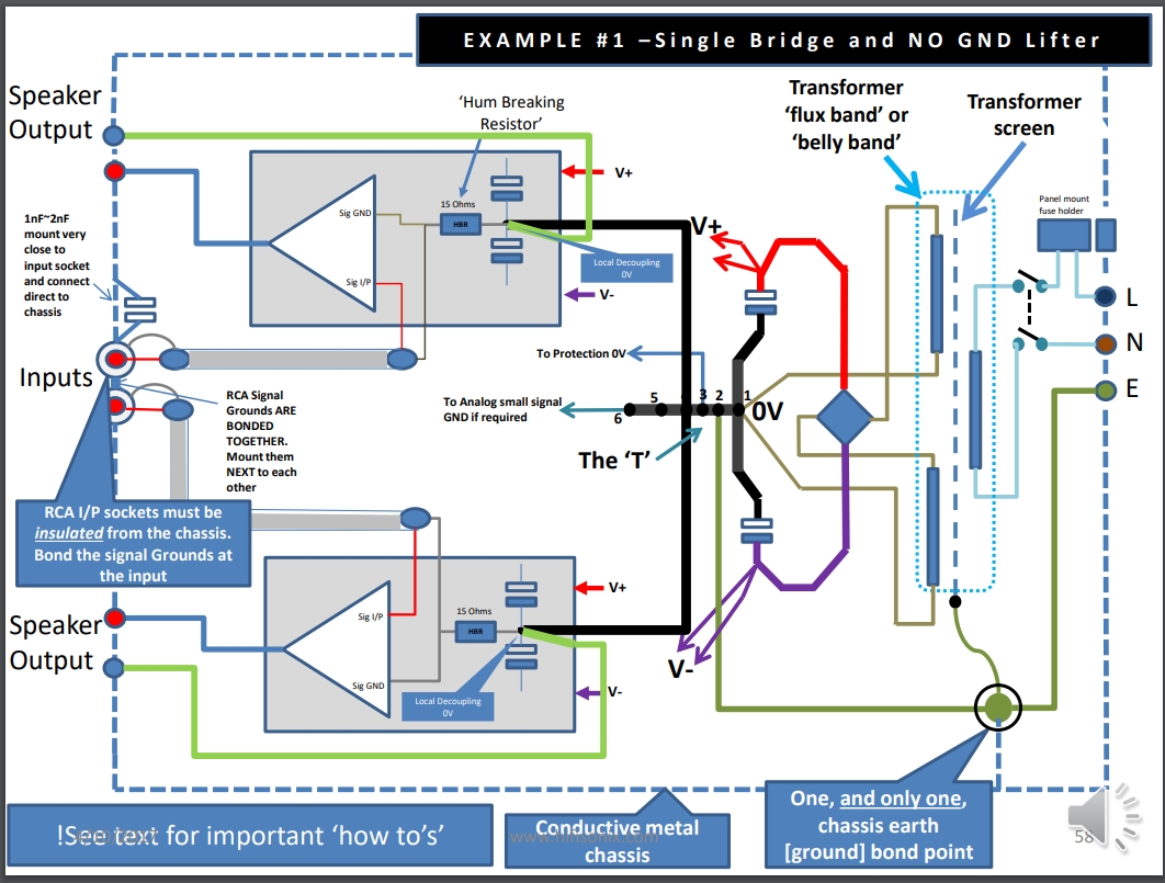

von Audio_ (Gast)
Ich persönlich würde die Gleichrichterdioden auf den Platinen gegen
Drahtbrücken ersetzen, die Elkos sollten bleiben. Zwei oder einen großen
Gleichrichter und große Elkos zum Trafo und mit einem Sternpunkt wie in
den Anhängen gezeigt alles verdrahten.
Ob es besser ist, die 0V der Lautsprecher an die Platinen oder doch an
den Sternpunkt, kann/sollte man testen.
Ganz klar an den Sternpunkt, insofern sind beide von dir geposteten
Bilder in diesem Punkt falsch.

Audio_ schrieb:
> High-End
Die Schaltung ist schon auf den ersten Blick auf die Platine nichts
hochwertiges, insofern egal.
von Hubi (Gast)
Dann wär das wohl die beste Lösung?
zentrales Netzteil nahe den Trafos mit GLR und Elkos. Von dort Kabel zu
den Endstufen, auf denen noch kleine Elkos (reichen 1000µ oder besser
größer? - Auf dem Netzteil sind ja dann die 10000µ) und 470nF sind. LSP
GND auf die Netzteilplatine GND (an den Elkos).
Das wäre "best practice", du kannst aber je nach Platz, Layout und
vorhandenem Material die Kapazitäten zwischen Netzteil und Endstufe
recht frei variieren. Tendenz zu "groß im NT", weiter als bis 1:1
verteilt würde ich jedoch ohne spezielles Layout nicht gehen.

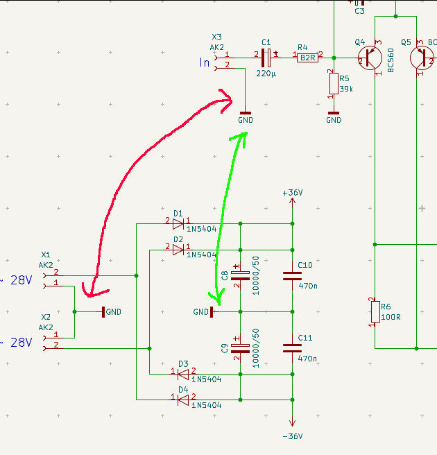

Um dir mal einen Praxistip zu geben, der dir deinen grundlegenden
Denkfehler aufzeigt: Mach einen freifliegenden Probeaufbau, zentrales
NT, nur kleine Stützelkos direkt an den Endtransistoren, LS-Minus direkt
auf den Sternpunkt im NT. In die 0 V-Leitung zur Endstufe baust du einen
0,1 Ohm Shunt ein. Lastwiderstand dran, Gas geben, mit dem Scope
Spannungsverlauf (und damit den Strom auf 0 V) über Shunt beobachten.
Während der Messung darüber nachdenken, warum du dieser Leitung noch den
kompletten Strom des LS aufdrücken willst ;)
Warum? Was genau ist schlecht daran, was könnte man besser machen. ich
bin offen für jede Kritik und dankbar für jeden Vorschlag. Aber
Pauschalurteile a la "Da ist alles schlecht" bringen mich nicht weiter.
Das kann ich dir ohne Schaltbild nicht präzise beantworten, allerdings
gehe ich anhand der Anzahl der Transistoren von einem Eingangs-Diff.
aus. Ich sehe allerdings keine thermische Kopplung, und somit ist schon
der für die Gesamtqualität der Schaltung wichtigste Schaltungsteil nicht
gut designed. Wird auch in vielen anderen Entwürfen leider oft nicht
gemacht.
> 60-80W Sinus
An 4 oder 8 Ohm?
> Ich fang grade an eine Platine zu machen.
Mohandes H. schrieb:
> AN-1849 - 'Audio Amplifier Power Supply Design'
Ja, lesenswert. Leider fehlt dort die Impedanzlinearisierung der
Versorgungsspannungen, wie hier
angedeutet. Im Datenblatt
https://www.ti.com/lit/an/snaa021b/snaa021b.pdf
ist's aber (mit leicht anderen Werten) drin, s. Anhang. Beachten lohnt
sich!

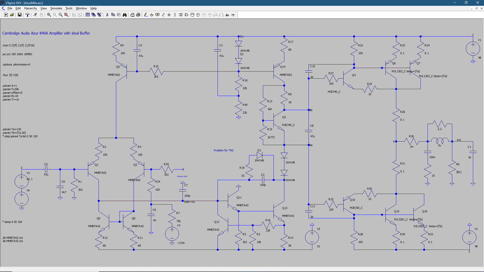

von udok (Gast)
>> was man mit wenig Aufwand verbessern könnte?
Am meisten würde es bringen, den Eingangsdifferenzverstärker symmetrisch
mit einem Stromspiegel aufzubauen.
Und die Ausgangsstufe freut sich über eigene Treiber, das verringert
die Verzerrungen noch mal deutlich.
Eine gute Schaltung vom Azur 840A habe ich dir angehängt.
Detail dazu findest du im Servicemanual vom Cambridge Audio.
Die Schutzschaltung habe ich in der Simulation weggelassen.
Die Transistoren Q8 und Q9 sorgen dafür, dass der Eingangsverstärker
immer symmetrisch um den Ruhepunkt betrieben wird. Dadurch werden die
Verzerrungen minimiert.
Bei den Ausgangstransistoren kannst du nur ein einziges Paar nehmen,
das reicht für 30 Watt aus.  Tip142/TIP147 ist bei deinen geringen
Spannungen keine schlechte Wahl.
Mach aber die Emitterwiderstände R26 und R31 deutlich grösser, also etwa
0.5 Ohm - das macht die Schaltung stabiler.
Die Schaltung verwendet komplementäre Ausgangsstufen.  Da musst du
die Treibertransistoren Q4/Q10 (nicht die Ausgangstransistoren)
thermisch mit Q3 koppeln.

von udok (Gast)
Habe gerade genauer in deinen Schaltplan geschaut, und gesehen, dass die
Ausgangstransistoren ja Darlington Transistoren sind.
Damit haben sie ja einen Treiber "eingebaut", und es bleibt eigentlich
nur
das Argument mit der symmetrischen Eingangsstufe als
Verbesserungsvorschlag.
Die Schutzschaltung dürfte einfach die Sicherung sein... solange die
nicht regelmäßig fliegen ist ja alles OK.

von Stefan F. (Gast)
Max M. schrieb:
> Warum überhaupt alles von Adam und Eva an mit diskreten Bauteilen
> aufbauen?
> Schaltungen aus dem Pleistozän mit Bauteilen aus dem Museum.
Es gibt immer noch zahlreiche aktuelle Endstufen, die in wesentlichen
Teilen diskret aufgebaut sind. Ich habe mir vor ein paar Jahren eine von
Yamaha gekauft, ein ganz durchschnittliches Wohnzimmergerät, wo das so
ist.
Wenn Yamaha das so macht, dann kann die Idee nicht so dumm sein, wie du
es hier darstellst.
von Max M. (Gast)
> es hier darstellst.
Also macht man es so weil man mal jemanden gesehen hat der das so macht.
Klingt zar nicht besser, ist einfach nur groß, aber wenn es klein ist
und nicht viel wiegt, kann es nicht taugen.
Audio Leute sind merkwürdig.
Zum Glück baut Yamaha sehr anständige Motorräder, mit sehr modernen
Motoren, und nicht den gleichen ollen Schrunz den die vor 50J schon
gebaut haben.
Yamaha baut auch sehr anständige Musikinstrumente und Audio-Geräte.
Lass gut sein, du reitest dich immer weiter rein.
von Mohandes H. (Firma: مهندس) (mohandes)
> Yamaha ...
Sehr viele Drahtbrücken. Nur um eine einlagige Platine zu haben?
Interessant die Cu-Gebilde in der Mitte der Gesamtansicht.
Induktivitäten? Hast Du eine Idee was das ist?
Keine Ahnung, ist mir auch egal, solange das Gerät seinen Zweck erfüllt.
Ich habe die Bilder aus dem Internet kopiert weil wir alle gerne Fotos
angucken.

von Haaainz (Gast)
Ja, ist billiger.
Hast du noch nie einen Verstärker von innen gesehen? Die liegen parallel
mit einem R im Ausgang und dienen als Schutz gegen kapazitive Lasten.
Das ist jetzt aber echt das ganz kleine 1x1 und seit Jahrzehnten best
pratice.
Ich baue sogar welche ;-) aber danke für das kleine 1x1.
Haaainz schrieb:
> Die liegen parallel mit einem R im Ausgang und dienen als Schutz gegen
> kapazitive Lasten.
Also sind es Induktivitäten. So noch nie gesehen, man lernt nie aus (und
werfe den ersten Stein wer keine Wissenslücken hat).
von udok (Gast)
> aufbauen?
> Es gibt zahlreiche analoge Audio Verstärker ICs, die mit minimaler
> externer Beschaltung tun was Du willst.
Dann zeig doch mal einen her, der > 100 Watt unter realen Bedingungen
kann.
Mit so einem Chip < 15 Euro im Einkauf rennen sie dir die Bude ein.
von udok (Gast)
Die sind so (oft auch liegend) in jedem Amp drinnen...
und zwar nach der Gegenkopplung.
Die werden immer vergessen, wenn über den Einfluss von Kabelklang und

Die Zeiten von Pertinax sind bei Yamaha wie auch bei den anderen
verbliebenen Hifi Buden seit 20 Jahren vorbei:
https://de.yamaha.com/de/products/audio_visual/hifi_components/c-5000/index.html
(Dafür sind die Preise unverschämt gestiegen...)
