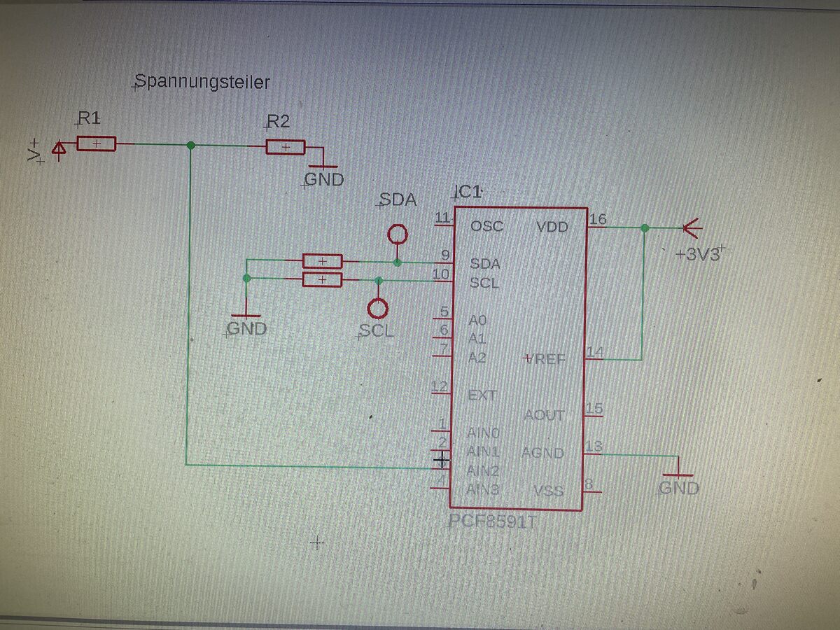

Hallo zusammen, Ich möchte auf einem Board die anliegende Spannung mittels PCF8591 messen. Hierzu habe ich eine Schaltung wie auf dem angehängten Bild zu sehen ist aufgebaut. Wenn ich mit jetzt die Werte ausgeben lasse, sind diese komplett wirr. Die werte ändern sich +/- 3-4 V, obwohl die angelegte Spannung gleich ist. Ich vermute ein Fehler in der Schaltung. Spannungsteiler ist R1 = 30K und R2 = 7,5K 3,3V sind stabil. Leider bin ich kein Experte. Ich hoffe Ihr könnt mir helfen. Grüße Johannes
Johannes R. schrieb: > Ich möchte auf einem Board die anliegende Spannung mittels PCF8591 > messen. Hierzu habe ich eine Schaltung wie auf dem angehängten Bild zu > sehen ist aufgebaut. Warum wurde VSS offen gelassen? Das ist der Ground! Gibt es ein Abblock C an VDD ?
F. M. schrieb: > SCA und SCL brauchen je einen PullUP, keinen Pulldown. Adressman schrieb: > A0 ... A2 sauber beschalten? (H oder L) Eigentlich alles Falsch gemacht.
https://www.nxp.com/docs/en/data-sheet/PCF8591.pdf Mikizwei schrieb: > Eigentlich alles Falsch gemacht. Fängt schon beim Screenshot an. Pin EXP muss auch an VSS (oder GND).
Johannes R. schrieb: > Leider bin ich kein Experte. Das ist auch nicht das Problem. Das Problem ist, Du hast dir noch nicht einmal das Datenblatt angeschaut. Dort gibt es auch Applications Notes, dann wären auch die Grundsätzlichen Schaltungsfehler nicht zu Stande gekommen. Johannes R. schrieb: > Ich hoffe Ihr könnt mir helfen. Das Datenblatt lesen hilft dir sicher weiter.

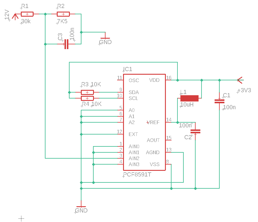

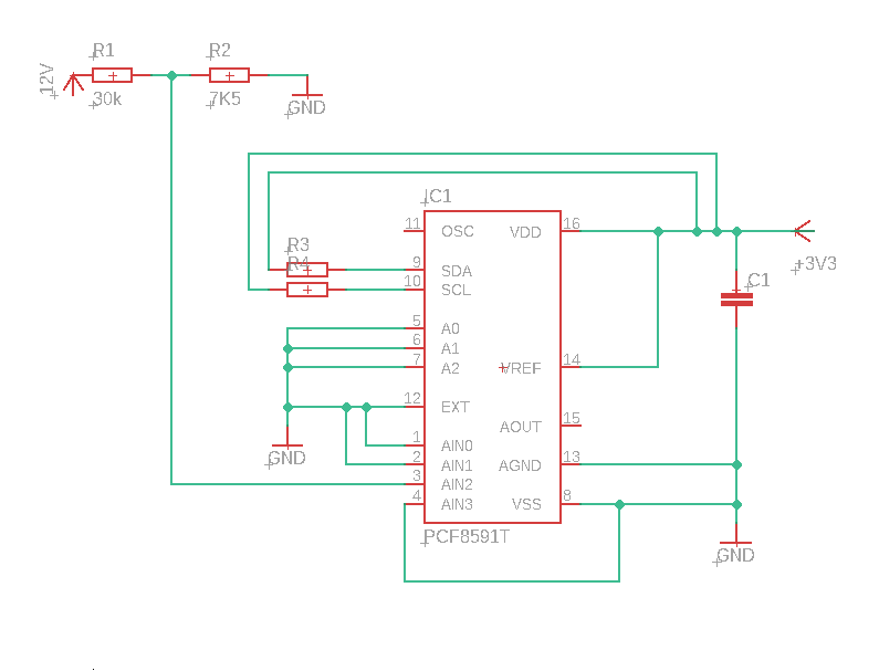

Vielen Dank für eure konstruktive Kritik. Ja auf vieles hätte ich selber drauf kommen müssen. Das war nicht korrekt von mir. Sorry. Ich habe eure Anmerkungen aufgegriffen und neu gezeichnet. Wie ist das mit dem digitalen udn dem analog Ground im Datenblatt. Ich habe auf meinem Board nur "einen" Ground. Und müssen die nicht benötigten AIN0/1/3 an GND bzw. warum? Grüße Johannes
Johannes R. schrieb: > Ich habe auf meinem Board nur "einen" Ground. Dann verbinde beide damit. Zu den Vorteilen optimaler GND Führung wurden ganze Bücher geschrieben, das hier im Details auszuklamüsern würde den Rahmen hier sprengen. > Und müssen die nicht benötigten AIN0/1/3 an GND bzw. warum? Unbenutzte Eingänge sollen eine definierte gültige Spannung haben, weil sie sonst als hochempfindliche Antennen wirken die alles mögliche empfangen, nur nicht das was du willst. Bei hohen Frequenzen kommt es auch rasch zu unerwünschten Wechselwirkungen zwischen den ungenutzten und den genutzten Eingängen.

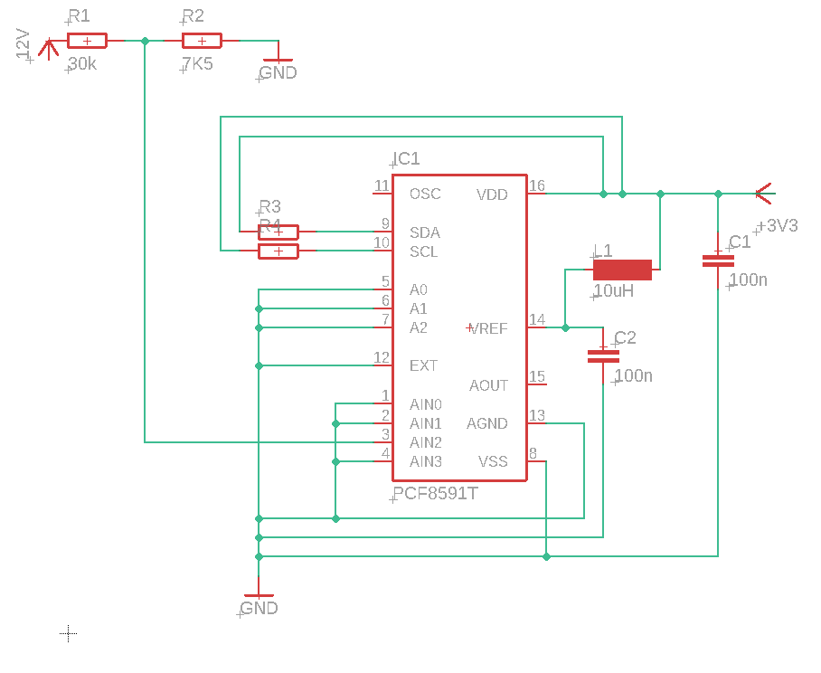

Johannes R. schrieb: > Wie ist das > mit dem digitalen udn dem analog Ground im Datenblatt. Ich habe auf > meinem Board nur "einen" Ground. man sollte analog GND und digital GND solange wie möglich getrennt führen und möglichst nur an eine Stelle verbinden. In Leiterplatten wird gerne von GND Bauteil 1 zu GND Bauteil 2 usw. geroutet und so summieren sich die Störungen digitaler Natur und kommen auch zum analog GND. Also besser analog GND mit einer Leitung zum digital GND führen. An dieser einen Leitung analog GND hängt wirklich nichts anderes an analog GND vom IC dran. Ferner könnte man die REF an VCC auch noch filtern vom "digitalSchmutz" entkoppeln. ACHTUNG die hier gezeigte +5V ist natürlich deine +3,3V VCC https://i.stack.imgur.com/Jum5z.png Johannes R. schrieb: > Und müssen die nicht benötigten AIN0/1/3 an GND bzw. warum? offene Leitungen (Radio Antennen Prinzip, Eingang hochohmig, uvam) fangen Störungen ein, wer will das? (mit sehr kurzer Leiterbahn an GND ist zumindest ruhiger, weil GND fast 0V entspricht)
Joachim B. schrieb: > Also besser analog GND mit einer Leitung zum digital GND führen. > An dieser einen Leitung analog GND hängt wirklich nichts anderes an > analog GND vom IC dran. > > Ferner könnte man die REF an VCC auch noch filtern vom "digitalSchmutz" > entkoppeln. > > ACHTUNG die hier gezeigte +5V ist natürlich deine +3,3V VCC > https://i.stack.imgur.com/Jum5z.png Das mit der einen Leitung werde ich beherzigen. Ich habe gerade einmal nach einer passenden Spule gesucht. Würde diese mit 10uH und 4ohm passen? https://www.reichelt.de/smd-power-induktivitaet-1206-ferrit-10-h-fas-1206f-100k-0-p245684.html?&trstct=pol_4&nbc=1 Grüße Johannes
Johannes R. schrieb: > Ich habe gerade einmal nach einer passenden Spule gesucht. Würde diese > mit 10uH und 4ohm passen? Wie viel Ohm die hat ist völlig egal. Da fließt nur sehr wenig Strom.

Evtl noch einen Kondensator parallel zu R2 vorsehen. Ob du ihn dann bestückst oder nicht kannst du dann auch später entscheiden. Ich persönlich würde die nicht verwendeten ADC Eingänge mit jeweils separatem RC Tiefpass versehen und auf eine Klemme oder Testpunkt führen. Dann kannst du sie, so wie jetzt, auf GND ziehen. Aber wenn du sie doch brauchst auch einfach umbestucken und verwenden.
N. M. schrieb: > Ich persönlich würde die nicht verwendeten ADC Eingänge mit jeweils > separatem RC Tiefpass versehen und auf eine Klemme oder Testpunkt > führen. also in Reihe einen 0 Ohm bestücken, kann auch noch ein Stück Leiterbahn sein, aber die kann dann später unterbrochen werden und man hat gleich einen Stützpunkt als THT Loch oder SMD Pad um weitere Signale einzukoppeln.
Hallo zusammen, ich habe es gestern noch getestet. Zwar aktuell ohne L1 aber hat trotzdem wunderbar funktioniert. Vielen Dank für die Hilfe. Mit dem Tiefpassfilter komme ich allerdings nicht klar. Da ich ja diese ja noch nicht verwende, habe ich ja auch keine Werte mit denen ich den R und C berechnen kann oder? Es ist aber auch äußerst unwahrscheinlich, dass ich die Eingänge AIN noch nutzen werde. Grüße Johannes
