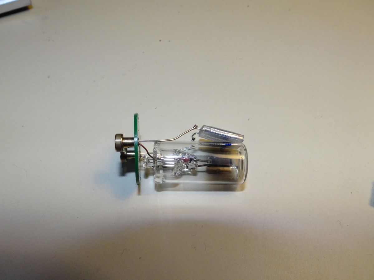

von Wolf-Dietmar P. (wodipo)
Meine Leuchtstofflampen starten kaum oder nicht mehr.
"Macht nichts", ich habe noch ca. 10 Reservestarter, allerdings
mindestens 20 Jahre alt. Ergebnis, keiner funktioniert mehr.
5 x angeblich Neue bestellt. Ergebnis, von 5 geht einer zuverlässig. 2
weitere starten erst beim 2-3ten Mal An-Ausschalten.
Was verschleisst hieran? Der Kondensator hat 6,2nF. Verdoppelt man den
Wert geht es besser, aber nicht 100%.
Hat jemand Erfahrung gesammelt diesbezüglich?
Ist das evtl. ein Problem der Halbwertzeit, wie man es bei Glimmstabis
findet?
Beim Fehlstart glimmt der Starter noch sichtbar weiter, ohne das die
Leuchte startet.

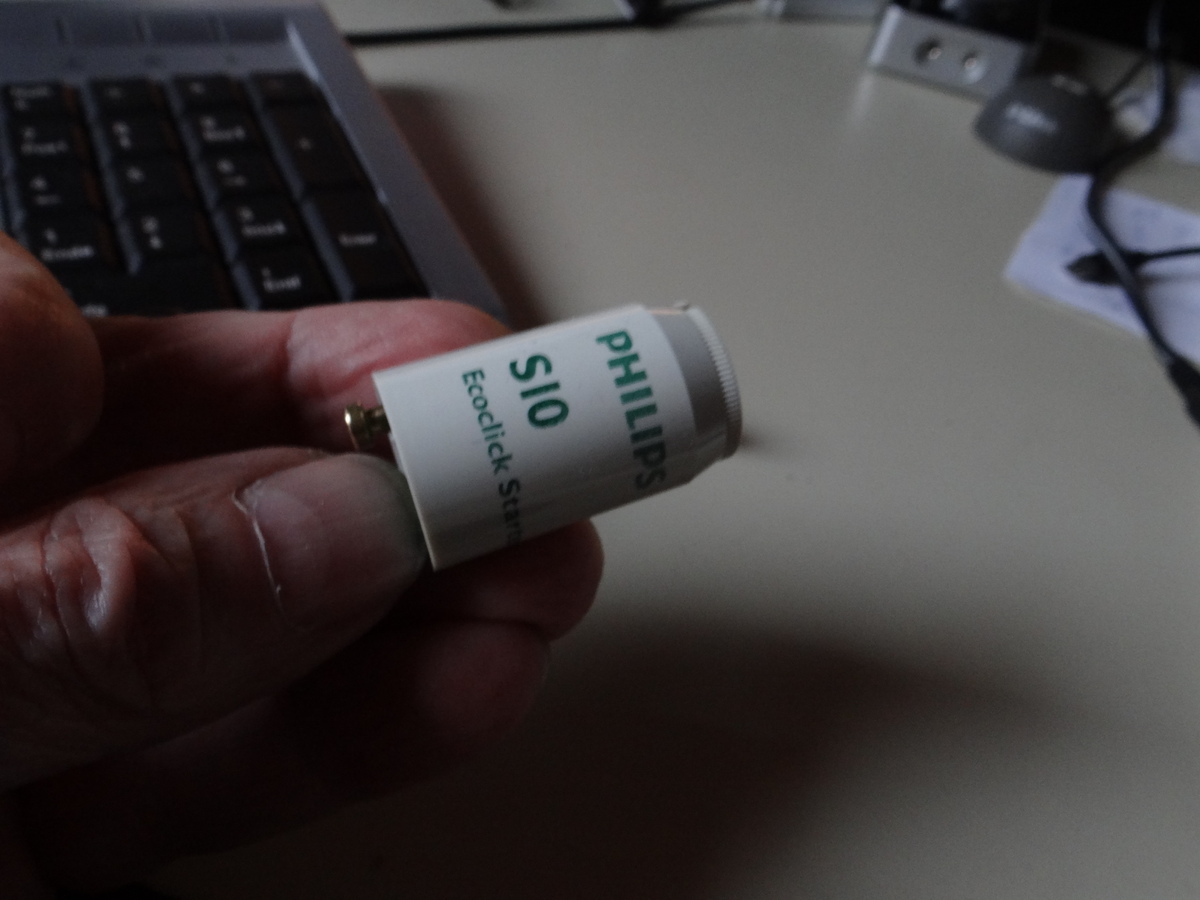

Was ist der Unterschied zwischen einem "Ecostarter" und Schnellstarter?

Der Kondensator kann bei manchen Typen eher durchschlagen, dann zündet
die Röhre nicht mehr, bei kurzgeschlossenem Kondensator heizt sie nur
noch dauerhaft vor und nimmt recht schnell Schaden davon.
In dem Glasröhrchen ist eine Neonfüllung, wenn die entweicht, dann
funktionieren die Starter auch nicht mehr. Wenn ich mich recht erinnere,
dann soll die Glimmentladung die Bimetallstreifen erwärmen bis sie
Kontakt miteinander bekommen, dadurch erlischt die Glimmentladung, die
Bimetallstreifen trennen sich wieder, was den recht hohen Strom durch
die Drossel (der gleichzeitig auch die Elektroden vorheizen soll)
unterbricht und dabei sollte die Röhre zünden. Bei erfolgreicher Zündung
fällt im Starter nicht mehr genug Spannung für eine Glimmentladung ab.
Eco: Langsames Aufheizen der Wendel und dann Zünden.
Schneell: Aggressives Aufheizen der Wendel und Zünden.

Um dem undichten Glasröhrchen ein Schnippchen zu schlagen, kann man es
entweder mit Isolierband umwickeln, oder gleich einen Thyristor-Starter
einsetzen.

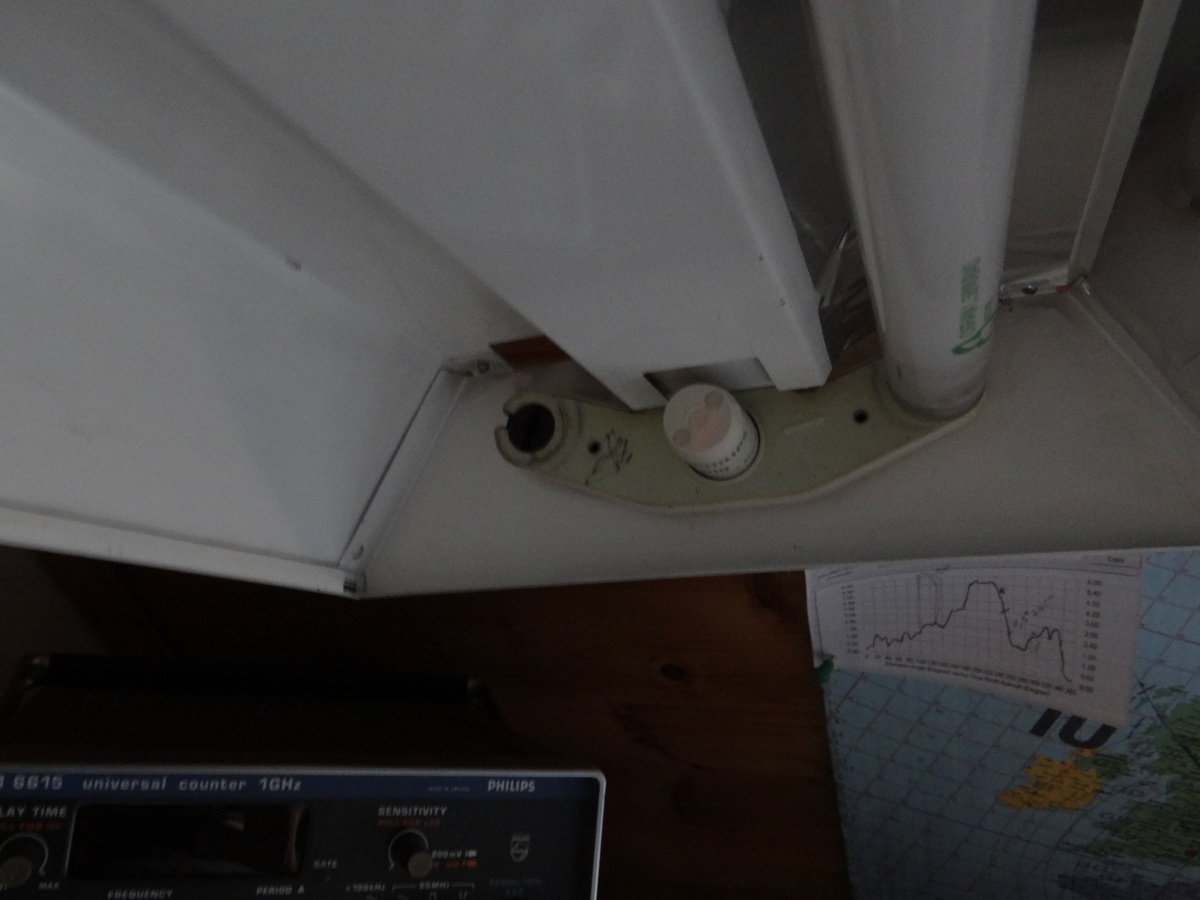

Ich habe vor ein paar Wochen meine 20W Küchenleuchte mit einer
äquivalenten LED Röhre ausgewechselt. Damit das funktionierte mußte ich
den alten Starter intern überbrücken. Die LED Leuchte ist trotz halber
Leistungsaufnahme deutlich heller und man kann sogar die Farbtemperatur
umschalten. Das Licht ist in der 4000 Grad Stellung sehr angenehm. Ich
würde nicht mehr zurückgehen wollen. Allerdings hoffe ich, daß es die
vielen Einschaltzyklen nicht übel nimmt. Da bin ich mir noch nicht so
sicher ob die Elektronik robust genug ist. Naja, mal sehen. Viel
gekostet hat das Teil übrigens nicht. ($15).

von Gerhard O. (gerhard_)
Die Leuchte ist an der Wand unter einem Küchenkabinett über dem Küchen
Waschbecken installiert und schon 60 Jahre alt.
Auch hatten wir heuer noch keine Affenhitze hier in Alberta im Vergleich
zu Euch. Ist ja furchtbar heiss bei Euch. Naja, wir werden es wie
letztes Jahr auch zum Schmecken kriegen. Diese Hitzedome scheinen immer
häufiger zu werden.
Die LED Röhre wird relativ warm. Schätzungsweise 40C.
Zur Sicherheit habe ich noch Ersatzröhren und Starter. Just in case...
Das Problem ist gelöst.
Mal wieder ein schönes Beispiel, wo Generationen nur weggeworfen haben,
anstatt der Sache endlich mal auf den Grund zu gehen. Schade drum.
Wenn jemand das auf YouTube bringen könnte, um ein bisschen Müllberg zu
verhindern, gerne mit "meiner Einwilligung" für Idee und Bildmaterial.
Und selbst Leute die aus Bequemlichkeit natürlich neu kaufen, ist ja ein
"Wegwerfteil", fallen rein, siehe meine neu Gekauften. 80% Ausschuss.

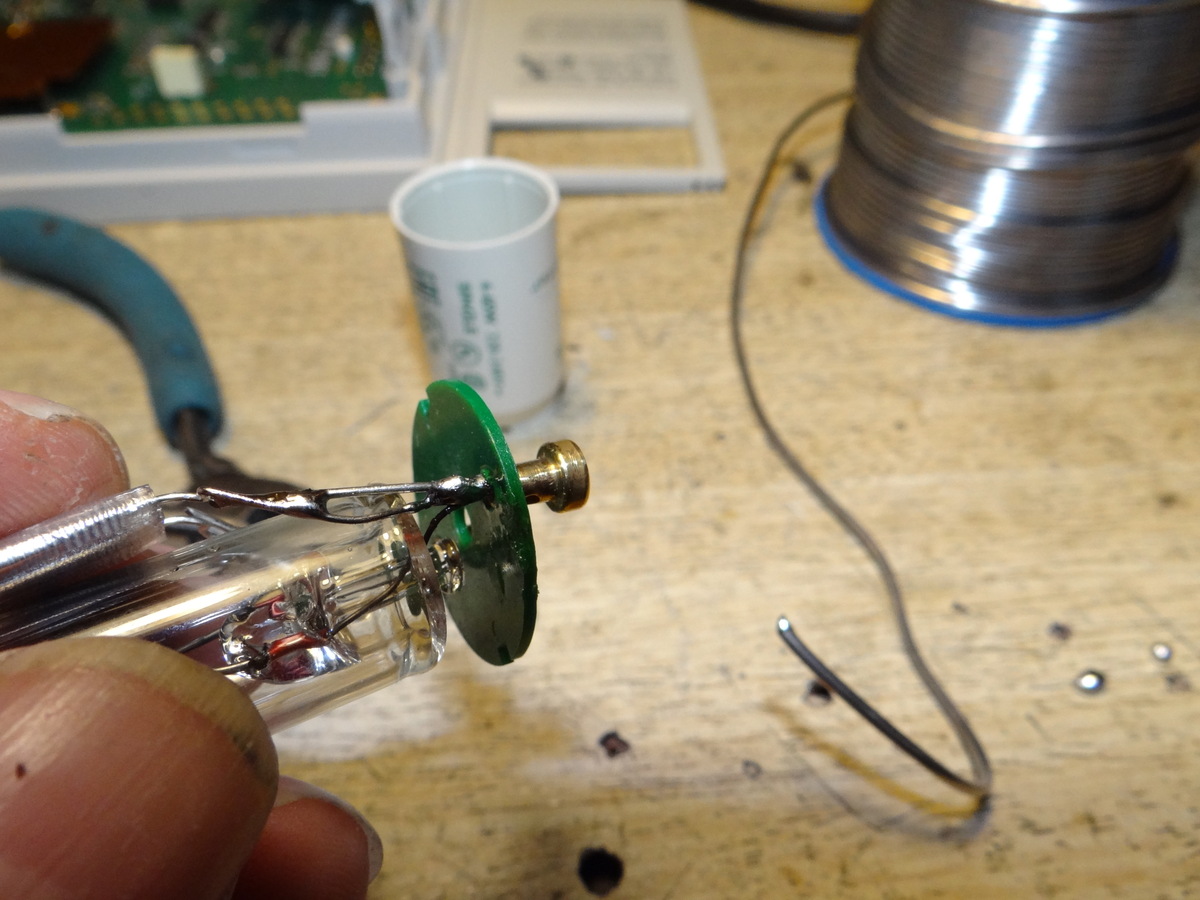

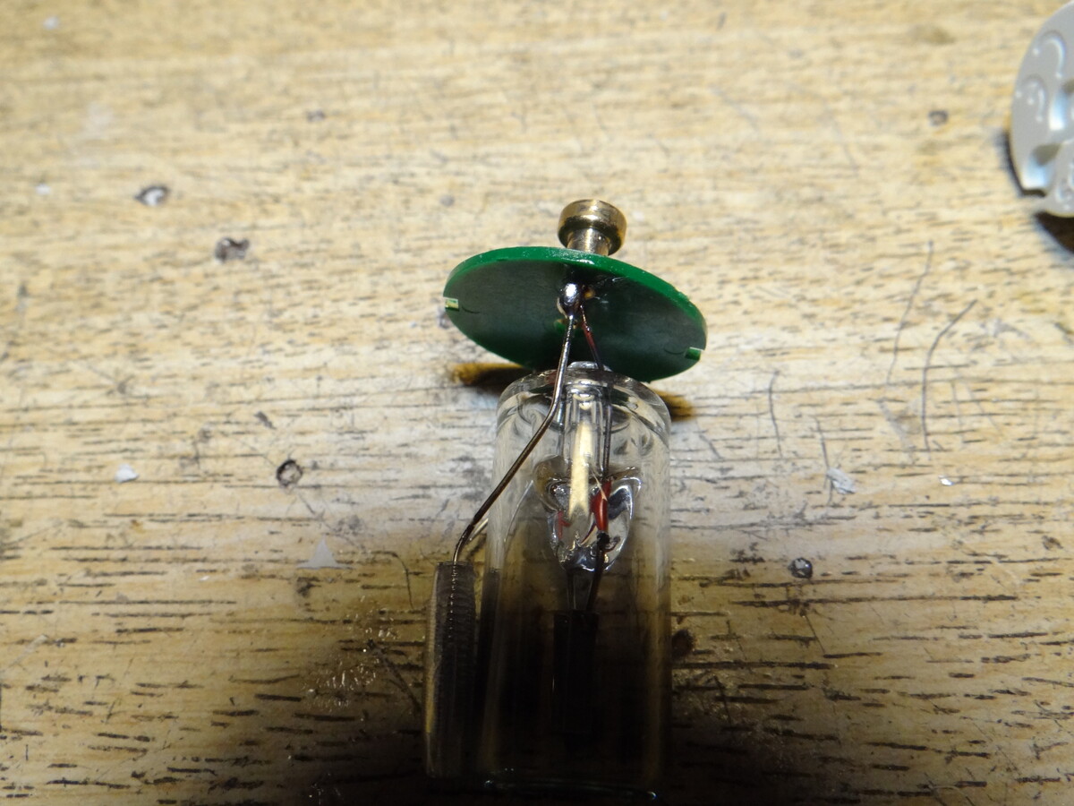

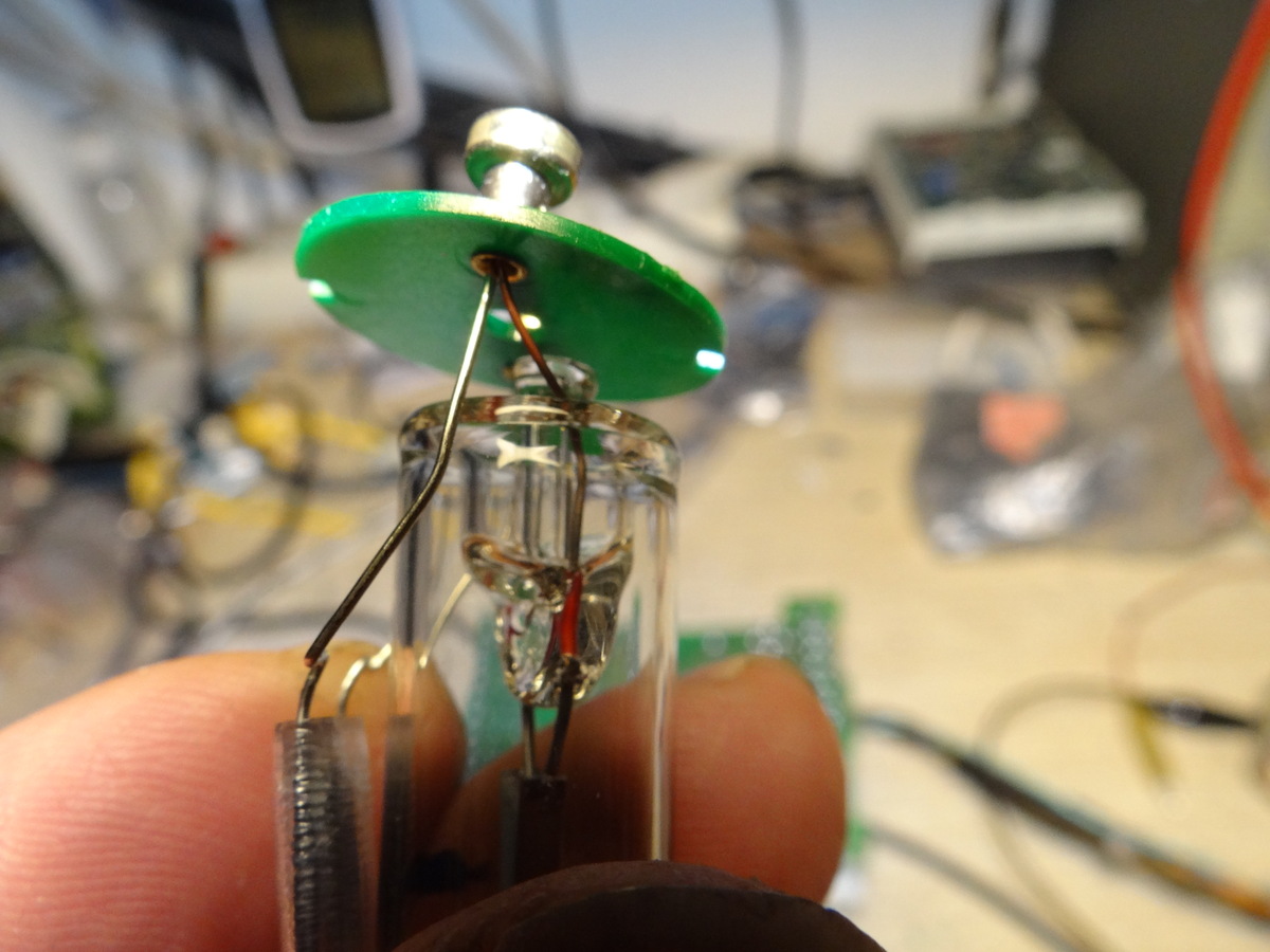

Das Problem ist der Stahldraht des Bimetallschalters, der im Sockel
gecrimpt sein soll, aber Übergangswiderstand hat oder über Zeit bekommt.
Dann tritt u.a. die oben erwähnte Situation auf, dass der Bimetall nicht
ganz schliesst, es glimmt,und nicht startet.
Der Messingkontakt des Starters ist jeweils in der Pertinaxplatine auch
so wackelig, dass es beim Reindrehen bewegt wird, und es so mal geht,
mal nicht geht.
Abhilfe schafft eine Verlötung mit den Anschlussdrähten des parallel
geschalteten Kondensators.
Alle 5 neu gekauften Starter funktionieren so gut wie ich es bisher noch
nie erlebt habe. Einschalten, kein Flackern, und das Licht leuchtet.
Geht doch ;)
Das ist mir übrigens beim Öffnen meines Starters auch aufgefallen als
ich ihn zum Überbrücken verlötete. Gut zu wissen, daß es
herstellungsmäßig so schlecht sein kann.

Max M. schrieb:
> Wahrscheinlich sind eher die Leuchtstofflampen hinüber als die Starter.
Nö - lies doch einfach den Thread. Es waren schlecht geklemmte Drähtchen
in den Startern. Nachgelötet und schon gehen sie alle:
Beitrag "Re: Was verschleisst an einem Starter für Leuchtstofflampen ?"

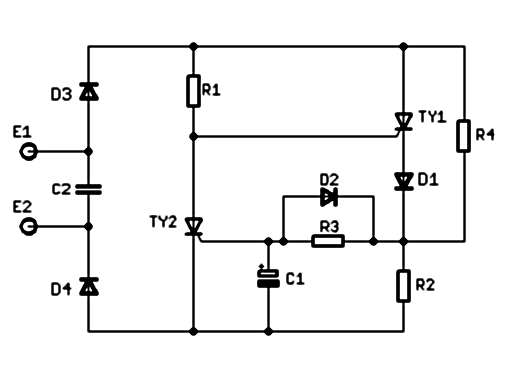

von Karl B. (gustav)
Die "elektronischen:
Wahrscheinlich mit TN221600D drin:
https://www.pollin.de/p/schnellstarter-fuer-leuchtstofflampen-530036
Update:
Der unzuverlässige Phillips Starter wird mir ersetzt, wahrscheinlich mit
der gleichen miesen Qualität mit 80% Ausfall.
Jetzt falle ich mir in den "Rücken" und habe unter " 10 x PHILIPS LED
Röhre G13 T8 8W 800lm 4000K 600mm + Starter"
bei eB bestellt. Stückpreis mit Dummystarter, 1,70 Euro.

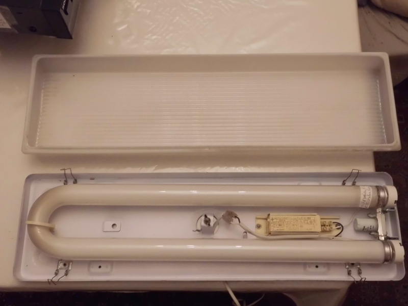

Auf dem Foto meine neueste Leuchtstofflampe: Die mit der gebogenen
"dicken" Röhre. So eine fehlte mir noch. Die Röhre hat 40 Watt, die
Lampe laut Messgerät 55 Watt Verbrauch. In der Kurve ist sie etwas
dunkler, da die Elektronen beim Wenden immer wieder gegen die Innenwand
donnern und diese dabei dreckig machen :-) So eine fehlte mir noch. Die
Lampe kam unzerstört und sauber an, funktionierte direkt und startet bei
23 Grad recht schnell. Nur ist der eine Sockel aus den Kitt wegen dem
Alter und den vielen Aufwärmzyklen. Die Lampe stammt aus einem
Seniorenhaushalt aus der Nachbarschaft und hat diese beiden überlebt.

Das hatte ich schon erwähnt und ist sicherlich ein Faktum. Ich habe
einen uralten Starter zerlegt, der gar nicht mehr ging und ganz schwarz
war. Die Kontakte innen drin sind nicht verbrannt und der
Bimetallschalter war sauber punktgeschweisst, nicht so ein Schrott wie
die, die ich gekauft habe. Aber es reicht nicht mehr eine leitende
Glimmstrecke aufzubauen.
