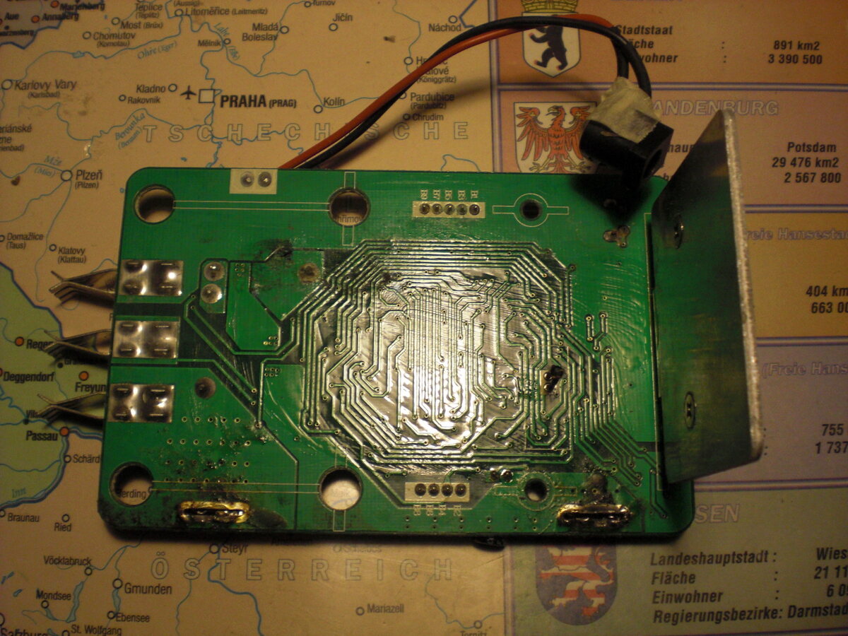

Akku-Rasenmäher Einhell mit 2 Akkus, 10 Jahre alt, nicht viel benutzt,
winters nur voll eingelagert.
Einer hält noch ganz passabel, der andere keine 2 Minuten. Das liegt
aber offenbar primär nicht daran, dass der Akku vollständig im Eimer
ist, sondern dass das BMS der Meinung ist, den Akku nicht voller laden
zu müssen.

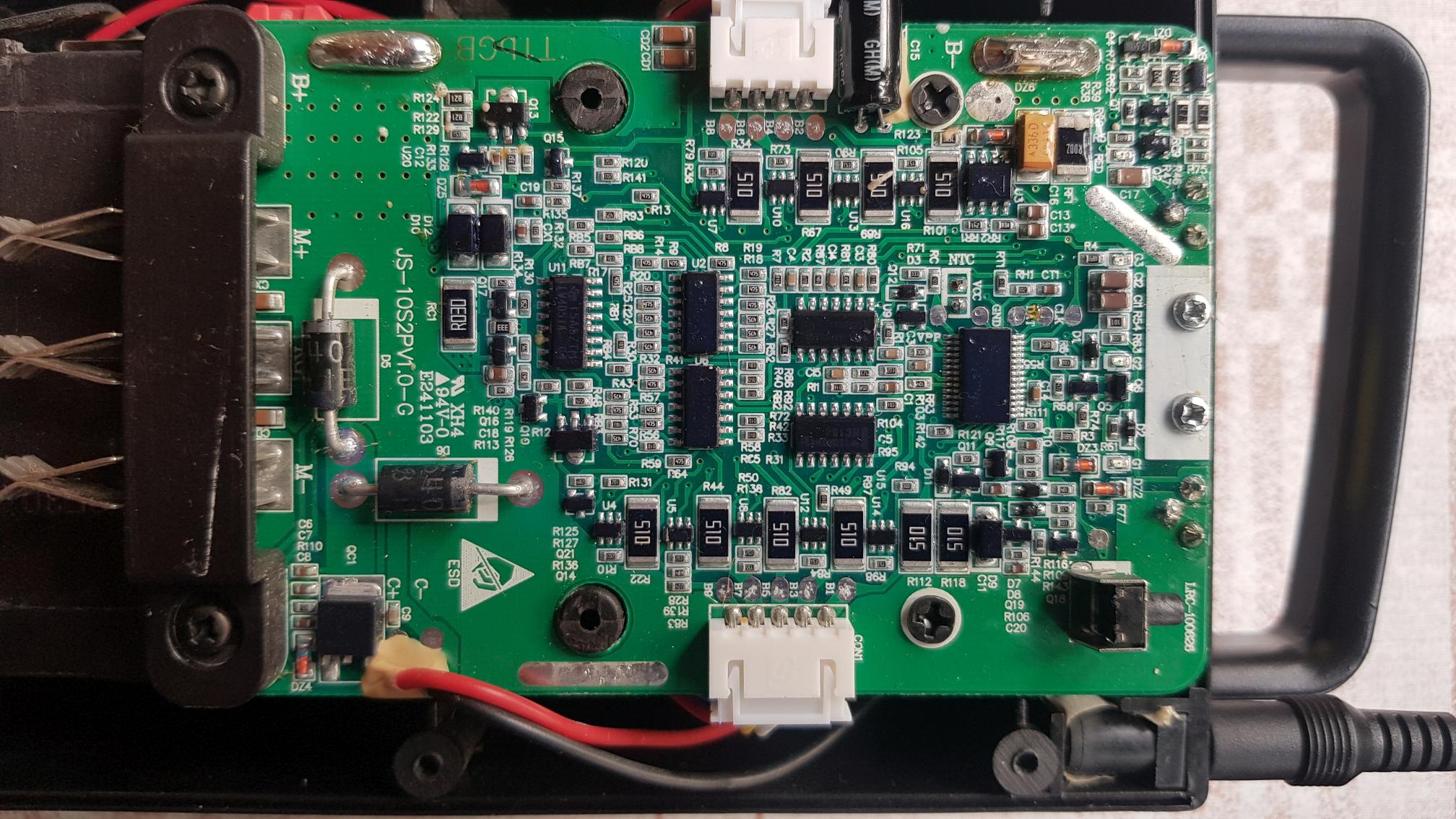

Die Platine im Anhang. Der Akku ist ein 10s2p, Balanceranschlüsse sieht
man gut, der Doppeldraht rt-sw ist der Ladeanschluss. Der FET neben dem
Anschluss schaltet bei Ladung durch. LEDs gibt es nur für eine
Batteriezustandsanzeige. Im Ladeziegel (mit Hohlsteckeranschluss) ist
eine LED, die stromflussgesteuert rot/grün leuchtet.
Die Zellen sind in beiden Akkus ganz passabel balanciert - im intakten
4,11-4,15 nach Volladung, die meisten bei 4,14. Beim defekten Akku
3,78-3,81, wenn er meint voll zu sein. Beim Laden konnte ich keine
spezielle Überhöhung feststellen, alle Zellen blieben unter 0,03V
Differenz, das BMS beendet die Ladung aber bei ~3,85V. Die Akkuanzeige
zeigt dann auch nur 2 von 3 LED.

edit: 10s2p ergänzt. Der Akkuausgang ist inaktiv, der Mäherschalter
überbrückt M+ und KG und dann wird M- "scharf". Der Motor im Mäher sitzt
also zwischen M+ und M-
Werden Zellen warm? Da ist ein NTC unter der Platine, der mögl. für ein
früheres Abschalten sorgt, wenns zu heiss wird. Miss auch mal die
Spannung vom Netzteil. Das muss ja mindestens 42V liefern an diesem
Akku. Du hast ja als Referenz das andere Exemplar.

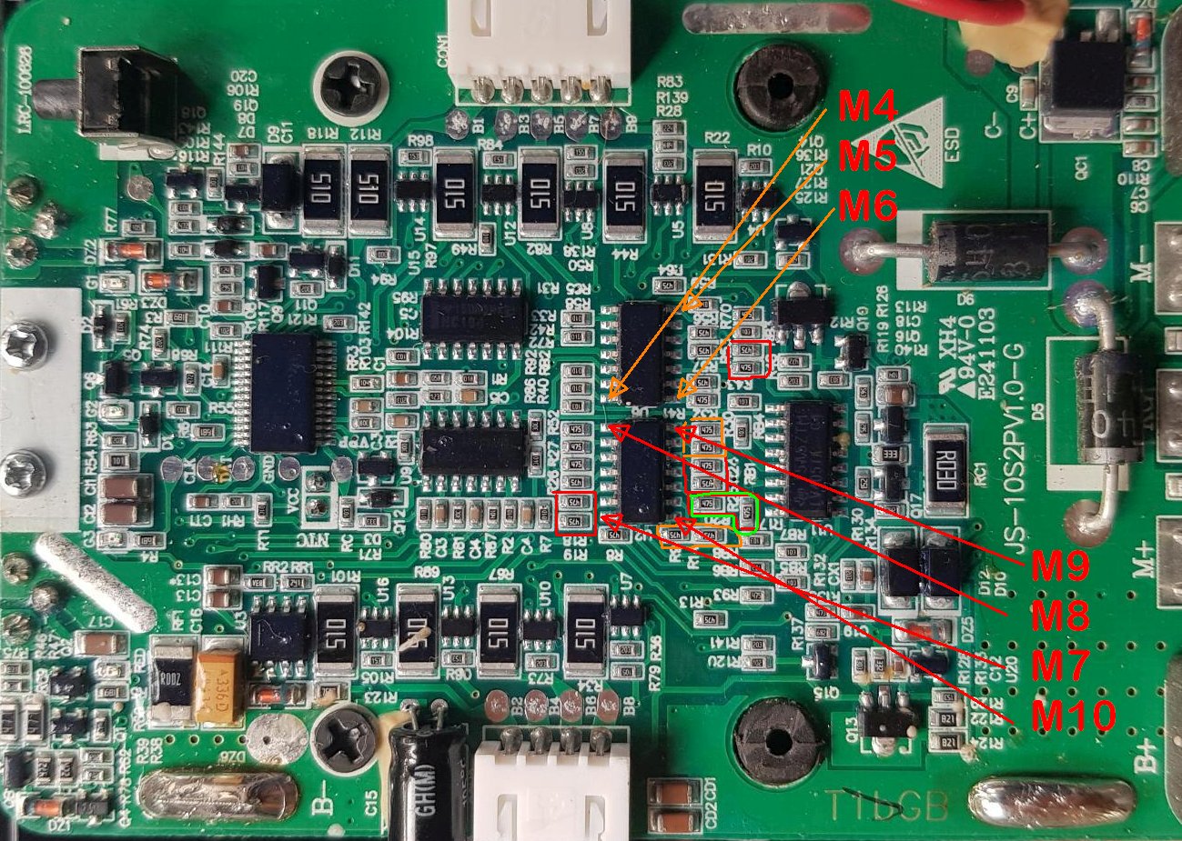

von Volker A. (pfriemler)
Danke für die Rückmeldungen. Das mit der Logikversorgung und der einen
besonders entladenen Stufe klingt plausibel.
Ich habe inzwischen Erfolge und Rückschläge. Der Reihe nach.
1. Zur Frage nach dem externen BMS: Im Normalzustand hängt das ja
dauerhaft am Akku, dürfte also im Verbrauch sehr gering sein, und wohl
auch nur beim Laden selbst eingreifen. Wenn ich die Zellen extern lade,
rechne ich nicht mit einem Gegensteuern.
Die Idee zum externen BMS entstammt ja auch nur der Beobachtung, dass
das originale aus noch nicht nachvollziehbaren Gründen das Akkupack
nicht vollständig laden will.
2. Die Zellen habe ich einzeln, "offline" (also bei abgezogenem BMS über
die Steckkontakte zum Akku), nachgeladen. Die schwächste gemessene Stufe
hatte entsprechend viel Ladebedarf. Nach mehreren Stunden waren die
ersten geladenen Zellen etwas darunter - ich denke mir, dass ich bei
längerer Lagerung eigentlich alle Zellen gleich gemessen hätte.
3. Das nun volle Pack habe ich dann mit den schon erwähnten Hürden zur
Leistungsabgabe überreden können. Tatsächlich ist eine Art
Motorsteuerung installiert: Der Ausgang startet mit 40% duty PWM und
regelt in wenigen Sekunden auf >90% - das ist der Sanftanlauf für den
Mähermotor. Ich habe das Pack mit 50-100 Watt belastet und dann startete
es auch sauber durch. Während der Entladung steigt der duty bis auf
100%, RMS bleibt dabei konstant auf 37 V, danach sinkt die Spannung am
Ausgang entsprechend der Zellenspannungen. Die Stufen liefen dabei
wieder aus der Balance (der Akku ist halt alt und die Zellen
unterschiedlich stark "dekapazitiert"). An der schwächsten Stufe habe
ich 2,73V gemessen, als das BMS den Ausgang abschaltete. Zu dem
Zeitpunkt hatte ich 1,9 (von nominell 2,6) Ah  aus dem Akku gezogen.
Damit wäre ich eigentlich zufrieden.
4. Die Spannungen der Stufen differierte nach einer Ruhepause zwischen
3,08 und 3,55 V - ausgerechnet die anfänglich schwächste Stufe mit dem
meisten Ladebedarf hatte nun offenbar noch die meiste Energie. Beim
folgenden Laden (CC 1,0 A) haben sich die Ladespannungen schnell
angeglichen. Gerade an der noch vollsten Stufe (es ist die 10., direkt
am Ausgang M+, der Ausgang M- wird an B- per FET geschaltet, ich weiß
aber nicht "wie rum" die Elektronik guckt) wurde der 51-Ohm-Widerstand
rege benutzt, d.h. offenbar Ladeenergie an der Stufe vorbeigeleitet, so
dass deren Spannung deutlich langsamer anstieg. Offenbar hat das BMS
hier während des Ladens zunächst eine Spannungsgleichheit zwischen den
Stufen angestrebt. Allerdings endete das Takten der 10. Stufe nicht nach
der Angleichung, so dass die 9 anderen Stufen diese schließlich
"überholt" haben. Als das Akkupack den Ladevorgang beendete, hatte ich 9
Zellen von 3,760 bis 3,769 Volt, während die zehnte bei 3,735 lag.
Weitere Ladeversuche werden nach wenigen Sekunden beendet, auch hier
wird der Widerstand wieder benutzt.
Zu dieser Zeit waren 0,2 Ah ins Akkupack geladen.
Ich stehe damit wieder am Anfang. Die zehnte Stufe wird nicht richtig
geladen, das BMS beschränkt die Ladung aktiv, gleichzeitig wird wegen
der Abweichung zu den anderen Zellen die Ladung offenbar
(sicherheitshalber?) beendet.
Da das Entladen eigentlich gut funktioniert hat, erwäge ich nun doch
einen Anschluss eines weiteren BMS ausschließlich zum Laden.
von Stefan A. (king-crash)
Die 3,7V würden eher zu LiFePos passen. Was ist denn für ein BMS IC
drauf? Evtl ist das einstellbar und hat mit der Referenzspannung ein
Problem.

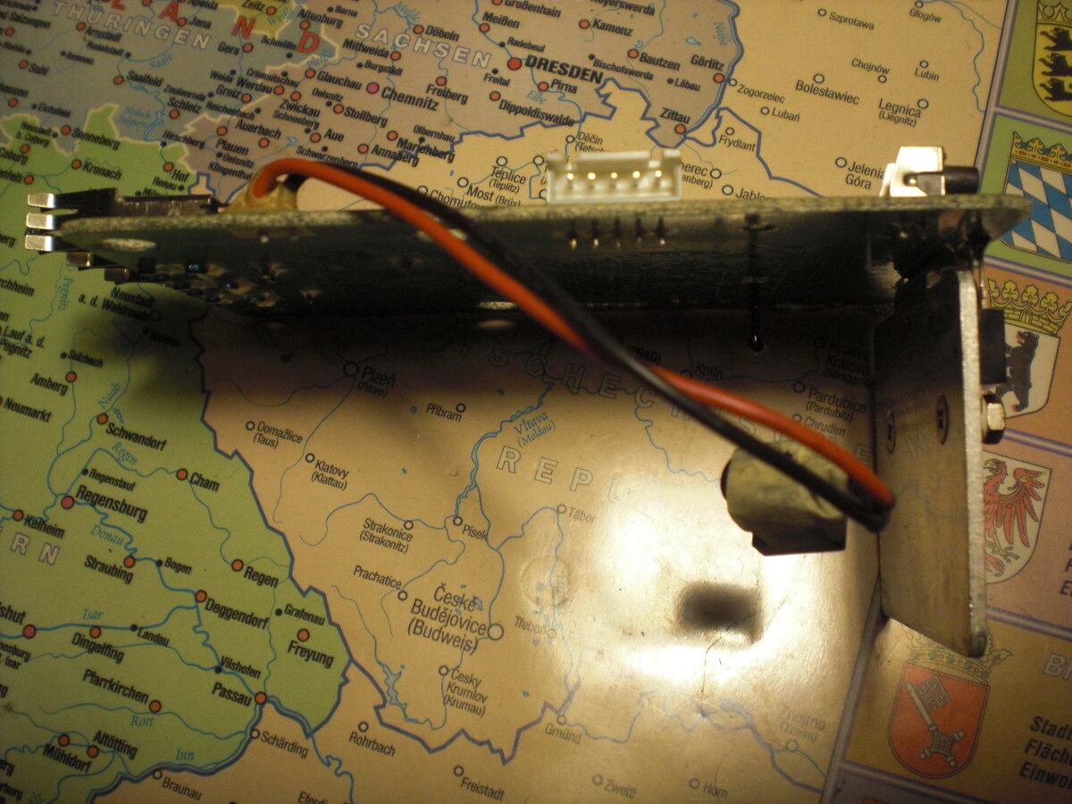

Danke für die Bilder. Besonders die Platinenrückseite ist wertvoll für

Mir hat diese Spannungsdifferenz in den Stufen keine Ruhe gelassen.
Siehe Skizze, die Widerstände sind alle 4,7MOhm, eigentlich bilden die
OPV am Ausgang die Spannungen der jeweiligen Stufe bezogen auf 0V ab und
diese werden über den Multiplexer auf einen A/D gelegt. Stufe 10 hatte
dabei immer 4,1xV am Ausgang statt 3,5x bei den anderen. Mit einem
Multimeter dort zu messen ist ambitioniert, aber zumindest ist der
Spannungsabfall über den jeweils zwei Teilerwiderständen immer praktisch
identisch, hier eigentlich auch, bis auf Stufe 10, dort mehr als 10%
anders. Ich habe die R ausgelötet, beide waren ok, den Montageplatz
gereinigt, neu eingelötet, jetzt sind die Spannungen gleich und der OPV
für Stufe 10 liefert ebenfalls eine gleiche Spannung wie die anderen.
Saublöderweise war ich beim Auslöten zu faul, die 36V+ auszulöten und
habe wohl versehentlich kurz 36V auf den Y0 des Multiplexers gegeben,
der direkt neben dem oberen Widerstand liegt, dessen Schutzdiode ist
jetzt durchlegiert, der Eingang 0-Ohm mit Vcc verbunden und der
Multiplexer liefert saubere 5V-Hügel. Den LV4051A habe ich ausgelötet,
er muss ersetzt werden. Das dauert jetzt aber ein paar Tage.
Arbeitshypothese: könnte der Schutzlack oll werden und Probleme
bereiten? Irgendwas hat den besagten Teiler unsymmetrisch werden lassen.
Ich hoffe, das wars jetzt dann aber? stay tuned...
Also Fehlerursache war hier wirklich der Spannungsteiler für den
+Eingang des OPV für Stufe 10, grün markiert im Bild. Dort muss sich
eine minimal leitfähige Brücke um einen der Widerstände in/mit/unter/aus
diesem kleisterartigen Überzug gebildet haben. Wie es dazu kam ... ???
Es gibt keinen speziellen Grund warum es diese Stufe betraf (außer dass
hier die höchste Spannung zu teilen ist) - das Problem kann genausogut
auch irgendwo anders auftreten.
Wie schon gesagt: Mit einem Multimeter mit 10MOhm Eingangswiderstand in
einem 2x4,7-MOhm-Teiler zu messen verstimmt den Teiler zu stark für
sinnvolle absolute Messwerte. Aber zumindest die zu messende Spannung
parallel zu beiden Teilwiderständen sollte gleich sein (natürlich ist
deren Summe geringer als die zu teilende Spannung, aber das ist ja hier
unerheblich). Beim fraglichen Teiler waren das so ungefähr 12 zu 13 Volt
(>1V Unterschied). Bei den anderen Teilern beträgt diese Differenz nur
wenige bis maximal 10 mV.
Meine billige Chinalast mag ich dauerhaft kaum mit mehr als 50 Watt
quälen und ohne den 200km entfernten Rasenmäher kann ich daher keine
sinnvolle Messung machen, 100-140 Watt bekäme ich etwa mit zwei
Wasserkochern hin, der Mäher dürfte im Einsatz eher mindestens die
doppelte Leistung haben.
@Jörg F.: Ein wirklich voller Akku sollte länger als 90 Minuten
brauchen: Die von mir in Bildern gefundenen Ladegeräte haben 42V 1A -
das würde 1,5 Ah maximal in den Akku schaffen, zu wenig für den
nominellen 2,6-Ah-Akku. Die Angabe passt, wenn das Ladegerät 2 A
schafft, kannst Du dazu was sagen?
P.S.: Die Bezeichnungen MP4..MP10 kennzeichnen die Ausgänge der OPV zu
den betreffenden Zellstufen. Man kann also (bei angeschlossenem
Ladegerät) für diese Stufen recht einfach nachmessen, ob die
OPV-Ausgangsspannungen einigermaßen zu den tatsächlichen Zellspannungen
passen (bspw. "MP8" mit der Spannung zwischen den Balanceranschlüssen B7
und B8 (Platinenaufdruck) vergleichen. Die Abweichung sollte maximal 100
mV, besser deutlich weniger betragen.
