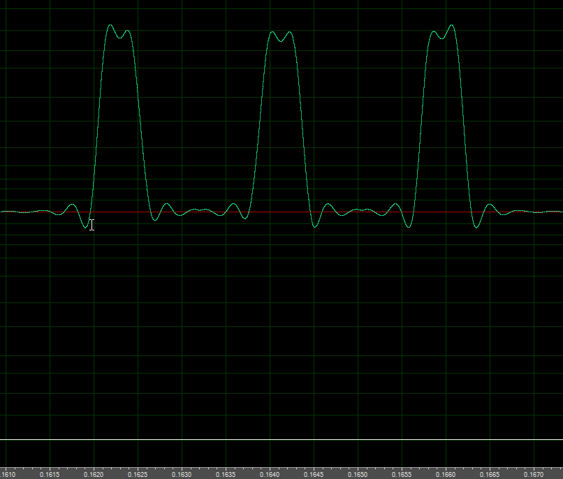

von HildeK (Gast)
Matthias S. schrieb:
> Da Servosignale steilflankige Rechtecke sind, ist zur Erhaltung der
> steilen Flanken eine hohe Abtastrate sinnvoll.
Meiner Einschätzung nach ist das nicht so wichtig. Eher wichtig ist,
dass die untere Grenzfrequenz niedrig genug ist; wie schon gesagt wurde:
50Hz ist die Wiederholrate des Telegrams.
Im Anhang ein in einer DAW gefiltertes Beispiel mit 3kHz Bandbreite. Der
Einfluss ist gering, klar, die Flanken werden weniger steil. Das
Ausgangssignal eines Audiowiedergabegerätes muss man aber eh
aufbereiten, z.B. mit einem Komparator.

> nächsten Sample von minimalem Wert auf maximalen Wert springen.
Nur wenn dem Ausgang das Rekonstruktionsfilter fehlt.
