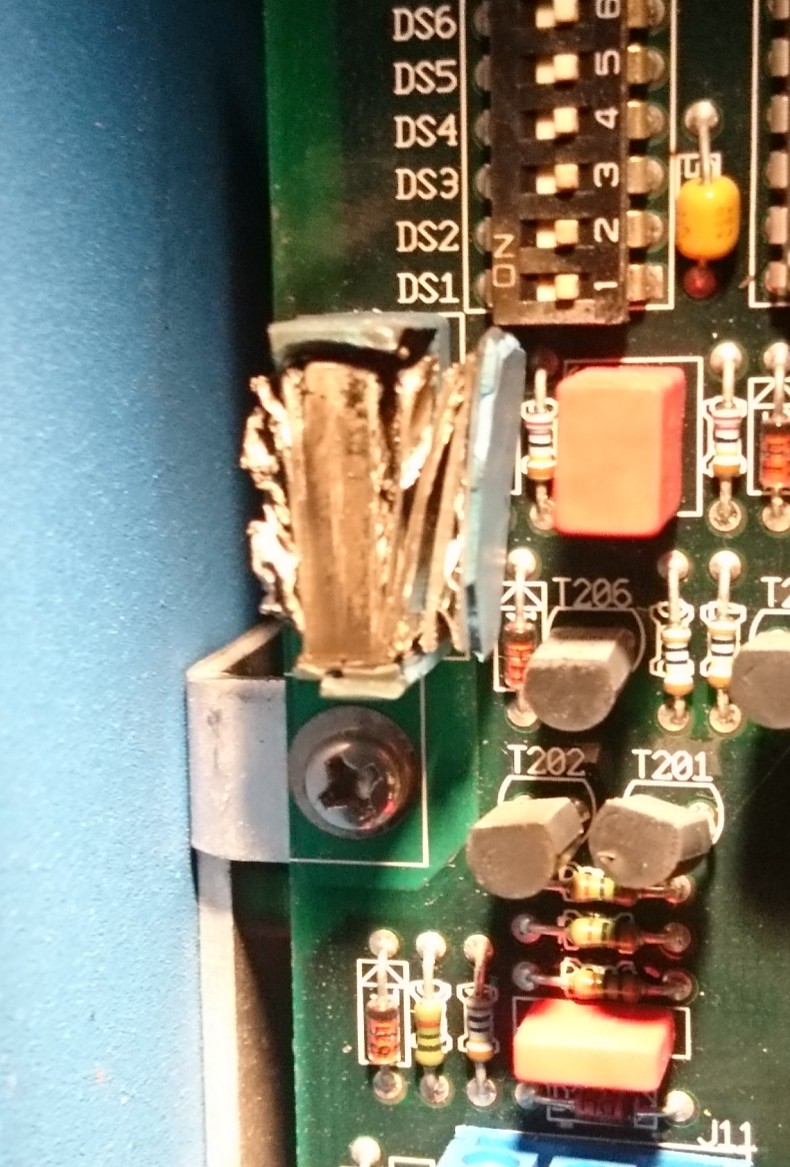

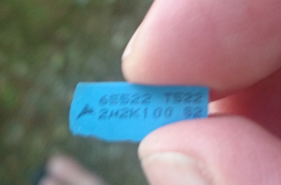

Hallo Ich suche Ersatz für zwei geplatzte Kondensatoren auf der Steuerplatine eines Victron Phoenix 24V 3000VA Wechselrichters. Soweit ich sehe, handelt es sich um zwei identische Folienkondensatoren. Den abgeplatzten Deckel habe ich gefunden (siehe Bilder anbei). Die Beschriftung "2u2K100" dekodiere ich als 2,2 uF, 10‰ Toleranz (K), 100V, korrekt? Muss ich sonst noch was beachten? Bei Folienkondensatoren kenne ich mich mit den verschiedenen Typen nicht so aus. Würde dieser gehen: https://www.ebay.de/itm/333507735243?hash=item4da69c2ecb:g:FbIAAOSw6VtePYhq (ist 5%) Die andere Frage ist, warum die Kondensatoren geplatzt sind. Ich hoffe, es war einfach das Alter, aber mal sehen. Vielen Dank schon mal!
Kai D. schrieb: > Ich hoffe, es war einfach das Alter, aber mal sehen. Wozwischen waren die denn eingelötet? Ging da ein Anschluss auf PE?

Lothar M. schrieb: > Ging da ein Anschluss auf PE? In diesem Fall hätte Victron sicherlich Y- oder X-Typen verbaut mit deutlich höherer Spannungsfestigkeit. Es wird sicher nicht schaden, hier auch X bzw. X2 Typen zu verwenden, die platzen wenigstens nicht so dramatisch.
H. H. schrieb: > Die 5-stellige Nummer links oben? Die komplette Beschriftung: 65522 T522 2u2K100 S2 Sorry, schlechtes Foto
Lothar M. schrieb: > Ging da ein Anschluss auf PE? Es ist ein Inselsolaranlage, also kein Netzeingang. Daher würde mich wundern, wenn hier ein Kondensator auf PE ginge. Aber ich konnte die Schaltung noch nicht genauer untersuchen, ist alles noch eingebaut.
Neben den schon bekannten Werten: Polyester, 15mm Raster, Serie B32522 von TDK/Epcos. Da passen ebenso Wima MKS4 oder Kemet R60, uvam.
Zu wenig Information! Der eine Kondensator auf dem Foto ist grau. Der 2. Kondensator ist offenkundig blau. Das hieße für mich: 2 verschiedene Hersteller, aber der selbe Ausfall. Nach dem Foto würde ich schätzen, das Gerät hat schon längere Zeit funktioniert. Also müssen da vermutlich Impulsfeste Kondensatoren eingebaut werden, deren Temperatur man kontrollieren sollte. Aber alles nur Kaffeesatzleserei. MfG
Kai D. schrieb: > Die andere Frage ist, warum die Kondensatoren geplatzt sind. Ich hoffe, > es war einfach das Alter, aber mal sehen. Nach 18 Jahren kann sowas schon mal vorkommen.
HabNix schrieb: > Kondensator auf dem Foto ist grau Nein, leider schlechtes Foto, beide sind definitiv blau

H. H. schrieb: > 18 Jahren Hast du auch das Produktionsdatum aus der Nummer gelesen? Wow. Könnte hinkommen, wir haben die Anlage mit dem Haus gekauft. Ist ein robustes Teil, der Victron, treibt klaglos auch mal eine Tischkreissäge oder ein Schweißgerät an. Hoffentlich bekomme ich ihn wieder hin. Vielen Dank! Werde jetzt Kondensatoren ordern und dann weiter sehen.
