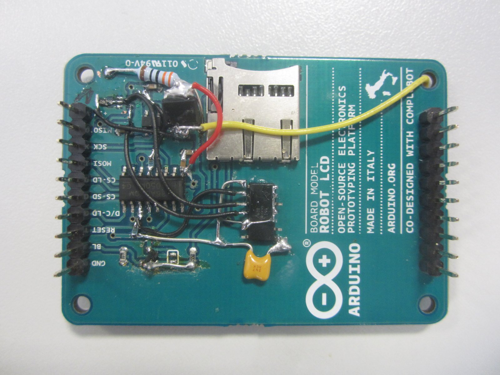

Für den Test habe ich das 1,8'' LCD vom Arduino "leicht" modifiziert,
neudeutsch "gehackt". Siehe Anhang ;-) Die 3,3V für die SD-Karte und den
Pegelwandler sind per MOSFET geschaltet, diverse andere
Kleinigkeiten wurden vorher schon korrigiert. Damit habe ich dann je 10
Tests pro Karte gemacht.
