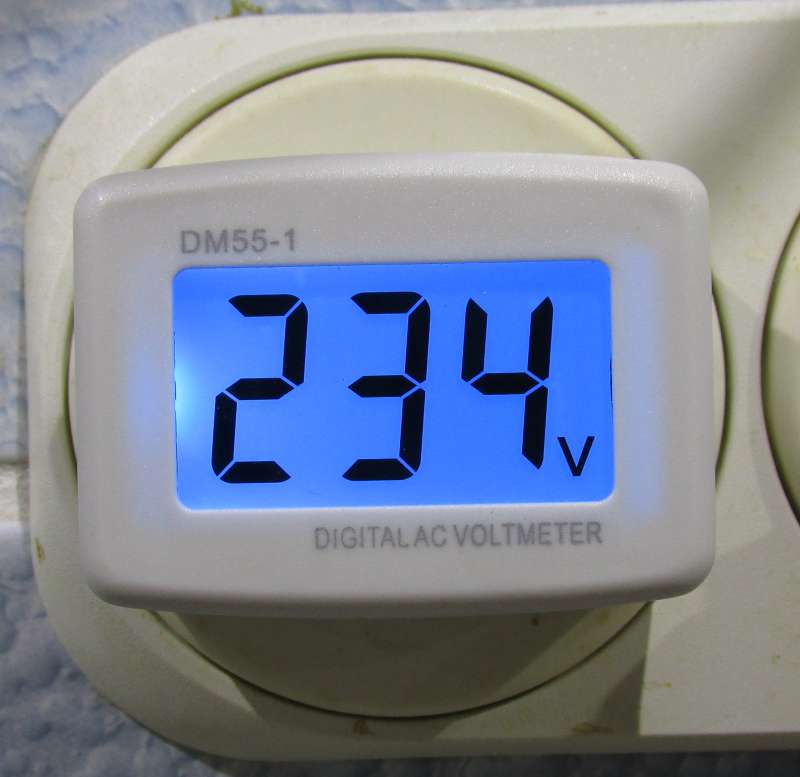

Seit ein paar Tagen scheint fast garnichts erzeugt zu werden. Ich hatte
seit Monaten fast durchgängig 240 Volt, seit längerem 5..7 Volt weniger.
Ist voll im zulässigen Bereich, sogar näher am Soll als zuvor, aber mir
dennoch irgendwie auffällig.
Diese China-Stecdosenvoltmeter sind keine Präzisionswunder. Nach einem
halben Jahr Dauerbetrieb etwas nachjustiert, sind die beiden hier aber
sehr stabil, ich stecke da gelegentlich das Fluke 8060A neben.
Ein ähnliches Produkt habe ich mir fürs Auto geholt. Es zeigte anfangs
immer 200 mV zu viel an, aber im laufe des ersten Jahres hat sich das
von selbst "behoben".
Für mögliche Erklärungen wäre ich dankbar, denn ich habe keine Ahnung,
woran es lag. Nachgelötet hatte ich bereits alles, was aber nicht den
erhofften Erfolg brachte. Ein Trimmer zum Einstellen hat das Teil auch
nicht. An der Temperatur liegt es auch nicht, denn die Anzeige ist nun
im Sommer wie im Winter einigermaßen genau. Irgend etwas anderes muss
sich verändert haben.
