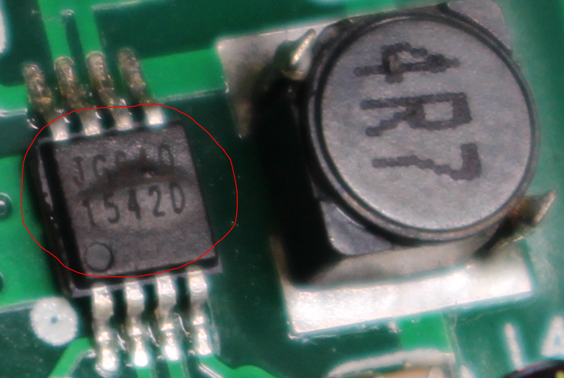

Ein herzliches Hallo an alle. Ich bin neu hier und bedanke mich schon mal im Voraus für Eure Hilfe. Sitze hier in dre Dominikanischen Republik und mein Mischpult hat gemeint es müsse mal kurz vor sich hin qualmen. Kann mir jemand sagen was das links nebem dem 4R7 für ein Bauteil ist und auch die Bezeichnung dazu. Ich kann es leider nicht identifizieren. Wäre super nett. Ich müsste das Teil bestellen damit ein Techniker hier mir das Ding einlöten kann. Lieben Dank und Gruß Peter
Verschoben durch Moderator
Das ist irgendein Schaltregler. Da man die Beschriftung auf Deinem Bild nicht lesen kann, kann man Dir so nicht weiterhelfen. (Was Du "4R7" nennst, ist die Induktivität für den Schaltregler)
Nah dran, ist es aber wohl nicht https://pdf1.alldatasheet.com/datasheet-pdf/view/243487/ANALOGICTECH/AAT3238.html

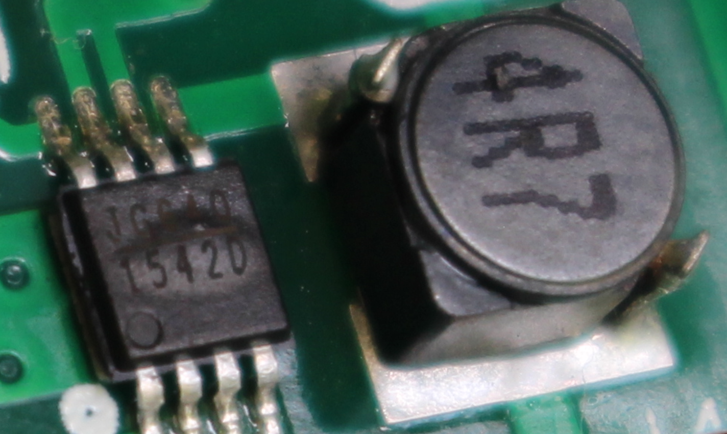

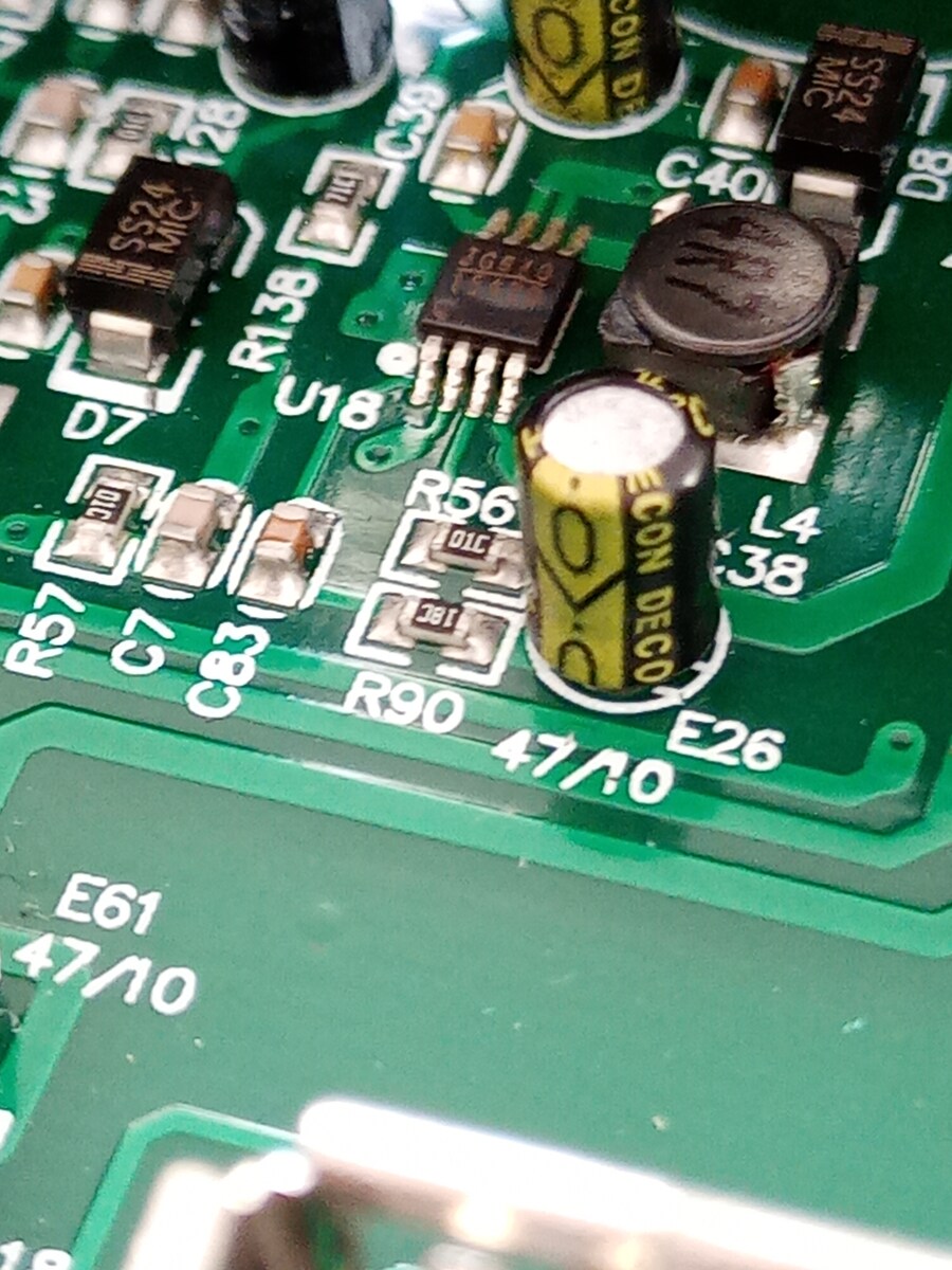

H. H. schrieb: > Das Foto ist zu schlecht. Danke für die schnelle Antwort, hab nochmals 2 Bilder hochgeladen. Vielleicht können die ja helfen. Lieben Gruß Peter
Könnte ein MPQ1542 sein. Die Pinbelegung scheint zu passen. https://www.monolithicpower.com/en/mpq1542.html
könnte vielleicht ein MP1542DK-LF-Z von MPS sein www.MonolithicPower.com Gruß Uzi

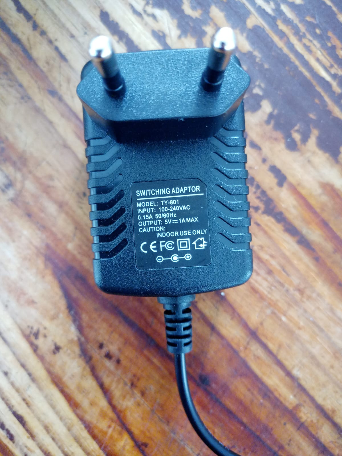

Hallo euch allen danke für die Antworten, was mich noch stutzig macht ist diese erste Zahl JG510 oder JG540????. Wenn ich nach dieser Zahl oder Bezeichnung google frage finde ich nichts. Bei 1542D werde ich fündig. Auf was muss ich jetzt nun achten das ich das Richtige Teil bestelle. Ist di JG Zahl wichtig. Das Netzteil vom Gerät hat die Angaben auf dem Foto. Danke
Bestelle gleich ein paar mehr von den Teilen. Ein solcher Fehler hat meistens eine Ursache, in dessen Folge erst der Schaltregler abgebrannt ist. Also kann es durchaus passieren, das ein neuer Schaltregler gleich wieder in Rauch aufgeht. Dann ist eine genauere Suche nötig.

Dieter W. schrieb: > Könnte ein MPQ1542 sein. Die Pinbelegung scheint zu passen. > https://www.monolithicpower.com/en/mpq1542.html Hallo Dieter, kannst du mir sagen wie du darauf kommst das die Belegung passen könnte. Ist diese erste Zahl JG510 oder JG540 ich kanns nicht erkennen auch wichtig. Ich hab von dieser Materie so gar keine Ahnung. Also deshalb meine Anfängerfragen. Danke Dir. Peter
Bearbeitet durch User
Peter H. schrieb: > Ist diese erste Zahl JG510 oder JG540 ich kanns nicht > erkennen auch wichtig. Das ist nur die Chargennummer.
If you download the datasheet, check page 2 for top marking-codes. Based upon this data, it seems to be a MPQ1542DK. YWLLL * Y = Year code * W = Week Code * LLL = Lot number Next, I'm not sure if it's a MPQ1542. The MPQ1542 is a boost-converter, which converts a lower Voltage into a higher Voltage. The datasheet shows an example for 3.3V to 8.0 Volts. My reason for doubts is the fact it's a 100-240V AC adapter to 5V DC. With this IC, first task is to convert 100 to 240 VAC into a Voltage below 5V (likely 3.3 V DC) and afterwards boosting this lower Voltage to 5V DC. I would rather expect such boost-conversion for a battery-operated device, not for this type of AC-to-DC adapter. Nevertheless, I need to admit : the markings at the IC shows it's likely a MPQ1542.
Guest from NL schrieb: > My reason for doubts is the fact > it's a 100-240V AC adapter to 5V DC. With this IC, first task is to > convert 100 to 240 VAC into a Voltage below 5V (likely 3.3 V DC) and > afterwards boosting this lower Voltage to 5V DC. This is a misunderstanding. The IC is located in an Audio Mixer mentioned in the first post. The power supply shown in a later post should only clarify the supply voltage of 5V. 1542 seems to boost the 5V to a higher level for analog audio circuits.
Dieter W. schrieb: > Guest from NL schrieb: >> My reason for doubts is the fact >> it's a 100-240V AC adapter to 5V DC. With this IC, first task is to >> convert 100 to 240 VAC into a Voltage below 5V (likely 3.3 V DC) and >> afterwards boosting this lower Voltage to 5V DC. > > This is a misunderstanding. > The IC is located in an Audio Mixer mentioned in the first post. > The power supply shown in a later post should only clarify the supply > voltage of 5V. > 1542 seems to boost the 5V to a higher level for analog audio circuits. Ja das ist richtig was Dieter sagt. @Dieter: Kann ich einen oder wie vorgeschlagen mehrere von diesen bestellen? Hab mal 3 Links dafür: https://de.aliexpress.com/item/1005001616296592.html?spm=a2g0o.productlist.0.0.43f736efmoN4cm&algo_pvid=384ace27-f8e8-4943-aee5-f178c91e3239&algo_exp_id=384ace27-f8e8-4943-aee5-f178c91e3239-15&pdp_ext_f=%7B%22sku_id%22%3A%2212000016824347745%22%7D&pdp_npi=2%40dis%21USD%21%211.39%211.39%21%21%21%21%402101e9ce16560820294978440ecb6a%2112000016824347745%21sea https://de.aliexpress.com/item/1005004152957623.html?spm=a2g0o.productlist.0.0.43f736efmoN4cm&algo_pvid=384ace27-f8e8-4943-aee5-f178c91e3239&algo_exp_id=384ace27-f8e8-4943-aee5-f178c91e3239-13&pdp_ext_f=%7B%22sku_id%22%3A%2212000028212342745%22%7D&pdp_npi=2%40dis%21USD%21%210.3%210.3%21%21%21%21%402101e9ce16560820294978440ecb6a%2112000028212342745%21sea https://de.aliexpress.com/item/1005002506037915.html?spm=a2g0o.productlist.0.0.43f736efmoN4cm&algo_pvid=384ace27-f8e8-4943-aee5-f178c91e3239&algo_exp_id=384ace27-f8e8-4943-aee5-f178c91e3239-17&pdp_ext_f=%7B%22sku_id%22%3A%2212000020921322806%22%7D&pdp_npi=2%40dis%21USD%21%212.07%212.07%21%21%21%21%402101e9ce16560820294978440ecb6a%2112000020921322806%21sea Danke für die Hilfe und Antworten Peter
