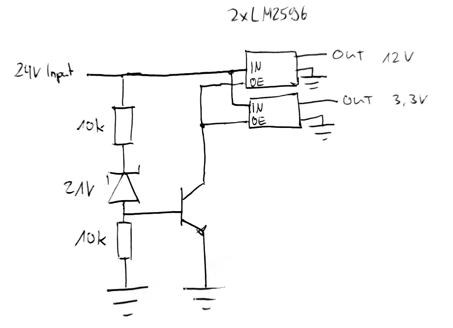

Ich möchte 2x Step-Down-Wandler welche mit 24V eingespiesen werden, mit
dem selben Transistor bei einer Schwelle von ca. 22V ausschalten. Ist
das möglich?
Also darf man den ON/OFF-Pin der beiden Step-down wandler direkt
miteinander verbinden und mit einem einzigen Transistor auf 0V ziehen?
Im anhang ist eine kleine Prinzipschaltung ohne filterung, etc.

Wenn der an der + angeschlossene 10k niederohmiger gewählt wird: dann
könnte es funktionieren.

Danke für deine Antwort. also muss der 10k niederohmiger sein, damit von
Kollektor zum Emitter ein höherer Strom fliessen kann? Oder aus welchem
anderen Grund?
Welchen Widerstandswert würdest du mir empfehlen?

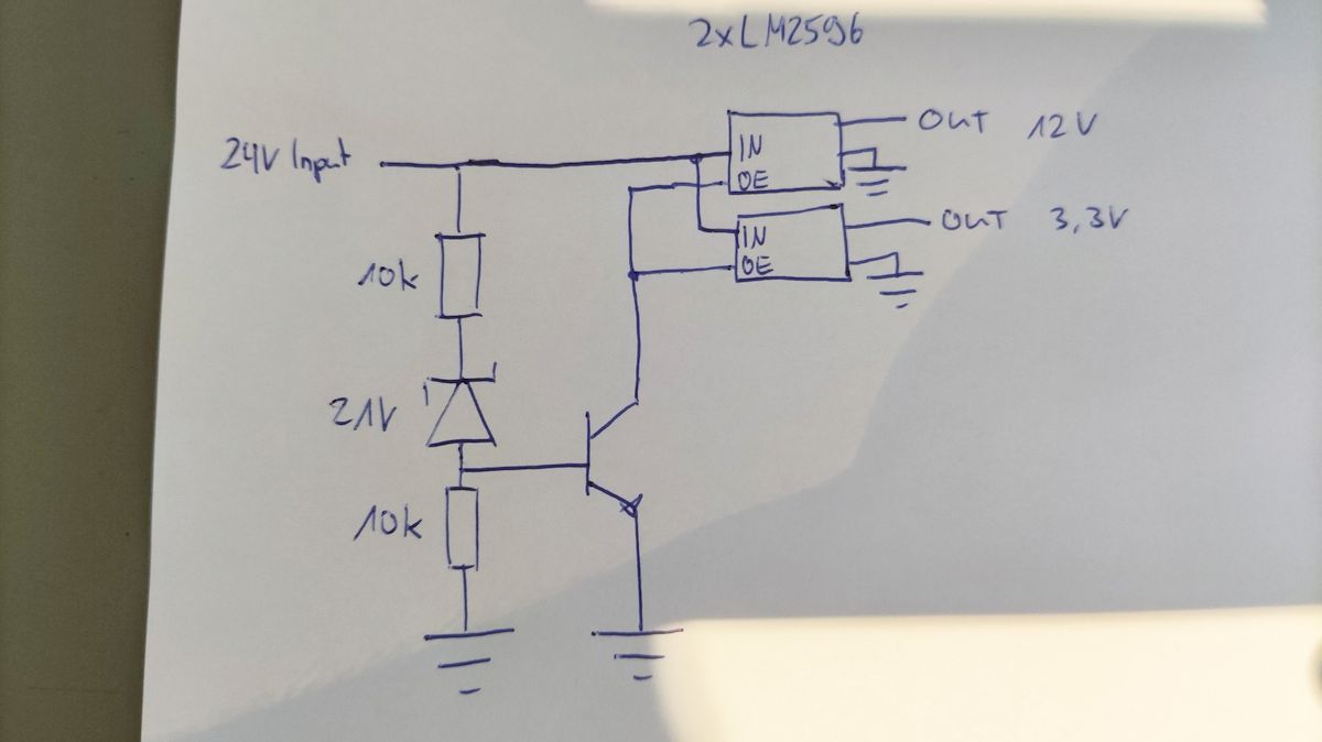

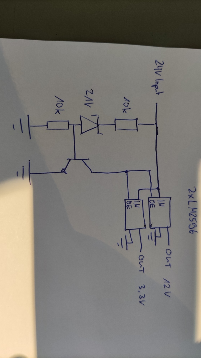

Die halbwegs sinnvolle Bedienung von Bildaufzeichnungsgeräten ist gar
nicht so einfach - muss man hier immer wieder feststellen.
Das fängt bei homogener Ausleuchtung an, geht über vernünftige Steuerung
der Helligkeit und endet bei einer praktikablen Orientierung des
Machwerkes.
Sooh schwierig ist das doch nicht.

Wenn der Widerstand niederohmig ist, dann ist die Schaltschwelle
exakter.
Hochohmig, dass ist die Schaltschwelle "soft".
Besser die Zenerdiode so gut wie möglich anpassen.
von Bernadette (Gast)
Ich empfehle ca. 390 Ohm.

So, ich glaube jetzt passt es. Die beiden 10k Widerstände sind auch OK.
Ich habe es auch schon mit zwei 47k getestet. Es hängt aber auch von der
Eingangsimpedanz der beiden Enable-Eingänge der LM2596 ab.
