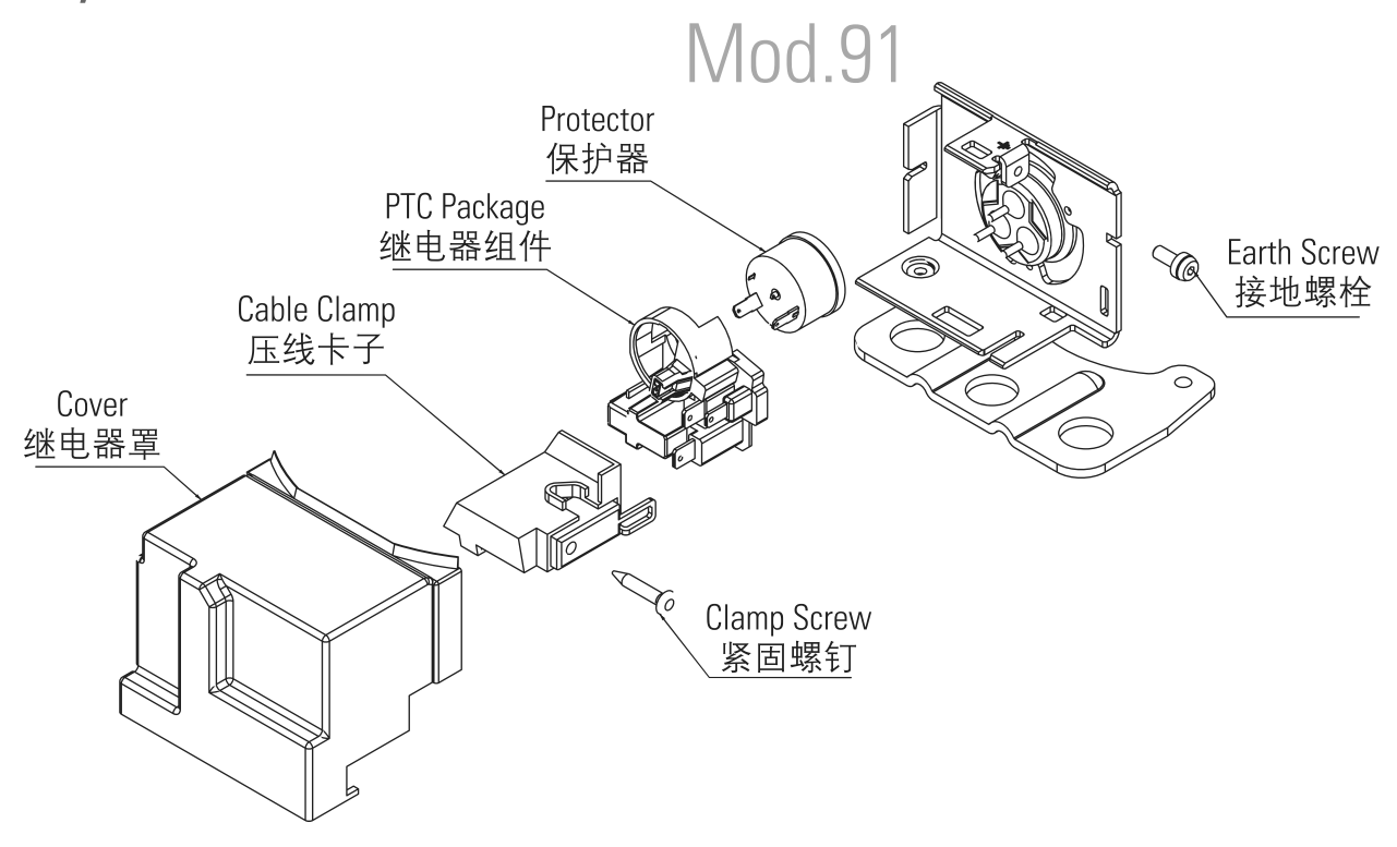

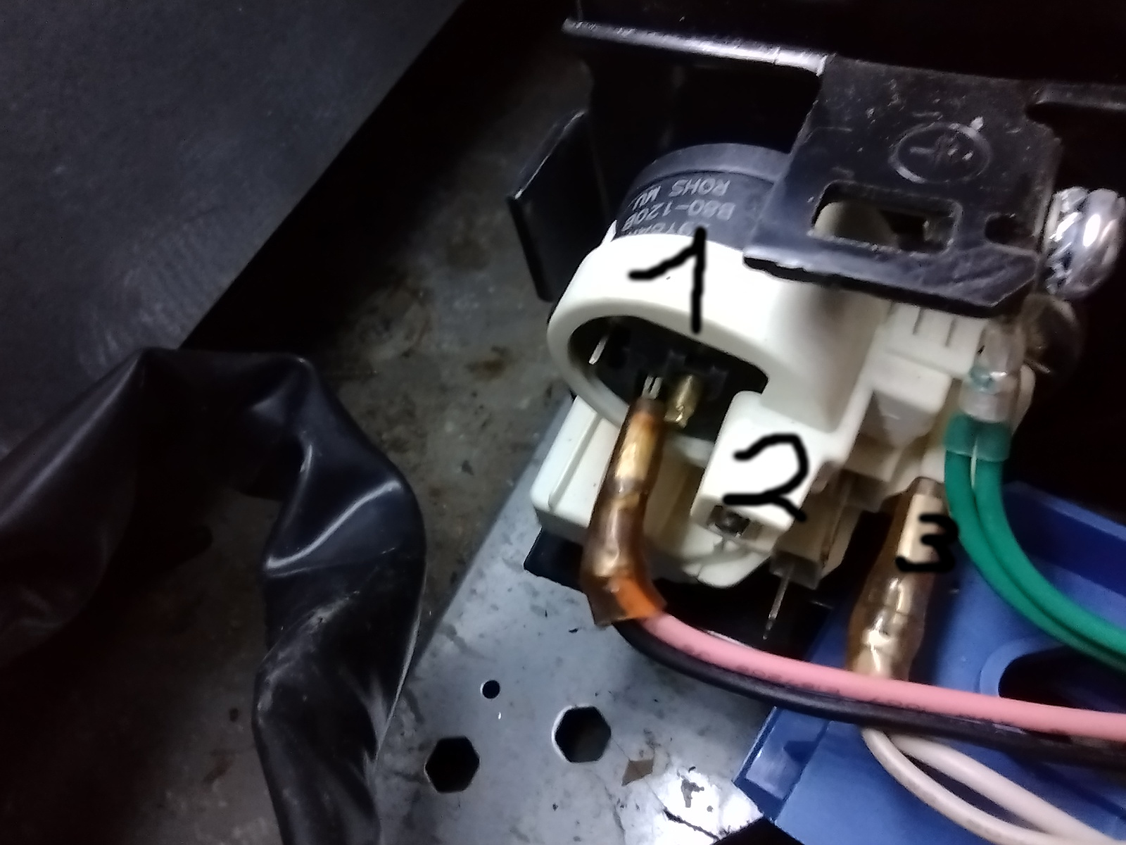

H. H. schrieb: > Hat der Kompressor denn kein eigenes Typenschild? naja, hpkd190a wie gesagt die 3 kabel im bild sind die einzigen, die angeschlossen sind. Im Kompressor ist nur dieses PTC versteckt. Der KondensorLüfter ist parallel dazu geschaltet und läuft an. Ich muss das nochmal anschauen.

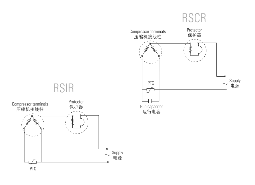

x3oo schrieb: > hpkd190a Also RSIR oder RSCR. Und als Starter bestimmt ein PTC, und eben der wird kaputt sein.
H. H. schrieb: > x3oo schrieb: >> hpkd190a > > Also RSIR oder RSCR. Und als Starter bestimmt ein PTC, und eben der wird > kaputt sein. darf ich fragen wie du das gefunden hast? ich habe nebenan den identischen kühlschrank, eigentlich könnte ich da vergleichsmessungen machen.
x3oo schrieb: > H. H. schrieb: >> x3oo schrieb: >>> hpkd190a >> >> Also RSIR oder RSCR. Und als Starter bestimmt ein PTC, und eben der wird >> kaputt sein. > > darf ich fragen wie du das gefunden hast? Im Katalog des Kompressorherstellers. Deshalb fragte ich nach dem Typenschild. > ich habe nebenan den identischen kühlschrank, eigentlich könnte ich da > vergleichsmessungen machen. Miss einfach den Gleichstromwiderstand.

Da mir die Begriffe RSIR und CSIR auch nicht geläufig waren mal ein meiner Meinung nach nicht schlechtes PDF mit den verschiedenen Motortechniken bei Kältekompressoren (nicht nur dort) http://www.kame.com.tw/data/03%20KK/%A7%DE%B3N%B8%EA%AE%C6/Compressor-Motor-Types-and-Start-Relays.pdf
