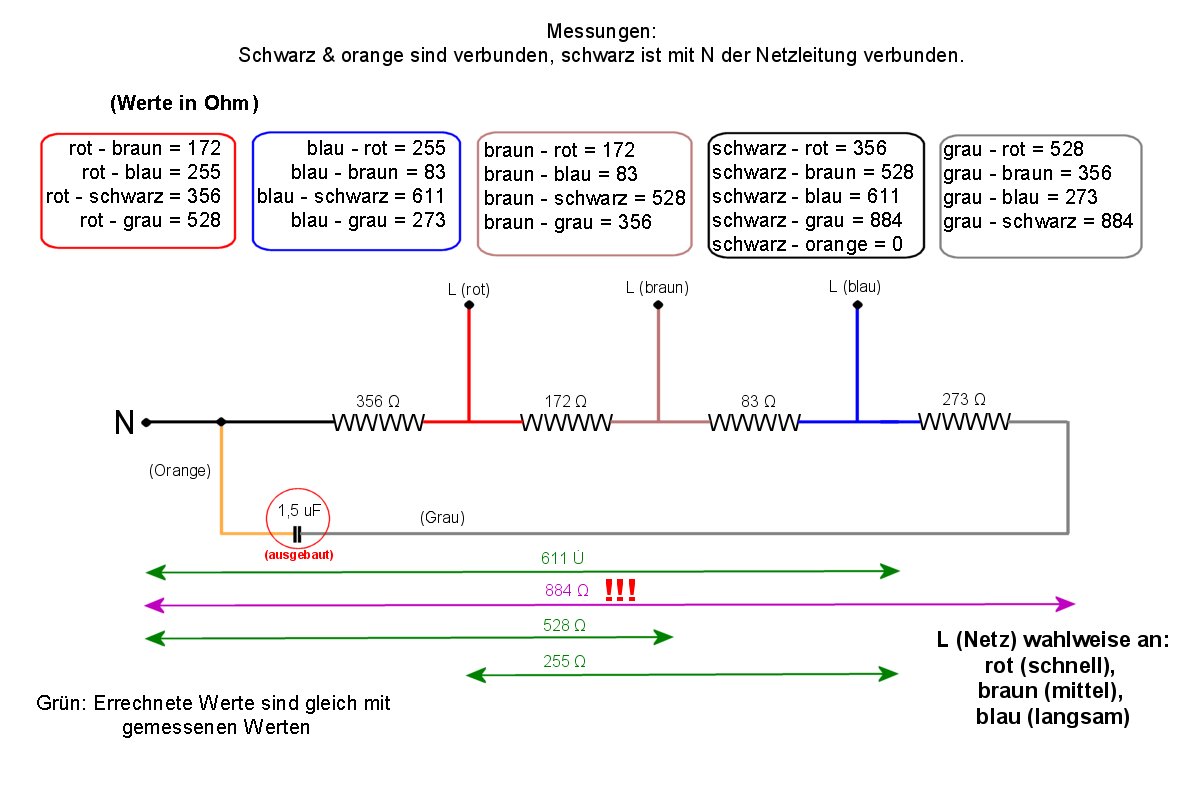

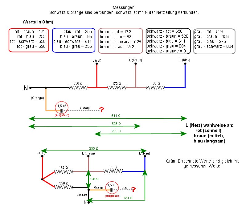

Nun möchte ich aber wissen wie der Stromlaufplan eines dreistufigen
Kondenstormotors (Asynchronmotor) aussieht:
6 Drähte führen aus dem Motor:
Schwarz => Neutral (Netzleitung)
Orange  => ist mit Schwarz verbunden (0 Ohm), Pol 1 vom Kondensator
Grau => Pol 2 vom Kondensator
Rot => wird mit der Phase verbunden (schnellauf)
Braun => Phase (mittlere Stufe)
Blau => Phase (langsam)
Auf dem Bild sieht man die 2 einzigen Möglichkeiten bei denen die
Messwerte (Widerstandsmessungen) vernünftig zueinander stehen.
Nur die Werte von Grau (Kondensator) wollen nicht passen.
Hat jemand ne Idee wo das zweite Ende des grauen Drahtes im Motor
angeschlossen ist?
Bin für jeden Hinweis dankbar

Wenn man die gegebenen Ohmwerte betrachtet, ist es ziemlich klar:
der kleinst Wert ist braun-grau 273 Ohm, d.h. die Hilfsweicklung ist
zwischen grau und braun.
Ich vermute, die unterschieldichen Drehzahlen werden einfach durch
unterschiedlich großen Schlupf erzeugt.
Interessant ist es auf jeden Fall, da bei den verschiedenen Stufen der
Gesamtstrom (inkl. phasenversetztem Hilfsstrom) teilweise durch
verschiedene Zweige der Hauptwicklung fließt.
Danke für die gute vorbildliche Vorarbeit.
von MaWin (Gast)
> angeschlossen ist?
Oberes Bild: Von blau nach grau geht noch eine 273 Ohm Wicklung.
wie kann denn da ein ohmscher Wert gemessen werden zwischen
(irgendeine Farbe) und GRAU, wenn doch grau derzeit "in der Luft" hängt,
und das relevante Bauteil (zwischen grau und Orange) ein Kondensator
ist?

von Marco R. (marco0659)
Tippgeber schrieb:
> Es gibt widersprüchliche Angaben:
> braun - grau = 273
> grau - braun = 356
Hallo
EUREKA! Es gibt tatsächlich noch eine 4. Wicklung, diese 273 Ohm
Wicklung ist die dedizierte Hilfswicklung.
Ich ging davon aus, dass je nach gewählter Stufe eine oder beide nicht
benutzte(n) Hauptwicklung(en) als Hilfswicklung diente. War so darin
verbohrt nach abenteuerlichen Kombinationen zu suchen, dass mir nicht
auffiel, dass bei einem Gesamtwiderstandswert von Neutral nach
Kondensator von 844 Ohm keine andere Möglichkeit offen ließ, da alle
anderen zusammen nur 611 Ohm ergaben.
Danke für Eure guten Tipps.
Anbei der neue Laufplan mit Korrekturen. Das zweite Bild habe ich
entfernt, war nämlich exakt gleich mit dem ersten, nur zeichnerisch
anders gelöst.
