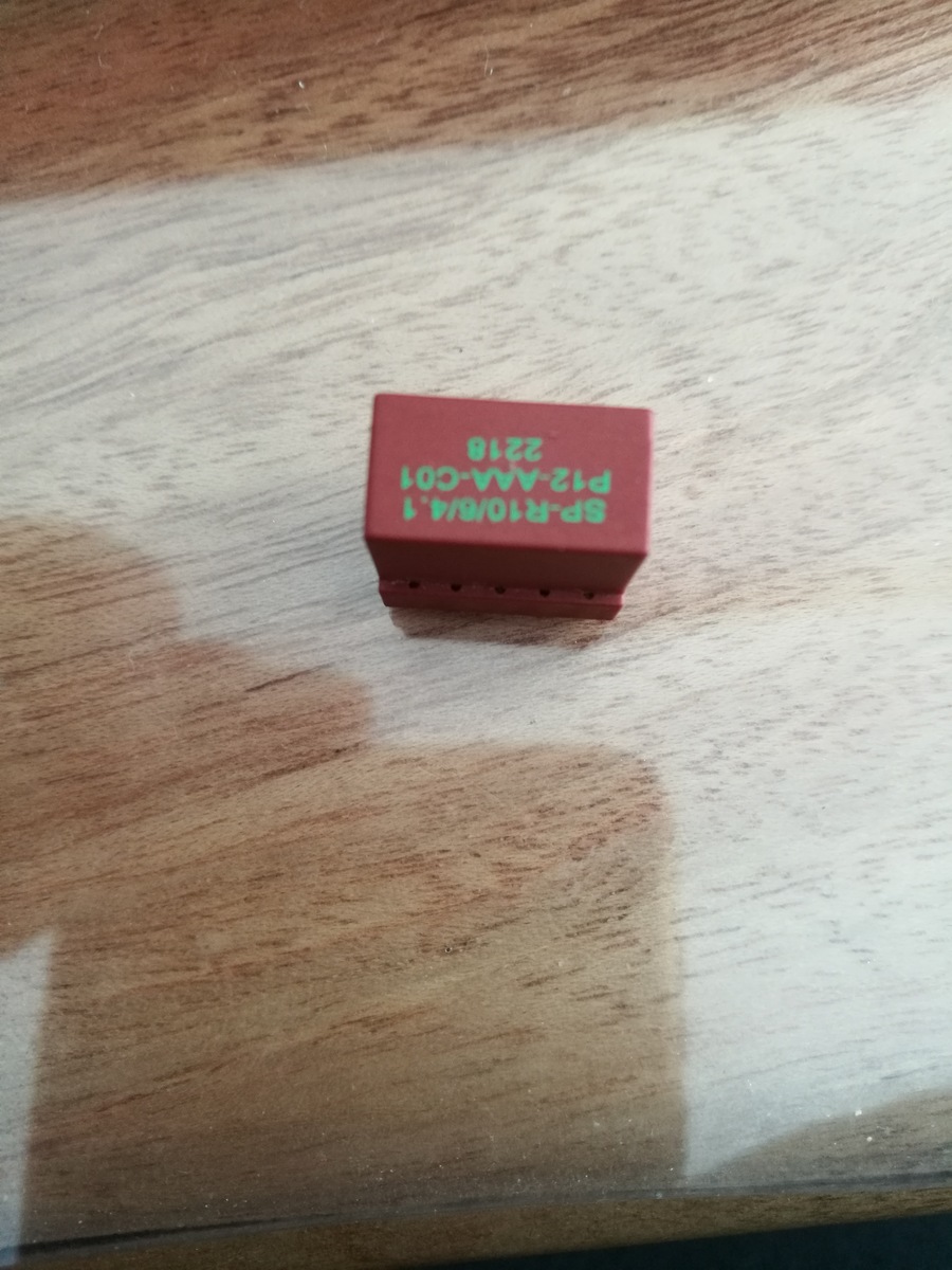

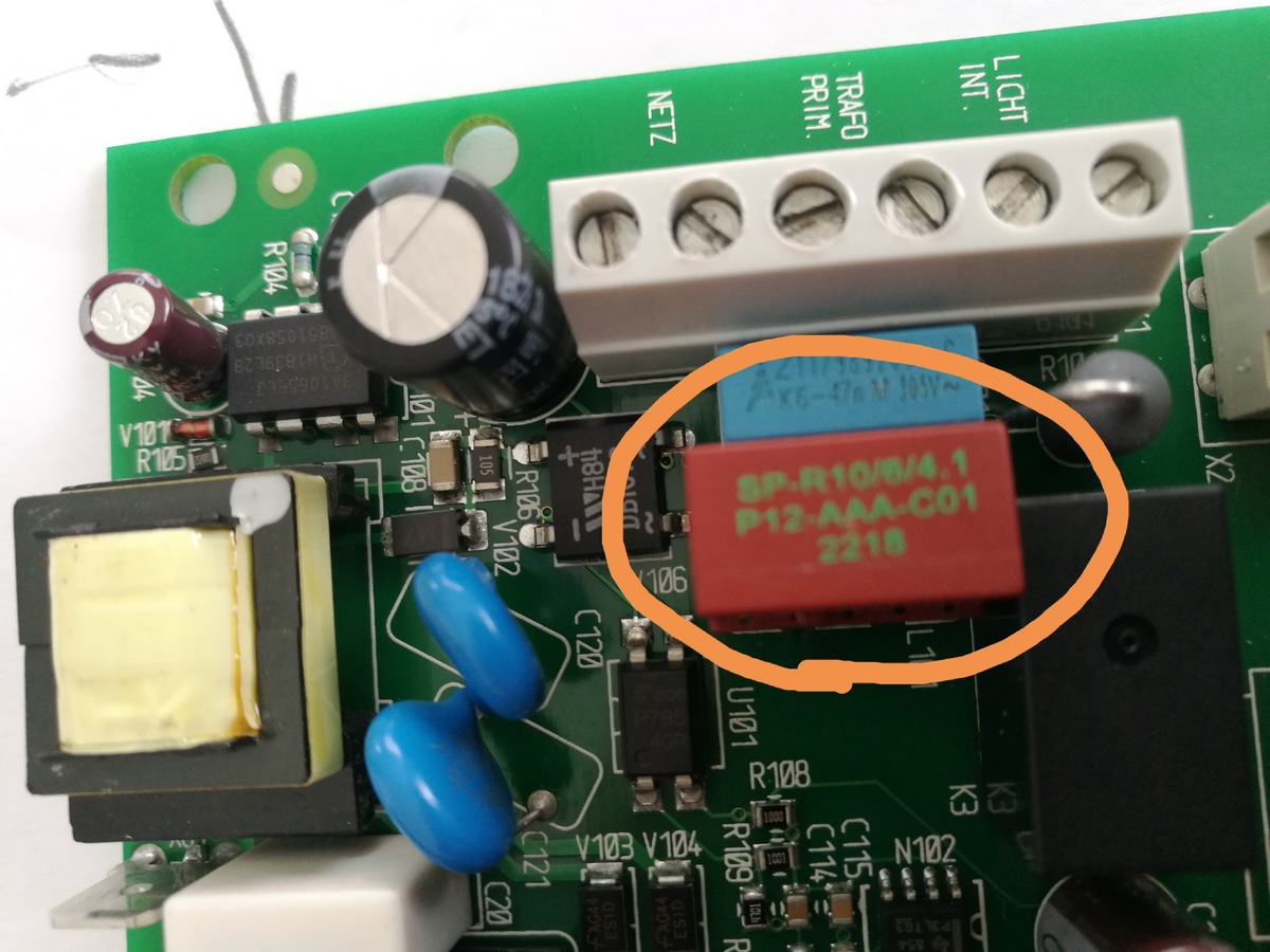

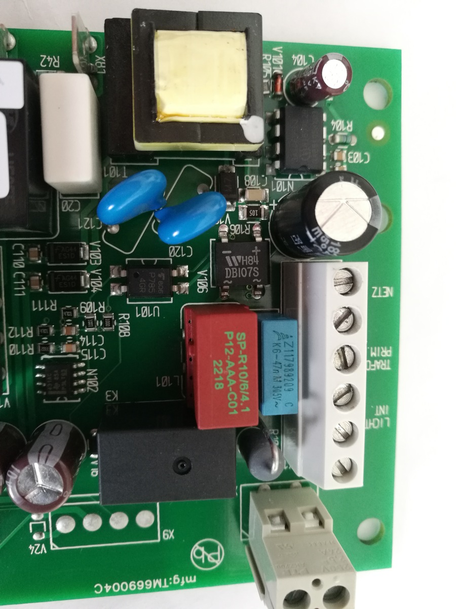

Hallo, bei mir ist die Tage hat mein Torantribsteuerung geist aufgegeben. Nach meiner Recherchen ist das Teil SP-R10/6/4.1 P12-AAA-C01 2218 die auf dem Bild zu sehen ist abgebrant. Das Teil sitz vor Relais die Zuleitung L~ an der Trafo steuert. Sieht wie eine Spule aus. Kann mir jemand sagen was das für ein Teil ist ich kann nicht identifizieren. Bitte um Ihre Hilfe.

Das ist eins aus der Serie "unscharf". Davon findet man hier im Forum relativ viele.
Dieter ". schrieb: > auf dem Bild zu sehen Ähm, nein, auch mit 3 mal demselben schlechten Bild nicht. Dürfte aber eine Gleichtaktdrossel sein. Die geht nur bei heftigem Kursschluss dahinter kaputt.
Wenn man schon keine gescheite Kamera mit makrotauglichem Objektiv benutzt, kann man wenigstens eine Leselupe vor die Handyknipse halten, dann wirds auch im Nahbereich scharf.

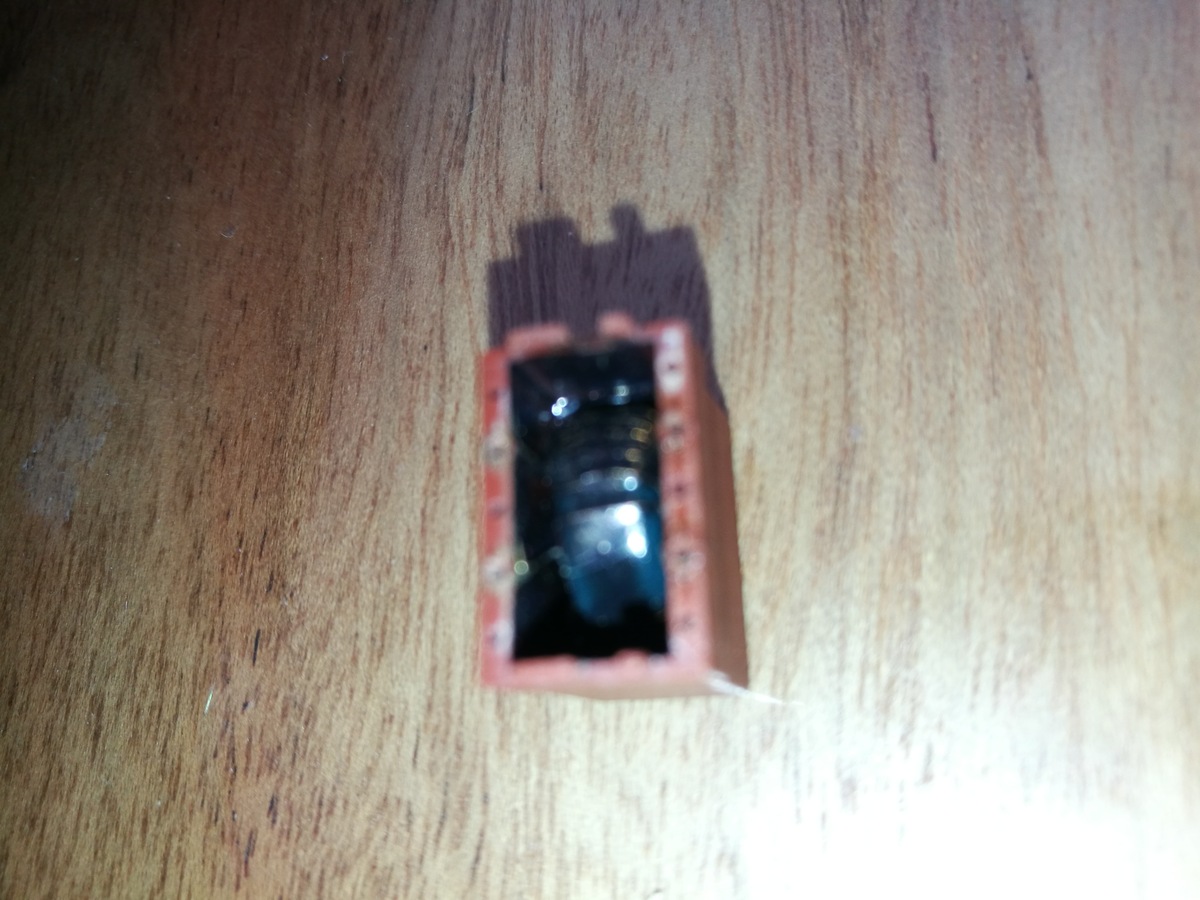

Sorry, ich kriege die schlechte Bilder irgend wie nicht gelöscht. Innen sieht aus wie ein umgewickelte Ferritkern, könnte wie Sie schreiben ein Gleichtaktdrossel sein. Ich kann aber mit der Bezeichnung was drauf steht nichts anfangen. Grüß
MaWin schrieb: > Dürfte aber eine Gleichtaktdrossel sein. > Die geht nur bei heftigem Kursschluss dahinter kaputt. Ja, so ist das an der Börse. 😂

Hast du die Gleichtaktdrossel ersetzen können?, hat es funktioniert?
