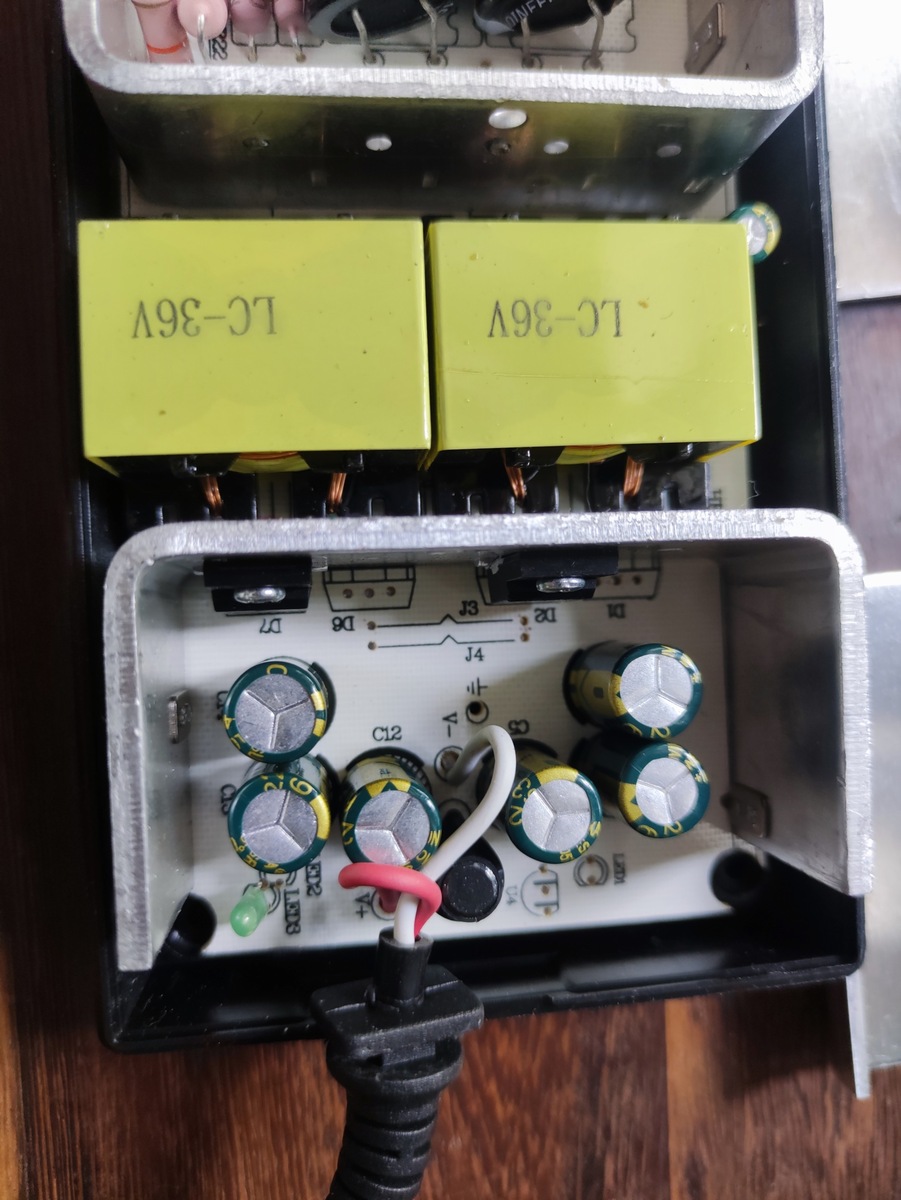

Hallo zusammen, leider ist mein (noch nicht allzu altes) China Netzteil kaputt gegangen, am Ausgang kommen keine 37V mehr an, sondern zwischen 4 und 6V schwankend. Die LED leuchtet auf und "glimmt" dann langsam aus und beginnt dann wieder von vorne. Unter Last ist die Periode länger. Kommt jemandem das Fehlerbild bekannt vor? Kann man da noch etwas retten? (ca. 20€ und natürlich die Umwelt stehen auf dem Spiel) Vielen Dank für Hinweise zu einer Lösung!

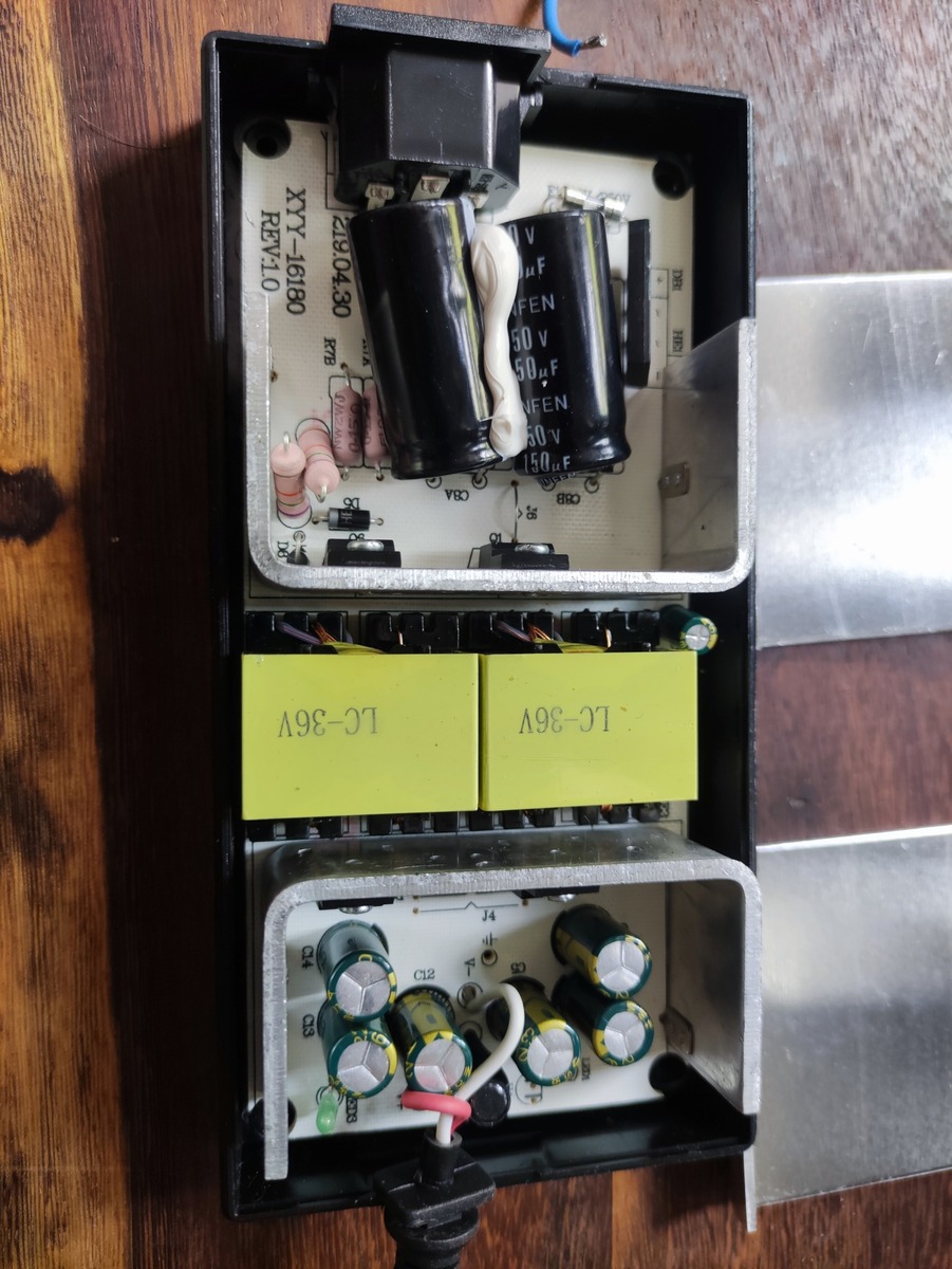

Das Ding hat nicht einmal die allernötigsten Funkentstörteile, das gehört in die Tonne, ganz unabhägig von der sonstigen Funktion!
...und die Konstruktion mit den dicken Elkos da direkt an der Netzeingangsbuchse sieht auch zumindest abenteuerlich aus. Und der Schutzleiter ist nichtmal angelötet (nagut, er hat ja eh keine Leiterbahn die irgendwohin führt :-)

Immerhin scheinen sie die Kriechstrecke zwischen Primär- und Sekundärseite eingehalten zu haben (vorausgesetzt, die Trafos entsprechen der geforderten Isolationsklasse). Aber ansonsten schließe ich mich meinen Vorrednern an, das Ding ist billigster Chinaschrott, die weggelassenen Filter auf der Primärseite sind schon etwas frech. Ich würds auch nicht reparieren bzw. nur wenn es keine andere Möglichkeit gibt. Ansonsten macht das vom Aufbau her schon Sinn, das Ding wird als Sperrwandler laufen und wenn ein Trafo nicht für die geforderte Leistung reicht, werden halt zwei parallel betrieben.

Recht hässlich: Eigentlich wollte der TO ein paar Tipps wie man das reparieren kann: Keine Spur davon. Dafür eine Flut Kritiken für einen Gegenstand, den er nicht selbst ausgewählt hat sondern der wohl mitgeliefert wurde. Georg A. schrieb: > (das Lötbad hat ja selbst den Erdungspin vom Stecker nicht > geschafft...). Der Stecker wurde wohl von Hand nachgelötet. Da hat man sich gespart, auch den Erdungspin anzulöten. Eben Akkordlohn Für Prüftipps halt wenig Möglichkeiten. Etwa mit Vorwiderstand von 1kOhm 24V DC am Ausgang einspeisen: Sind die Gleichrichterdioden auf 60V-Seite defekt? (D7,D2) Etwa ein Elko? Welches IC auf der Primärseite? Hat einer der "schrägen" Elkos Kontakt mit dem Netzstecker gehabt? Ich gebs zu.: am besten wäre Ersatz durch ein besseres Netzteil. Aber wie bekommt man die dazugehörigen Daten?

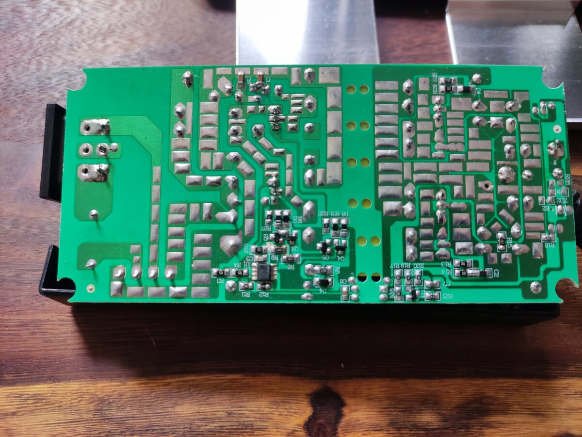

Tilman schrieb: > Kommt jemandem das Fehlerbild bekannt vor? Schau dir dieses Bauteil an (Wert, Funktion)

bei einer gewissen Ansammlung von Kondensatoren kann es nie schaden, diese mal warm zu machen, mit nem Haartrocknerfön. Wen das Netzteil dann wieder läuft ist ne Elko-Kur fällig. gerne sind dafür diese kleinen, (wie bereits vom Laberkopp gezeigt) Elkos ursächlich.
BTW: Im industriellen Bereich ist höherer Störpegel erlaubt. Aber für Wohnumfeld ein absolutes NoGo. Schließe mich der Meinung der Vorredner an, das Design ist auch nicht besonders vertrauenserweckend. Z.B. VDR und NTC sind Fremdworte. Der nächste Ausfall nach Reparatur ist vorhersehbar. Trotzdem nur interessehalber: Ich tippe auf fehlerhaftes Bauteil, das aussieht wie der 8-Poler in SMD auf der Unterseite. Leider auf Foto keine Typenbezeichnung zu erkennen. ciao gustav
Karl B. schrieb: > Ich tippe auf fehlerhaftes Bauteil, das aussieht wie der 8-Poler in SMD > auf der Unterseite. Wenn der defekt wäre, dann sicher aber auch die Sicherung. Da bleibt níx mehr heil. Der kleine Elko könnte es tatsächlich sein, den hab ich zwar aufgrund der Fehlerbeschreibung auch gesucht, aber Michael B. hat beim Versteckenspielen wohl immer gewonnen ;)
Georg A. schrieb: > Der kleine Elko könnte es tatsächlich sein, Ist eben der Standardfehler bei solchen Sperrwandlern.
