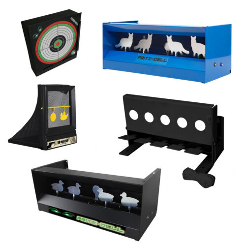

Ich habe so einen "Entenkasten" für mein LG und meine LP. Da gibt es ja verschiedene Varianten (Bild oben). Die kosten so ca. 40 €. Vielleicht kann man was ähnliches, wie bei deren Mechanik, bloß vielleicht mit kleinen Buzzer dahinter was bauen. Diese könnten dann eine Aktion (Licht oder Ton) auslösen. Da das alles Klappziele sind, könnte man vl. mit einer kleinen Rückzugsfeder die Ziele wieder in Originalstellung ziehen.

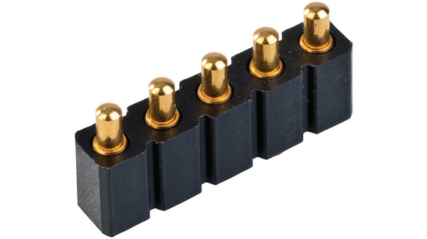

Da die Energie solcher Paintball - Waffen nicht sehr hoch ist, könnte man ev. mit solchen Federkontakten was machen. Ich denke mal, daß ein Dartpfeil mehr Aufprall-Energie als so eine Plastikkugel einer PB-Waffe hat. Alleine schon, wenn man die Pfeilspitze eine Wurffeils sieht.
