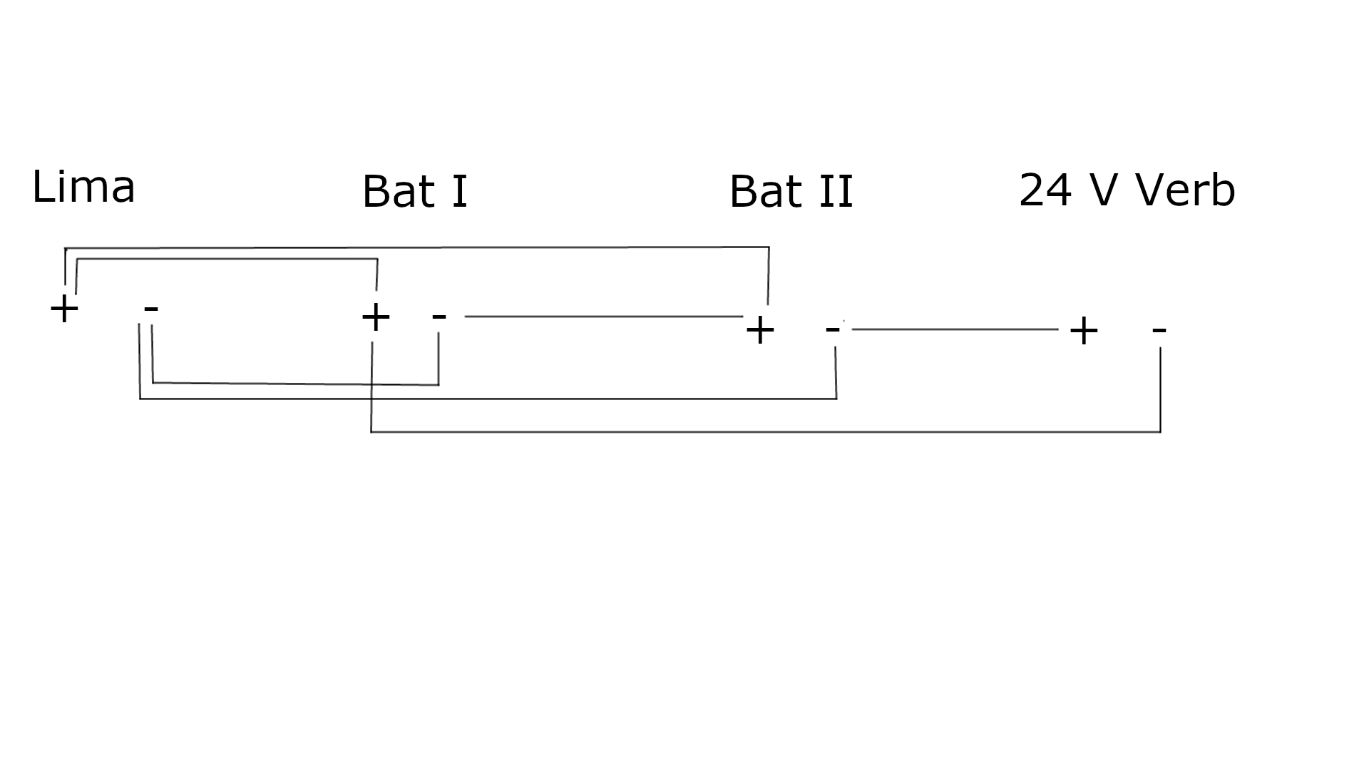

ich habe eine 24 V Anlage die über zwei 12V Batterien ind
Reihenschaltung betrieben wird.
Alle Kabel laufen direkt zu ihren Anschlüssen, nichts ist mit dem Rahmen
verbunden. Die Unschaltung 12/24 Erfolgt per Nockenschalter.
Ich würde jedoch gerne darauf verzichten, d.h. beide Batterien in
Reihenschaltung verkabeln und gleichzeitig in Parallelschaltung an die
Lichtmaschine. Damit man nicht mehr umschalten muss und Laden kann, wenn
obwohl die 24 V genutz werden.
Problem sehe ich natürlich da die Kabel der Ladung an der Lima an + und
- natürlich zusammenliegen würden. Nicht das dich nur 12 V anliegen.
Oder reicht die Lima als Trennung zwischen den Stromkreisen?
von Schaltplan (Gast)
Hast Du mal einen Schaltplan gezeichnet?
Dann wird Dir und uns einiges klarer.

Wenn du, was ich eher deinen Gedanken entnehmen kann, als deiner
Aussage, eine 12 Volt Lichtmaschine hast, müsstest du die Batterien
gleichzeitig parallel und in Reihe schalten.
Das geht, knallt aber ganz fürchterlich.
von MaWin (Gast)
Kai S. schrieb:
> beide Batterien in Reihenschaltung verkabeln und gleichzeitig in
> Parallelschaltung an die Lichtmaschine
Perfekter Kurzschluss.
Da brauchst du 2 Lichtmaschinen.

von Kai S. (kai_s468)
So war das gedacht, denke aber auch, jetzt wo ich es mal visualisiert
habe, das man die Stromkreise sauber trennen müsste, wie es jetzt der
Nockenschalter macht.
von Harald W. (wilhelms)
Kai S. schrieb:
> So war das gedacht,
Du hast den Kurzschluss in Deinem Schaltplan erkannt?
Jup Kurzschluss ist Erkannt, ne Lima ist keine Option. Erstmal bleibts
bei der Wechselschaltubg und dann der Umbau auf 12 V verbraucher
