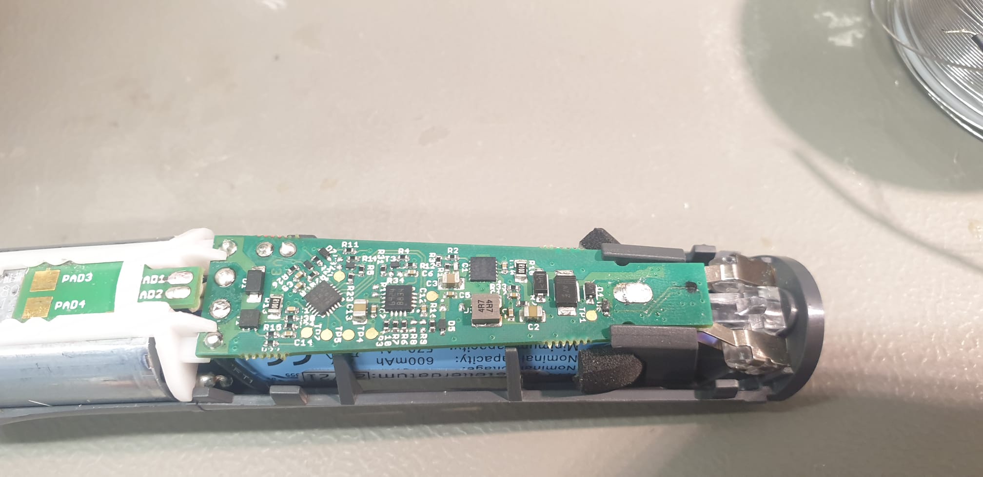

von Paul (Gast)
Danke für Eure Antworten bisher. Hier ist der Stein des Anstoßes: ein
Rasierer für den Hundesalon, technisch sehr ähnlich zum Wella Contura.
Ich fand die Menge an aktiver Elektronik in diesem Haartrimmer wirklich
erstaunlich und in der Firma hat das eine wilde Diskussion losgetreten
ob es genial oder irre ist. Gestorben ist das Gerät übrigens daran, dass
nach 5 Monaten die Lötfahne des Akkus (ca 1mm breites Blech an der
Lötstelle) durchgerüttelt war...
Fraglos sind in dem Design aber wirklich clevere Ansätze vorhanden, zB
ist die Lade LED in der Base Station in Wirklichkeit im Rasierer und
wird nur über einen Lichtleiter herausgeführt. Auch sind ne Menge
Federkontakte vorhanden, so dass man jemanden spart der die Platinen und
Bleche zusammenlötet etc.
von Paul (Gast)
Die Pads links im Bild sind die Kontakte des Schalters, der über ein
Federblech geschlossen wird.

So viele Bauteile enthält das Ding doch gar nicht: Schaltregler,
Ladecontroller, Mikrocontroller, Motortreiber.
Vermutlich misst der Mikrocontroller mit seinem A/D die Gegen-EMK des
Motors für die Drehzahlregelung.
Ich hätte es vermutlich auch nicht viel anders gemacht.

Genau so ist es, deine "Aufgabenbeschreibung" würde nicht zu einem
ebenbürtigen Gerät führen.
