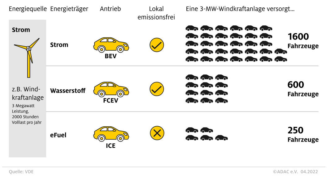

Daher ist es sinnvoll die Energie wenigstens in synthetische flüssige
Substanzen zu speichern.
https://www.adac.de/verkehr/tanken-kraftstoff-antrieb/alternative-antriebe/synthetische-kraftstoffe/
Aktuell wird von einem Wirkungsgrad von 15% für die Gesamtkette
erreicht. Wer nachrechnet, findet aber auch heraus, dass hier noch der
Wirkungsgrad des Motors von rund 30% in der Kette ist. D.h. die der
Gesamtwirkungsgrad der EFuel-Herstellung liegt bei ungefähr 45-50%
Wirkungsgrad.
Für einen Liter Diesel, mit
Heizwert: 43,0 MJ/kg (11,9 kWh/kg; 34,7 MJ/L), 9,7 kWh/L
Brennwert: 45,4 MJ/kg (12,6 kWh/kg; 37,4 MJ/L), 10,4 kWh/L
werden nach heutigem Stand der Technik rund 20kWh Solarstrom verbraucht.
Aus dem Grunde macht es Sinn im Sommer die EFuel-Tanks zu füllen und im
Winter damit Blockheizkraftwerke zu betreiben. Wobei ein Großteil, rund
80%, der EFuels für die Substition von Ol, Kohle, Gas in der chemischen
Industrie benötigt wird.
