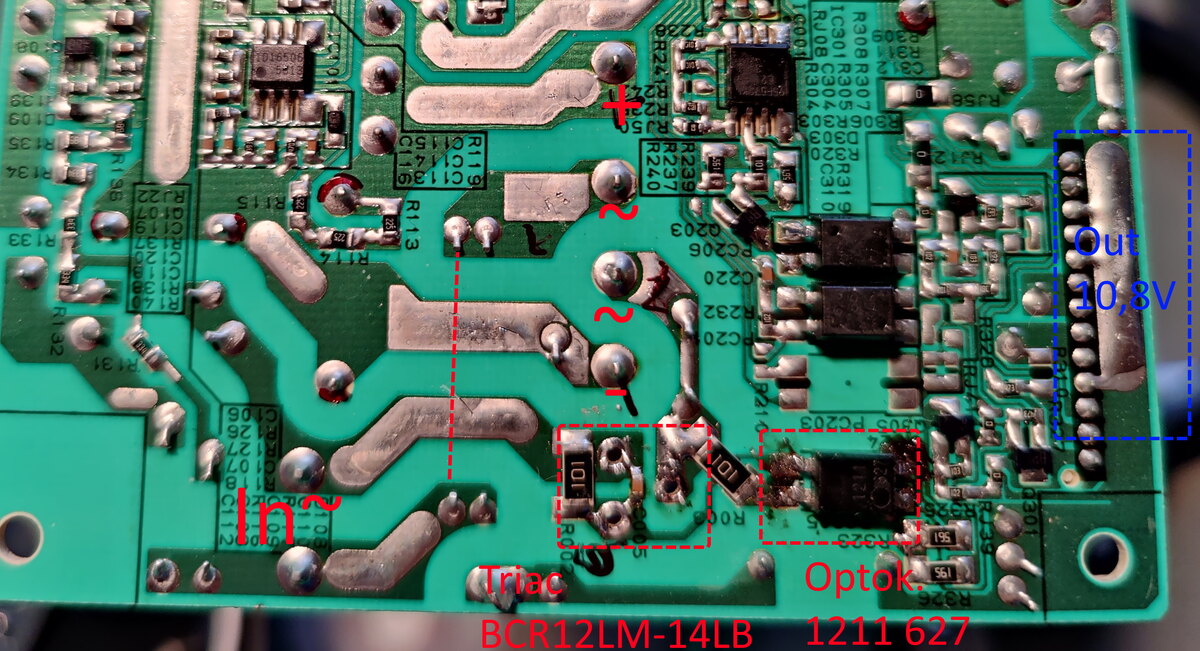

Holle schrieb: > sekundär nur 10,8 V Standby Netzteil läuft also. Aber so wie der Optokoppler aussieht, hat ers hinter sich. Löte den sauber aus, messe die beiden 100Ohm Widerstände und ersetze dann Triac und Optokoppler. Das ist ein Trigger-OK und heisst vermutlich APT1211A von Panasonic.

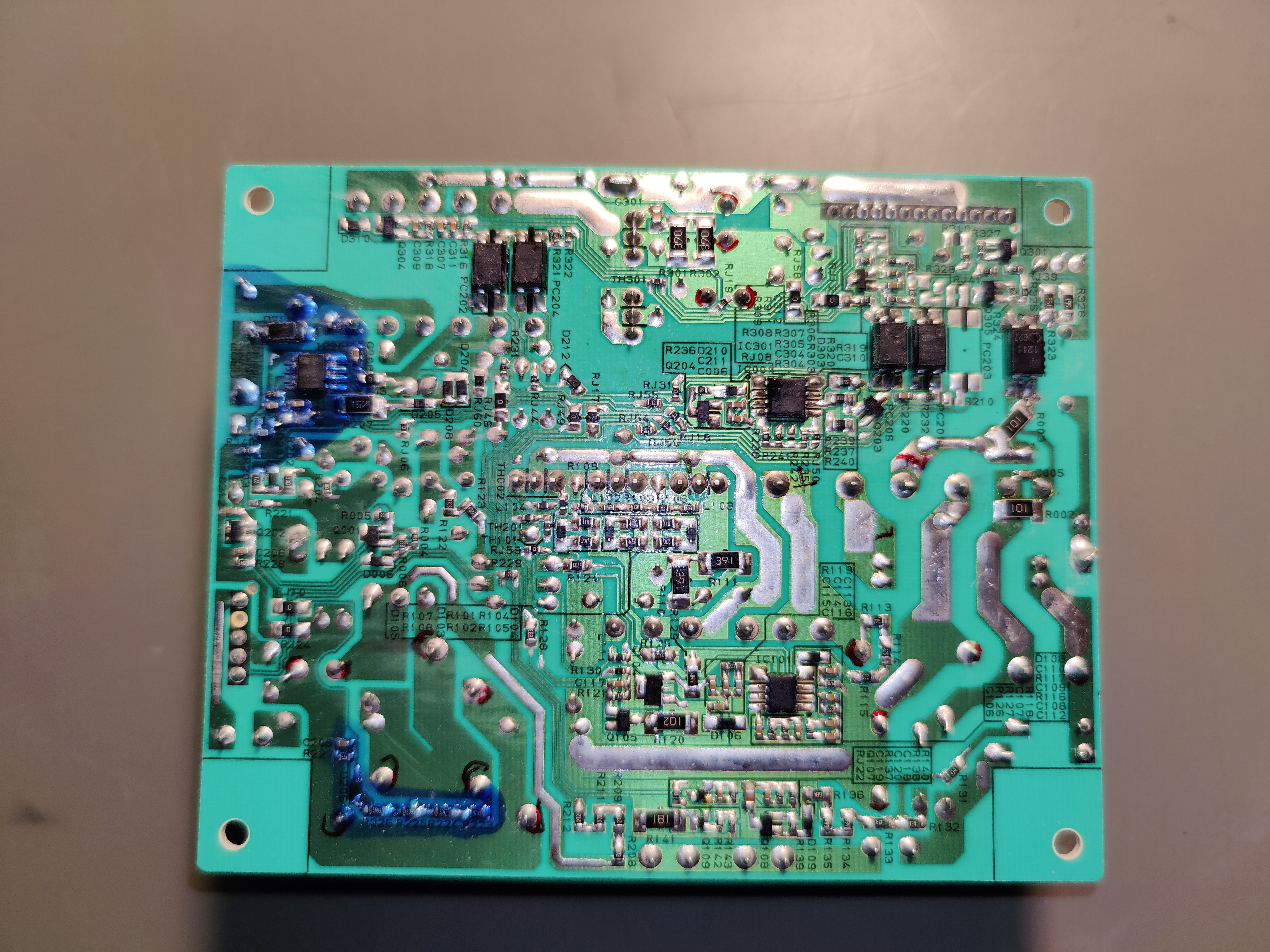

Dankeschön für die Erklärungen! Die Widerstände haben beide ~100Ohm. Der Zustand des Optokoppler täuscht auf dem Bild etwas, da sind noch Flussmittelrückstände vom Auslöten. Wollte den Optokoppler auch messen und habe ihn für das Bild nur draufgelegt. Da der aber die 230V durchschaltet sollte er doch noch in Ordnung sein? VG Holle

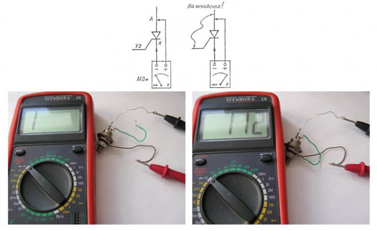

Hallo, ich habe nach dem angehängten Bild gemessen. Ist von der Website: https://electroexp.com/de/proverka-simistorov.html VG Holle
Holle schrieb: > ich habe nach dem angehängten Bild gemessen. > Ist von der Website: > https://electroexp.com/de/proverka-simistorov.html So lässt sich die Funktion aber nicht prüfen. Nur ein durchlegierter Triac würde so auffallen.
Holle schrieb: > Da der aber die 230V durchschaltet sollte er doch noch in Ordnung sein? Trigger-OK sind ohne Komponententester nur schwierig durchzumessen. Deswegen die Empfehlung, beide Teile zu tauschen und diesmal etwas sauberer zu arbeiten.
Ich war so eben beim lokalen Händler und er hat mir passenden Ersatz rausgesucht. An der Steuerseite des Optokopplers liegen aber auch höchstens 10 mV an. Als Laie fällt mir das ohne Schaltplan nicht so einfach, vielleicht finde ich noch etwas heraus.

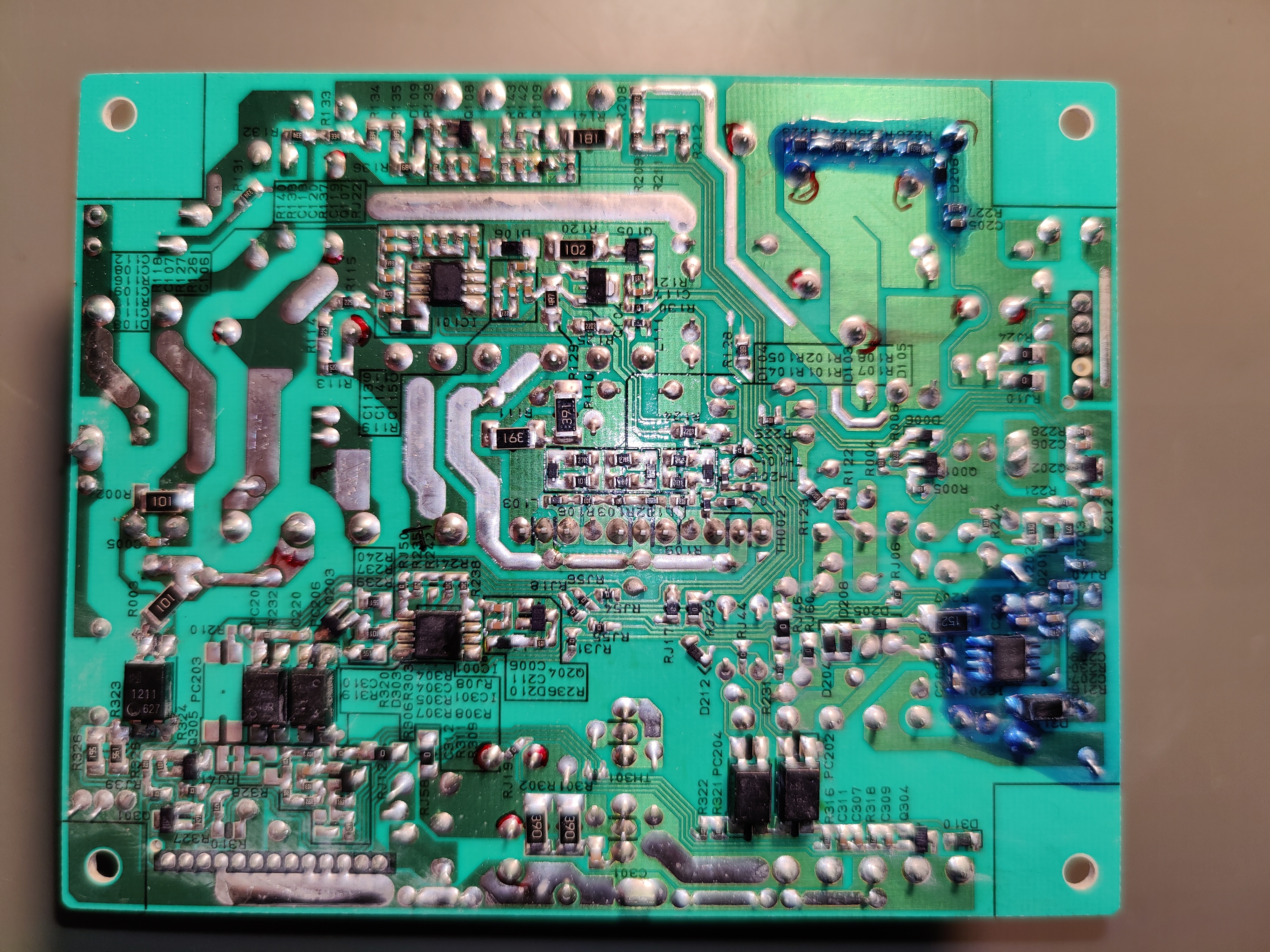

Ich hoffe man kann einigermaßen etwas erkennen. Aus Testzwecken ist wieder der Orginal Optokoppler verbaut, aber der neue Triac.
Holle schrieb: > 13 MB Achte doch bitte auf einigermassen kompakte Bilder - 13MB sind einfach zu viel, wenn sich das jemand in unserem IT Entwicklungsland auf einem Telefon angucken will. Holle schrieb: > PSU_3.jpg Der Standby Teil scheint sich unten rechts zu befinden. Neben den beiden 39 Ohm Widerständen wird sich ein Elko befinden. Der ist verdächtig, da er seine Kapazität verloren haben könnte. Das ist die Ecke mit den roten Klecksen.
Matthias S. schrieb: > Achte doch bitte auf einigermassen kompakte Bilder Pardon, wird gemacht. Dort befinden sich zwei Elkos mit 680 µF 35 V. Mein Messgerät geht leider nur bis 20 µF und einen passenden Ersatz zum Testen habe ich momentan nicht griffbereit.
Holle schrieb: > Mein Messgerät geht leider nur bis 20 µF Meist ist es besser, die Dinger einfach auszutauschen. Ohne Oszilloskop kann man die Welligkeit der Spannung nicht messen und damit die Funktion der Elkos beurteilen. Holle schrieb: > 4,2 MB Schon wieder :-( So ein Bild kann 300-400kB gross sein, aber doch keine 4,2MB.
