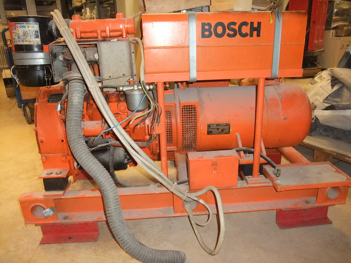

Aus einem Abrisshaus habe ich ein fettes Notstromteil schnabuliert. Mit
Elektronikplatinen von den Bauteilen her etwa 1980 in diskreter
Transistortechnik. Leider ohne irgendwelche Beschreibungen so daß ich
mich jetzt erst mal durchwühlen muß und durchaus auf hilfreiche Tipps
aus dem  Schwarmwissen angewiesen bin.

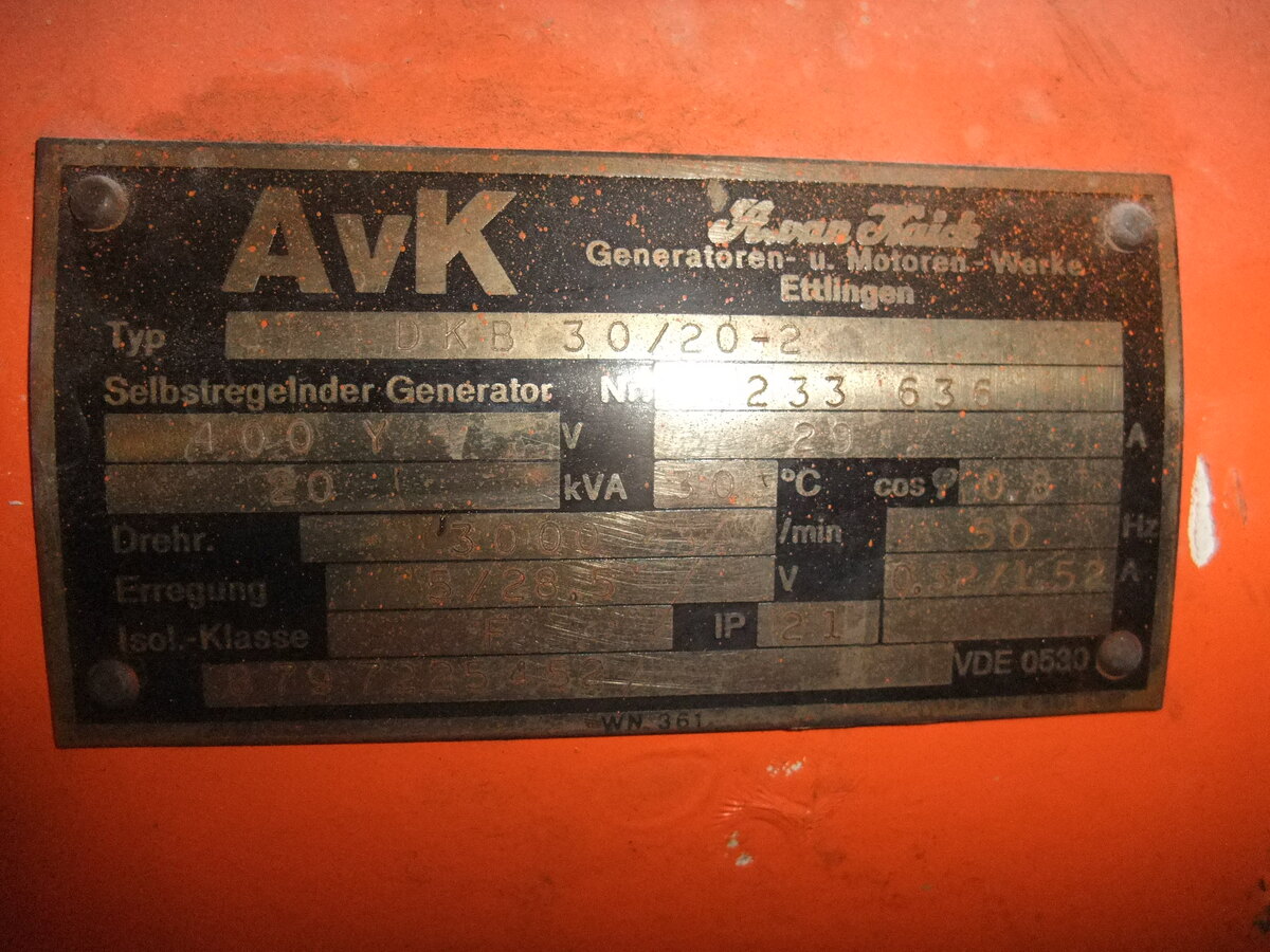

Der Generator hat 20KVA und damit scheint das Typenschild für mich schon
erschöpft zu sein. Vielleicht noch daß es eine Synchronmaschine mit
einem Polpaar (3000/60sek=50Hz) sein muß, welche je nach Drehzahl (und
Last ?) mit 5 bis 28,5 Volt bzw. 0,32-1,52 Amp. erregt werden möchte.
Die Starterbatterie bzw. auch der Starter hat 12 Volt, so daß ich
annehme, daß auf der Generatorwelle auch noch eine permanenterregte
Hilfsmaschine ist welche die Erregung besorgt ? Der Begriff
"selbstregelnder Generator" sagt mir nicht wirklich etwas.

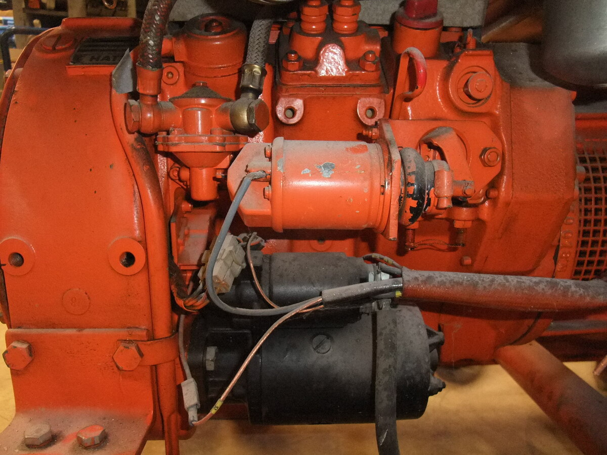

Auf dem zweiten Foto sieht man unten den schwarzen Anlasser. Der rote
Magnet in der Mitte ist mir rätselhaft. Es könnte eine elektrische
Kupplung sein welche rechts über den Hebel betägtigt wird. Vielleicht
macht eine Kupplung auch keinen richtigen Sinn weil man den Drehmoment
ja auch über das Abschalten des Generatorstroms wegnehmen könnte. Es
könnte daher auch die Diesel Förderpumpe sein bei welcher der
Förderwinkel elektrisch verstellt werden kann. ("Gas" gegeben). Links
sitzt jedenfalls eine manuell betätigbare Pumpe welche vermutlich
nützlich ist, wenn die Kraftstoffleitung Luft gezogen hat. Darüber der
Ölpeilstab und links vom Ölpeilstab gehen die beiden Kraftstoffleitungen
zu den beiden Zylindern.
Auf der linken Seite sieht man noch einen mehrpoligen Stecker wo mir
nicht ganz klar ist was das sein könnte (Ölmangelschalter ?).  Es könnte
schliesslich sein, daß die Maschine selbst aufs Netz synchronisieren
kann?
von H. H. (Gast)
J. V. schrieb:
> Der rote
Das Trägheitsmoment wäre aber immer noch vorhanden, und deshalb wird
beim Anlassen ausgekuppelt.
von Udo S. (urschmitt)
J. V. schrieb:
> Vielleicht
Das Ding hat eine Drehzahlregelung um die 50Hz einzuhalten.
Die Einspritzpumpe sitzt im Gehäuse oben wo die zwei
Metall-Hochdruck-Einspritzleitungen raus kommen.
Die Förderpumpe ist links wo die beiden silbernen Kraftstoffleitungen
dran sind.
Oben rechts ist der Kraftstofffilter.
Die Erregerspennung wird vom Regler je nach Belastung geregelt, damit
die Spannung konstant bleibt.
J. V. schrieb:
> Links
Das ist ein Diesel. Nach dem Öffnen des Kraftstoffleitungssytems muss
man den entlüften. (Meist direkt an den Einspritzdüsen). Dazu dient die
manuelle Kraftstoffpumpe.

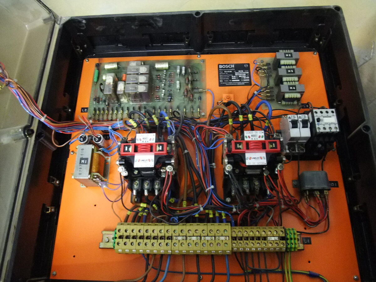

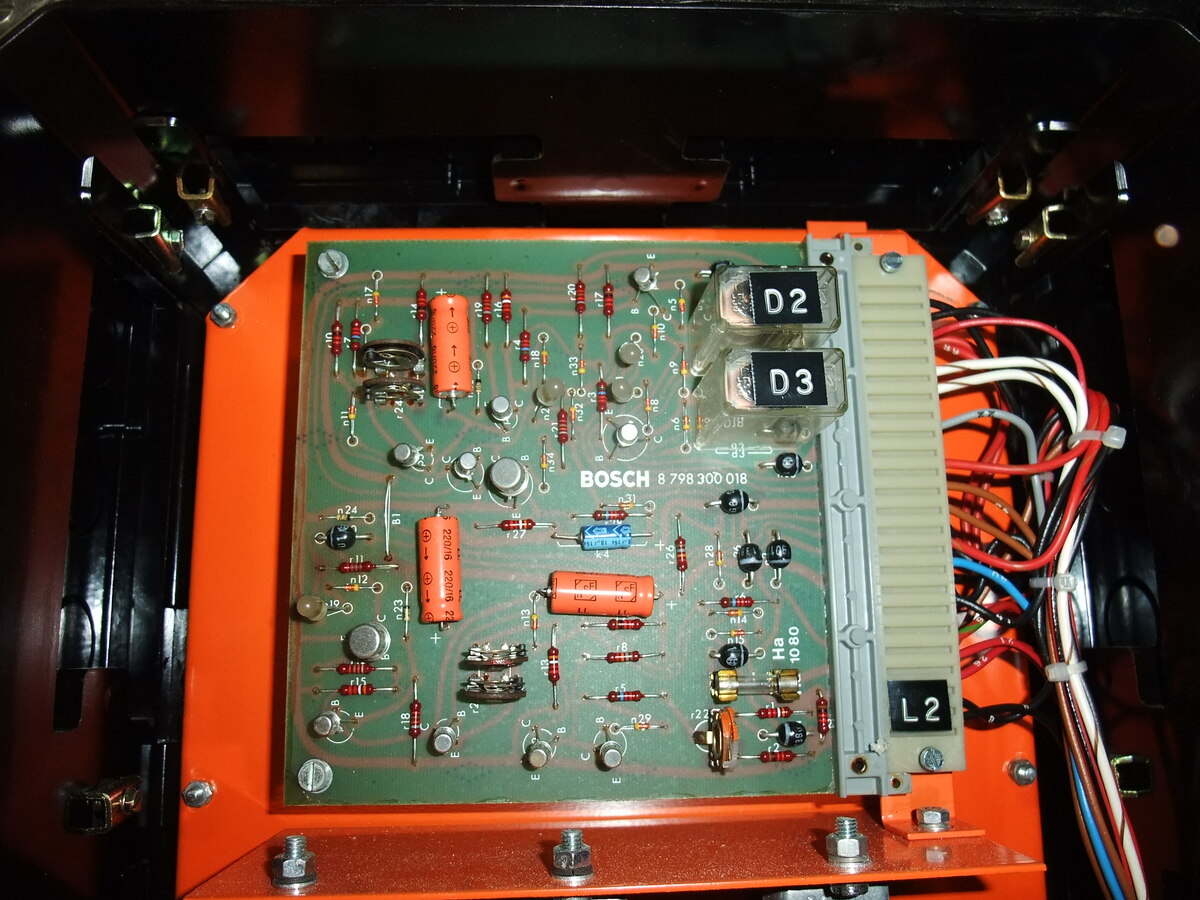

von J. V. (janvi)
Hier mal weitere Fotos der Elektronik. Leider sind einige Kabel
abgeschnitten bzw. nicht (mehr) angeschlossen was sich auf die Schnelle
nicht besser machen lies weil mir der Bagger im Nacken gesessen hat.
Die beiden großen Schütze schalten wohl das Netz ab, bzw. zum
Einschleifen des Generators in der Hauszuleitung. Rechts oben die Trafos
N2,3,4 erkennen möglicherweise den Netzausfall und D1 könnte ein Regler
aus der Kfz Technik sein mit der zur Erregung des Synchrongenerators
misbraucht wird.
5731 ist die Platine der Start-Stop Automatik was nach Komparator mit
Transistoren aufgebaut aussieht.

Das ist -sorry- Blödsinn. Ein Diesel hat eine kraftstoffförderpumpe die
immer mehr liefert als bei Vollast benötigt wird. Überschüssiger
Kraftstoff läuft von der Einspritzpumpe zurück in den Tank.
Die Einspritzpumpe dosiert die Einspritzmenge mechanisch und hat bei dem
alten Schätzchen eine mechanische Fliehkraftregelung die die 50 Hz
einhält. Irgendwo muss es eine Öffnung oder gekonterte Einstellschraube
geben wo man diese 50Hz nachjustieren kann.
von Rainer W. (Gast)
Kupplung wäre ziemlich unsinnig.
Die Maschine dürfte eine elektronische Drehzahlregelung haben, da die
genauer ist als der mechanische Fliehkraftregler bei kleineren Motoren,
und wenn das automatisch synchronisieren kann gibts eh keinen anderen
Weg.
Sonst haben solche Diesel manchmal noch eine elektrisch betätigte
Dekompressionseinrichtung zum Starten.
von J. V. (janvi)
Unter dem ominös magnetisch betätigten Hebel sieht man 2 Gewindestifte
die gekontert sind. Deutlich ist ein Plombierdraht durch beide
hindurchgezogen. Die Stifte stellen den Hubweg des Hebels ein. Etwa
rechts neben dem Ölpeilstab ist ein Knopf welchen man herausziehen kann
(Dekompression zum Abstellen ?) und drüber noch mal ein gekonterter
Gewindestift mit Plombe welche auf dem Foto aber schlecht zu erkennen
ist.

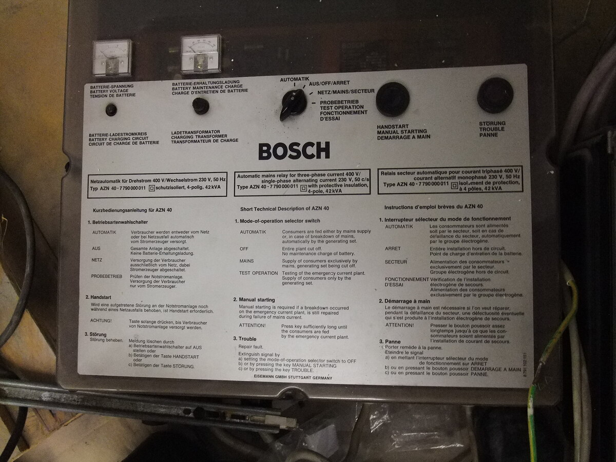

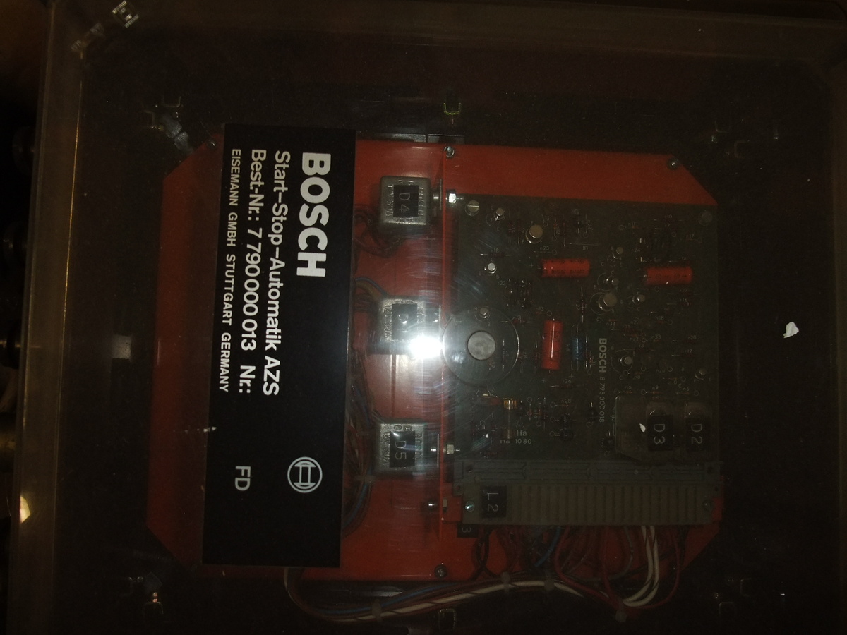

Hier noch mal das korrekte Foto der Netzautomatik Modell "AZN40" und den
beiden großen Schützen (anstelle des falschen Kanaldeckels - kann leider
nicht mehr editieren).
Ob automatische aufsynchronisieren möglich ist weis ich nicht. Auf jeden
Fall aber bei Netzausfall automatisch Start. Der Architekt hat das Teil
wohl zur Versorgung einer Hebeanlage einbauen lassen weil er Angst hatte
daß bei Stromausfall der Keller volläuft.

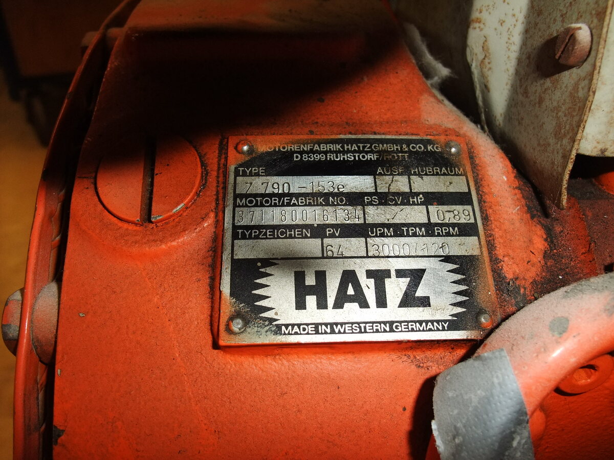

Unbedingt im Handbuch vom Motor (sollte man bei Hatz noch bekommen
können) nachsehen, aber normal wird über die Einspritzpumpe abgestellt,
die Dekompression ist zum Starten da.

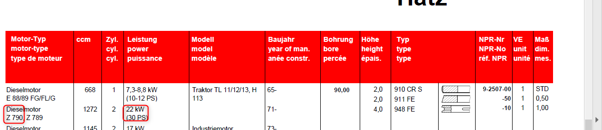

von J. V. (janvi)
Super Idee, das hier von Z-790 scheint schon ganz ähnlich zu sein:
https://www.hatz-diesel.com/fileadmin/user_upload/hatz-diesel.com/ersatzteillisten/Archiv/Z782-790/EL_Z7_1981_05.pdf
von J. V. (janvi)
> Weg.
Kupplung weiss ich nicht.
Aber das ist keine elekronische Drehzahlregelung. Die hat der Motor mit
90% Wahrscheinlichkeit auch nicht.
Die Einzylinder Benzinaggregate mit BMW Motor, die ich beim Bund in der
Mangel hatte, hatten einen Zungenfrequenzmesser. Der hat mit der
mechanischen Regelung von 0 auf Volllast nur um weniger als 0,5Hz
geschwankt.
Da das Aggregat automatisch gestartet und gestoppt wird könnte der
Zugmagnet die Abstellautomatik sein. Nah genug an der Einspritzpumpe ist
es.
Und wo nimmst du die Info her dass der Generator auf das Netz
synchronisiert?
Da wird einfach gestartet bei Netzausfall und umgeschaltet.
von J. V. (janvi)
Neben der Netzautomatik Platine siehst du 3 kleine Steuertrafos die auf
Komparatoren mit Transistoren gehen könnten.
Für einen Absteller ist der Magnet schon sehr kräftig, aber könnt
natürlich auch sein.
Den Generator wird man keinesfalls mechanisch abkuppeln können, wozu
denn auch? Zum Starten (egal ob per Handkurbel oder Anlasser) will man
eh lieber mehr Schwungmasse als weniger, dann gehts leichter über den OT
und es schlägt weniger zurück. Lastmoment verursacht der Generator bei
Anlassdrehzahl ja keine, stört also nicht.

von Andrew T. (marsufant)
Wie Hinz schon schreibt: synchronisiert NICHT zum Netz.
Die Automatik startet bei Netzausfall, und überwacht ein paar
Grundfunktionen wie Öl Mangel, Temperatur, Fehlstart Begrenzung.

Wenn du Infos zur AZN Anschlussbelegung hast wäre es das was mir noch
fehlt.
Da es ein 20kva (? Ich kenne es eigentlich als 28 kVA Typ, aber es gab
auch Sonderanfertigungen mit etwas mehr bzw. Weniger Generator
Leistungen), dürfte es ein ca. 32 PS Motor sein.
Deshalb reicht hier ein Mittelklasse Pkw Schalldämpfer.
Google findet einiges zur AZN, insbesondere in den Bosch Foren .-)
von H. H. (Gast)
J. V. schrieb:
> von einem LKW noch 1 oder 2 Schalldämpfer
Für den kleinen Motor reicht etwas aus dem PKW-Bereich locker.
von J. V. (janvi)
5714.jpg im ersten Post ist das Typenschild und da sehe ich eine
deutliche 20. Vielleicht 28 beim Diesel ? Obwohl der eher in PS
angegeben wird.

von J. V. (janvi)
offensichtlich ist in den Generatoren eine Elektronikplatine für die
Feldregelung drinnen. Meiner hat hinten zwar kein TS in der
Typenbezeichnung aber ansonsten scheint dieser ziemlich ähnlich:
https://respekt-empire.de/Allerlei/posts/sea-12kw-sinus
https://www.rotek.at/a000/002/000002864_00_NT_A_de.html
> deutliche 20.
20kVA, cos phi 0.8.
somit ca. 32PS Motor
Wie bereits besichriebne: Mir kamen die 28 kVA/ 20 Kiliwatt Generatoren
zur Überholung,
daher mein Post.
Es gab aber jede Menge Sondervaianten, um den Preis dann etwas zu
"verbessern" für Kundschaft die halt etwas weniger (bzw. mehr) Leistung
benötigte und bezahlen wollte.
Motor war aber AFAIR immer der gleiche von der Leistung. Macht ja auch
Sinn.
von H. H. (Gast)
Andrew T. schrieb:
> 20kVA, cos phi 0.8.
Sind also 16kW Wirkleistung.
So stark überdimensioniert sicher nicht. Der Motor wird knapp 20kW
Nennleistung haben, Hatz Z790 eben.
Ach hinz, immer noch einen drauf?
Brauchst Du es direkt schriftlich?
20 kW  wären 27,2 PS,
und wie gesagt: gleicher Motor auch für 20kW bzw. 28kVA Aggregate.
Wirkungsgrad Genset mit zubehör ca 0.8. Mach 24kW Auslegung.
somit sind ca. 32 PS schon passend geschätzt.
Die Teile wurden gebaut, als man noch nicht "requirement engeneering" im
heutigen Sinn machte,
sondern so baute das es deutlich die Gewährleitung überstand.
Und ja, natürlich kann man innerhalb der Z790 die Leistunug etwas
variieren - wie bei fast jedem Verbrenner .-)
von J. V. (janvi)
die schriftlichen Anfragen zu Dokus von AZN und AZS sowie dem
selbstregelnden Adolf van Kaick Generator sind jetzt mal raus. Mal sehen
ob was zurück kommt.
Im ersten Gesamtfoto ist oben eine Abdeckhaube aus Blech zu sehen welche
im Bereich des Krümmers in einem rechteckigen Anschlußstutzen endet.
Hier war offensichtlich noch nie etwas angeschlossen. Ist es eine gute
Idee, hier einen Blech-Lüftungskanal anzuschliessen um über ein Gebläse
die Abwärme nutzen zu können ? Das Typenschild hat die Zusatzbezeichnung
-153e was offensichtlich die Sonderausstattung zum stationären Betrieb
als Generator (Abstellmagnet,  Luftkanalanschluss) betrifft.
Hat die AZN Netzautomatik eine Funktion um die elektrische Last erst
nach dem Warmlaufen zuzuschalten ?
von H. H. (Gast)
Sicher nicht so schlecht.
J. V. schrieb:
>  Ist es eine gute
Ja.
Nein, Last wird erfolgreichem Hochlauf zugeschaltet, mit kleiner
Zeitverzögerung im Sekundenbereich.
J. V. schrieb:
> Wegen dem Krach möchte ich den Auspuff am Gebäude Kamin anschliessen und
> möglichst von einem LKW noch 1 oder 2 Schalldämpfer davor machen. Dann
> das ganze mit einem fett schallisolierten Gipskarton einhausen
Der Motor wird auch so ganz gut laut sein. Der Schall wird direkt über
Zylinderkopf und Wandung nach aussen übertragen.
Da wirst du eine schallgedämmte Umhausung benötigen.
Was mir noch auffällt: Das große schwarze zylinderförmige oben links im
Bild an der Ansaugseite ist ein Ölbadluftfilter. Der sollte regelmäßig
geöffnet und in Diesel gereinigt und auf die Markierung nachgefüllt
werden. Normales Ein oder Mehrbereichsöl SAE 20 oder 15W40.

von J. V. (janvi)
heute einen Treffer bei Adolf van Kaick gelandet. Das Teil stellt eine
eigene Klasse von Maschinen dar und ist mehr als rafiniert. Hatte ich
bislang noch nie davon gehört, scheint aber viele Vorteile zu haben und
die integrierten Leiterplatten zur Regelung werden von einigen
Herstellern nachgebaut.
Weiterhin fehlen vor allem noch Anschlussbelegungen zu Bosch
AZN Netzautomatik
AZS Startautomatik
Von den Metallwerken Gemmingen habe ich eine Absage bekommen weil die
nur die Produkte unterhalb 12 KVA übernommen haben. Alles andere ging
ins unbekannte Ausland.
von Alexander (Gast)
Hey
Ich habe sämtliche Unterlagen zur Netzautomatik AZN 42
Melde dich einfach
Ich habe sämtliche Unterlagen zur Bosch Netzautomatik AZN 40
von J. V. (janvi)
Als Gast leider keine PN möglich
