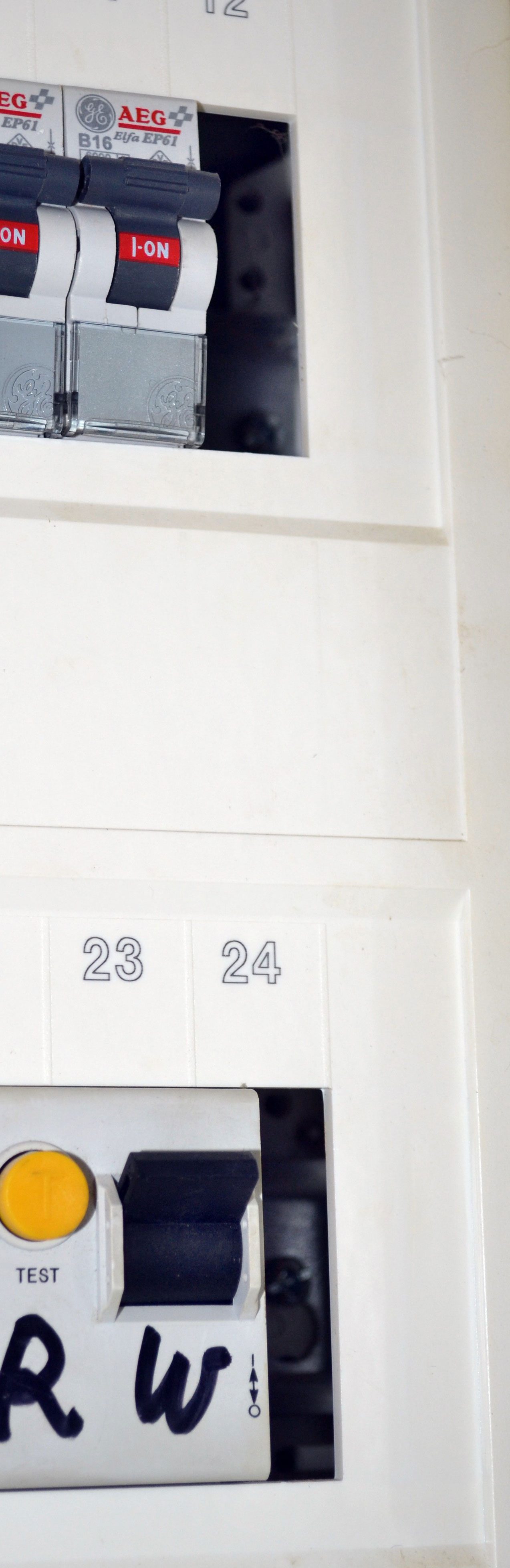

In unserem Sicherungskasten sind rechts Öffnungen. Innen sind Kabel und
Klemmen zu sehen. Ich vermute, wenn man da abends im Dunkeln mal eine
Sicherung schalten muss, besteht Lebensgefahr falls man da beim Fummeln
versehentlich reinlangt.

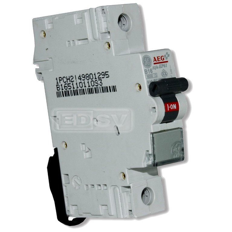

Das Schöne ist ja: Wenn die Unterverteilung einigermaßen neuerem Datums
ist (30 Jahre?), dann ist selbst ohne die Abdeckung ein Berührungsschutz
gegeben. Die oben verwendeten LSS sind jedenfalls schon
berührungsgeschützt ausgeführt und zusammen mit einer passenden
Phasenschiene kann man darin nichts versehentlich berühren, was einen
aus den Latschen haut.
Passende Abdeckungen gibts für ein paar Euro im Baumarkt.

von Dave J. (davejahn)
für mich sieht es so aus, als ob man da problemlos rankommt
Ich will mal ein Foto versuchen
Dave J. schrieb:
> Wenn du alles anzweifelst und keine Gefahr siehst eine Klemme der
> Sicherung anzufassen, schau doch mal vorbei und fass da mal hin ...
Deine Sicherungen sehen hinter der Abdeckung so aus wie auf dem Foto
hier. Da gibt es (ganz bewusst und beabsichtigt) keine
spannungsführenden Komponenten, die man versehentlich berühren kann.
Geh zum Hornbach*, hol dir für 2,50 einen Abdeckstreifen und mach die
Löcher zu und gut ist. Das sind 2 Minuten Aufwand, dafür braucht man
keinen Elektriker, keinen Vermieter und keinen Anwalt zu
belästigen/beschäftigen
* andere Baumarktmarken verfügbar

Den LS würde ich sofort anfassen. Und bei einem Blick in die Öffnung
dürfte man schnell erkennen ob es berührungssichere Phasenschienen sind,
oder ein "offenes" System. Aber auch bei einem offenen System muss man
schon ein gutes Stück rein langen.
Bitte! Ich bin gespannt!
Das einzige Metallische, das man darin vielleicht sieht und berühren
kann, ist die Hutschiene hinter den Automaten. Die hat aber kein
Potential. Die ist (in einem schutzisolierten Verteiler) nicht einmal an
den Schutzleiter angeschlossen. Wenn du versuchst, dich mit der
umzubringen, bist du vorher verhungert :D
Ich kann da leider nur reinlinsen, mit der Digicam komm ich da nicht ran
Ich sehe Schrauben die nicht vorstehen, aber ich würde da trotzdem nicht
hinlangen wollen. Aus der Sicherung kommt unten ein Draht und da sitzt
etwas  aus Metall auf dem Draht silbrig. Ist ca. einen halben cm lang.
Auch das möchte ich nicht berührem wollen

von Elektriker (Gast)
erstmal zum eigentlichen Problem (fehlende Abdeckungen)
Das ist nicht schön und ein Elektriker mit etwas 'Berufsehre' sollte das
nicht so verlassen. Gefährlich ist das aber (anhand der Fotos) erstmal
nicht da die Lücken nur 5mm - 10mm breit sind und selbst ein kleiner
(Erwachsenen-)Finger da nicht wirklich durchkommt. Der Eindruck kann
aber aufgrund der Perspektive täuschen.
Und selbst wenn der Finger hindurch passen würde sind die Gefahren
gering - das silberne Metall-Ding dass zu sehen ist (geradeaus direkt
hinter der Öffnung) ist eine Hutschiene die als Halterung für die
Sicherungen dient. Die ist in etwa genauso gefährlich wie die
Taschenlampe (aus Metall) die du gerade zum Schauen in der Hand hältst.
Um an die 'heißen' Kontakte zu kommen müsstest du deinen Finger etwa 5
mm tief durch die Löcher des Sicherungsautomaten (Foto von von Sebastian
R. / 29.06.2022 07:20) quetschen - das ist aber aufgrund des Aufbaus
nicht möglich. Es wäre noch denkbar dass du an die ggf schlecht
montierten Leitungen kommen könntest - die liegen aber oben / unten am
Sicherungsautomaten etwa 10mm 'unter' der Ebene mit den Löchern. Da
könntest du auch an eine Verteilerschiene kommen, die sind aber häufig
isoliert und daher ebenfalls ungefährlich.
Die Einschätzung der Lebensgefahr ist - für einen Laien nachvollziehbar
- also ziemlich unwahrscheinlich. Solange du nicht mit metallischen
Gegenständen in der Lücke stocherst wird höchstwahrscheinlich nix
passieren. Für den Fall einer ausgefallenen Sicherung wäre es unabhängig
von den Lücken sinnvoll, eine griffbereite Taschenlampe zu haben. Die
Gefahr auf dem Weg zum Sicherungskasten zu stolpern ist vermutlich
größer als die Gefahr durch elektrischen Schlag.
Zur 'Reparatur'
(1) Die einfachste Variante wurde bereits genannt - einfach eine
Abdeckung kaufen unn reinklipsen. Das das Teil aus Plastik ist passiert
selbst in dem Fall nix wenn es in den Sicherungskasten hinein fällt.
Ansonsten jemanden im Bekanntenkreis finden der das übernimmt
(2) Oder einen Elektriker bestellen - der nimmt dann 100€ für die
Anfahrt und 30€ für die ersten angefangene Arbeitseinheit. Du kannst
anschließend versuchen den Rechnungsbetrag von deiner Vermieterin zurück
zu holen, ich denke aber dass du unter der Grenze für
Schönheitsreparaturen bleibst und den Elektriker selber bezahlen musst.
(3) Oder du schaltest einen eigenen Anwalt ein um 'Recht zu bekommen'.
Dadurch wird die Lücke nicht verschlossen und es kostet richtig viel
Geld... sogt aber für das erhabenen Gefühl 'im Recht zu sein' - oder
ggf. auch für Missmut weil man einem katastrophalen Justizirrtum zum
Opfer gefallen ist.
Ich würde eine Taschenlampe im Flur platzieren und versuchen Variante 1
zu wählen. Ganz zur Not kannst du auch den Hausmeister rufen - der wird
sich das vermutlich zutrauen und auf den 'kurzen Dienstweg' machen.
Aber durch welches Tor du gehen möchtest kannst du nur selber

von Hannes J. (Firma: _⌨_) (pnuebergang)
> Dementsprechend können wir dir aus unserer Sicht nur sagen:
> 1. Grundsätzlich besteht erst einmal keine Gefahr eines Stromschlages,
> da auch im Sicherungskasten alles berührungsgeschützt ist
Bei modernen Installationen. Aber es gibt nun mal auch ältere und gibt
und gab zu allen Zeiten Pfuscher. Zum Beispiel solche Pfuscher die auch
keinen Bock haben die Abdeckungen drauf zu machen.
Daher würde ich das "Grundsätzlich" in deiner Antwort streichen, und
nicht empfehlen Finger rein zu stecken.
Ich finde man sollte einem Laien zugestehen das an den Vermieter zu
melden. Aber unabhängig davon ob das akut gefährlich ist liegt der
Unterhaltungswert in der Eskalation. Anwalt statt die diskrete,
preiswerte Lösung:
> 2. Um ruhig schlafen zu können, gibt es im Baumarkt die offizielle
> Lösung für etwa 2€, die ohne Sachkenntnis binnen weniger Sekunden
> montiert werden kann.
Ohje ist das falsch. Die ist so gefährlich wie das Anfassen vom Metall
am Herd, weil das Metallgehäuse ist geerdet, wie die metallene
Hutschiene.
von DerEgon (Gast)
> Hutschiene.
Nein, die Hutschiene ist nicht geerdet. Gefährlich ist es trotzdem
nicht.
Was schreibt Du fürn Müll?
> Hutschiene.
Bei schutzisolierten Unterverteilungen dürfen Hutschienen nicht geerdet
werden, da das Ganze sonst von Schutzklasse II zu Schutzklasse I wird.
Die Blech-Tür von Wohnungsverteilern ist ja z.B. auch nicht geerdet.
Innerhalb von SKII-Verteilern dürfen PE, PEN,... nicht an berührbare
Metallteile angeschlossen werden. Falls das aus irgendeinem Grund doch
passiert, müssen geerdete Schienen deutlich mit einem PE-Symbol markiert
werden (DIN VDE 0100-410)

Zeig dem Mitarbeiter im Baumarkt das Foto, sag dass du eine Abdeckplatte
dafür brauchst und klicke das selbst rein - kann jeder, keine Gefahr.

Die obere Öffnung scheint annähernd so breit zu sein, wie die Sicherung.
Da würde ich mit meinen Fingern locker reinkommen. Und jeder mit einem
bisschen echter Lebenserfahrung weiß, dass es doch immer mal dümmer
kommen kann, als man für möglich gehalten hätte. (Wobei auch ich die
Gefahr hier für gering erachte.)

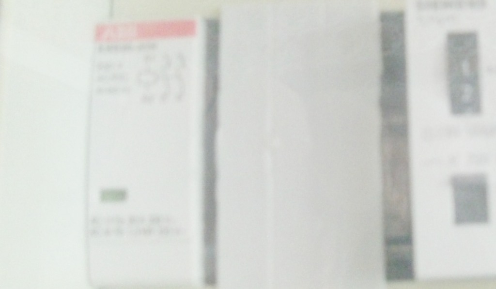

von Karl B. (gustav)
oft hat der Eli die passenden abknipsbaren Einrastabdeckungen nicht
parat, wenn Teile ausgetauscht worden sind, die etwas andere
Gehäuseabmessungen haben wie die Geräte vorher.
War bei mir auch so. Wird alsbald nachgerüstet. (Siehe Bild. Schütz
wurde ausgetauscht.)
Normalerweise sind diese Tätigkeiten bei ordnungsgemäßer Installation
mit geringem Restrisiko verbunden.
Trotzdem notwendige Umsicht walten lassen.
Das musst Du selbst entscheiden, was Du da machst.
sieht eher so aus, als ob die Abdeckung einmal abgenommen worden ist und
nicht mehr richtig aufgesetzt wurde. Aus dem getätigten
Fotografierwinkel kann man das nicht so richtig beurteilen.
https://www.mikrocontroller.net/attachment/561756/sicherungen2.jpg
Und ja, richtig spack ist das auch vielleicht nicht nach "Nacharbeit".
So wie im Beispiel von mir.
https://www.mikrocontroller.net/attachment/561785/Zeitschalter_Herd.jpg

von Adin (Gast)
2 Fragen
Ist es überhaupt erlaubt, dass ein elektrotechnischer Laie diese
Abdeckung anbringt? D.h. kann man einfach den Hausmeister oder Mieter
das machen lassen?
Sind diese Abdeckungen bei allen Schaltkästen gleich und kann man die
einfach im Baumarkt nachkaufen?

von Joachim B. (jar)
meines Wissens ja weil die Ausschnitte seit über 40 Jahren gleich sind,
das gilt für typische Sicherungen, im gezeigten Bild sogar eindeutig.
Unter 24 1/2TE unter 12 eine ganze TE! (TE Teilungseinheit!)
https://www.ebay.de/itm/260886357822
oder Verkäufer eigener Wahl!
Die Abdeckungen sind bei allen Verteilern identisch (Schaltkästen sind
etwas anderes und kommem meist nicht als SK II und mit interner
Abdeckung daher). Sowohl die Ausbruchhöhe als auch die Breite der
Automaten ist genormt (DIN 43880:1988-12)
Adin schrieb:
> 2 Fragen
> das machen lassen?
Das ist tatsächlich eine gute Frage. Ich würde zu einem "ja" tendieren,
dann auch ohne diese Abdeckung ist ein ausreichender Berührungsschutz*
gegeben und die Montage der Abdeckstreifen ist in etwa so gefährlich wie
das Öffnen der Tür oder das Wiedereinschalten eines LSS. Solange die
Abdeckstreifen offiziell und nicht 3d-gedruckt oder aus Holz sind, sehe
ich damit weniger Probleme als Laien, die Lampen anschließen.
Brandschutz ist vielleicht noch ein Punkt, der gegen Klebeband
spricht...
Die offizielle Antwort vermutlich: Nein.
*eine korrekt durchgeführte Installation wie immer vorausgesetzt

Joachim B. schrieb:
Und wenn man ganz nett frägt, dann hat eventuell ein freundlicher
Elektriker in der Nachbarschaft noch 1,5 TE Abdeckstreifen-Reste übrig,
die er dir überlassen würde.
Bei solchen Mietern wundert es mich aber nicht, dass die Mieten immer
weiter hochgehen durch den ganzen Zusatzaufwand. Soviel wie man von der
Anlage sieht, ist das deutlich besser als der Durchschnitt der mir so
unterkommt. Ja da fehlen zwar Abdeckstreifen, aber da hab ich schon ganz
andere Dinge gesehen.
