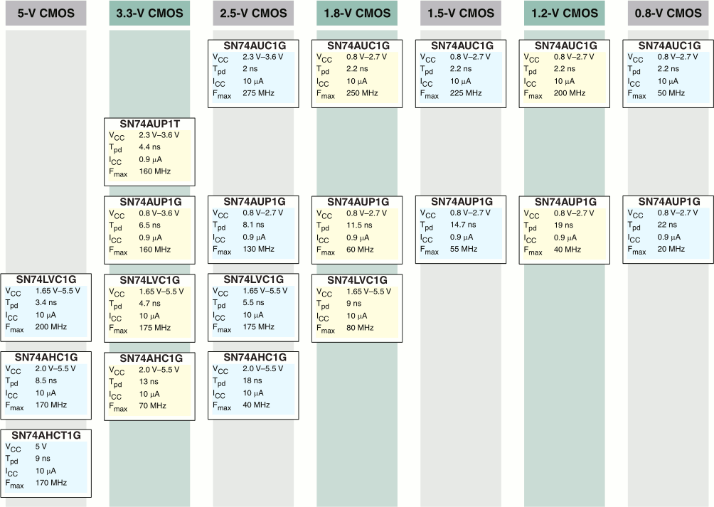

Evo121 schrieb: > Allerdings findet man in den meisten Logikgattern keine > Geschwindigkeitsangabe oder eine Slew-Rate. Bei den 74er CMOS-Familien hängt das Propagation Delay im unteren Spannungsbereich auch stark von der Versorgungsspannung ab (S.2 im Logic Guide von TI, Abb. CMOS Voltage vs. Speed). https://www.ti.com/lit/sg/sdyu001ab/sdyu001ab.pdf

Tabelle aus https://www.ti.com/lit/pdf/scya049. Zur Slew-Rate sagt https://e2e.ti.com/support/logic-group/logic/f/logic-forum/718814/faq-what-is-the-output-transition-rate-for-a-logic-device: > The best method to determine the output transition rate is to measure it > using the real device under the same conditions that your system will > operate. > The next best method is to use a signal integrity simulator (such as > Hyperlynx or ADS) together with an IBIS model and your system's > parameters to simulate the output operation. This can give a very > accurate representation for the operation of the device under the given > system configuration. > The least accurate, but also helpful method is to calculate the value > from the given datasheet specifications. This value can easily be > calculated if you know the output drive strength of the device (given > in the datasheet) and the load capacitance of your system. [...]
Evo121 schrieb: > Schlussendlich heißt das dann eigentlich, wenn eine rise und fall time > angegeben ist, muss folgendes korrekt gelten: > fmin = 1 / (tr + tPLH + tf + tPHL) Nein; tr und tf sind in tPHL und tPLH schon teilweise eingerechnet (weil tPxx von 50% am Eingang zu 50% am Ausgang misst). Besser: fmax ≥ 1 / (tPLH + tPHL) Und die maximale Frequenz ist oft höher als das Ergebnis dieser Berechnung, weil der Eingang nicht sofort auf den Ausgang wirkt. Bei vielen Logikfamilien kannst du eine vergleichbare Maximalfrequenz in dem Datenblatt eines Flip-Flops finden.

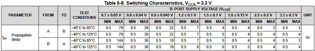

Evo121 schrieb: > Sorry, aber in einem Design einer Maschine kann ich mir nicht immer erst > einen Baustein bestellen und dann anschließend daran messen. Auch wenn du das könntest, das nützt nicht viel: du kennst dann die Verzögerungzeiten des einen Bausteins den du in der Hand hältst, aber nicht die vom Hersteller garantierten Minimum und Maximum Werte. Die sind aber bestimmend für die Entwicklung einer Schaltung damit, denn die muss mit allen in diesem Bereich liegenden Werten funktionieren. Und das kannst du nur aus dem Datenblatt entnehmen. Gerade Schaltzeiten können ziemlich stark variieren, leicht mal um 50%. Georg
Georg schrieb: > du kennst dann die > Verzögerungzeiten des einen Bausteins den du in der Hand hältst Wenn du einstellig ns mit genügend Auflösung messen kannst. Die Laufzeit des einzelnen Gatters ist oft auch nicht das Problem, sondern der Unterschied zwischen Data zu Clock. Diese ganze Haarspalterei hilft da auch nicht. Man schaut sich die maximale kombinierte Gatterlaufzeit des am stärksten verarbeiteten Signales an (nach DB) und verzögert ggf. dazugehörige Signale so weit das die Timing Anforderungen nicht verletzt werden. Z.B. die Verwendung von Synchronzählern statt Asynchronzählern bei TDM Kanalauswahl kann Wunder wirken.
Georg schrieb: > Gerade Schaltzeiten können ziemlich stark variieren, leicht mal um 50%. Oder auch ein bisschen mehr. (SN74AXC1T45)
