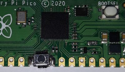

Rudolph schrieb:
> Und der Reset besteht jetzt darin das man das USB-Kabel zieht.
oder man loetet sich einen Taster zwischen Pin 28&30 ( mit dem man RUN
auf GND/Masse zieht) ;)

von Rudolph R. (rudolph)
Guido L. schrieb:
Ja,  klar, das habe ich gemacht, einen Taster zwischen RUN (wtf) und GND
gelötet, zum Glück ist da noch GP22 dazwischen.
So kleine Taster muss man aber auch erstmal herum liegen haben.
Nur, warum muss ich das überhaupt tun bei einer Platine die zwingend
einen Reset benötigt um sie überhaupt programmieren zu können?
Das ist einfach mieses Design.
Und dann legen die neue Boards auf und machen das noch mal so.
Und ja, wenigstens die Pads für einen ARM SWD Stecker dürften da auch
gerne noch drauf sein.

rumärgern mit dem "Standardverfahren" bis der programmiert ist. Eine
doch sehr, sehr überschaubare Investition...
War das allererste, was ich mit dem Pico gemacht habe. Naja, OK, in
Wirklichkeit erst das zweite. Das erste war "Blink" geflasht nach
"Standardverfahren". Hat aber bereits vollkommen gereicht, um die
Prioritäten zu klären, was als nächstes passieren muss...
