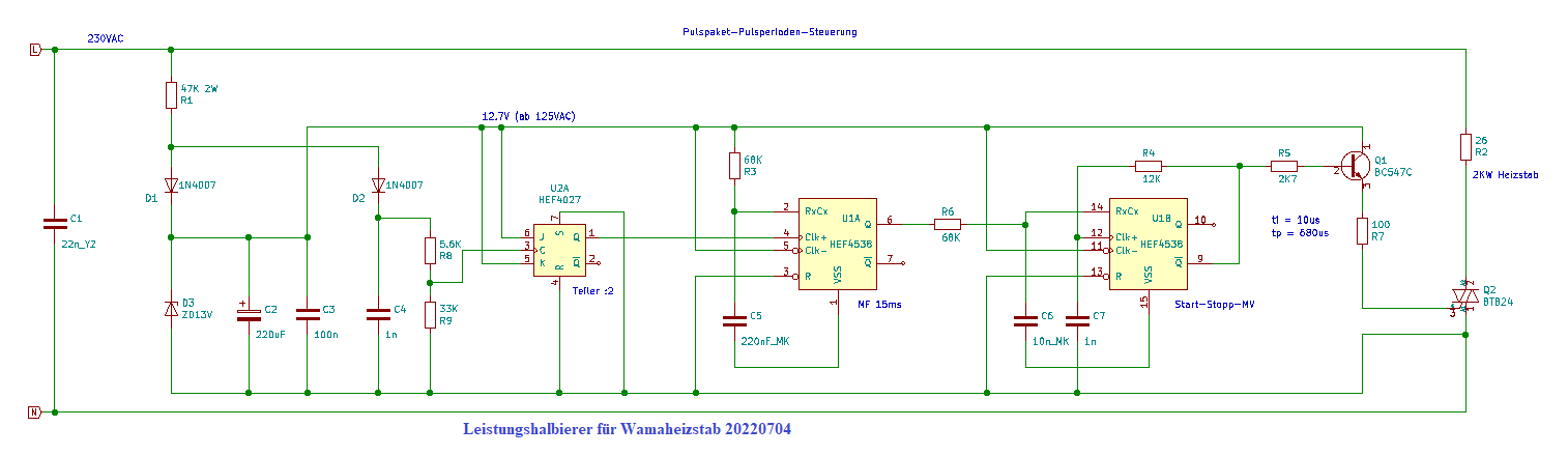

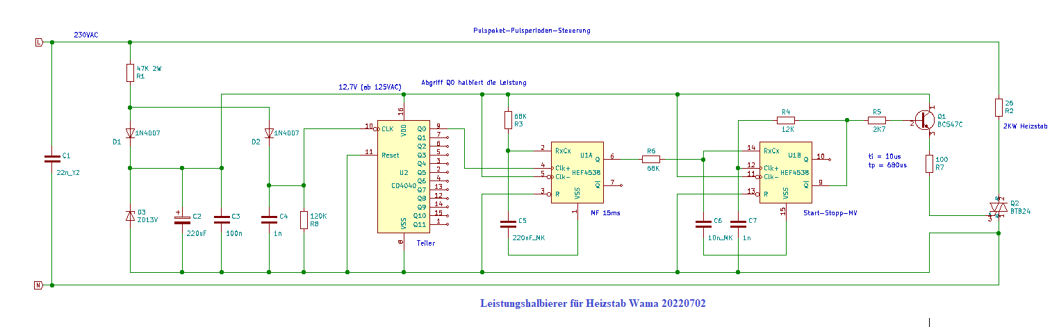

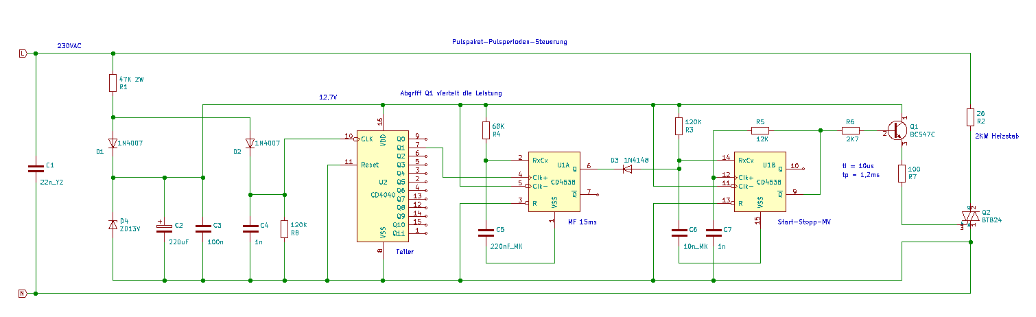

Da nach meiner vorläufigen Schaltung mit HEF 4040 und 4538
gefragt wurde, siehe Bild.
Der Versuchsaufbau funktioniert gut. Jetzt muss das noch
in die Waschmaschine eingebaut werden.
Wie kurz darf der Triggerimpuls für den Triac eigentlich werden?
Momentan sind das 10µs.
von Wolfgang (Gast)
Was versprichst du dir von einem kurzen Triggerpuls. Es kommt mehr auf
den Zeitpunkt an. Du willst nahe am Nulldurchgang schalten, aber so,
dass schon ausreichend Haltestrom fließt.
Dein C1 wird allerdings nicht ausreichen, um über deine Zyklusdauer zu
mitteln, d.h.  irgendwo brauchst du noch einen Speicher, sonst hast du
die Pulslast auf deiner PV und reißt sie vom MPP weg. Mit
Pulsperiodensteuerung reduzierst du nicht die Momentanleistung, sondern
nur die mittlere Leistung.
von Käferlein (Gast)
> den Zeitpunkt an.
Nahe am Nullpunkt fliesst u.U. zu wenig Strom um den Triac zu halten.
Ich erzeuge deshalb für 0,75 Perioden eine Zündimpulsreihe.
Die Spannungsversorgung über R1 ist ja nicht in der Lage
permanent 100mA Gatestrom zu liefern.
Wolfgang schrieb:
> sonst hast du
PV und Wama liegen auf unterschiedlichen Phasen.
Und ich habe eine eigene Einspeiseleitung.
Das Schalten der Stufen für meinen Boiler, das sind allerdings
max. 500W, macht der PV nichts und die liegen auf der gleichen
Leitung weil das zusammen gehört um die 600VA nicht zu überschreiten.

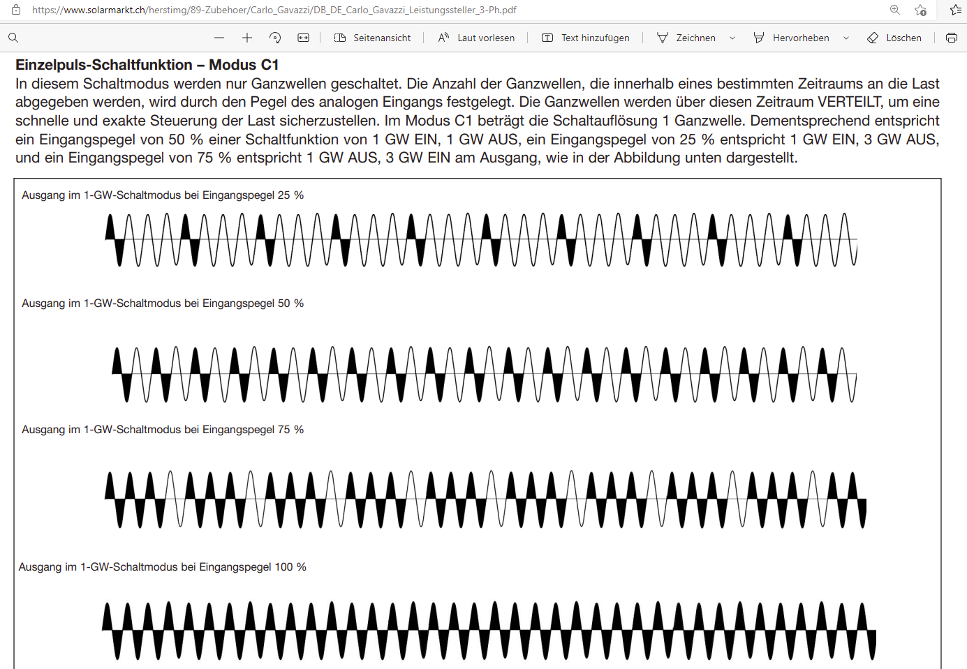

Was ich hier gemacht habe  ist die  Einzelpuls-Schaltfunktion – Modus C1
https://www.solarmarkt.ch/herstimg/89-Zubehoer/Carlo_Gavazzi/DB_DE_Carlo_Gavazzi_Leistungssteller_3-Ph.pdf
Bin ich froh, dass ich das Ganze beim Warmwasserboiler mit Trafo
TAB-konform gelöst habe.
Was ich hier gemacht hatte ist modus c1 25%

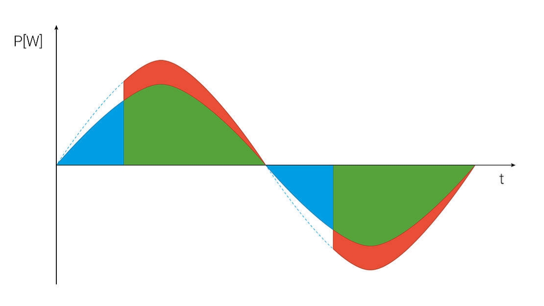

von Michael M. (Firma: Autotronic) (michael_metzer)
Bei Phasenanschnitt verhält es sich so:
blaue Fläche = Einspeisung
grüne Fläche = Eigenverbrauch
rote Fläche = Netzbezug
Bei einer Wellenpaketsteuerung richtet sich die Einspeisefähigkeit nach
der Saldierungsträgheit. Sofern diese mindestens eine Sekunde beträgt
und das Wellenpaket periodisch innerhalb einer Sekunde mindestens einmal
gesendet wird.
Laut der Zeichnung ist Eigenverbrauch gleich Einspeisung.
Alles zusätzliche kommt oben drauf und ist Netzbezug.
___________________________________________________________
Beim Phasenanschnitt zeigt mir der Zähler die korrekte
Leistung ohne Schwankungen an. Ich unterstelle mal, dass
er mir berechnet, was er anzeigt.
Für die Leistungsviertelung wird mir bei der
Einzelpuls-Schaltfunktion = Pulsperiodensteuerung
= Pulspaket mit einer Periode pro Paket,
13% der Leistung bei Nulleinspeisung berechnet.
(D.h. P_solar = P_last/4 ohne weiteren Eigenverbrauch)
Bei voller Leistung wären das 75%.

Ich habe die Schaltung eingebaut und getestet.
40 Grad eingestellt und laufen lassen.
Nach einer halben Stunde wurde es mir zu bunt und ich habe
den Thermostaten heruntergedreht. Vielleicht hätte ich noch
5 Minuten warten sollen. Bei 38 Grad hat er abgeschaltet.
Ich wage mal zu bezweifeln, dass das bei 500W gar nicht viel
höher aufheizen kann, wegen der Wärmeverluste.
Was ich gar nicht bedacht habe, während des Aufheizens dreht
die Maschine die Trommel! Das braucht nochmal 200W-300W.
Also werde ich die Schaltung auf 50% einstellen. (1KW)
Ich denke da muss ich dann den Kühlkörper aufstocken.
Damit spare ich 1KW und vielleicht löst sich das
Interferenzproblem so. Wama ganz für umme geht halt so nicht.
Noch zur Schaltung: Das CD14538 ist nicht geeignet.
Habe es gegen HEF4538 austauschen müssen.
Schaltplanupdate folgt noch ...

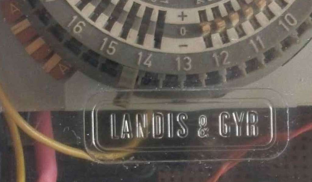

von Karl B. (gustav)
Achim S. schrieb:
> meinem Zähler (Landy
> Gyr
völlig unwichtige Korrektur des Firmenlogos.
(Rundsteuerungsempfänger im Bild. Die machten sowas auch.)
Aber zum Thread.
Habe mich auch vor einiger Zeit mit der Impulspaketsteuerung etc.
beschäftigt.
Hauptaugenmerk sollte auf Anschluss von Heizgeräten an schwach
abgesicherte Verbraucherkreise gelegt werden.
Z.B. Wie kann ich einen Föhn (1kW) an einem schwachen Stromkreis (keine
16A LS) betreiben.
Der Kaltwiderstand und dadurch bedingte Stromüberhöhung im
Betriebsintervall
sollte auch mit in die Betrachtung einbezogen werden.
Als Kompromiss kommt dann vielleicht ein Betrieb/Pause-Intervall von
Vollwellen mit jeweils 5 Sekunden (mit Nullspannungsansteuerung heraus).
Bei Ohmschen Verbrauchern sehe ich da keine größeren Probleme.
ciao
gustav
Die Leistungshalbierung hat es wirklich gebracht.
Hier zeigt die Schaltung was sie kann. :)
Keine Interferenz mehr am Zähler, absolut sauberer Betrieb.
Bedenkt, ein Phasenanschnitt würde da in den Scheitelpunkten
schalten!
Ich bin höchst zufrieden, hat sich der Aufwand doch noch gelohnt.
-Empfehlenswert-
Ich konnte die Zahl der Triggerimpulse für den Triac verdoppeln.
Es ist noch genug Reserve da, erst unter 125VAC bricht die
12V Betriebsspannung ein.
Anbei die aktuelle Schaltung 20220702.
Ich muss jetzt noch etwas mehr Kühlfläche anbringen,
dann wird das Ganze wieder eingebaut. Freue mich auf die
nächste Wäsche.
Das Flackern der Lampe auch weg?
Deinem 4538 fehlt übrigens noch die Versorgung.
von Thorsten S. (thosch)
Verbinde die Kühlfläche noch mit dem Schutzleiter!
Ist mir nicht aufgefallen.
Haha.
Mach ich wenn ich einen BTA24 finde. Habe den BTB24 zwar
isoliert aufgebaut, aber so richtig vertraue ich der Isolierung
nicht. Da ist es mir lieber der Kühlkörper ist potentialfrei.
Ich werde den 4040 durch einen 4027 ersetzen.
Ist ja kein großes Ding, weil beim 4040 nur 5 Pins
verlötet sind. ;)

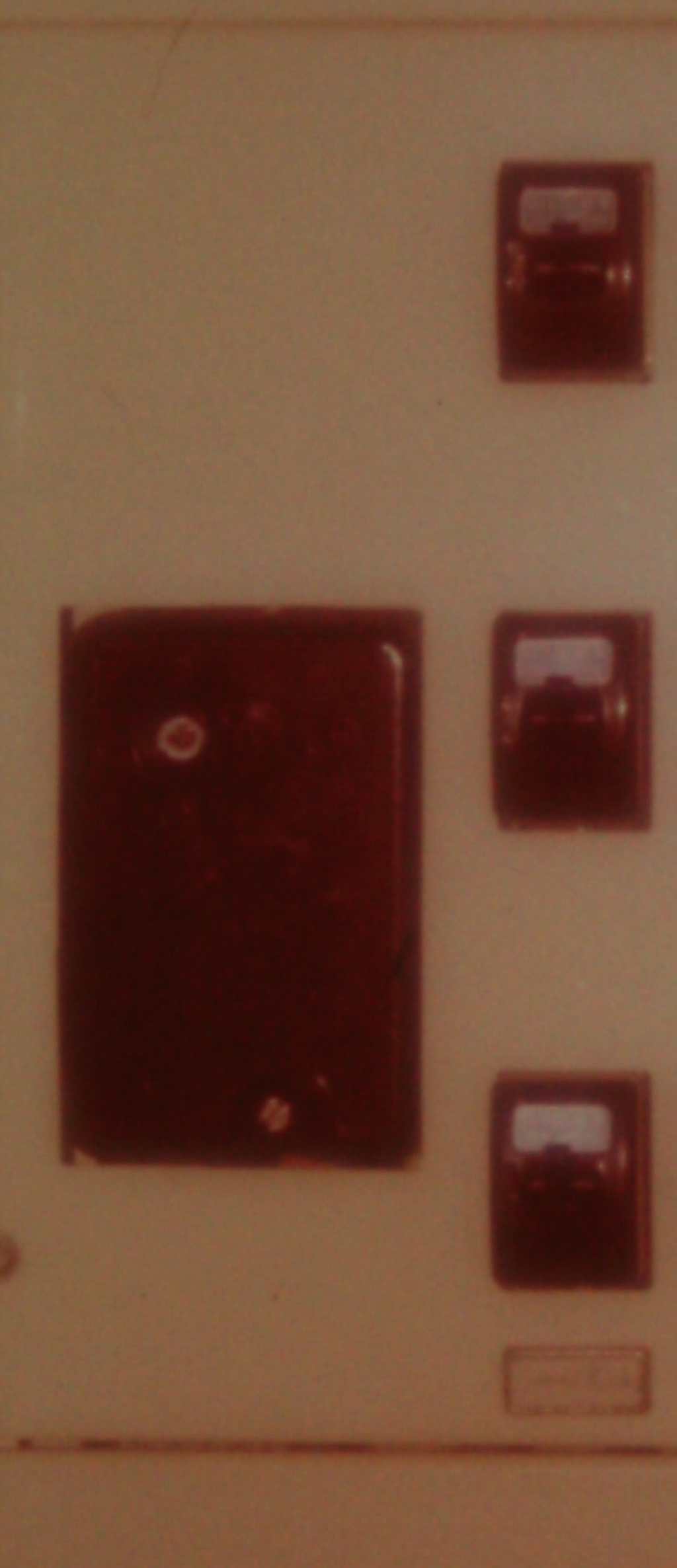

Du kennst meine alte Wirtin nicht.
Kaffekochen mit Tauchsieder auf Pensionszimmer strengstens verboten.
Und ja,
schau mal auf die Schalttafel
In der Tat
4A LS Stotz Kontakt.
Kam sogar vor, dass, wenn zwei Kühlschränke sich zufällig gleichzeitig
einschalteten in mehrere Zimmern derselben damit abgesicherten Etage,
der Strom weg war. Und dann am Wochenende, wo die Wirtin nicht da ist,
um uns an den Sicherunkskasten ranzulassen.

Man kann es leider nicht. Die Anzeige vom Zähler inerferiert
dann. :(
Latch up:
Ich habe mir ein 4027 durch latch up gekillt!
R8 durch einen Teiler 5K6 33K ersetzen und alles ist gut.
Die Schaltung im verlinkten Nachbarthread ist fehlerhaft,
1J muss mit !Q verbunden werden.
Also teile ich jetzt mit einem HEF4027 durch zwei.
Das Bild zeigt die Teilung durch drei.
Der Vollständigkeit halber hier die aktualisierte Schaltung 20220704.
Ist wie Schema 02 aber mit dem Latchup Schutz und dem 4027 als Teiler.
Nun warte ich auf die nächste Wäsche ...
