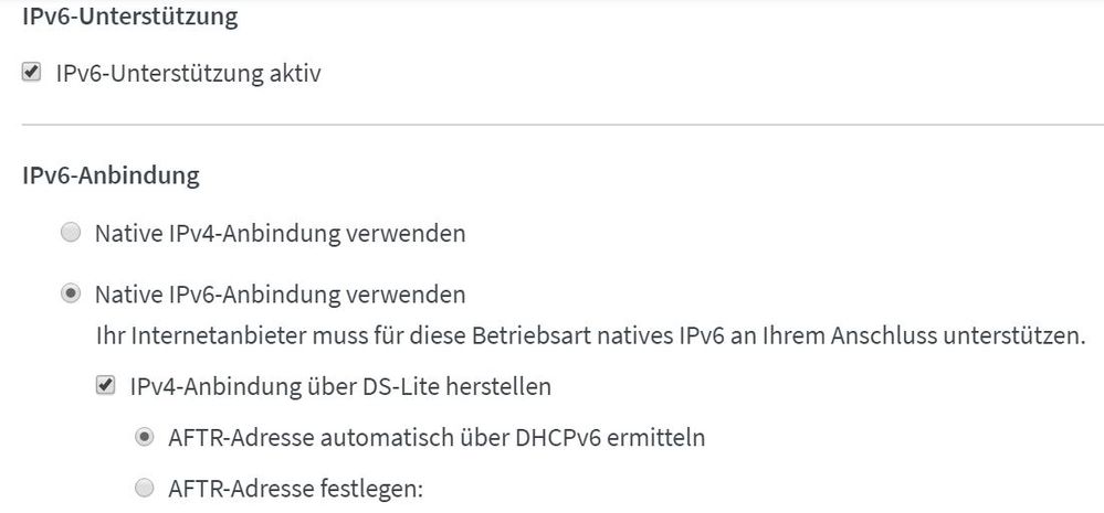

Ich habe normales DSL bei 1&1, eine ältere Fritz!Box (7390) und möchte auf einen Server zugreifen, der nur über IPv6 erreichbar ist. Nach Anleitung in der Fritz!Box unter Internet => Zugangsdaten => IPv6 den Haken bei "IPv6-Unterstützung aktiv" gesetzt. Dann darunter im Abschnitt "IPv6-Anbindung" nacheinander verschiedene Einstellmöglichkeiten ausprobiert, Box neu gestartet etc. Kein Erfolg, es bleibt bei IPv4, ist auch so im System-Log zu sehen. Die Hotline bei 1&1 ist wenig hilfreich. Bin jetzt schon 30 Minuten in der Warteschleife, habe jeweils nur jurz mit mehreren Mitarbeitern da gesprochen, aber kein greibares Ergebnis. Nur die Standardaussage "die Box ist schon schon ziemlich alt". Wenigstens hat die Hotline mir bestätigt, dass ich eine meine Verbindung Dual Stack kann. Weiß jemand, ob und wie man das richtig einrichtet? Oder kann es tatsächlich sein, dass es mit dieser Box generell nicht funktioniert?

Hast Du mal in die erweiterte Ansicht der FritzBox geschaltet? Da müssten noch mehr Einstellmöglichkeiten für IPV6 sein, siehe Bild. Für Dual-Stack darf AFTR natürlich nicht angewählt sein.

Mike J. schrieb: > Funktioniert die noch bei dir? > Normaler Weise haben sie überall jetzt auf Annex-J umgestellt und das > unterstützt sie nicht. Aber offenbar läuft es ja, dann hast du aber > etwas weniger Up-/Down-Load als eigentlich möglich wäre. Wie Franz schon schrieb, die 7390 macht schon Annex-J und VDSL, nur halt nicht so gut wie die Nachfolger. Das ist aber nicht das sein Problem mit IPV6. Mario M. schrieb: > Hast Du mal in die erweiterte Ansicht der FritzBox geschaltet? Da > müssten noch mehr Einstellmöglichkeiten für IPV6 sein, siehe Bild. Für > Dual-Stack darf AFTR natürlich nicht angewählt sein. Wo findet man das bitte? Bei meiner 7390 nicht zu finden, aber die erweiterte Ansicht ist aktiv
