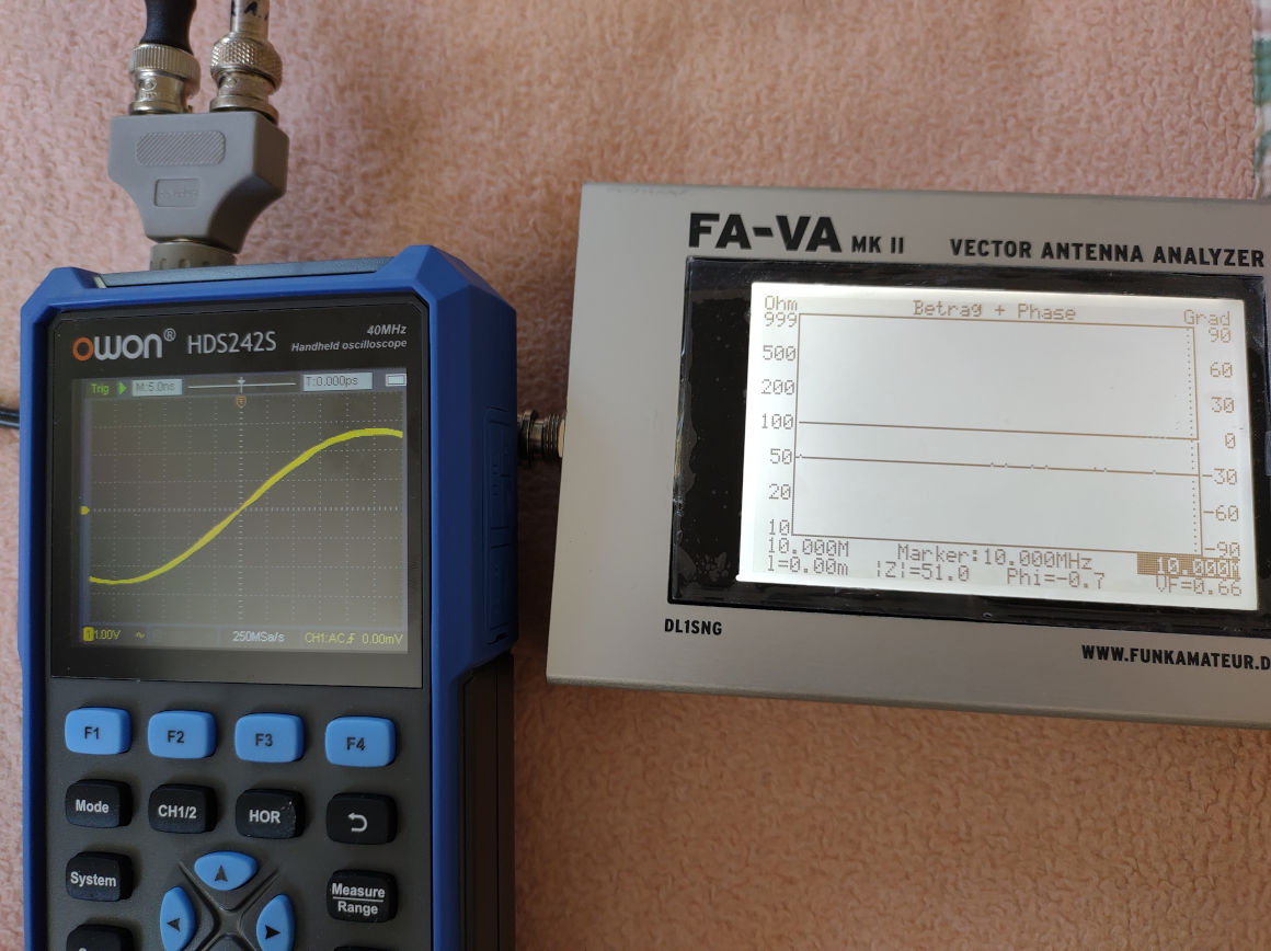

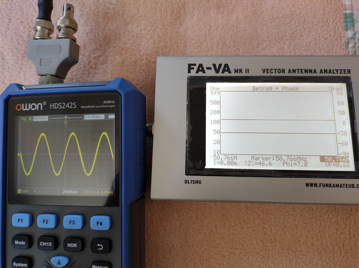

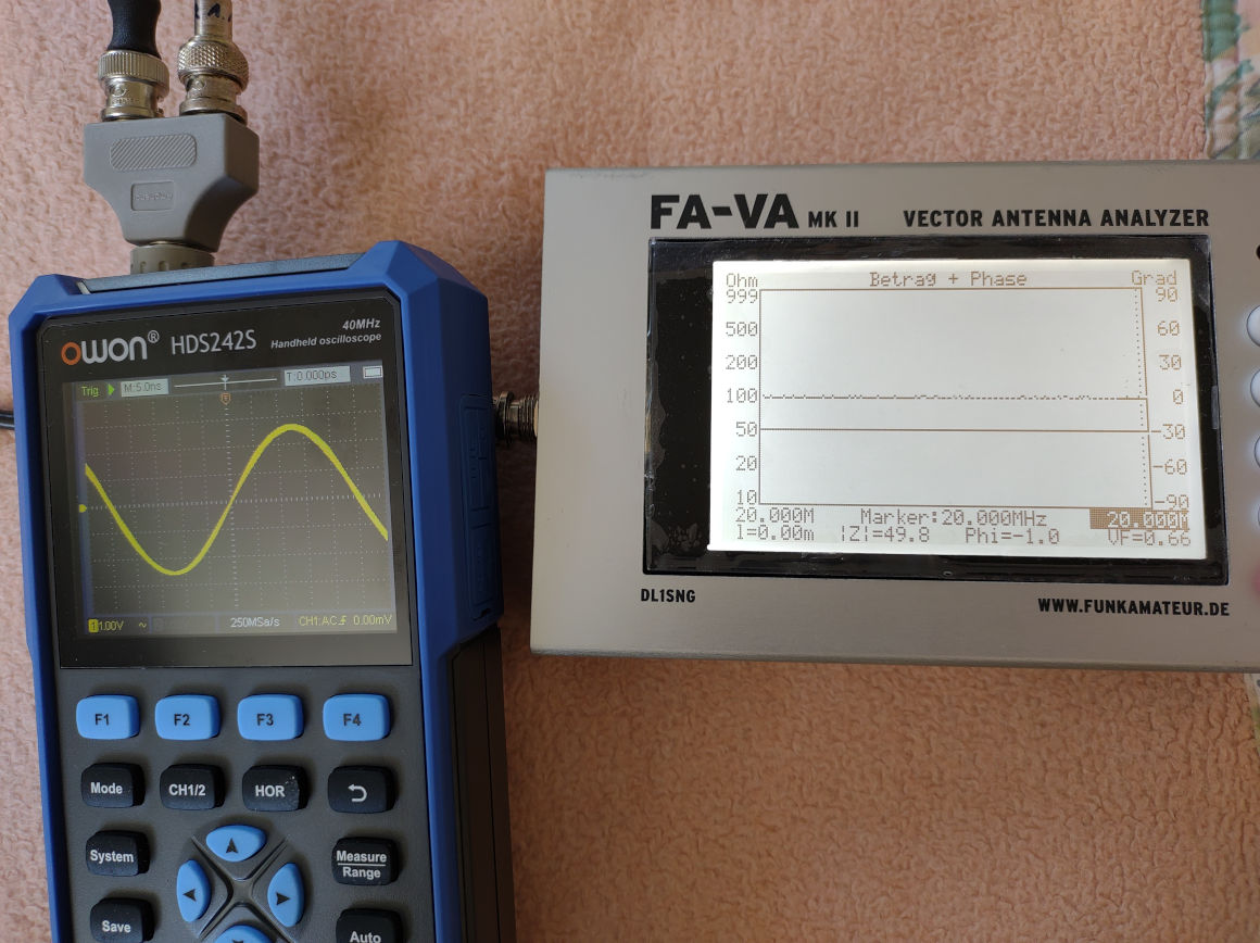

Hallo Forum,
ich habe mir das HDS242S auf der Hamradio in FN gekauft.
Nun habe ich bei EEVBlog gesucht was man dazu so findet,
mit der Idee es eventuell auf ein HDS272S zu flashen.

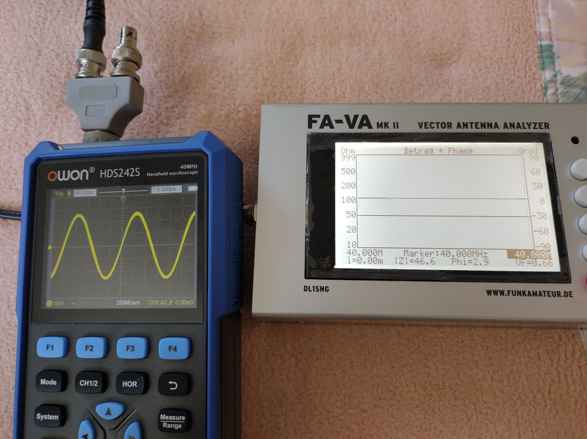

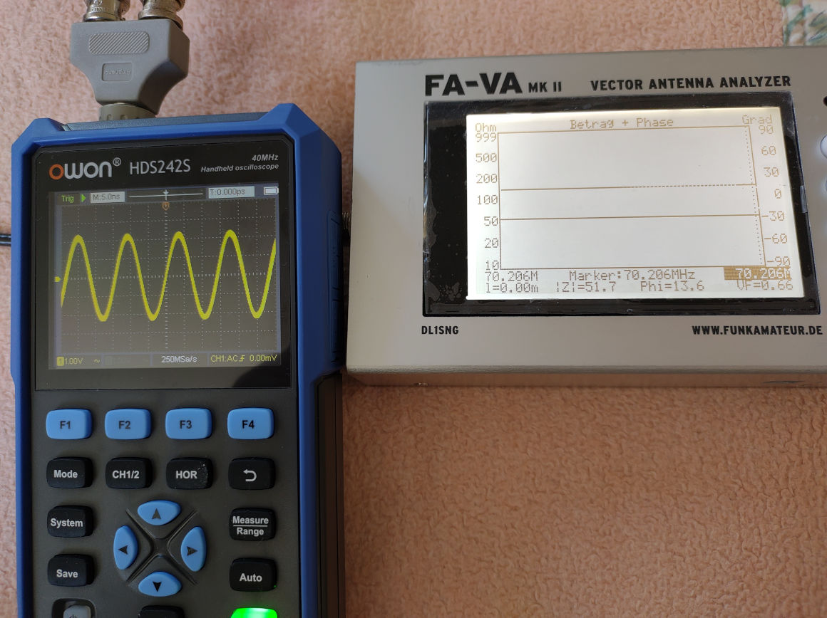

Jetzt stelle ich aber fest, dass das Ding durchaus bis 70MHz
Sinus-Signale darstellt und zwar besser als erwartet.
Nun würde mich interessieren ob jemand ein HDS272(S) besitzt
und einen ähnlichen Versuch machen könnte um die Differenz
der beiden Modelle in Punkto Frequenzgang zu ermitteln.
Rein subjektiv geht die Amplitude bei mir erst ab 90MHz auf
den Faktor 0.7 zurück. (2,0 statt 2,8 Div wie bei 10MHz)
Ich habe auf die Schnelle auf der Couch ein paar Bilder mit
angehängtem FA-VNA bei verschiedenen Frequenzen am CH1 Eingang
gemacht. (10,20,30,40,50,70 MHz)
Soweit scheint alles ok auszusehen und mich interessiert nun wie
es beim 272 Modell aussieht. Vielleicht hat ja jemand Lust es
durchzuspielen.
Danke für die Mühe schon mal vorab.
Markus

Die Darstellung eines Sinus ist bei unbekannter Messmethode
nur eine grosse Mogelpackung.
Das schaffen selbst Oszis mit 10 Msps und einigen "Tricks"
die 70 MHz und noch wesentlich mehr, darzustellen.
Vergleichbarkeit kannst du nur mit dem "Single Shot" eines
Einzelimpulses erzielen. Das geht leider mit dem Sinus
aus einem VNA nicht.

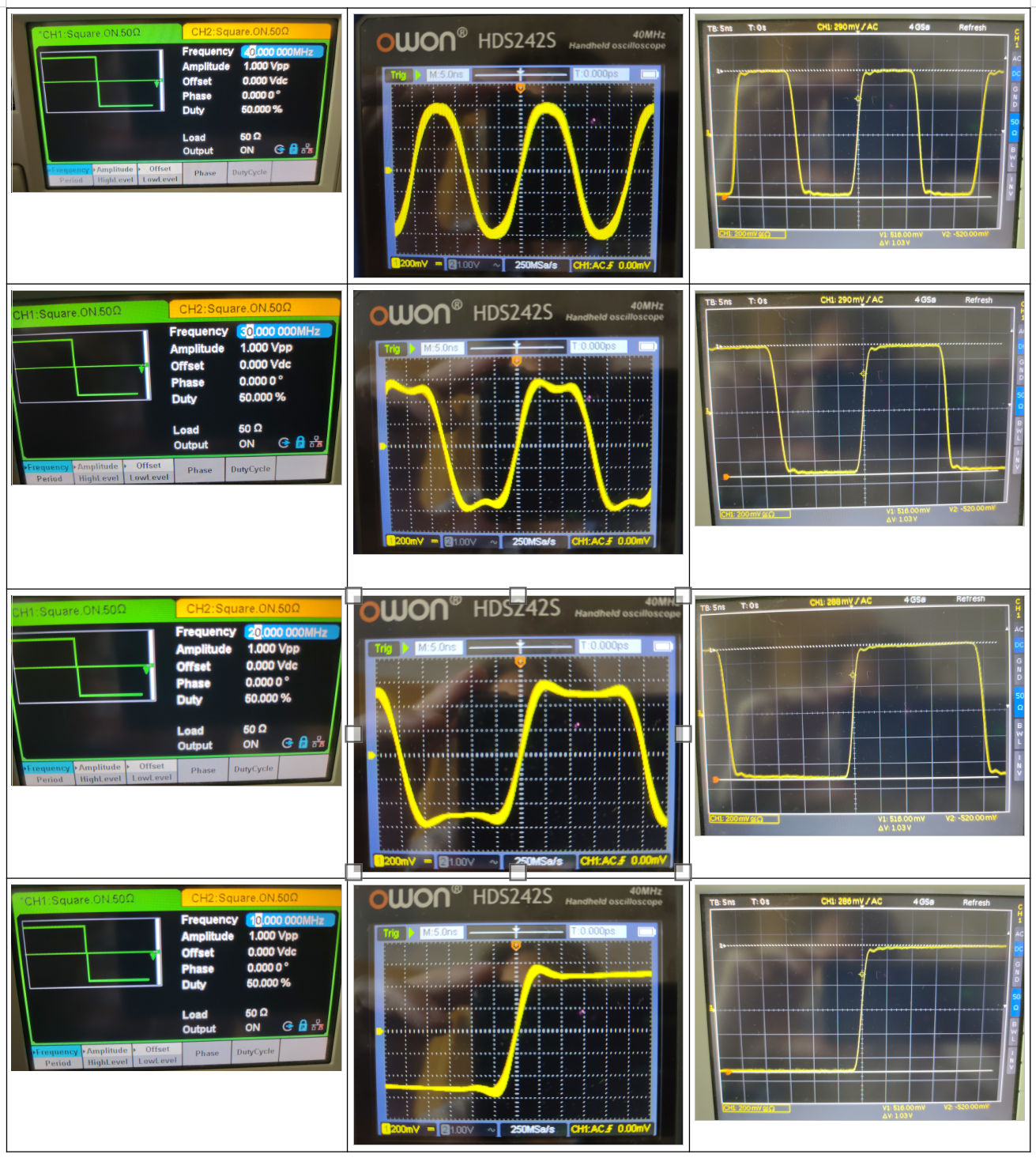

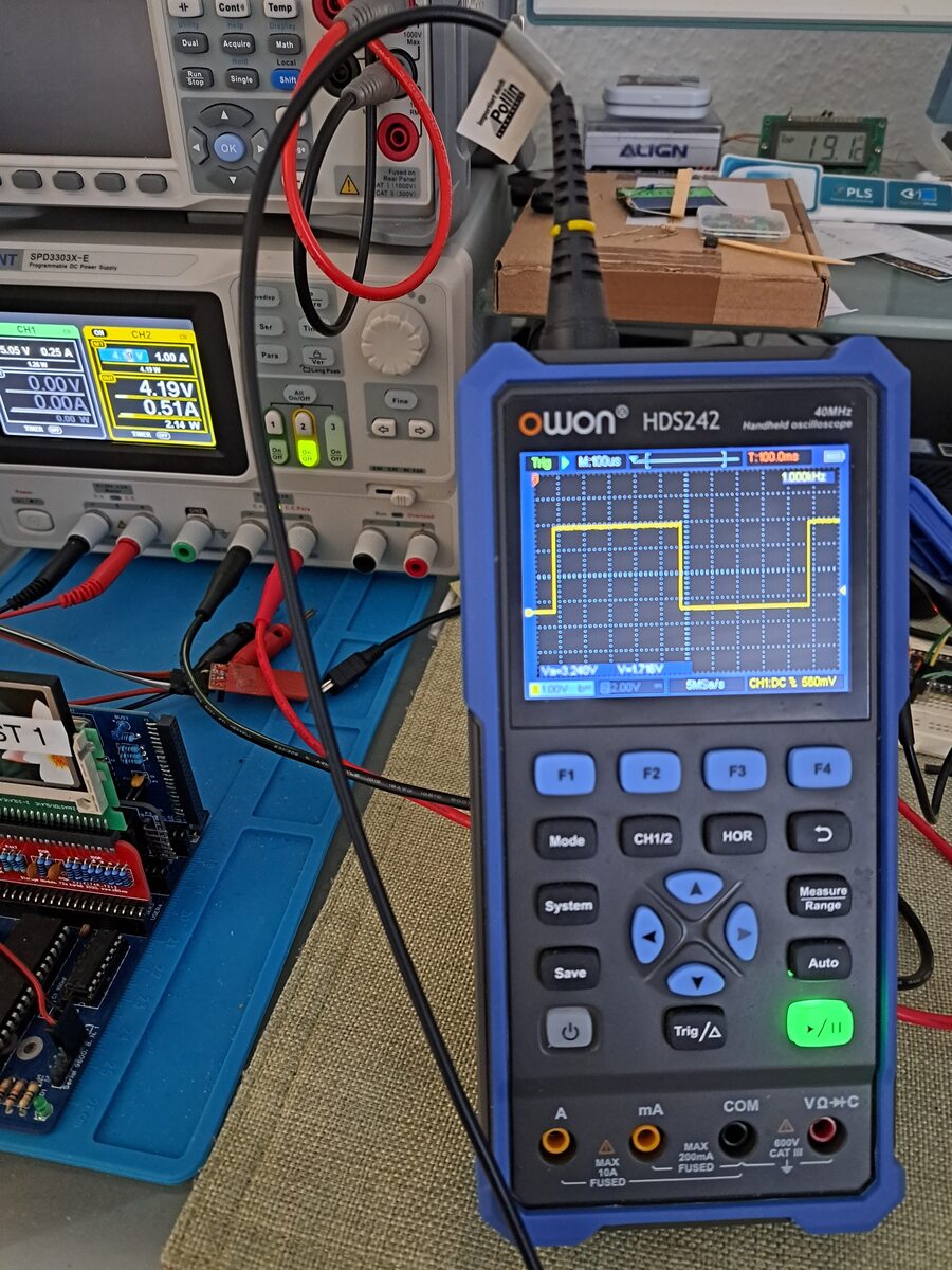

Hier die versprochenen Bilder, bei Ansteuerung mit einem
Rechteck, bei 40, 30, 20 und 10 MHz.
Das Vergleichs-Gerät ist ein 350Mhz Hameg mit 4Gs.
Bei meinem vorhergehenden Bildern, war noch die Spannung
am OWON falsch eingestellt, da der Probe-Faktor auf 10x stand.
Habe ich übersehen, deshalb die 2V pro Div, statt 0.2V.
Bei dieser Messung hat es jetzt aber gestimmt.
Ich habe alle zwölf Bilder in ein pdf gepackt und als Tabelle
angeordnet als Vergleich die Einstellung am Sig.-Gen. und die
beiden Oszis gegenübergestellt.
LG
Markus

von Otto (Gast)
Du hast ja bei deinen Messungen mit einem Rechteck selber feststellen
koennen, dass oberhalb von 30 MHz die Bandbreite des Owon zumacht
und die Oberwellen des Rechtecks zunehmend fehlen.
Nun kann es bei DSOs eben schon vorkommen, dass Samplingtechniken
zum Einsatz kommen. Auch wenn das eben nicht explizit erwaehnt
wird. Damit ist eine Signaldarstellung auch von hochfrequenteren
Signalen die ueber der Singleshotrate liegt, moeglich.
Aber, so ein Oszi kann dann eben nicht ein Singleshotsignal
dieser Frequenz darstellen, z.B. einen Burst.
Insoweit solltest du deine Messungen mit dem VNA eben auch
selbst kritisch wuerdigen koennen.

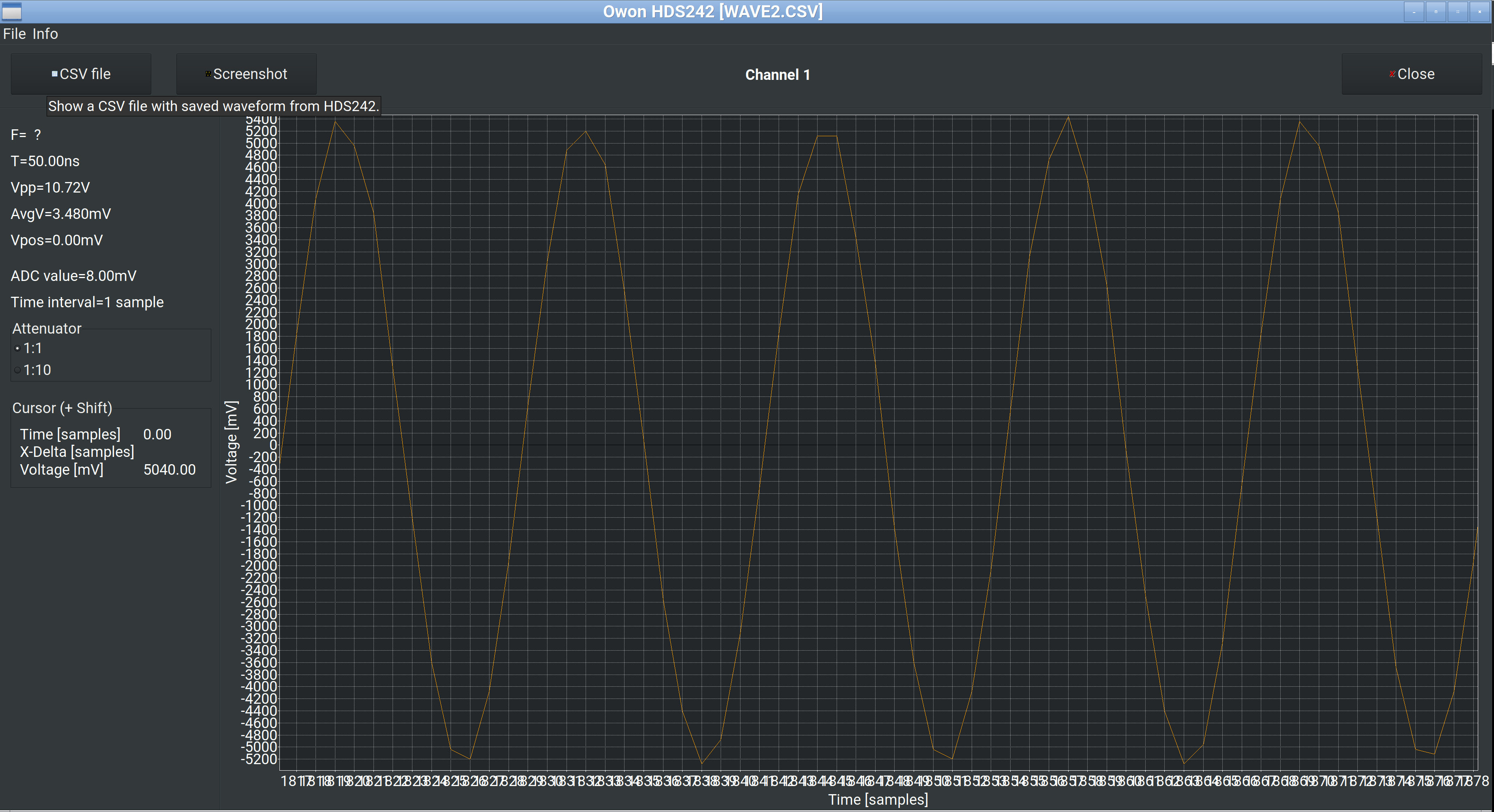

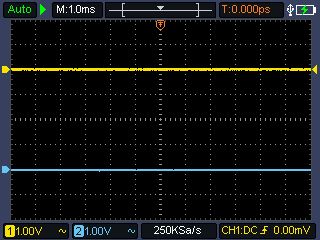

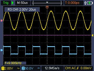

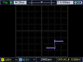

Habe mich gerade noch mit dem Abspeichern des Bildschirms beschäftigt.
Wenn man unter SYSTEM -> F4 -> USB den Mode MSC via F1-Taste wählt,
erscheint am PC ein Flash-Laufwerk, bei angeschlossenem HDS2X2(S)
Im Folgenden ist die erste erwähnte Taste bei meiner Beschreibung,
eine der Haupttasten am Bedienfeld 'Mode', 'System', 'Save'.
Der zweite, dritte, ... Tastendruck sind die F1-F4 Tasten mit
den zugehörigen Namen, die am Display erscheinen.
Die zugehörige Funktionstaste ist in runden Klammern () nach dem
Menu-Namen der am Display abzulesen ist, dargestellt.
mit den Tasten
SAVE FILE(F3) kommt man in das SAVE Untermenu, sofern
man nicht schon mal darin war, denn die Kiste merkt sich in
welchem Menu man zuver sich befunden hat.
Um auf den Toplevel unter SAVE zu kommen ist SAVE und die Back
Taste (gebogener Pfeil unter der F4-Taste) zu betätigen.
Das gilt übrigens für alle o.g. Tasten Mode, System, Save, ... .
Nun zurück zum SAVE-Vorgang, der mit
SAVE FILE(F3)
eingeleitet wird. Dort kann man mit
SAVE FILE(F3) TYPE(F1) (WAVE|IMAGE)
die Dateiart, WAVE für ein CSV-File und IMAGE für ein BMP-File,
siehe Anhang, auswählen.
Mit
SAVE SOURCE(F3) (CH1|CH2)
stellt man die Quelle ein - erster/zweiter Kanal.
Und mit
SAVE FILE(F3) SAVE(F4) (manchmal auch nur mit SAVE SAVE(F4))
speichert man das Bild/CSV-File intern im Speicher ab.
Via Filemanager greift man dann auf das Flash-Laufwerk zu und
holt sich die abgespeicherten Bilder/CSV-Files.

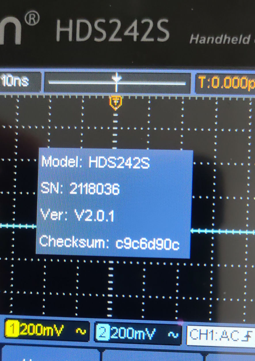

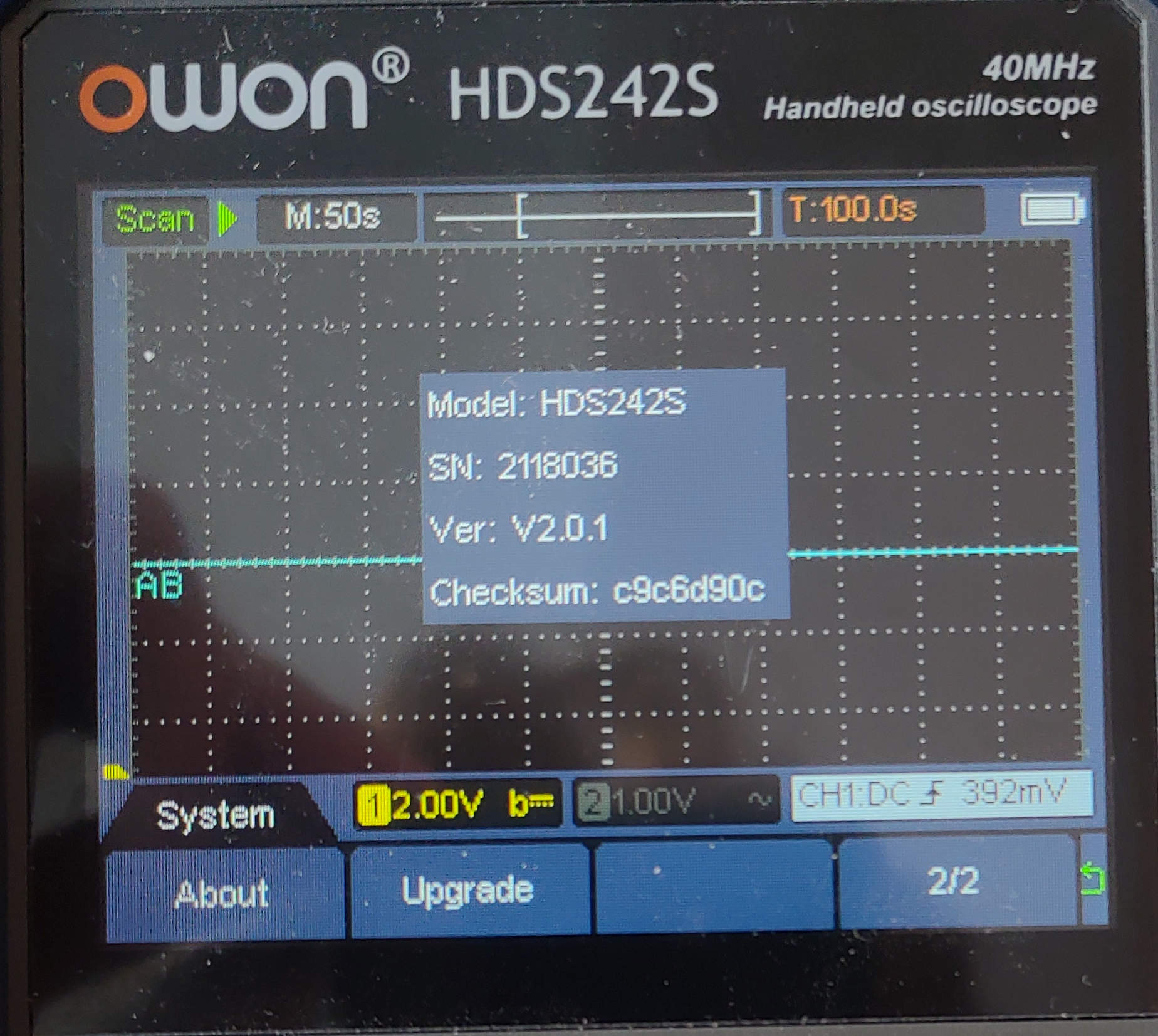

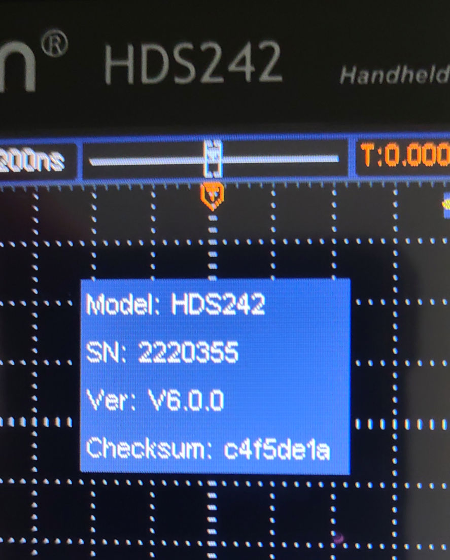

Bei mir läuft die FW-Version 2.0.1 auf dem Gerät.
Kann mit den Tasten
SYSTEM SYSTEM(F2) 1/2(F4) ABOUT(F1)
angesprungen werden, oder wenn man schon in dem Menu SYSTEM war mit
SYSTEM ABOUT(F1)

von Markus W. (dl8mby)
@von Jack V.
danke für den Hinweis zum Pascal Programm für die CVS Darstellung.
Konnte es sofort erfolgreich mit Lazarus compilieren und ein File
am PC-Screen darstellen, siehe Anhang.
An der Darstellung der Achsen muss ich noch etwas rumpfeilen,
aber das Gerüst ist ja schon sehr brauchbar.
Mein Dank auch an h-elsner von mooo.com.
In diesem Zusammenhang sieht man auch genau die einzelnen Abtastpunkte
und da die Darstellung nicht sin(x)/x Interpollation verwendet
 veranschaulicht das was auch der Posting Schreiber "von Otto" mir
gestern geantwortet hat.
Danke nochmals dafür.
LG
Markus
Noch was,
man sieht übrigens, dass ein 20MHz Sinus, laut angehängter .csv
Datei 13 mal vom Nulldurchgang ausgehend abgetastet wurde plus ein
geringes Delta.
Z.B. Zeile 78 bis 90,91.
Somit stimmt es, dass bei Einkanal-Betrieb mit 250MS abgetastet wird.
Im EEVBlog Forum wurde an einigen Stellen behauptet, dass nur mit 125MS
gesampelt wird und die Angaben im UG nicht stimmen und man bezog sich
dabei explizit auf den Einkanalbetrieb.
LG
Markus

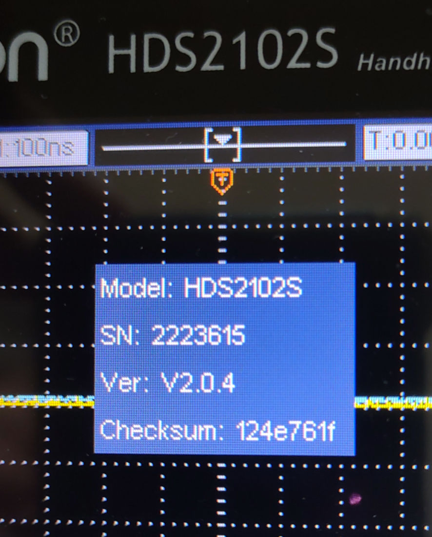

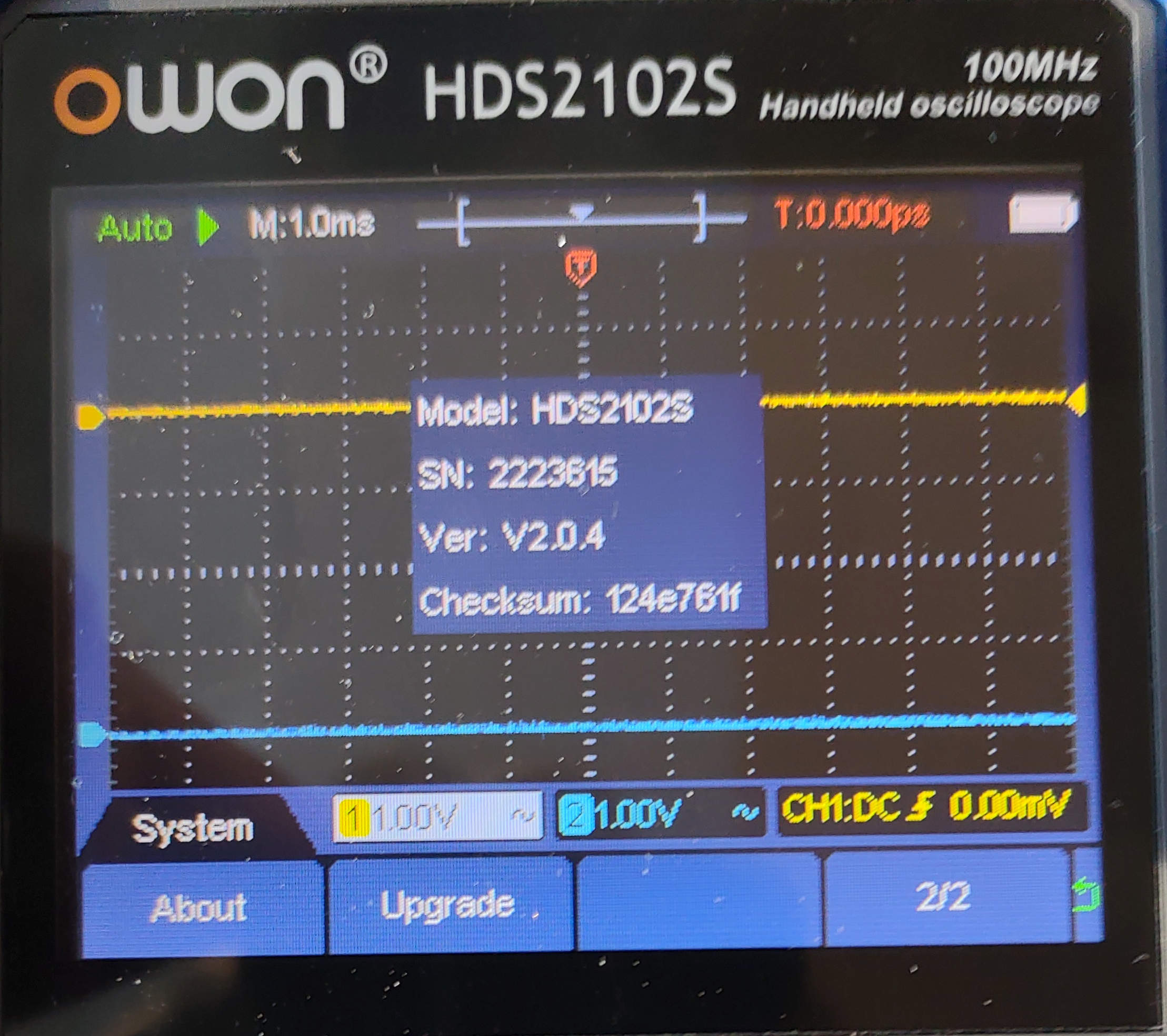

Ich habe immer noch einige Fragen zu den OWON HDS2X2(S).
Mittlerweile habe ich von drei Geräten die FW Versionen ermittelt.
Das Gerät von Pollin, ein HDS242 (ohen Gen.) hat die höchste Version
der FW (V6.0.0).
Ein anderes, HDS242S, also mit Gen., hat die FW Version 2.0.1.
Und ein HDS2102S, die 100MHz (500Ms/sec.) Variante hat die FW Version
2.0.4.
Könntet Ihr hier Eure FW Versionsnummern posten, um einen Überblick
zu erhalten, welche FW Versionen so auftauchen mit Modellnummer und
eventuell SN um auch über diese einen Überblick zu haben.
Übrigens haben alle Geräte der (S) Modellreihe einen 25MHz Generator
verbaut, nicht wie von mir aus versehen geschrieben - 20MHz.
Die FW Version 2.0.1 hat noch keinen Counter im DSO Display
implementiert.
Danke mal schon für die Mühe.
Markus

Noch ein paar Infos, die ich gerade durch Messungen ermittelt habe.
Betrachtet wurde nur die HDS2102S vers HDS242 Variante, da nur diese
bei mir die Counter in der Firmware inkludiert haben.
HDS2102S(von Eleshop NL)  HDS242(von Pollin DE)
Bandbreite:
3db  140MHz                3dB  80MHz
6dB  167MHz (Sinus stabil) 6dB 100MHz (Sinus wackelt halbes Div. auf/ab)
                                      (da schlägt wohl das anti Alias-
                                       Filter bereits bei 250MS wohl zu)
Counter:
bis 119.994MHz wird             bis 47.995MHz wird
    119.9MHz angezeigt              47.9MHz angezeigt
ab  119.995 bis 119.999MHz      ab  47.995 bis 47.999MHz
    wird 120MHz angezeigt       wird 48MHz angezeigt
ab  120MHz wird ? angezeigt     ab   48MHz wird ? angezeigt.
Daraus schließe ich, das die FW den Maximalen Counter-Wert bestimmt
und nicht die HW. Am Display wird ja ein Sinus auch noch oberhalb
der 120MHz beim HDS2102S bzw. 48MHz beim HDS242 ordentlich angezeigt.
Soweit mein Überblick zu den beiden genannten Geräten.
Markus

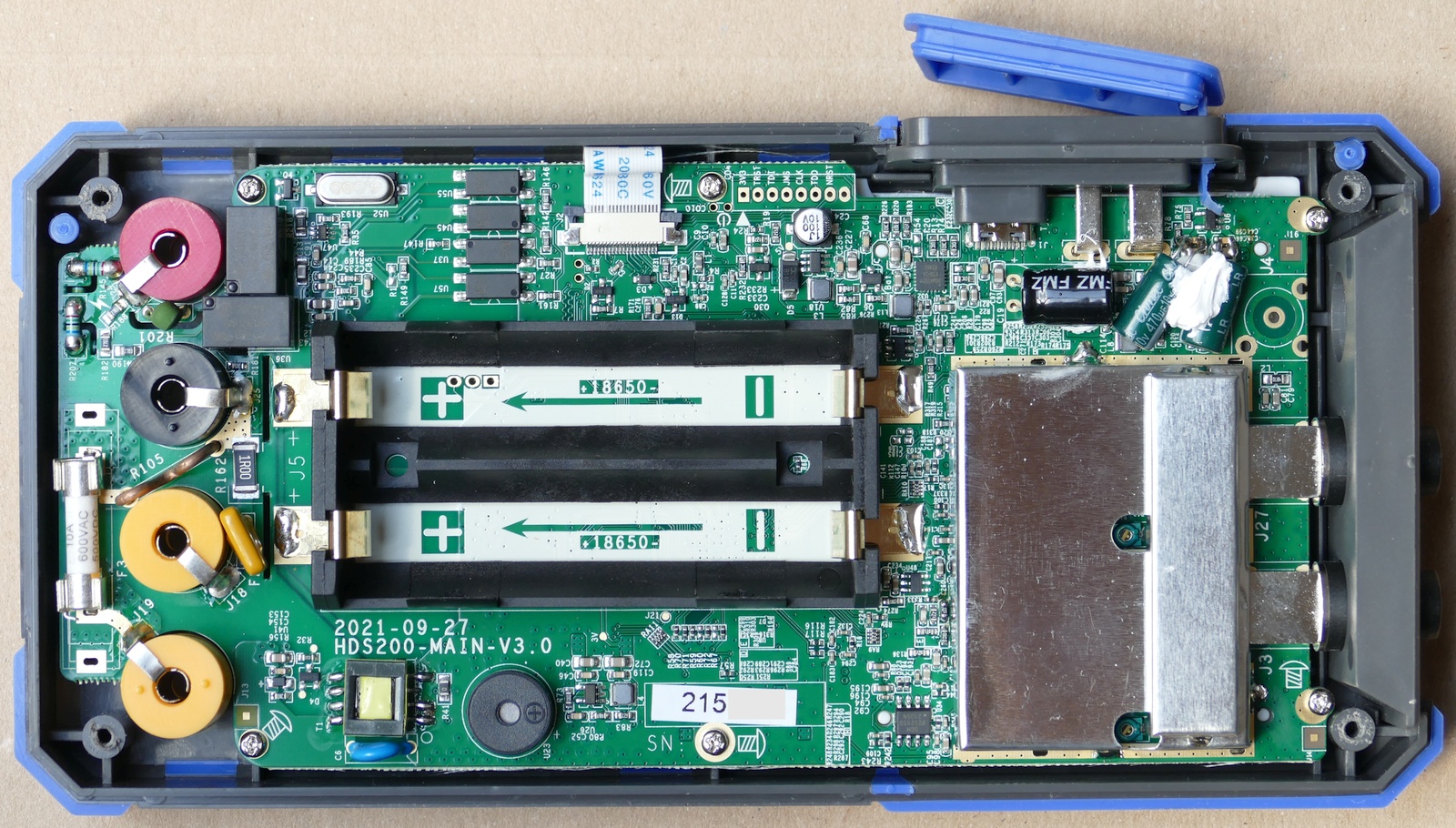

Meins, ebenfalls von Pollin, hat eine etwas niedrigere Seriennummer und
Hardware-Revision V3.0. Ich meine es hatte Firmware V5.4.3 als ich es
bekam. Hardware und Firmware müssten laut EEVblog Thread zu dem
Zeitpunkt aktuell gewesen sein. Es hat dann ziemlich lange gedauert bis
Owon die Download-Adresse in dem Thread bekann gegeben hat:
https://www.eevblog.com/forum/testgear/owon-hds-200-handheld-oscilloscope-w-builtin-dmmawg/msg4219375/#msg4219375
Die verfügbare Firmware-Version hängt danach von der Hardware-Version
ab.
Wenn Pollin jetzt HDS242 mit Firmware V6.0.0 verkauft dann muss es auch
eine neue Hardware-Version sein, von der ich im EEVblog Thread noch
nichts gesehen habe. Ein Firmware Update auf V6.1.0 gibt es übrigens
auch schon.

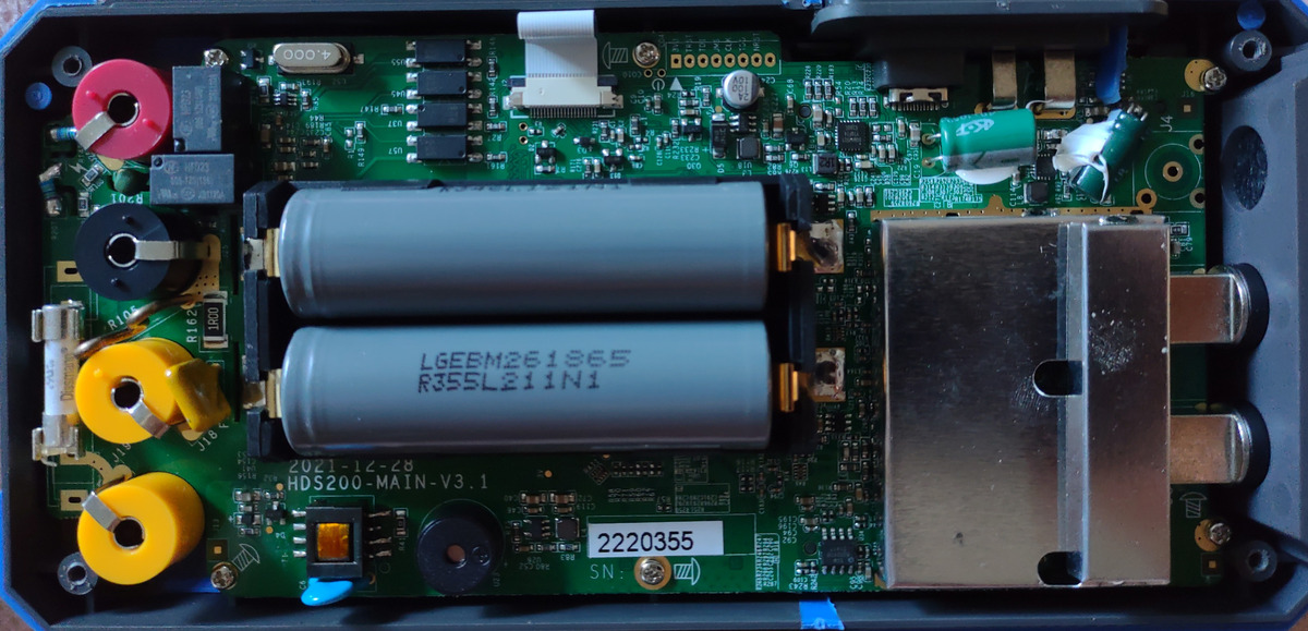

@von Stefan,
danke für die Infos und das Bild.
Ich habe gerade auch mein Pollin-Gerät geöffnet und kann Deine
Vermutung bestätigen. Das HDS242 von Pollin am 20220712 gekauft,
hat die HW Version 3.1, siehe Anhang.
Markus
PS.: Interessant wäre der Vergleich, was außer der zusätzlichen
BNC-Buchse zum Genetaror-Betrieb noch fehlt.
Die FW von OWON wird ja für beide Geräte als ein Download angeboten.
Ich schraube auch noch die HDS242S Version auf und mach noch ein paar
Fotos, vermute aber, das der 14-Bit DAC bestimmt eingespart wurde
und ohne dem läuft der Gen. nicht.
Markus

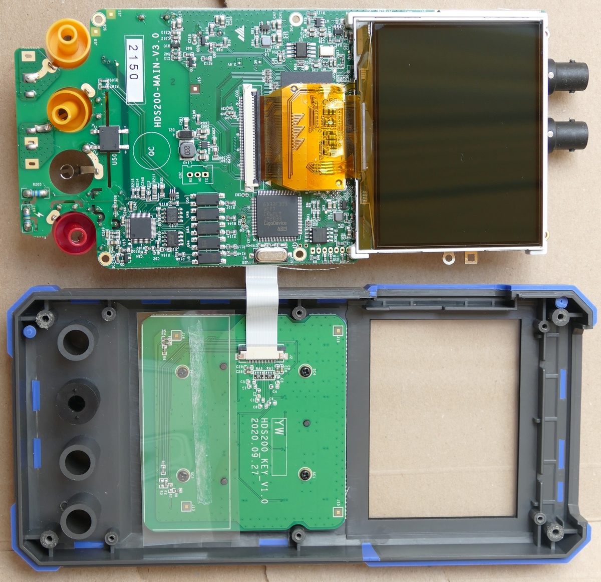

von Stefan (Gast)

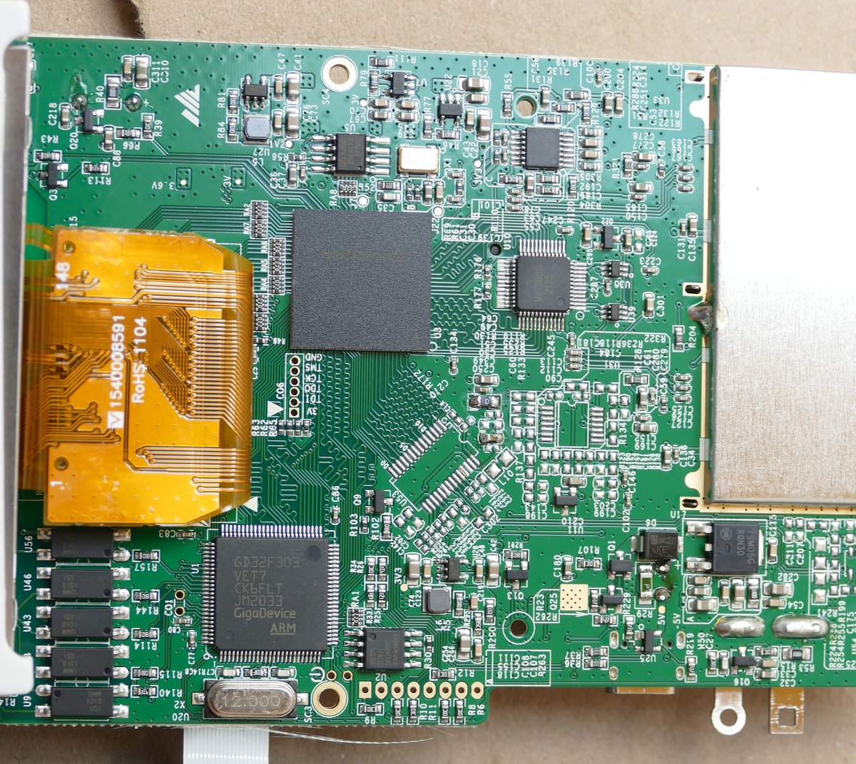

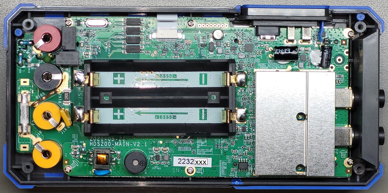

Hier schon mal die Fotos von meinem HDS242 V3.0.
Auf dem DMM-Chip neben der roten Buchse kann ich keine Beschriftung
erkennen.
Controller ist ein GigaDevice GD32F303VET7, ADC ein MXT2088, auf dem
FPGA steht nur eine 14-stellige Nummer und DAC und zugehörige Bauteile
sind nicht bestückt.

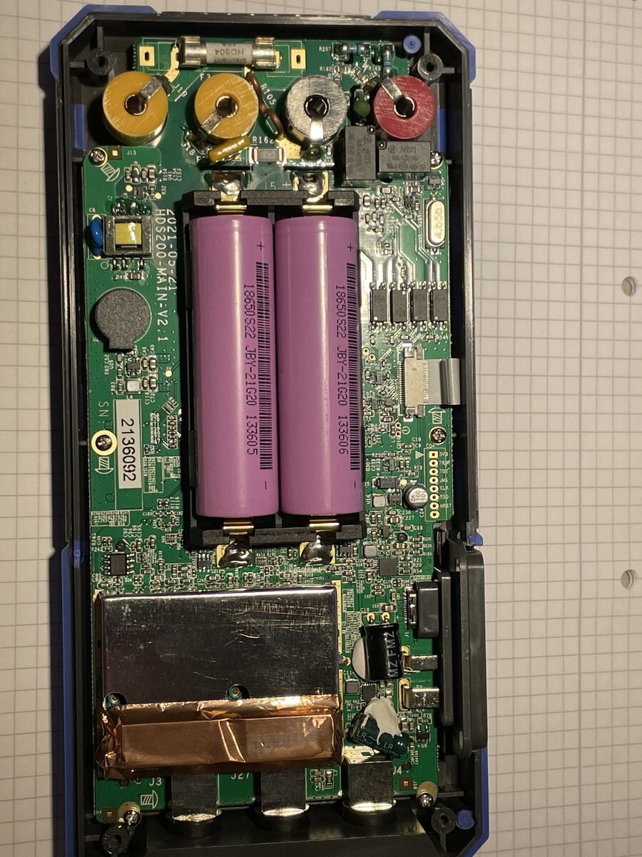

Zur Hardware Version 2.1 des HDS272S gibt es einen Teardown und
Vergleich zum Hantek 2D72 von Kerry Wong:
http://www.kerrywong.com/2021/09/18/teardown-of-an-owon-hds272s-3-in-1-handheld-oscilloscope-dmm-awg-compared-with-hantek-2d72/

Im EEVblog Forum schreibt einer "I get my HDS242S today, the firmware
version is V5.7.1 and the HW version is V3.1".
Also HW V3.1 einmal mit Firmware V5.7.1 und einmal V6.0.0 und ein Update
von einer 5er Firmware auf eine 6er ist nicht möglich.
Die Versionsnummer auf der Leiterplatte ist wahrscheinlich nur die
PCB-Version von der es neben veschiedenen Bestückungsvarianten auch noch
verschiedene Bestückungsversionen geben kann. Bevor Owon die Adresse für

@von Stefan,
mir ist gestern aufgefallen, dass auf der Download-Seite von OWON
für das HDS242(S) in der FW Version Auswahl V2.0.1 immer ein
HDS2102(S) Download-Link angezeigt wird.
Dir dabei gelieferte FW lässt sich aber auf meinem Gerät nicht
installieren. (entweder Error#3 oder Error#4).
Markus

Ich habe mein HDS242 von Pollin mit V5.4.0 Mitte März 2022 bekommen.
Seriennummer 215... Update auf V5.7.1 von der Owon Webseite hat
funktioniert. Allerdings war danach die Standardsprache erstmal
Chinesisch.
Zum Umstellen:
- System drücken
- F1 drücken, bis die passende Sprache angezeigt wird.
Den Update-Prozess finde ich im read me.pdf etwas verwirrend
beschrieben.
- System drücken -> F2 (System) -> F4 (1/2) -> F2 (Upgrade)
- Reboot, Fehlermeldung über fehlende Updatedatei ignorieren
- System drücken -> F4 (1/2) -> F1 (USB MCS)
- Scope.upp auf den erscheinenden Datenträger kopieren
Im MCS Modus meldet sich mein HDS242 übrigens als "GD32 Nand Flash USB
Device"
Die Prüfung der Eingaben auf der Download-Seite wurde anscheinend
schnell zusammengefrickelt. Nach Auswahl der HDS200 Serie und ohne
Auswahl eines Modells genügt es in das Feld für die Firmware-Version ein
V gefolgt von der Hautversionsnummer und zwei Punkten (z.B. "V5..")
einzugeben und es wird die neueste Version dieser Firmware für alle
Modelle der Serie angezeigt, für die es eine downloadbare Firmware mit
gleicher Hauptversionsnummer gibt.
Ich würde auch immer nur die zu Gerät passende Version nehmen. Im besten
Fall gibt es beim Versuch eine falsche Firmware zu installieren nur eine
Fehlermeldung, im schlechtesten hat man anschließend ein Gerät das nur
noch als Briefbeschwerer taugt.
von Kurt (kurtcontroller)
Hi Leute,
ich habe am Freitag von Pollin Elektronik den OWON HDS242 bekommen.
2 x 18650 hatte ich.
Bei etwas Vorkenntnisse war ich mit dem Gerät schnell vertraut.
Prüfungen mit mit dem FY6900 sahen gut aus.
Prüft mal mit dem Multimeter Widerstände zwischen 1-150 Ohm.
Bei 150 Ohm zeigt der HDS242 einen Wert von 155,xx - 158.xx.
Das sind Abweichungen von ca. 5%.
Im Bereich wird es noch extremer.
Habe ich einen Ausreißer - dann zurück zu Pollin.
Habt Ihr gleiche Erfahrung gemacht?
Kurt

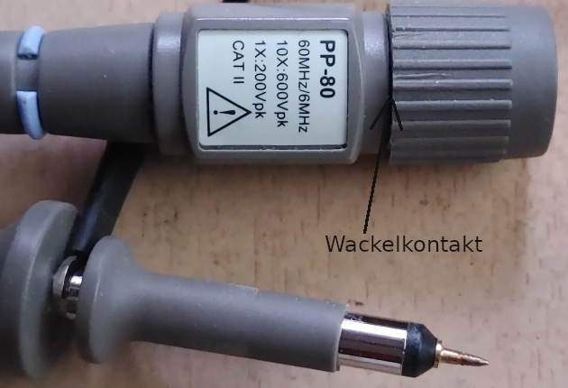

Hatte ich vergessen.
Messung mit Siglent SDM3045X ergeben 149,35 Ohm
und
UNI-T UT161E ergeben 149,01 Ohm
Kurt
Gerade Fehler gefunden.
Messkabel war defekt.
Anderes Messkabel verwendet.
Alles OK

Jack V. schrieb:
> Zeigt bei mir ziemlich genau das an, was andere Multimeter auch
> anzeigen. Bei 150Ω beträgt die angezeigte Abweichung ca. 0,1Ω mit
> denselben Messleitungen.
Hi Jack,
danke für deine Info.
Ja, meine Messleitung ist defekt.
Ich habe genug Ersatz und es
funktioniert mit einer anderen Messleitung.
Info an Pollin ist raus.
Kurt

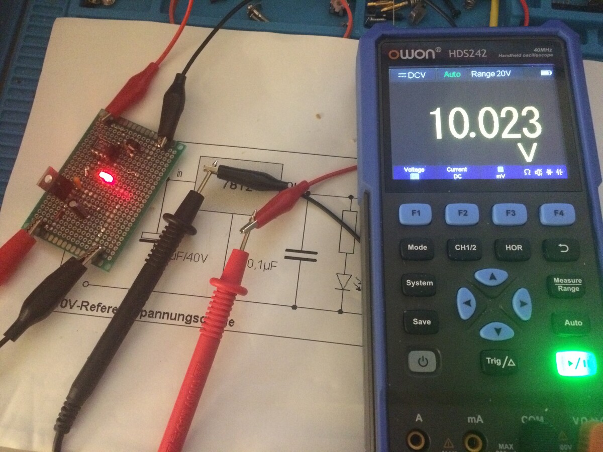

Hallo Michael,
gerade gelesen und mein OWEN HDS242 getestet.
Der Spannungswert an der Referenzspannungsquelle zeigt den Wert 10,020
Volt an.
das SiglentSDM3045X-E Tischmultimeter zeigt einen Wert von 10,23 Volt
an.
Ich habe auf dem OWON HDS242 die Softeare-Version V7.2.0.
Handheld vor einer Woche bei Pollin gekauft.
Kurt

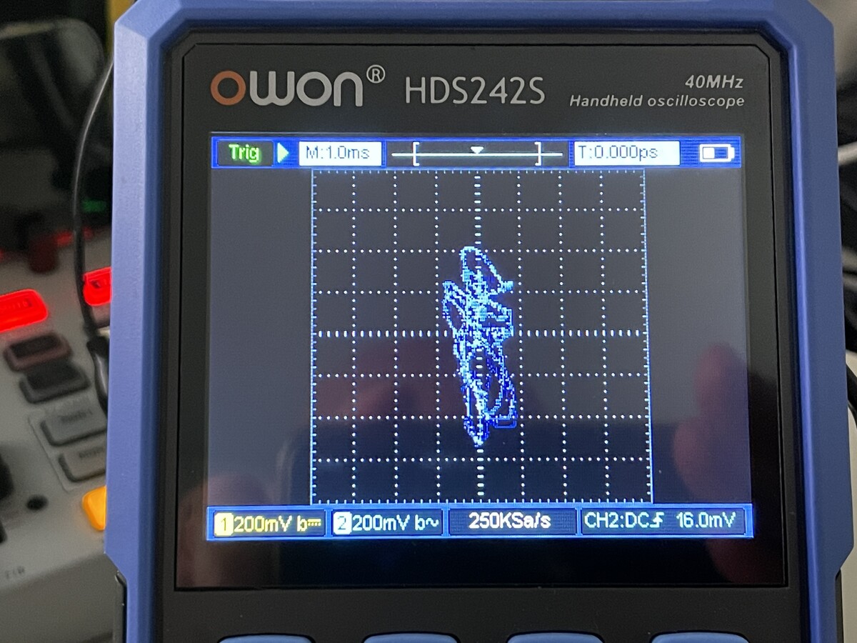

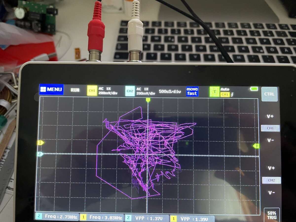

Was mir jetzt aufgefallen ist: im X/Y Modus ist die Darstellung von der
Zeitbasiseinstellung abhängig. Ist das normal? Ebenso ist die
Triggerfunktion wirksam.
Gruß Micha
Hallo Micha,
zeig mal ein einfaches praktisches Beispiel.
Zum Beispiel:
CH1 an Generator 10 Mhz Sinus
CH2 an Generator 20 Mhz Rechteck
IMAGE2.BMG zeigt CH1+CH2
IMAGE3.BMG zeigt X/Y Modus
Was soll der HDS242 nicht machen?
Kurt

von Michael U. (micha-uhl)
Hallo Kurt, dein Beispiel kann ich nachvollziehen. Es liegt
wahrscheinlich am Prinzip eines DSOs. Mit der Zeitbasiseinstellung
ändert sich auch die Abtastrate. Anders als bei einem CRT Oszi, wo X und
Y
 direkt auf die Ablenkplatten gehen, unabhängig von Zeitbasis und
Triggereinstellung. Ich hatte paar Versuche mit sogenannter
Oszilloskop-Musik gemacht und wollte es als Audio-Stereo-Monitor
verwenden. Das geht so einigermaßen, wenn man die richtigen
Einstellungen findet, mit dem 7" Tablet Oszi sah das viel schlimmer aus.
Werde mir doch wieder ein CRT Gerät zulegen. Ansonsten ist dieses kleine
Teil schon zufriedenstellend.
von Wolfgang (Gast)
Markus W. schrieb:
> Falls Du recht hast und man bei der
> Signal-Darstellung via SW gemogelt
> hat, sollte es doch mit einem Rechteck
> aufzudecken sein.
In der Signalverarbeitung wird diese "Mogelei" als Rekonstruktionsfilter
bezeichnet - nur so zur Einordnung

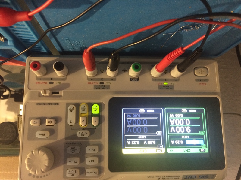

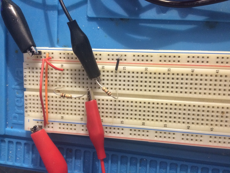

Was mir noch aufgefallen ist.

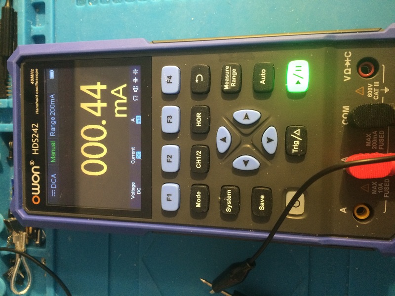

Ich verfolge den Kurs von Prof.Dr.Manfred Hild
https://www.youtube.com/playlist?list=PLd91TQa8J24_cpUXZgXfyv16ZouuHnzds
habe den HDS242 zur Strommessung verwendet.
Das Gerät zeigt bei 9 Volt und 2x 10K Ohm einen Wert von 0,44 mA an.
Berechnung: 9/20=0.45.
Das sind nur 2,2% Abweichung, aber die Anzeige auf 3 Stellen wäre
besser.
Siehe zum Vergleich das UT161E.
Das Gerät ist trotzdem gut.
Den Kurs finde ich auch gut.
Kurt
Hier das Messobjekt.
Zwei 10K Ohm Widerstände in Serie geschaltet und der Mitte
auftrennen und den Strom messen
Einstellung beim HDS242 COM und mA MAX 200mA.
F2 Taste und bestätigen sowie F3 Taste für mA.
Kurt
Was? 200mA ist der kleinste Messbereich? Da behalte ich doch lieber mein
UT61. So langsam merke ich, daß das OWON nichts für mich ist. Werde es
wieder verkaufen.
Micha
Hallo Micha,
OWON HDS242 hat zwei Ampere Mess-Anschlüsse!
A und mA
Messungen von 0,01 mA - 10 A theoretisch möglich.
Das OWON HDS242 ist in erster Linie ein kleines Oszilloskop.
Multimeter dazu und dann der Preis. Da kann ich nur schreiben: "Sehr
gut"
Kurt

Hallo Markus und die vielen anderen,
erst mal vielen Dank für den Hinweis auf dieses interessante
Hobby-Handheld-Scope und die ganzen Infos.
Ich habe das HDS242 am 25.11.2022 von Pollin bekommen.
FW ist V7.2.0, Hardwareversion und SN siehe Foto.
Merkwürdigerweise ist die FW und SN höher als bei Leuten die schon vor
ein paar Monaten von Pollin eine höhere HW Version bekommen haben! Evtl.
hat OWON ja ICs nach bekommen und dann ältere Boards damit bestückt
(Lieferkettenproblem/Chipmangel).
Nach ersten Tests bin ich mit dem Gerät und der Genauigkeit für den
Preis von 100 Euro mehr als zufrieden.
Ich arbeite beruflich häufig mit mehreren 10K Euro teuren LeCroy
Oszilloskopen. Hier sind Genauigkeit, Bittiefe, Abtastrate,
Speichertiefe, Triggerfunktionen. Messfunktionen und vieles mehr
natürlich wesentlich genauer/umfangreicher/besser. Für den Preis ist das
OWON für den Hobbybereich aber top und gekauft habe ich es, um auch mal
potentialfrei messen zu können und weil es so klein und handlich, mit
trotzdem akzeptablem Display, ist. Ich habe privat auch noch ein altes
digitales Röhrenoszi von Tektronix im Schrank, das werde ich jetzt wohl
noch seltener rausholen.
Andreas
Hallo Andreas,
diese Erfahrung kann kann ich voll und ganz mit dir teilen.
Die HW Version ist immer noch 2.1. SW Version ist bei mir ebenso V7.2.0.
Es ist ein sehr gutes Messgerät für den Hobbybereich und das noch zu
einem
Preis von 100,00 Euro.Ich hatte mich vorher schon auf den US Foren
schlau gemacht. Dort wurde das Gerät überwiegend gelobt.

auch bei mir selbige HW und SW Version. Bei eevblog gab es schon Bilder
von HDS242 mit HW 3.02 und FW 8.0.1. Auch scheint nicht jedes Gerät eine
updatebare FW zu besitzen. Mal abwarten, ob für die Pollin-Geräte ein
Update erscheint.

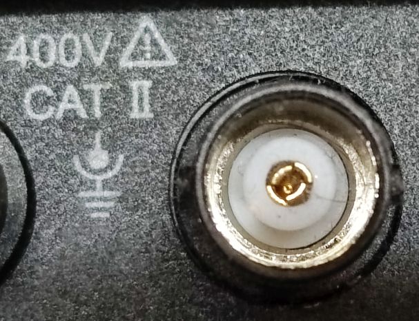

Ich mag das Teil, habe aber Probleme mit einem DC Offset von bis zu 1,5V
im 5V und 10V Bereich (bei Teiler 10x). Der Offset ist stark abhängig
von der Betriebszeit des Owon.
Die isolierte BNC-Buchse des Geräts spielt leider nicht mit jedem BNC-to
Banana-Adapter zusammen. Bin noch auf der Suche nach Fabrikaten, die
definitiv Kontakt haben.
Grüße
Roge

Ich dachte, eventuell kann man das um den Generator erweitern.
Ist aber nicht nur die FW, sondern es fehlen tatsächlich noch
einige Bauteile auf der Platine, die zu bestücken wären.
Dieser Aufwand ist aber nicht rentabel, da die Teile mehr wie die
Differenz zwischen der mit (S) und ohne (S) Version betragen.
Und das Risiko beim Umbau das Gerät zu schrotten besteht auch.
Mittlerweile habe ich auch die 100MHz Version, so dass ich nun
drei von den Owon Geräten besitze.

Noch einige Hinweise von mir zu den FW Updates, falls noch nicht
bekannt.
Habe Owon-Support angeschrieben, weil ich wissen wollte
ob neben den Support-FW-Download-Link aktuellere FW Versionen
im Umlauf sind - liest man z.B. im EEVBlog.
Die u.g. Antwort kam zurück.
In Kurzform heist es, dass aufgrund unterschiedlicher
Mainboard-Revisions
und HW-Bestückung nicht jede neuere FW Release einspielbar ist.
Somit kann z.B. eine FW mit Version 2.x.y nicht auf Version 7.x.y
upgedatet werden.
Hi Markus,
we have checked your version numbers in our system, and found all three
units are the latest version number already.
maybe you will ask if you can update V2.0.1 to V6.0.0, the answer is
not, because V2 can't update to V3 or V4 or even V6, it only can keep
with V2 because it is different batch of main board.
we sorry for it
Markus
Hi Leute,
ich habe das OWON HD242 Handheld direkt mit dem Labornetzteil verbunden.
Netzteil 4.19 Volt und 1.00 A.
Messung ergab 0.51 A oder 2.14 Watt.
Kurt
von Nummer E. (ritaripp)
Mein HDS242S ist jetzt 2 Jahre alt und beide mitgelieferten Messkabel
(gelb+ blau) haben jetzt Wackelkontakte - siehe Bild.
Ich tippe auf Kontakt-Korrosion .
Wie öffnet man diese Stelle (zerstörungsfrei) ?
Jemand gleiche Erfahrungen gemacht ?
( Ich werde bei Ali die gleichen Messkabel nachbestellen (~5€)
befürchte aber gleiche Qualität )

von Jack V. (jackv)
Das mit’m Bild empfinde zumindest ich nun nicht als ein großes Problem –
da’s beim Hochladen keine Vorschau und nur ein sehr „unauffälliges“
Feedback über den Status des zuletzt angewählten Bildes gibt, kann das
schon mal passieren. Wirklich nervend und dabei doch eigentlich trivial
vermeidbar ist dieses elende Geplenke.
On-Topic: das ist nunmal ’n Gerät aus dem Billigsegment, mit
entsprechender Qualität beim Zubehör. Neue Messleitungen besorgen, und
gut – wenn man Wert drauf legt, kann man da was Ordentliches (i.e.
nicht das Gleiche nochmal) holen, und hat fortan seine Ruhe damit.
von Björn W. (bwieck)
Wackler hatte ich bei meinem HDS242 auch schon, das waren aber die
Mittenkontakte in den BNC Buchsen am Gerät. Leicht zusammengedrückt, ist
wieder OK.
EDIT: BILD angehängt

von Harald K. (kirnbichler)
Kann es sein, daß Du nicht verstanden hast, wie BNC-Stecker
funktionieren?
Danke "von Björn W" das wars !
Das "Zusammendrücken" funktionierte nicht aber ein dünner eingeführter
Draht.
