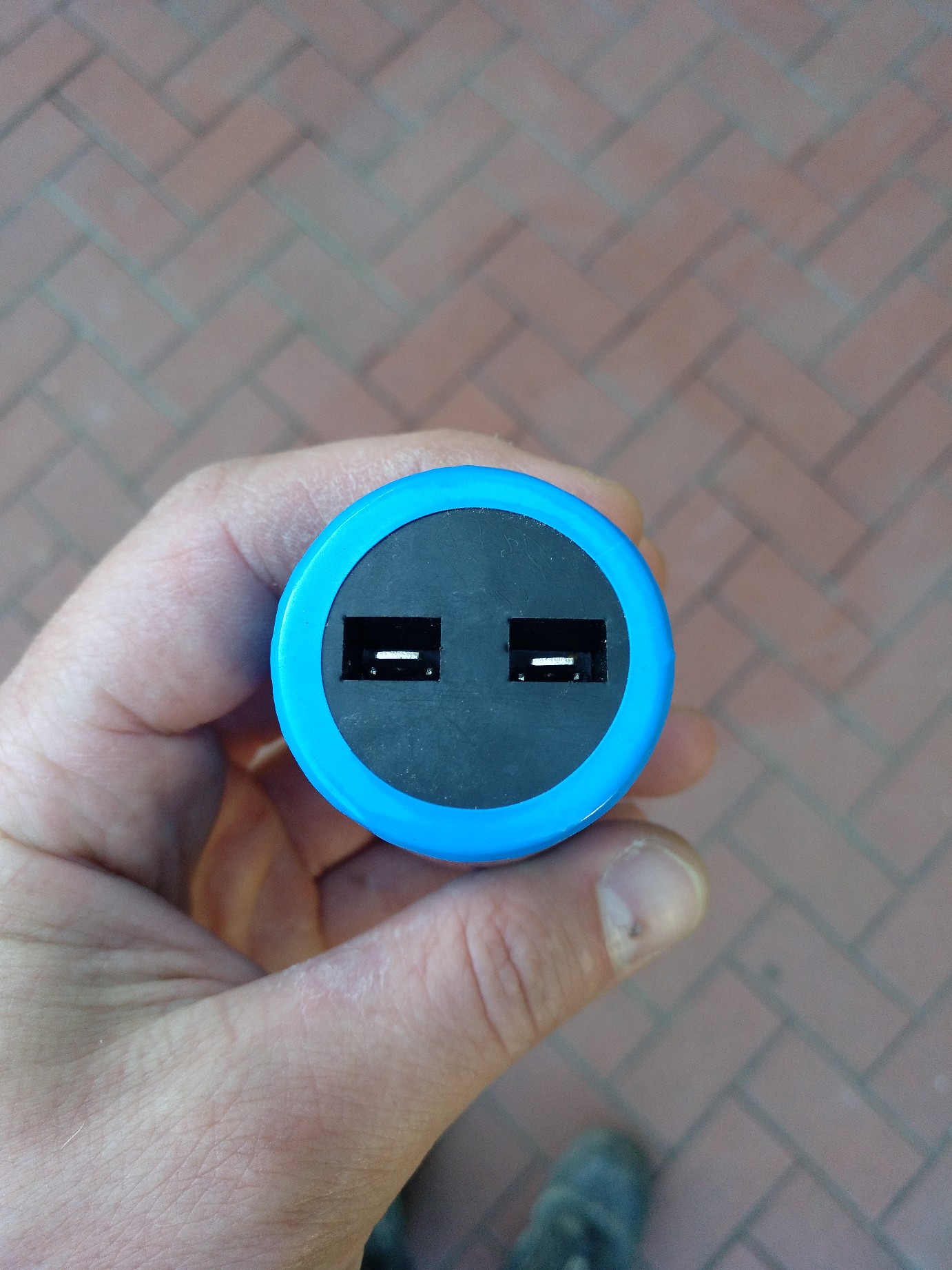

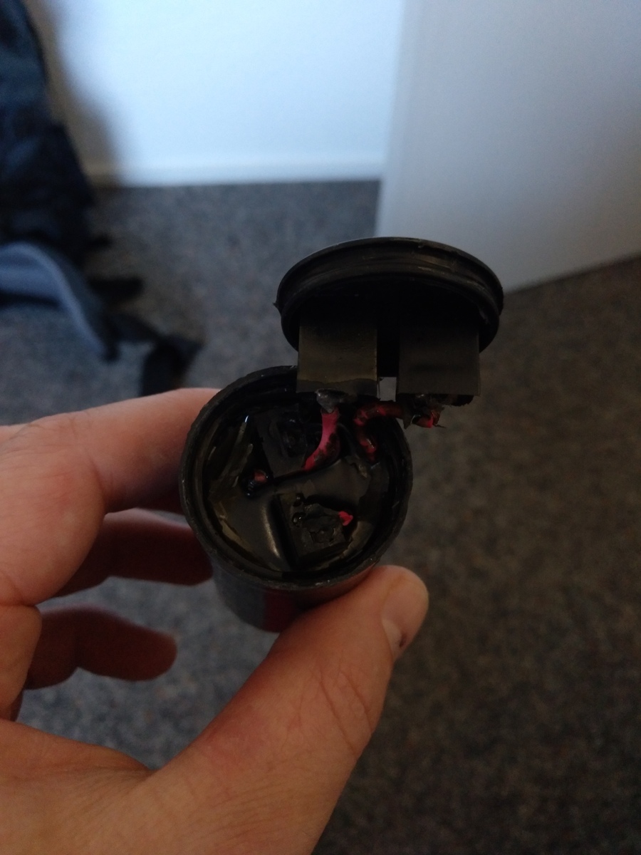

Habe ne chinesische Standbohrmaschine günstig gekauft. Der Motorkondensator ist hinüber. Mit einem aus der Bastelkiste "drangetüddelt" gehts wieder. Will jetzt aber einen passenden verbauen damit das Gehäuse wieder zu geht. Aber welche Bauform ist das? Diese versenkten Anschlüsse finde ich nirgends.. Wer weiß es?

No Y. schrieb: > Gute Idee. > Bringt mich aber leider nur bedingt weiter... Ich hatte eine Art Kappe erwartet, über den üblichen Steckzungen. Kannst du denn keinen mit Anschlussleitung verwenden? Die Steckschuhe dann durch Klemmen ersetzen?

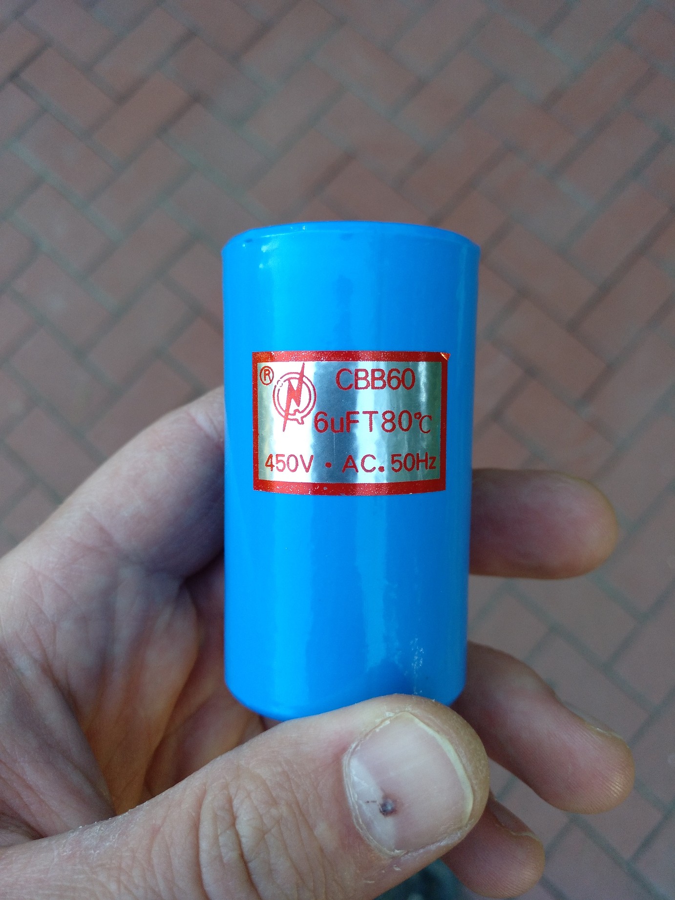

No Y. schrieb: > Hab momentan nur welche mit M10 / M8 Schraubanschluss zum Gehäuse aus > ner alten Wama. Aber der passt nicht rein. Wichtig ist nur, das der neue Kondensator auch 6µF und 450VAC hat. Der abgebildete Kondensator erscheint mir für diese Werte allerdings ziemlich klein. Vielleicht musst Du für den neuen C einen neuen, anderen grösseren Platz suchen.
Nu gib doch einfach mal CBB60 bei Ali.... ein. Gerade erst suchte einer den CBB61 für seinen Deckenventilator. Die CBB nn Liste für tatsächlich "kleiner als übliche" Motorkondensatoren gibr es leider nur in "chinesisch".
Solchen Chinesischen Mist braucht man gar nicht erst zu suchen. In einem Schleifbock, hier im BM gekauft, war so ein C nach weniger als 1h (?) Laufzeit kaputt. Es kamen Blasen raus. Irgend einen Motorkondensator hier in D kaufen, der irgendwie reinpasst.
Harald W. schrieb: > Wichtig ist nur, das der neue Kondensator auch 6µF und 450VAC hat Na ja, und dass es so, wie es dann eingebaut ist, auch elektrisch berührsicher ist, dazu waren wohl die versenkten Flachstecker.

Vorsicht Schlangenöl: https://info.elektro-kahlhorn.de/kondensatorkapazitat-bei-wechselstrommotoren/ Finger weg von China-Böller, kein Mensch weiß ob der Wert passt. Ists denn ein Anlaufkondensator oder ist da auch ein Kondensatormotor? michael_ schrieb: > In einem Schleifbock, hier im BM gekauft, war so ein C nach weniger als > 1h (?) Laufzeit kaputt. Japp. Leider hat Etikettenschwindel in China System = Systemschrott. Nichtverzweifelnder schrieb: > Nu gib doch einfach mal CBB60 bei Ali.... ein. Gerade erst suchte einer > den CBB61 für seinen Deckenventilator. Die CBB nn Liste für tatsächlich > "kleiner als übliche" Motorkondensatoren gibr es leider nur in > "chinesisch". Zeitverschwendung. Den etikettierten CBB61 gibts in gleicher Größe für 250 und für 400 V- Einziger Unterschied - der Druck auf dem Aufkleber. Der Blaue hat auch ein aufgepapptes Etikett = Edelbeschiß für Arme... Finger weg von Hersteller in Bambushütten, die noch Etiketten pappen wie vor 100 Jahren. Jeder Tag wird ein Idiot geboren.
Also der original ist 35x65mm mit 4,8mm Flachstecker Anschluss.. Länge die in das Gehäuse reinpasst wäre ca 70-75mm inkl. Flachstecker. Habe jetzt diverse mögliche Kandidaten bei eBay/ Amazon gefunden. ICAR , Miflex oder Ducati Scheinen "ordentliche" Hersteller zu sein und sind meißt 30x 60-70 mm mit 6uF 450V. Aber alle immer mit 6,3mm Flachstecker. Beim ICAR lässt sich die Schraube abmontieren.. Und er ist ein selbstheilender 30k/h Typ. Bei den anderen müsste ich die vermutlich absägen. Oder ggf. finde ich noch einen ohne Schraube.. Aber 4.8mm Flachstecker sind scheinbar eher selten. Achja 6uF oder ggf. 6.3uF nehmen?
https://www.tme.eu/en/details/i150v560k-c1/motor-capacitors/miflex/ Und dann eben Steckzungen dran crimpen/löten.
No Y. schrieb: > Aber alle immer mit 6,3mm Flachstecker. Könnte man ja auch abschleifen/sägen/flexen auf 4,8mm.
