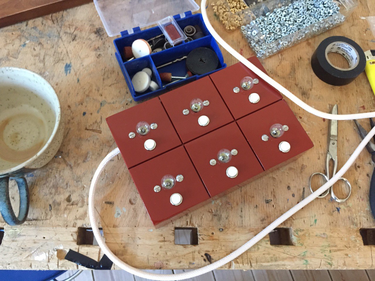

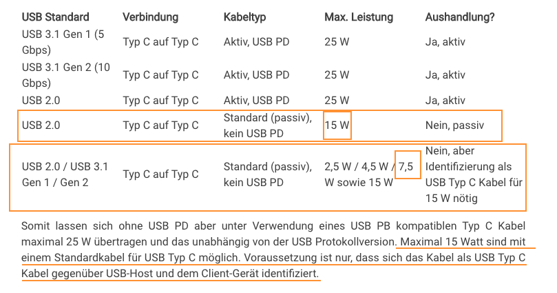

Liebes uC-Forum, ich bin dabei eine kleine Lampe zu bauen (siehe Anhang). Auf der Platine im Inneren sind einige MSP430-Mikrocontroller verbaut. Die gesamte Lampe soll mit 5 V Gleichspannung versorgt werden. Aus der Lampe kommt ein 2-adriges Textilkabel heraus, an das die 5V Gleichspannung anzuschließen ist, damit die Lampe funktioniert. Für diese 5V-Spannungsversorgung würde ich gern ein USB-C-Netzteil verwenden. D.h.: 230 VAC Steckdose <-> 5VDC USB-C-Netzteil mit weiblicher Buchse <-> USB-C-Stecker-männlich an Textilkabel gelötet <-> Textilkabel <-> blanke Kabeladern in WAGO-Klemme, welche auf Platine gelötet ist Die Lampe verbraucht in Ihrem Peak 900 mA Strom. Das sind P = U*I = 5V * 0,9A = 4,5 W. Ich würde deshalb gern ein Netzteil verwenden, welches mindestens 1.5 Ampere (== 7,5 W) oder mehr liefert. Ich habe auch gelesen, dass USB-C-Netzteile 3 Ampere (== 15 W) liefern können, was natürlich super wäre. Von dem USB-Power-Delivery-Standard (20 V und 5 A) muss ich keinen Gebrauch machen. Eigentlich ja ganz einfach. Doch ich bin mir unsicher, ob ich die 1,5 Ampere bzw 3 Ampere auch wirklich geliefert bekomme, denn ich habe gelesen, dass Geräte in manchen Fällen einen USB-Ladecontroller verbaut haben müssen, um dem Netzteil überhaupt gewisse Leistungen zu "entlocken". Wahrscheinlich sind das dann Ladecontroller die eben diesen gewissen USB-Standard erfüllen. Meine Lampe verfügt über keinen USB-Ladecontroller, sondern wie gesagt, lediglich über zwei Anschlüsse, nämlich Plus und Minus für die 5-V-Versorgung. Wisst Ihr, ob ich unter Verwendung meines oben gezeigten "Verkabelungs-Schemas" meine 1.5 A oder sogar 3 A aus einem USB-C-Netzteil heraus bekomme ohne, dass ich einen USB-Controller in meiner Lampe verbaut habe? Meine Angst ist, dass das Netzteil vergebens auf einen Handshake-Partner wartet, dann auf 500 mA-Versorgung herunterschaltet und meine Lampe bzw. das Netzteil im Worst-Case abraucht... Hier habe ich eine interessante Tabelle gefunden: https://www.allround-pc.com/artikel/wissen/2016/wissen-usb-typ-c-im-ueberblick-was-geht-was-geht-nicht Diese habe ich hier in den Anhang eingefügt. Dort steht, dass 15 W nur möglich seien, wenn sich das Kabel gegenüber Host und Client als USB-Typ-C-Kabel identifiziert. Daraus schließe ich, dass ich ohne USB-Controller keine 15 W bekommen werde. Ist das korrekt? Blieben mir also noch die 7.5 Watt. Laut Tabelle benötige ich dafür ein Standard Typ-C auf Typ-C-Kabel. Aber ich habe ja einfach nur einen Stecker am Netzteil und auf der anderen Seite zwei offene Adern. Das ist für mich kein Standard-Typ-C auf Typ-C-Kabel. Meint Ihr, dass ich trotzdem 7.5 Watt bekommen werde? Danke und liebe Grüße, Jakob

Harald A. schrieb: > Ansonsten kannst Du bei einem USB-C Netzteil tatsächlich Schwierigkeiten > bekommen. Gerade bei USB-C ist es doch ganz einfach geworden: Es braucht nur zwei Widerstände. Ein Controller ist für 5V nicht erforderlich.
Hm, stimmt, habe die Forderung nach nur 5V glatt ignoriert. Die Angaben über seinen nicht vorhandenen USB Controller haben mich das irgendwie falsch annehmen lassen.
Michael schrieb: > Gerade bei USB-C ist es doch ganz einfach geworden: Es braucht nur zwei > Widerstände. Ein Controller ist für 5V nicht erforderlich. Das klingt interessant. Ich denke, Du meinst hier die Widerstände im Stecker?
