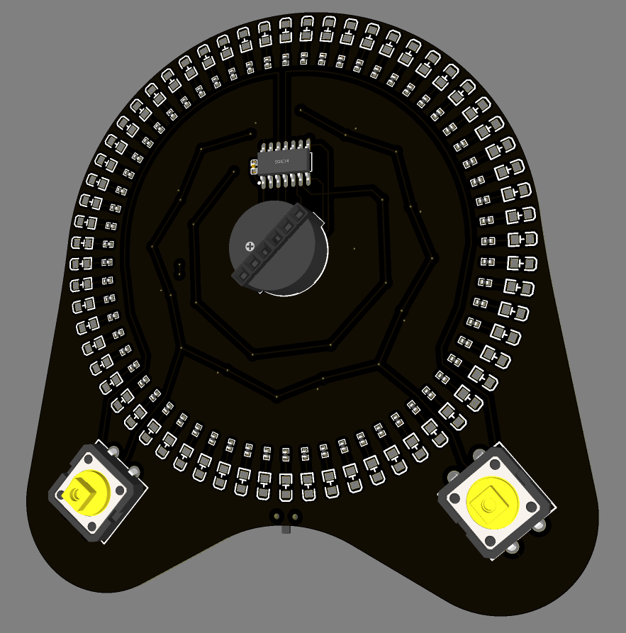

ich wollte vor kurzem eine Schaltung mit den 74HC595 Schieberegistern
aufbauen. Also habe ich mich etwas informiert und eine kleine Platine
erstellt.
Leider funktioniert diese nicht und kann den Fehler nicht entdecken.
Evtl. kann mir jemand von euch helfen (übersehe ich nur eine
Kleinigkeit?)

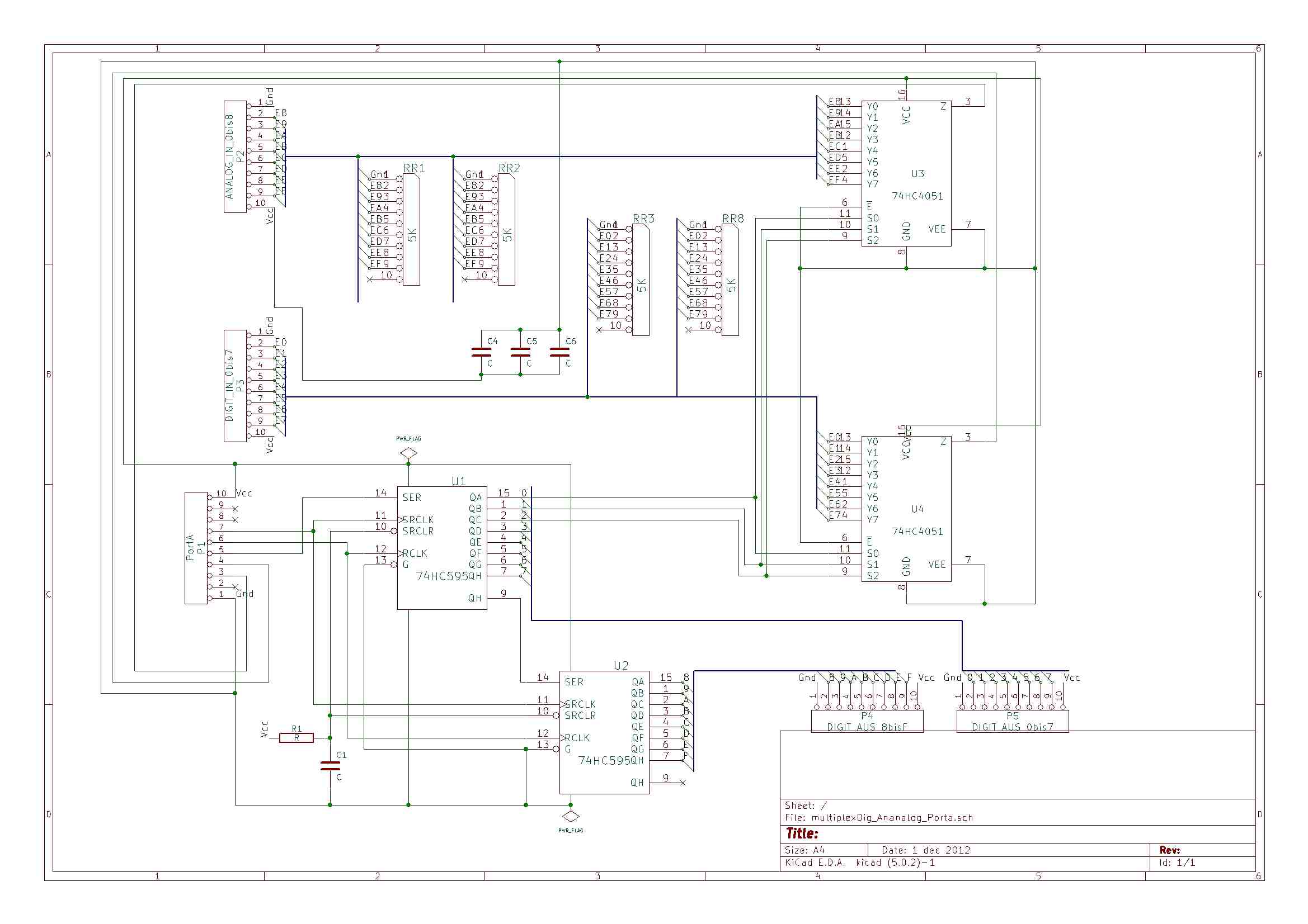

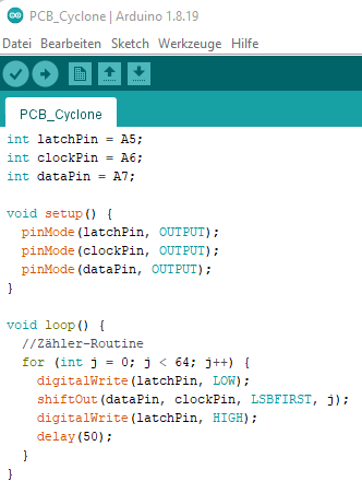

Im Anhang die Schaltung, der Arduinocode dazu sowie ein Bild der
Platine.
Hier das Datenblatt der verwendeten Schieberegister
https://datasheet.lcsc.com/lcsc/2202252130_Shenzhen-Fuman-Elec-74HC595A_C110383.pdf
Den Attiny24 kann ich über einen Arduino programmieren allerdings
leuchtet keine einzige LED.
Ich würde mich echt freuen, wenn mir jemand einen Tipp hat :)
Viele Grüße
Alex

Ich vermisse Abblockkondensatoren an den 74HC595

von D. T. (tuxiuser)
wie schon erwähnt wurde, fehlen die Abblockkondensatoren.
Hast Du wirklich das IC von dem verlinkten DB verbaut?
Wen ja, warum hast Du PIN 10 und 13 angeschlossen?
Laut Google Translator bedeuten die PINs "floating".
D.T.

von Gerhard O. (gerhard_)
Das geht so nicht. Der HC595 braucht nach dem Einlesen der Daten einen
positiven  (LHL) Übernahme Impuls am RCLK Pin-12. das ist der
zugrundeliegende Fehler.
Dann suche Dir besser ein englischsprachiges Datenblatt. Mein Chinesisch
ist nicht zu gut:-)
https://www.ti.com/lit/ds/symlink/sn74hc595.pdf?ts=1656755164079&ref_url=https%253A%252F%252Fwww.google.com%252F
Dann ist auch der "NC" Pin-13 befremdlich, weil der normalerweise bei
westlichen Chips der "OE" Pin-13 ist, um die Ausgänge aktiv zu machen.
Der ist allerdings dem Schaltbild nach richtig beschaltet.
Spass beiseite. Um den HC595 richtig zu steuern, muss das etwas geändert
werden. Da fehlt ein viertes Steuersignal am RCLK Pin-12.
Die SPI Shift Clock muss an SCK. Das sind jeweils acht Taktimpulse für
jeden HC595. Wenn Du alle sechs HC595 mit Daten beschickt hast, muß an
die RCLK Pins ein LHL "Übernahme Impuls" ausgegeben werden um die soeben
erhaltenen Daten im Eingangs Shift Register in die Ausgangsdatenregister
zu übernehmen. Das ist deshalb notwendig, weil der HC595 doppelt
gepuffert ist um Datenverschiebungen während des Einlesens zu vermeiden.
Dann sollte es funktionieren, insofern der zugehörige Code funktioniert.
Den habe ich mir allerdings nicht näher angeschaut.

von HildeK (Gast)
Ja, seltsam, so dürfte er sich nicht HC595 nennen.
Ich hätte jetzt (ohne pers. Erfahrung mit dem 595) gesagt, dass das
soweit richtig ist. SER ist das serielle Eingangssignal, CLOCK ist der
Schieberegistertakt und DATA ist der Übernahmepuls (RCLK) auf die
Ausgänge.
Welches vierte Signal meinst du?
Ob jedoch die SW das richtig macht, habe ich nicht geprüft.
Auch Pin 10 (/MR) liegt auf HIGH. Müsste aus HW-Sicht gehen.

McMix schrieb:
> Tausch mal A5 und A7
Bringt leider nichts – habe inzwischen schon alle Kombinationen
ausprobiert :D
> einen positiven  (LHL) Übernahme Impuls am RCLK Pin-12. das ist der
Also aktuell versuche ich mit den Pins 14  12  11 (+9) die
Schieberegister zu steuern.
Wenn ich das richtig verstanden habe, wird das Schieberegister mit
Daten- und Clocksignal gefüttert. Wenn man dann alle Ausgänge schreiben
möchte, aktiviert man den Pin 12.
> Ausgänge.
Ich bezog mich auf das RCLK Signal als "Viertes" Signal. Also müssen
alle PIN-12 zusammen an einen weiteren uC Pin gelegt werden und nach dem
Beschreiben aller HC595, schickt man ein einmaliges Übernahme
Taktsignal. So habe ich es immer bei mir gemacht. Fehlende etwaige
Abblock_Cs sollten natürlich nicht fehlen.

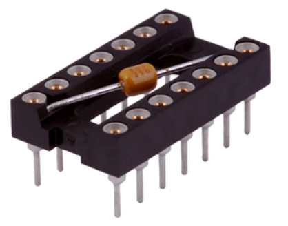

von Nautilus (Gast)
Alex schrieb:
> Matthias S. schrieb:
>> Pro Chip einen 100nF von VCC nach GND - und das dicht am IC.
> Dann probiere ich das als erstes!
Die vergessliche Edelbastler aus den 80igern haben diesen Kondensator
oben auf den Schaltkreis gesetzt und die Beinchen mit den GND und Ub
Pins verbunden.
> Pins verbunden.
Die richtigen Edelbastler haben einfach einen Sockel mit integriertem
Kondensator auf der Leiterplatte bestückt - keine Bastelei.

von B. P. (skorpionx)
Ich benutze 74HC595 in meinem Multiplexer. Das funktioniert.
Ich benutze zwar PIC aber trotzdem könnte vielleicht dir das
helfen.
B. P. schrieb:
> Das funktioniert.
Gut, man könnte drüber streiten, ob der Power-On Reset reicht.
Allerdings hast du nix kaskadiert, was einer der Knackpunkte in der
Schaltung des TE ist.
Vor 20 Jahren hätte ich gesagt, nimm SAA1064 für die LEDs und fertig.
doch!
> doch!
Ja, sorry, jetzt sehe ich es auch.
von Peter D. (peda)
Daher sollte man im Schaltplan und in der Source die gleichen Namen
verwenden.
von Wolfgang (Gast)
Das kommt davon, wenn als Symbol diesen komischen Kästen verwendet
werden, denen man man absolut nichts über die Funktion ansieht und deren
Pinanordnung jeglicher funktional-logischen Anordnung entbehrt.
