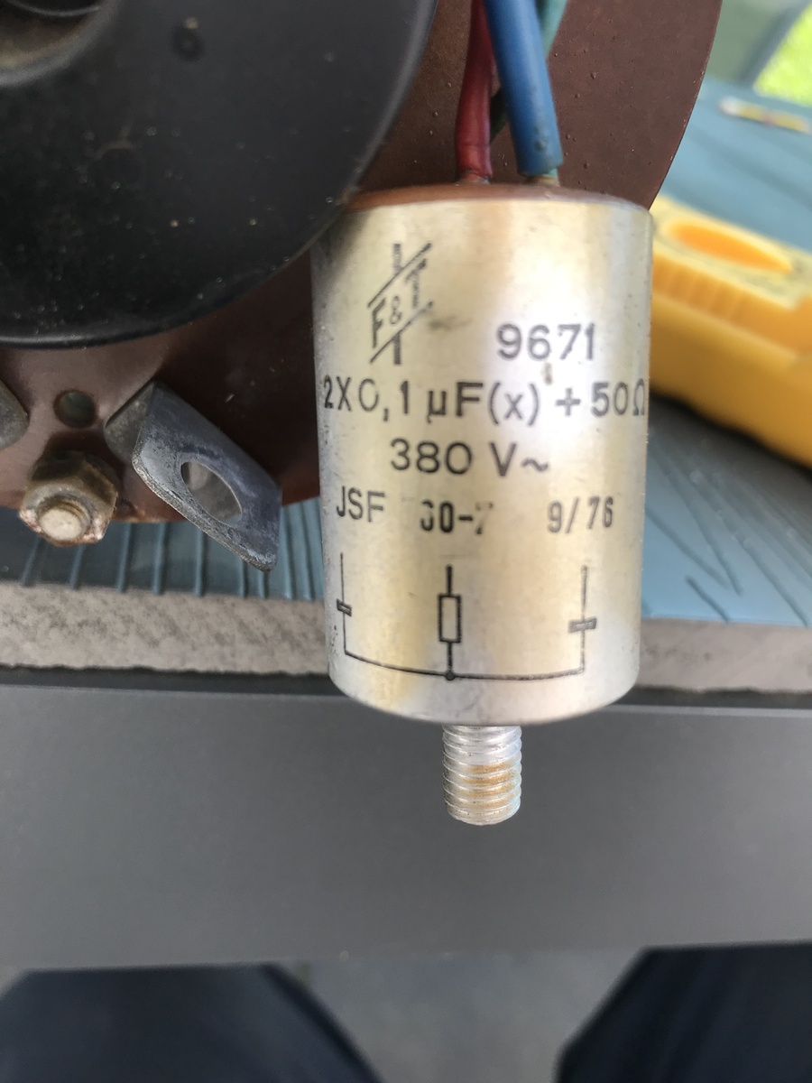

Hallo, würde einen solchen Kondensator suchen! Oder würde es funktionieren wenn ich einen normalen Entstörkondensator nehme und den Widerstand in Reihe hänge? Danke
Franz K. schrieb: > Oder würde es funktionieren wenn ich einen normalen Entstörkondensator > nehme und den Widerstand in Reihe hänge? Ja. Das ist eine Sonderbauform. Du kannst es aus 3 Teilen zusammenbauen und mit Schrumpfschlauch umhüllen.
Franz K. schrieb: > würde es > funktionieren wenn ich einen normalen Entstörkondensator nehme und den > Widerstand in Reihe hänge? Bei Funkentstörfilter sind die Werte unkritisch. Ist der kaputt?

Ja ist hochgegangen! Ist in einen läutwerk für eine Glocke eingebaut! Muss aber eine andere Funktion als entstören haben! Weil es sind 2 verbaut!
Franz K. schrieb: > Ja ist hochgegangen! Ist in einen läutwerk für eine Glocke > eingebaut! Muss aber eine andere Funktion als entstören haben! Weil es > sind 2 verbaut! Snubber für Drehstrommotor? Nimm X1-Kondensatoren für 440VAC, und beim Widerstand einen mit ausreichender Spannungsfestigkeit.
Franz K. schrieb: > Ja ist hochgegangen! Seziere ihn, um die Widerstandsleistung abzuschätzen. Die Netzspannung für Drehstrom ist heute auch etwas höher, verwende X-Kondensatoren für 400 Volt~ Wechselstrom.

Ist ein 220V Kondensator Motor! Mit einer Mechanischen umschalteinheit und da sind die Kondensatoren verbaut!
