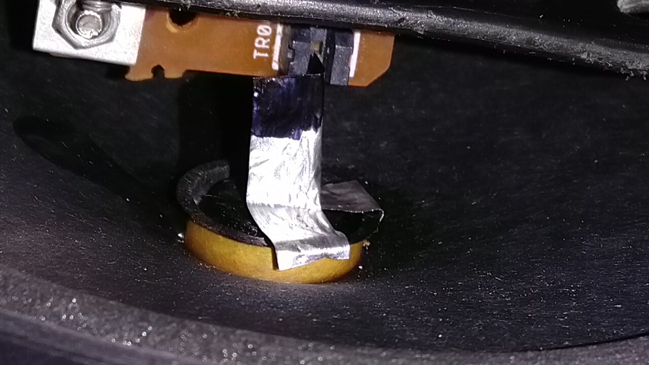

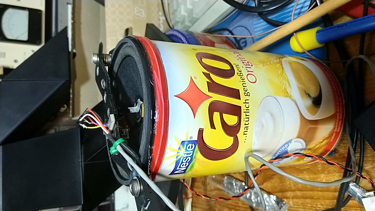

Zum Bau eines Infraschallsensors will ich auch mal eine Bastelei zeigen:
Idee: Servoregler
Lautsprecher auf einem (fast) dichtem Gehäuse, Membranauslenkung (also
der Luftdruck auf die Membran) wird über Lichtschranke gemessen und über
einen P(I)D Regler und die LS-Spule auf gleiche Position geregelt. Der
Strom in der Spule ist dann proportional zur Luftdruckdifferenz.
Konnte jede Türbewegung im Haus und den Wind ums Haus deutlich messen.
Ist gerade eher was für Q&D ;)  aber der Proof of Concept hat
erstaunlich gut funktioniert :D  ... nur das I im PID wollte damals
nicht so wie ich wollte ...
Raum für optimierungen ist noch reichlich da :)
-Streulich und LED Drift über differentielle Lichtschranke (musste
Raumlicht ausschalten, da ich sonst Lichtbrumm hatte.. Lichtschranke war
aus CD Laufwerk)
-Rauschärmere OP im Regler verbauen ...
- Mechanik/temperatur  -- Glasstücke als Haltebrücke der Lichtschranke ?
Und Devarkanne?

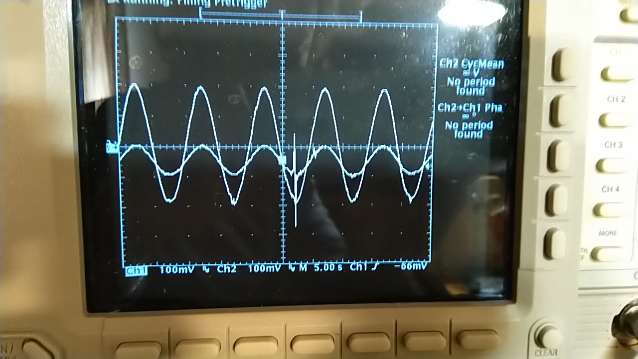

Edit: Hab noch ein Screenshot gefunden. CH1 ist eine Stromeinprägung in
den LS von 0,1 Hz (mit bescheidenem Klirr vom alten Wavetek-Generator),
CH2 der Regelstrom. (nicht gleich skaliert und einmal Vorzeichen
gedreht)
Der Spike in der Mitte ist eine Türöffnung zu meiner Bastelbude..

Das finde ich sehr einfallsreich. Vermutlich wird die mechanische
Aufhängung der Membran entscheidend sein für die Empfindlichkeit.
Körperschwingungen aus dem Gebäude könnten auch einwirken.
Um möglichst eine große Membranbewegungen zu bekommen ist es vielleicht
wichtig den Lautsprecher in eine große stabile Box einzubauen mit einer
kleinen Bohrung für den Druckausgleich. Vielleicht ein altes stabiles
Abflussrohr mit entsprechendem Durchmesser und Länge.
Nach dem gleichen Prinzip will ich versuchen eine Kondensator
Mikrofonkapsel für tiefe Frequenzen zu optimieren.

von Henrik V. (henrik_v)
Karl heinz K. schrieb:
>> Idee: Servoregler
> kleinen Bohrung für den Druckausgleich. ...
Beim Servoregler wird die Membran (fast) nicht ausgelenkt. Daher ist nur
die Membranfläche für die Empfindlichkeit entscheidend. Größeres Volumen
hilft nur Einflüsse der nicht ideal steifen Membran auszugleichen. Ohne
Druckausgleich wäre es sogar eine Absolutdruckmessung (und ein
Thermometer ;) )
Die Steifigkeit der Membranaufhängung spielt natürlich auch eine Rolle,
aber da die Lichtschranke schon bei 1 µm Auslenkung von der Ruhelage
ordentlich Signal gibt, hat das Reduzieren der zweiten Führungsmembran
zu einer Spinne weniger Effekt gehabt als vermutet. Ideal wäre ein
großer weicher Basslautsprecher mit zweiter Auslenkungsspule zum
Fremderrregen. Dann wäre der Abgleich des Reglers einfacher.
Da die Membran mit Spule natürlich Masse hat, ist das auch ein
Beschleunigungssensor, daher sollte man die Dose erschütterungsarm
aufhängen  .. eine Kompensationswaage ist das auch BTDT :)

Ein größeres Volumen würde doch den Weg der Membran verlängern,
theoretisch, und der Servo müsste dagegen arbeiten. So bleibt die
Membran immer auf dem Nullpunkt stehen (fast) aber der Druck auf die
Membran ist größer und damit hat man eine höhere Empfindlichkeit, die
der Servo wieder ausgleichen muss. Das Ergebnis ist eine größere Signal
Auflösung.
Kann man eigentlich den Lichtsensor einer schnellen Gamingmaus
verwenden? Bei einer Messrate von etwa 1000, und einem relativ großen
Weg der Membran? Ein Padstreifen an der Tauchspule der vor dem
Maussensor auf und ab geht.

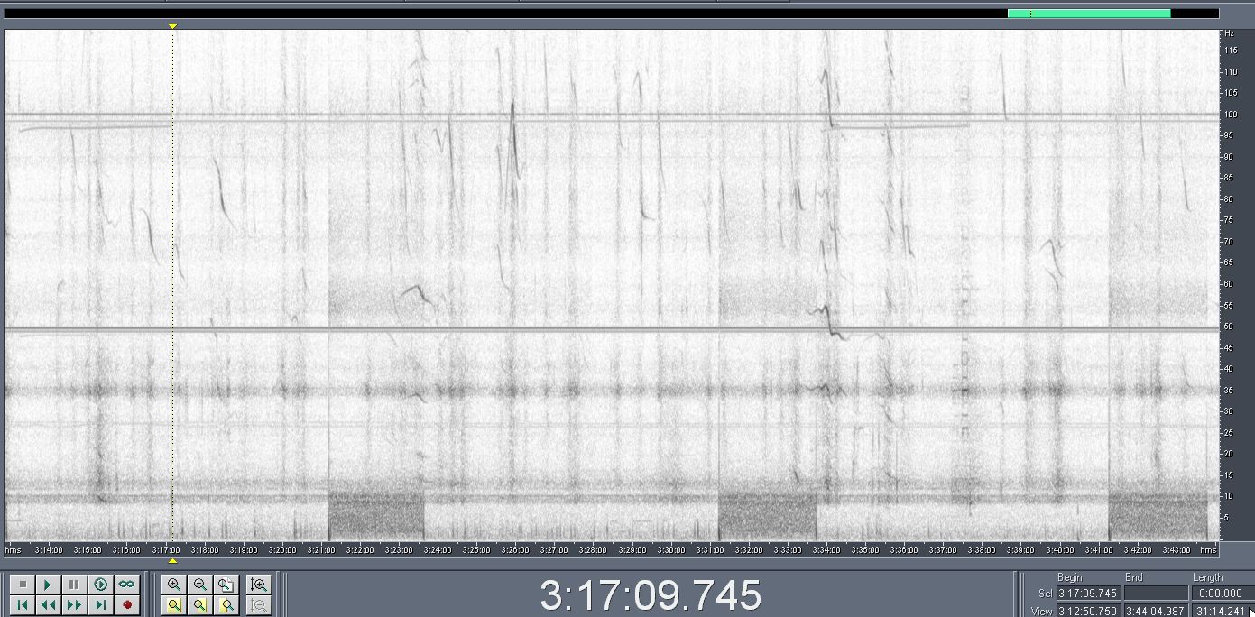

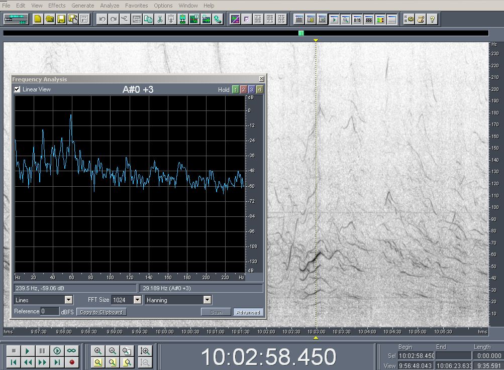

Ich hab vor ca 10 Jahren mal niedrigfrequente Aufnahmen gemacht.
Ich hab erst einen AD7193 ADC verwendet , später einen ADAU1761.
Aufnahmen als Wavefile auf SDKarte über Atmel ATXmega. Die Abtastrate
war einstellbar. Hab gerade 2 Bilder davon gefunden. Mikrofon war 1 bzw
4 Billig-Electret-Mikrofone, den Typ weiss ich im Moment nicht.
Das hat einwandfrei funktioniert.
1. Jpg: Strassenlärm der nahen B2, Autos.
2. Jpg: nachts , Wohnzimmer, Blöcke irgendeiner Heizung o.ä. sowie Autos
usw.
von golf (Gast)
1.jpg fehlte
von golf (Gast)
meine Mikrofone waren damals die WM-052 und die WM-034
