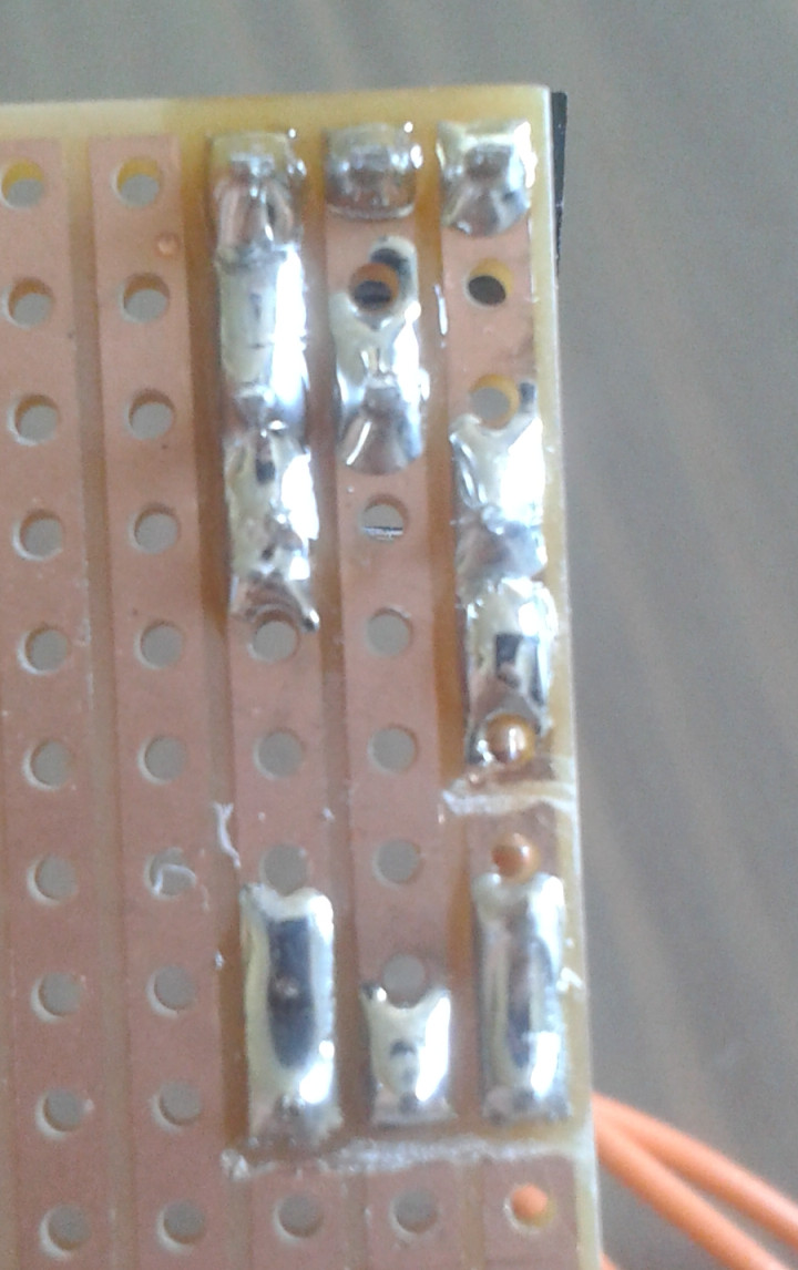

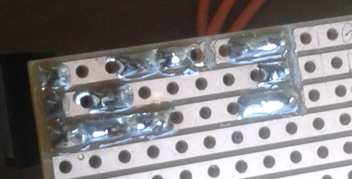

Hans W. schrieb:
> Ich bin mir nämlich gerade nicht sicher, wie viel ich kaufen
> sollte. 100g oder doch lieber gleich 250g? Kostet dann entweder 16€ oder
> 32€.
Ich, als halber Schwabe (im Geiste), habe direkt 250 g gekauft.
Die Frage ist aber auch, wie viel du lötest. Ich kam mit 100 g jahrelang
hin. Wenn du unsicher bist, würde ich dazu tendieren, eher die kleinere
Menge zu kaufen. So viel macht das (absolut gesehen) nicht aus (16€/100g
zu 12,80€/100g). Wenn es passt, kannst du es nochmal kaufen in ein paar
Monaten oder Jahren, und wenn nicht, kannst du was anderes probieren.
Falls es interessiert, habe ich nochmal Bilder von Lötstellen angehängt.
Leider kriege ich es mit dem Handy nicht besser hin und meine Lötkünste
sind auch nicht mehr die besten. Aber vielleicht erkennt man ja doch
was.
Es sind Flussmittelreste vorhanden, aber nicht so viel, dass es mich
stören würde.
