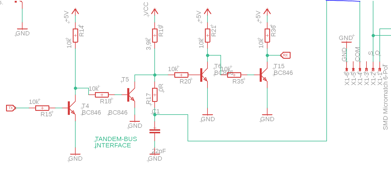

bei einer unserer Platinen, haben wir sporadisch den Fehler, dass die
Transistoren im Screenshot aus uns bisher unbekannten Gründen kaputt
gehen.
Die Schaltung legt einfach einen UART auf eine einzelne Leitung, die
aber mit VCC=24VDC betrieben wird.
Den gleichen Fehler haben wir aber auch wenn für VCC 5VDC verwendet
wird. Da es nur sporadisch ist, ist es leider nicht so leicht zu
reproduzieren.
Unsere Überlegung ist, dass evtl. ein Fehler auftreten könnte, wenn Bei
Tx etwas gesendet wird und gleichzeitig über COM eine BUS Nachricht
kommt.

Es gehen wirklich alle vier Transistoren kaputt?
> kommt.
Na dann überleg mal weiter was mit T5 passiert wenn du dem extern eine
niederohmige Spannung anlegst während er durchgeschaltet ist...
von Benedict K. (bloodline95)
Zumindest geht es erst wieder wenn man alle 4 Transistoren gleichzeitig
tauscht. Sobald man sie einzeln tauscht, geht wieder nichts.
Ja das gleiche habe ich mir auch gedacht, aber wenn wir nur T5 tauschen,
geht trotzdem nichts, deshalb war ich hier etwas verunsichert.

Ist die Schaltung bei allen Busteilnehmern gleich? Dann ist ja immer 3k9
Pullup und es sollte nichts passieren.

R17 ist aber Null Ohm. Also wäre es von COM über R17, T5 nach Ground
ziemlich niederohmig.
Was auch immer COM sein soll.
COM ist offensichtlich der Bus hier.
Wenn T5 leitet und der Kollektor wird nochmal über COM nach Gnd gezogen,
passiert nichts. Lediglich, wenn die Parallelschaltung aus allen Pullups
zu niederohmig wird, kann T5 beim durchsteuern den dabei entstehenden
Strom ggf. nicht mehr verkraften.
Deswegen fragte ich ja auch schon oben, ob alle Teilnehmer DIESES
Interface benutzen.

ESD? Eine passende Schutzdiode könnte nicht schaden.
Naja, warum auch immer. Ganz schön viel Aufwand dafür. Für die
RX-Richtung reicht ein Spannungsteiler.
> reproduzieren.
Klingt nach ESD. Oder leistungsstarken Störeinkopplungen. Obwohl T6
durch R20 schon recht gut geschützt ist. Da muss schon ORDENTLICH was
einkopplen, um T6 kaputt zu kriegen.
> kommt.
Ein Open Drain Bus verkraftet das ohne Probleme.

Wieviele Teilnehmer? Denn die Pull-Ups (R19, 3k9, 6mA@24V) liegen alle
parallel.

Echt? Ein Bus mit zwei Teilnehmern? Oder meinst Du 1x master und 2x
slave?
Die 18mA@24V sollten ok sein.

Wenn ein Slave den COM niederohmig auf +24V legt, dann ist es völlig
egal wie groß der Widerstand R19 (3,9k) ist. Wenn in so einem Fall der
Transistor durchgesteuert ist dann muß er den Kurzschlußstrom verkraften
können den COM liefern kann, ansonsten passiert genau das was hier
passiert.
Bei dieser Schaltung muß man sicherstellen, das der Transistor nicht
durchschalten kann, wenn der COM-Anschluß auf 24V gezogen wird.

Das ist Quatsch!
Com wird mit Pullup auf 24V gezogen. Dabei darf der Transistor ruhig
leiten.

von Georg (Gast)
H.Joachim S. schrieb:
> Masseversatz ist auch ein nicht so
> schönes Thema.
Das ist eben das schöne Märchen vom echten Eindraht-Bus - in der
Realität muss halt zusätzlich zu dem einen Draht auch eine
Masseverbindung bestehen. Ob es die hier gibt weiss man nicht so genau,
ist aber eine interessante Frage.
Davon abgesehen würde ich eine 24V-Suppressordiode zwischen COM und GND
anlöten, das dürfte ja kein Problem sein, dann sieht man ob das Erfolg
hat.

von Peter D. (peda)
> Laut den Messungen ist T5 der einzige Transistor, der kaputt geht.
Das läßt vermuten, daß doch mal harte 24V auf dem Bus liegen
(Wackelkontakt).
Gehen die 24V über das gleiche Kabel oder Stecker oder liegen sie in der
Nähe (unter der Platine).

Ich würde beide Platinen kontrollieren, ob sie auch wirklich dem
gezeigten Schaltplan entsprechen. Eventuell hat jemand den R19
versehentlich mit 0Ohm bestückt.

von Zeno (Gast)
> leiten.
Den Beitrag des TO das da 2 gleichartige Busteilnehmer dran hängen hatte
ich überlesen.
Mal ne ganz andere Frage: Was laufen denn da für Signale drüber, also
eher statisch oder schon was impulsmäßiges.
von W.S. (Gast)
> Servus,
Ja, dir auch einen guten Tag,
allerdings meine ich, daß du kein 1-Wire UART Problem hast, sondern ein
eher generelles Entwurfsproblem.
Zum einen die Frage, wozu soll das Ganze dienen? Wenn du nur in einer
Richtung von einem Master zu mehreren Zuhörern etwas mitteilen willst,
dann wäre der klassische V.24 Pegel völlig ausreichend. Aber da du
obendrein auch den Empfangstrakt an dieselbe Strippe angeschlossen hast,
willst du auch etwas empfangen und du hast keine Verriegelung gezeigt,
die verhindert daß du dein Gesendetes sogleich auch wieder empfängst.
Und wie dein Programm reagiert, wenn es sich selber zudröhnt, weißt auch
nur du. Könnte ja sein, daß es einfach nur verrückt spielt und deine
Transistoren dem Dauersenden nicht gewachsen sind.
Obendrein scheint deine Schaltung nicht gegen Bereichsüberschreitung
gesichert, also nicht gegen Spannungen auf der Leitung <0V oder >24V.
Sowas würden zumindest T5 und T6 übelnehmen, denn die BE-Strecke hält
nicht sonderlich viel Spannung aus.
W.S.

von Veit D. (devil-elec)
stimmen alle Widerstandsangaben? Schon einmal alle Widerstände
nachgemessen?
von Gerd E. (robberknight)
ok, das klingt schon mal wesentlich realistischer als die Aussage daß
alle 4 Transistoren kaputt gehen. Denn das müssten sonst massive
Störungen sein. T5 ist hier der der am empfindlichsten für Störungen
über die COM-Leitung ist.
Meine Vermutung ist daß es beim Ein- oder Ausschalten der Motoren für
einen kurzen Moment zu Masseversatz kommt. Entweder ist das höher als
die Sperrspannung des Transistors T5, oder wenn der Transistor in dem
Moment durchgeschaltet wird fließt ein zu hoher Ausgleichsstrom.
Ich würde an allen Busteilnehmern TVS-Dioden zwischen COM und GND
einbauen. Abhängig ein bischen von der Baudrate auf der Leitung. Wenn
langsam dann kann man z.B. ne SMBJ24A oder SA24A nehmen. Die kann
ordentlich was wegschlucken, hat aber etwas mehr als 100 pF.
von Peter D. (peda)
Wer denkt sich denn solche Schaltungen aus?
R18, R35 sind überflüssig.
Die Störsicherheit ist grauenhaft schlecht.
T6 schaltet bei 0,7V, d.h. gegen Low 0,5V und gegen High 23,3V
Störabstand. Eine Schaltschwelle von 12V wäre deutlich stabiler.
R17 war wohl zum Schutz von T5 gedacht, nur ist dann 0R der falsche
Wert.
