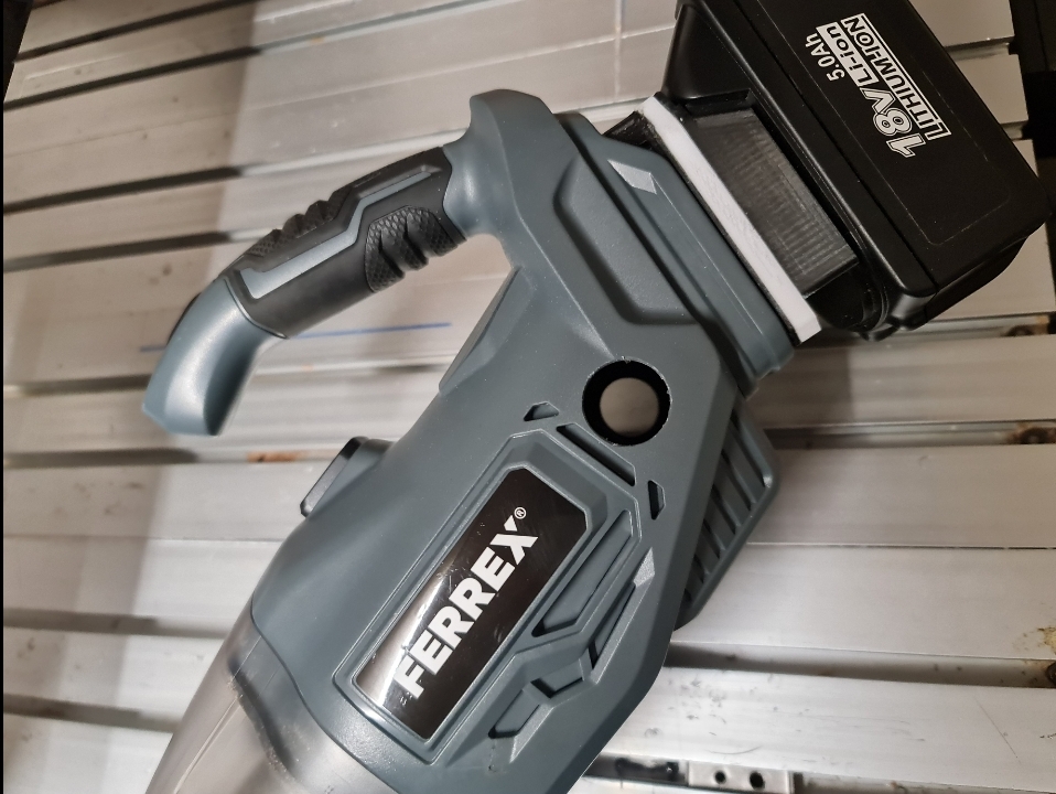

Hallo! Eigentliche Ziel. Ich habe eine Gartenlaube nur mit Solar Strom (12V AGM). Ich möchte dort Ferrex Staubsauger von eine 12v Akku mit Boorst Regler betreiben. Test Zuhause: Staubsauger an einen Labornetzteil angeschlossen. 18v, 10k Widerstand an T angelegt. Staubsauger startet kurz, dann stoppt sofort. Was mache ich falsch? Suche: Einen Schaltplan von Ferrex Akku, oder Ersatzschaltplan, wie ich es betreiben kann. Eine Fertige Platine sogar mit Kontakten wäre auch nicht schlecht. Vielen Dank.

Grad mal mit dem Handstaubsauger probiert: die 5A meines Netzteils sind nicht ausreichend, die Spannung bricht ein und der Sauger geht recht früh wieder aus. Allerdings ist das nicht der (einzige) Grund: wenn man am originalen Akku den T/ID-Kontakt abdeckt, geht er nach dem Anlaufen ebenfalls wieder aus – nur etwas später. Wenn ich die Ursache suchen würde, wäre also dieser mittlere Anschluss in meinem Fokus: ich würde zunächst mit dem Oszi gucken, wie sich die Spannung zwischen T/ID und B2+ beim Anlaufen verhält.
Hab mehrere Handstaubsauger von Aldi "Ferrex" umgebaut. Es reicht ein Widerstand. Den Wert hab ich nicht mehr im Kopf. Weiß aber das da ein 10k Spindelpoti drin ist die ich noch auf Halde hatte.
Hampi schrieb: > Hab mehrere Handstaubsauger von Aldi "Ferrex" umgebaut. Es reicht ein > Widerstand. Ist das ein Makita Akku?
Ja, hab mir Adapter auf Makita gedruckt. Die Ferm Geräte von Action gehen auch ohne Widerstand:-) . P.s. 10K auf GND sollte richtig sein.
Hampi schrieb: > Ja, hab mir Adapter auf Makita gedruckt. Gibt es da eine Vorlage? > Die Ferm Geräte von Action gehen auch ohne Widerstand:-) . > P.s. 10K auf GND sollte richtig sein. Vom Mittelabgriff im Gerät?
Ferrex läuft problemlos mit nem anderen Akku, man muss bloss nen Widerling an den Überwachungskontakt hängen. Deswegen werden die 10A halt zu wenig sein.
