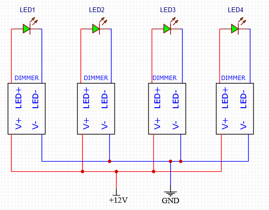

Ich hab mal eine Zeichnung der Verschaltung angehängt. Heute abend folgt noch ein Video, auf dem man das Ganze sieht.
Jörg R. schrieb: > Scheinbar liefert das Teil ein PWM-Signal. Dann wäre es falsch da > Kondensatoren parallel zum LED-Stripe anzuschließen. Korrekt, es sind PWM-Dimmer.

Mani W. schrieb: > Teste mal 470 bis 4700 µF/25 Volt parallel zu Plus und Minus der > Lampen... Wenn schon, dann gehört der Elko an die Netzteil Seite. Am Ausgang des Dimmers riskierst du, ihn zu zerstören. Dieter K. schrieb: > Ich hab mal eine Zeichnung der Verschaltung angehängt. Wenn du es wirklich so aufgebaut hast ist der Fehler, dass die Versorgungsleitungen nicht sternförmig am Netzteil zusammen kommen. In deinem Video scheinen sie allerdings korrekt verdrahtet, soweit ich das erkennen kann. Ich würde man den Kondensator versuchen. Und wenn das nicht reicht, die Dimmer mit mehr Abstand zueinander montieren.
Richard schrieb: > Warum machst du nicht endlich mal den Test mit der getrennten > Versorgung. Sonst irren wir alle weiter im Nebel herum. Mach ich gleich heute abend. Stefan ⛄ F. schrieb: > Wenn du es wirklich so aufgebaut hast ist der Fehler, dass die > Versorgungsleitungen nicht sternförmig am Netzteil zusammen kommen. Was genau meinst du mit "Sternförmig"? (Sorry für meine Unwissenheit) Stefan ⛄ F. schrieb: > Und wenn das nicht reicht, die > Dimmer mit mehr Abstand zueinander montieren. Wird ebenfalls heute getestet.
Bearbeitet durch User
Dieter K. schrieb: > Was genau meinst du mit "Sternförmig"? (Sorry für meine Unwissenheit) Alle Stromversorgungsleitungen treffen sich direkt am Ausgang des Netzteils. Das Netzteil selbst ist der Mittelpunkt des Sterns. Wenn du sie hingegen so verkabelst, wie in deinem Plan (Beitrag "Re: 4 LED Touch Dimmer stören sich gegenseitig") gezeichnet, dann verursacht die pulsierende Stromaufnahme von LED 1 einen pulsierenden Spannungsabfall auf der blauen Leitung, so dass nicht nur das GND Potential von LED 1 hin und her springt, sondern auch das von LED 2. Bei einer sternförmigen Verkabelung hast du das Problem nicht, vorausgesetzt das Netzteil ist stark genug und liefert eine stabile Spannung. Wenn das Netzteil keine geeigneten Anschlussklemmen hat, dann sollten die zusätzlichen Verteilerklemmen möglichst nahe am Netzteil sein, mit kurzen dicken Leitungen (damit an ihnen keine Spannung abfällt). Hier spielt die relative hohe Frequenz der PWM eine entscheidende Rolle. Mit 50 Hz oder Gleichstrom hattest du das Problem vermutlich noch nie. Aber PWM findet mit einigen hundert bis einige tausend Hertz statt. Da wirkt die Induktivität von jedem Zentimeter Leitung entsprechend 10 bis 100 mal stärker, als bei 50 Hz. Also mehr (puslierender) Spannungsabfall. Mit einem Oszilloskop kann man das visualisieren. Wenn der Dimmer kein ruhiges GND Potential hat (es zappelt dauernd hoch und runter sobald eine LED an ist), fällt es ihm sehr viel schwerer, Berührung von nicht-Berührung zu unterschieden. Je nach dem wie dumm der Dimmer gebaut wurde hat er auch Probleme, wenn die Versorgungsspannung instabil ist. Ein guter Dimmer kann seine Versorgungsspannung (relativ zu GND) leicht stabilisieren, aber nicht das GND Potential selbst.
Danke dir für deine ausführliche Erklärung. Das Netzteil (Gleichrichter) sitzt in der Mitte des Wohnwagens. Von dort kommt die Stromleitung in den Schrank mit der Lichtverteilung (Kabellänge ca. 2,5 Meter). Daran habe ich mittels Anschlussklemme alle 4 Dimmer direkt an dem besagten Kabel angeschlossen. Müsste somit doch "sternförmig" sein, oder?
Dieter K. schrieb: > Müsste somit doch "sternförmig" sein, oder? So halb, weil das Netzteil nicht im Mittelpunkt des Sterns liegt. Sorge dafür, dass die Leitung zum Netzteil möglichst dick (2,5 mm²) ist und platziere den zusätzlichen Kondensator in die Mitte des Sternpunktes, also dort wo sich der Strom zu den vier Lampen austeilt. Oder spendiere jedem Dimmer einen eigenen Kondensator direkt an dessen Eingang. Wenn du zu viele oder zu große Kondensatoren verwendest, kann die Funktion des Netzteil beeinträchtigt werden. Es interpretiert den hohen Einschaltstrom dann möglicherweise als Kurzschluss und schaltet ab. Bei manchen Netzteilen steht im Datenblatt drin, wie hoch die kapazitive Last maximal sein darf. Aber mache dir da mal nicht allzu viele Hoffnungen. Eine gute Stromversorgung garantiert noch nicht, dass die Dinger dann zusammen funktionieren. Ich habe aus China schon so einigen Schrott gesehen, wo ich mich fragte, wie man auf die Idee kommt, so etwas überhaupt zu verkaufen.

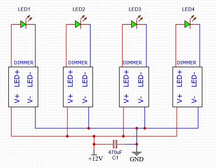

Jeah! Es läuft!!! Zuerst habe ich die 2. Lampe an eine separate Stromquelle angeschlossen. Dort lief alles ohne Fehler. Also zwischen Plus und GND einen 470uF-Kondensator rein, und siehe da, es funktioniert perfekt. Anbei noch das Schaltbild, in der Hoffnung, dass es so korrekt ist. Jetzt habe ich nur noch den Effekt, dass beim Einschalten jeder weiteren Lampen die ersten Lampen leicht dunkler werden, ich messe einen Spannungsverlust von ca. 1V pro zugeschalterer Lampe. Lässt sich das auch irgendwie beseitigen? An dieser Stelle mal ein ganz herzliches Dankeschön für eure kompetente Hilfe!!!
Dieter K. schrieb: > ich messe einen > Spannungsverlust von ca. 1V pro zugeschalterer Lampe. Lässt sich das > auch irgendwie beseitigen? Mehr Kupfer!
Dieter K. schrieb: > H. H. schrieb: >> Mehr Kupfer! > > Was genau meinst du damit? Die Leitung ist zu dünn.
