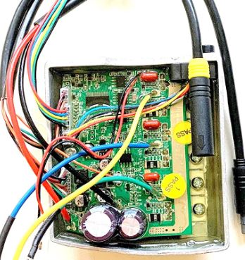

Hallo, ich habe einen E-Bike Controller und da ist ein FET durchlegiert. wie kann ich diese silikonartige Masse am besten sauber entfernen um das alles nach der Reparatur wieder zusammenzusetzten und vergießen zu können?
Christian M. schrieb: > wie kann ich diese silikonartige Masse am besten sauber entfernen Wo ist da Vergussmasse? Georg
Georg schrieb: > Christian M. schrieb: >> wie kann ich diese silikonartige Masse am besten sauber entfernen > > Wo ist da Vergussmasse? > > Georg Das ganze ist mit durchsichtiger Masse gefüllt, transparent, leicht gelb. Das PASS Papperl klebt bereits auf der Masse.
Bearbeitet durch User
Überall. Gelblicher Tortenguss. Wenns weich ist, vermtl fast nur mechanisch mit einem Plastespatel(chen). Klaus.
Silikon kann man eigentlich abrubbeln. Wie sauber das dann wird, liegt an dir
Christian M. schrieb: > wie kann ich diese silikonartige Masse am besten sauber entfernen um das > alles nach der Reparatur wieder zusammenzusetzten und vergießen zu > können? Phasenprüferklingen können das mit hinreichender Präzision abschaben.
Wenn es wirklich Silikon ist, kann man dem mechanischem Rausknubbeln mit etwas Silikonöl und Zahnbürste nachhelfen.

Hans Dampf schrieb: > Christian M. schrieb: >> ich habe einen E-Bike Controller und da ist ein FET durchlegiert. > > Das ist die heutige Wegwerf- und Weltvermüllungstechnik, wieso will man > das nicht kapieren? Denn kaufen tut man den Müll ja mit Begeisterung. Die Vergussmasse kann durchaus Sinn machen in einem E-Bike Controller. Ein Fahrrad ist auch mal feuchter Witterung ausgesetzt. Deshalb ist nicht alles Müll was man macht. Christian
