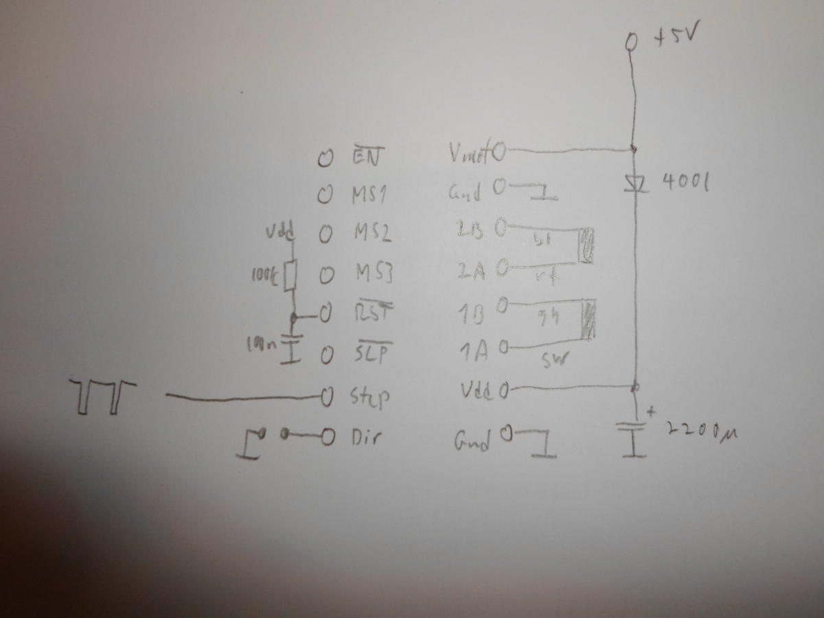

Ich möchte solch einen Schrittmotor
https://www.pollin.de/p/act-schrittmotor-17hs5425-1-80-2-phasen-3-1-v-310777
mit diesem Modul
https://www.pollin.de/p/daycom-schrittmotor-treiber-st-a4988-712678
ansteuern ohne µC.
Als Taktgeber habe ich eine Schaltung mit 555 aufgebaut, die einen Takt
von ca. 1 Hz bis ca. 100 Hz ausgibt.
Der Motor pfeift (Wahrscheinlich der Haltestrom) und ruckelt, aber dreht
sich nicht vernünftig,
Woran kann das liegen? Was habe ich falsch gemacht?
Der Enable-Eingang ist offen, sollte aber unbedingt auf Low gezogen
werden. /SLEEP wiederum muss auf High. Und die MS-Eingänge müssen
natürlich auch auf wohldefinierte Pegel gezogen werden.

von tany (Gast)
Es könnte an Microschritt oder(und) zu niedrig Motorspannung liegen.
von MaWin (Gast)
> mit diesem Modul ansteuern
Wie kommt man auf die Idee ?
Der Schrittmotor will 2.5Arms, also 3.6A Spitze.
Der billigste aller billigen Treiber bringt maximal 2A (bei bester
Kühlung) auf der Platine eher nur 1A. Wir wissen nicht welchen Wert die
Sense-Widerstände haben.
Und er benötigt mindestens 8V Motorspannung, du lieferst nur 5V.
Und 2200uF sind gut, aber nicht an VCC sondern an Vmot, und du hast
durch die Diode gerade dir Wirkung für Vmot aufgehoben.
Bleibt die Verwendung der Anschlüsse, deren Bedeutung du nicht kennst.
Ob offen lassen unbedingt richtig ist ? MS offen hat (hochohmige) pull
down und würde auf Vollschritt stellen.

von Peter N. (alv)
Enable hat auf dem Modul einen 100k Pulldown, Sleep hat einen 100k
Pullup, die MS-Eingänge haben Chipintern entsprechende Pullup/Pulldown,
alle offen = Vollschritt.
Die Sense-Widerstände sind R100, also 0,1 Ohm.
Damit möchte ich die die Steuerseite des Treiberchips und den Taktgeber
von ev. Spannungseinbrüchen durch den Motor entkoppeln.
Das Netzteil kann 2,5A liefern.
von (Gast)
Ich würd (in dieser Reihenfolge) einen Elko an VMOT geben, 50mal checken
ob auch wirklich STEP und nicht DIR am Taktgenerator liegt, und dann das
Taktsignal mal mit einem Oszi ansehen. Falls das noch immer nichts
bringt mal die Motorspannungen oszilloskopieren.
von Peter N. (alv)
So, jetzt dreht er sich :)
Das Problem war scheinbar, daß ich Dir offen gelassen habe (überall auf
dem Modul sind Pullups/-downs, aber dort ist keiner...).
100k Pullup ist scheinbar immer noch etwas viel, wenn man den Dir-Pin
berrührt, läuft der Motor etwas ruckelig.
Noch ein paar Fragen zum Modul:
Die Polung der Motorwicklungen ist egal? Man verändert damit doch nur
die Drehrichtung?
Die Mororwicklingen werden stromgesteuert?
Sonst kann ich mir nicht erklären, wie man einen 3V oder 5V-Schrittmotor
mit 8V Motorspannung betreiben kann?
